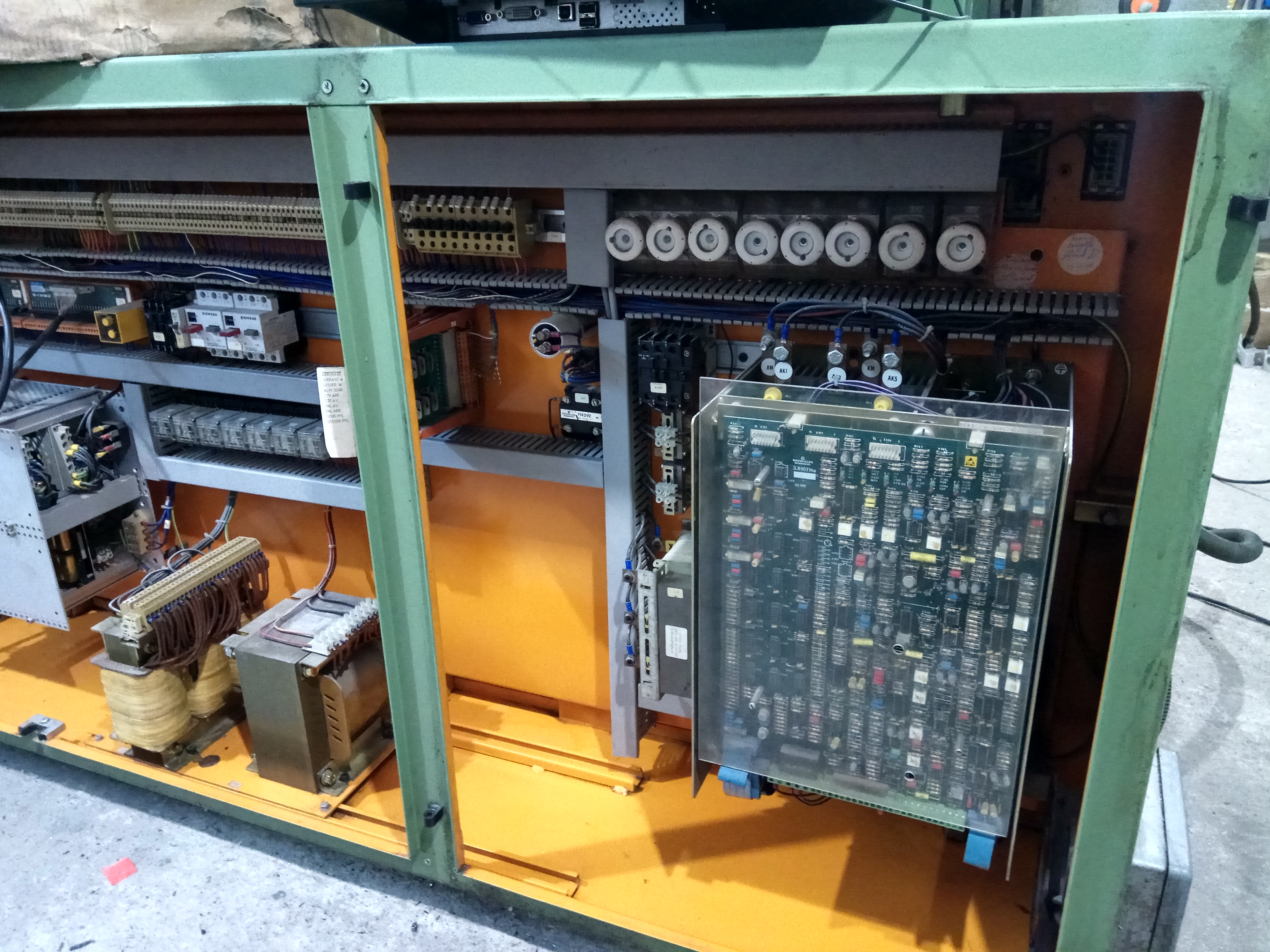

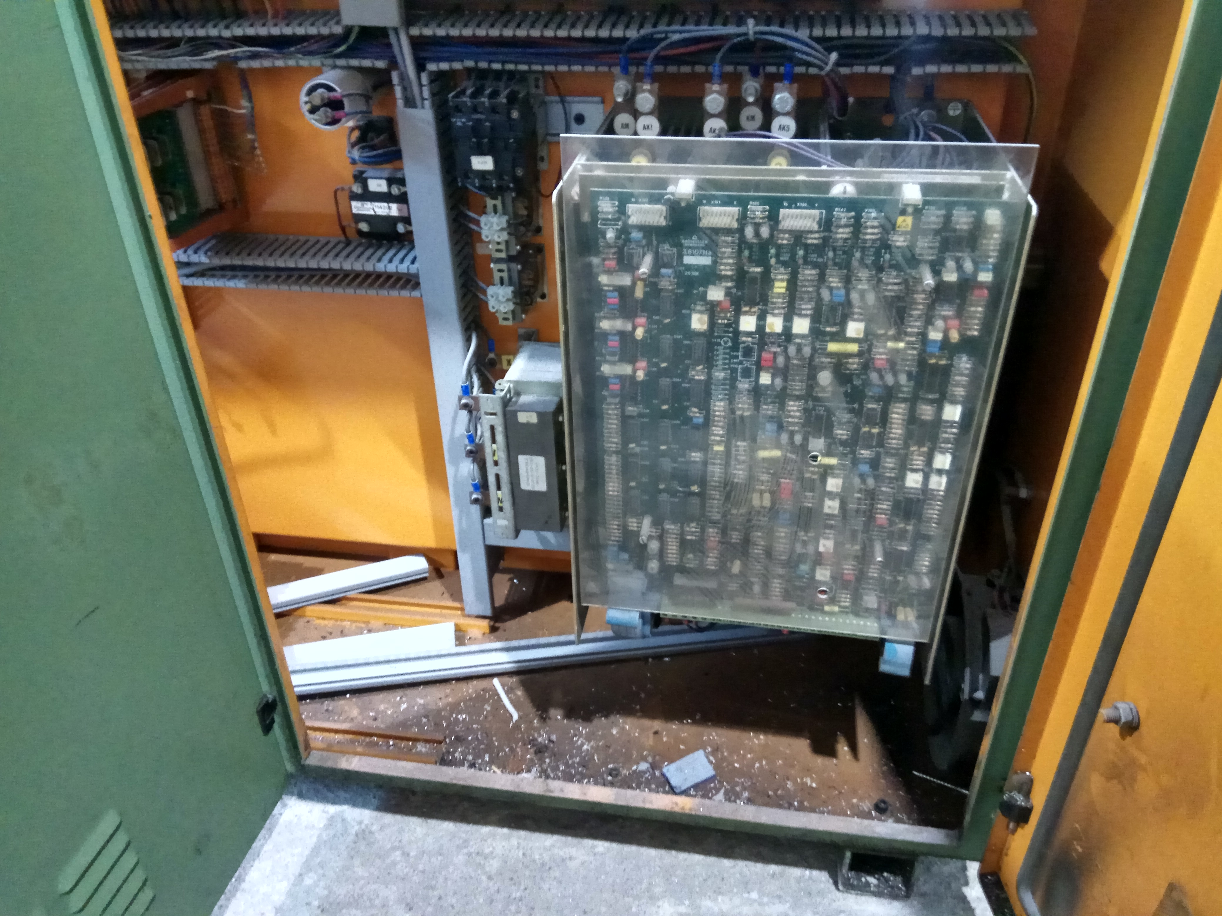

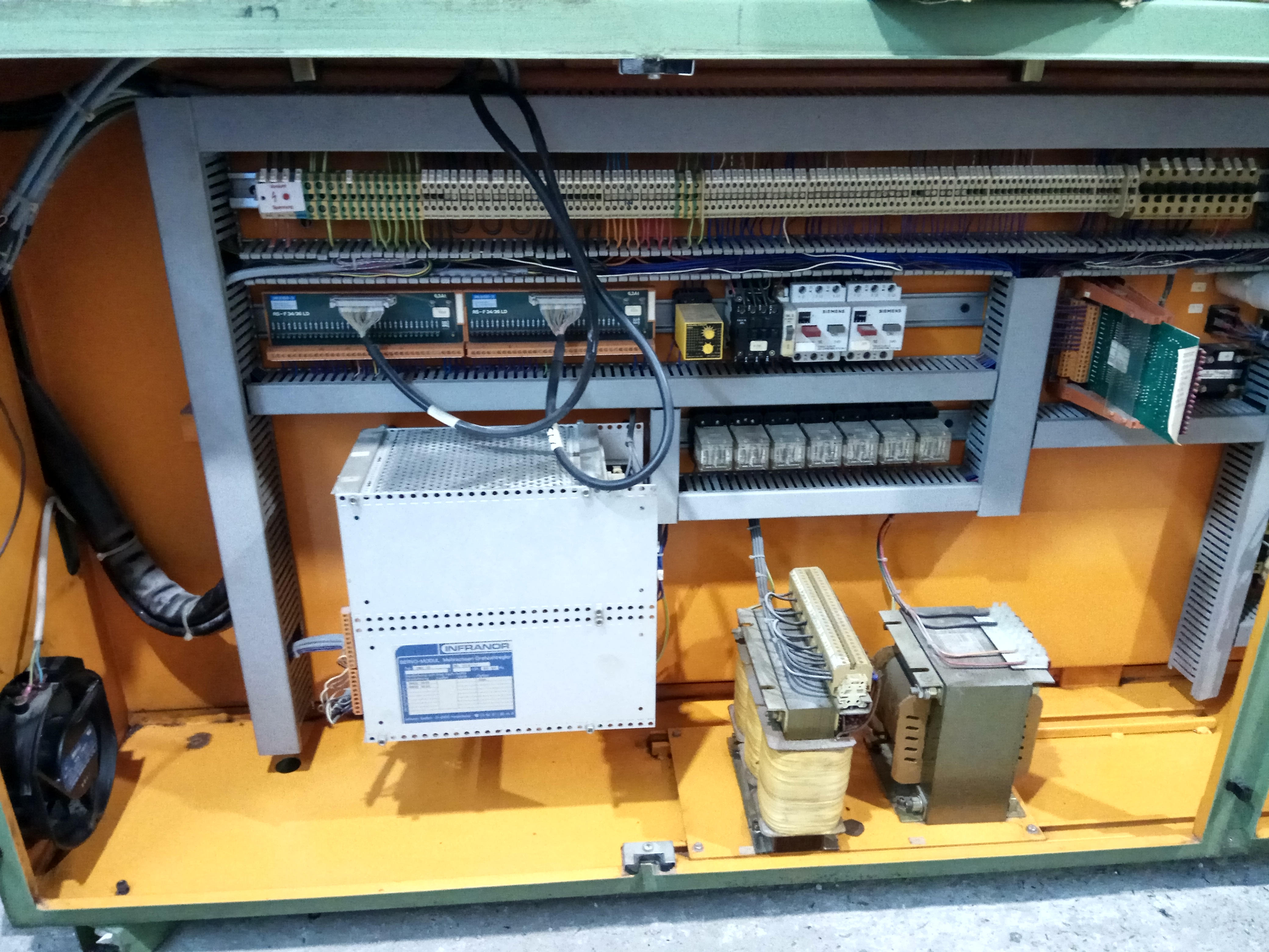

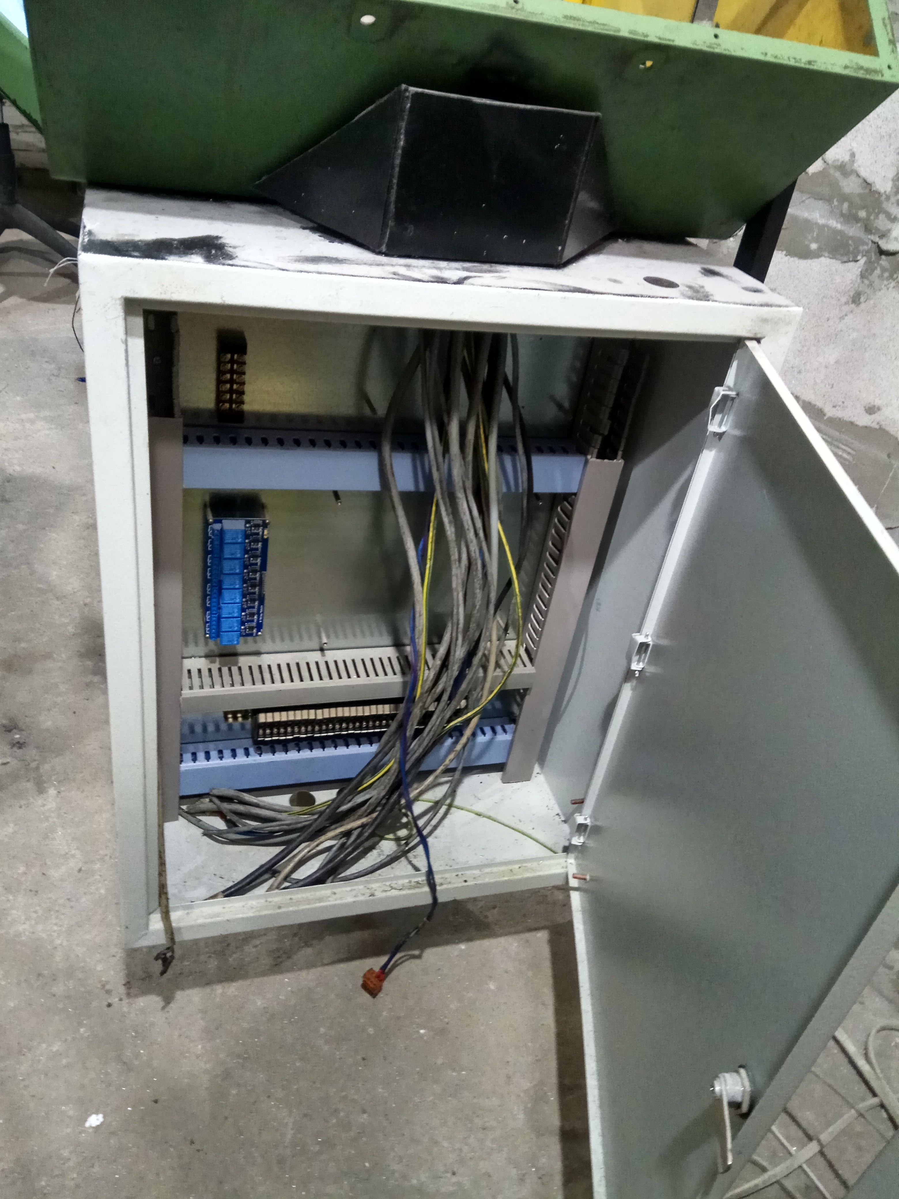

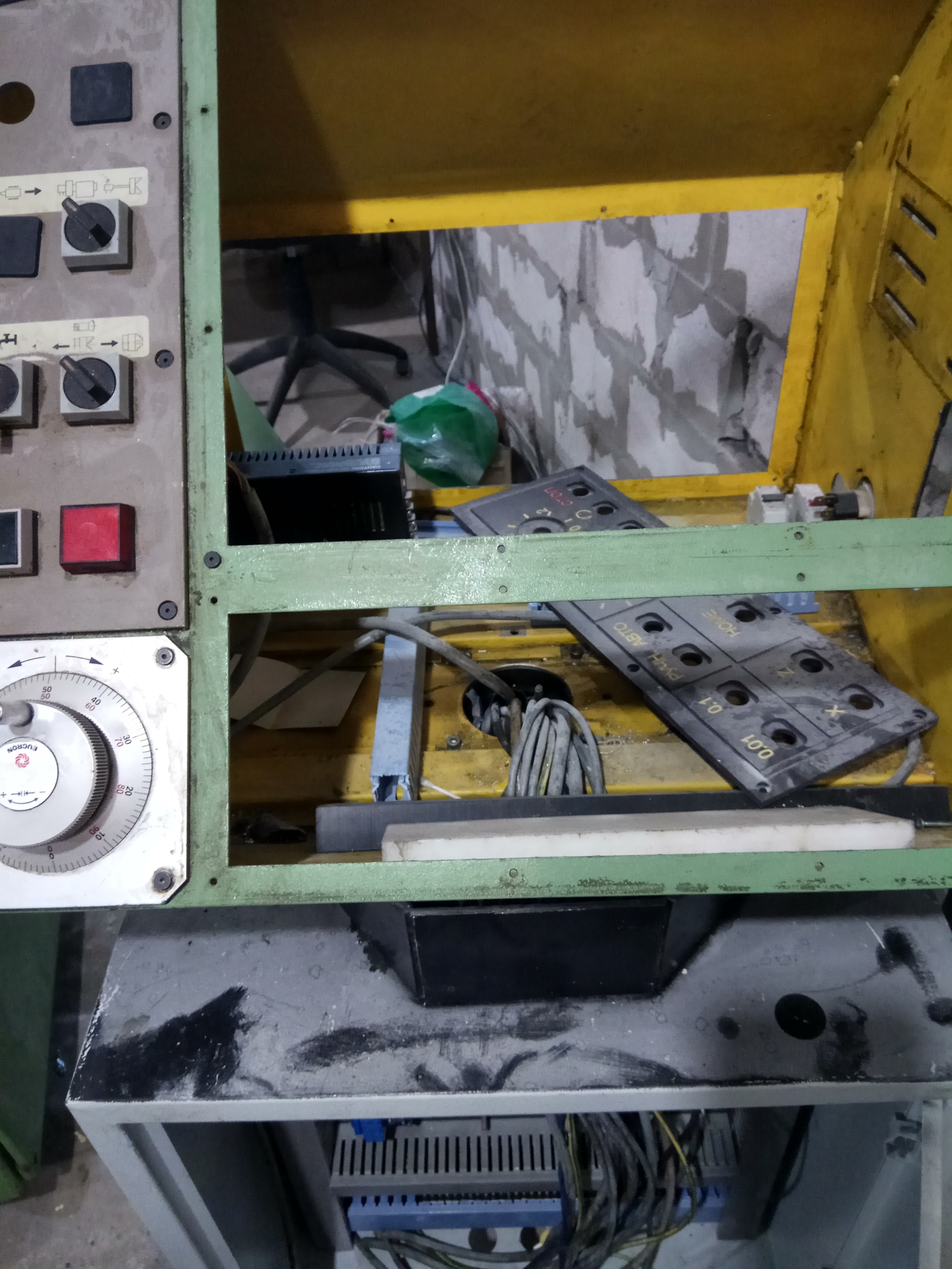

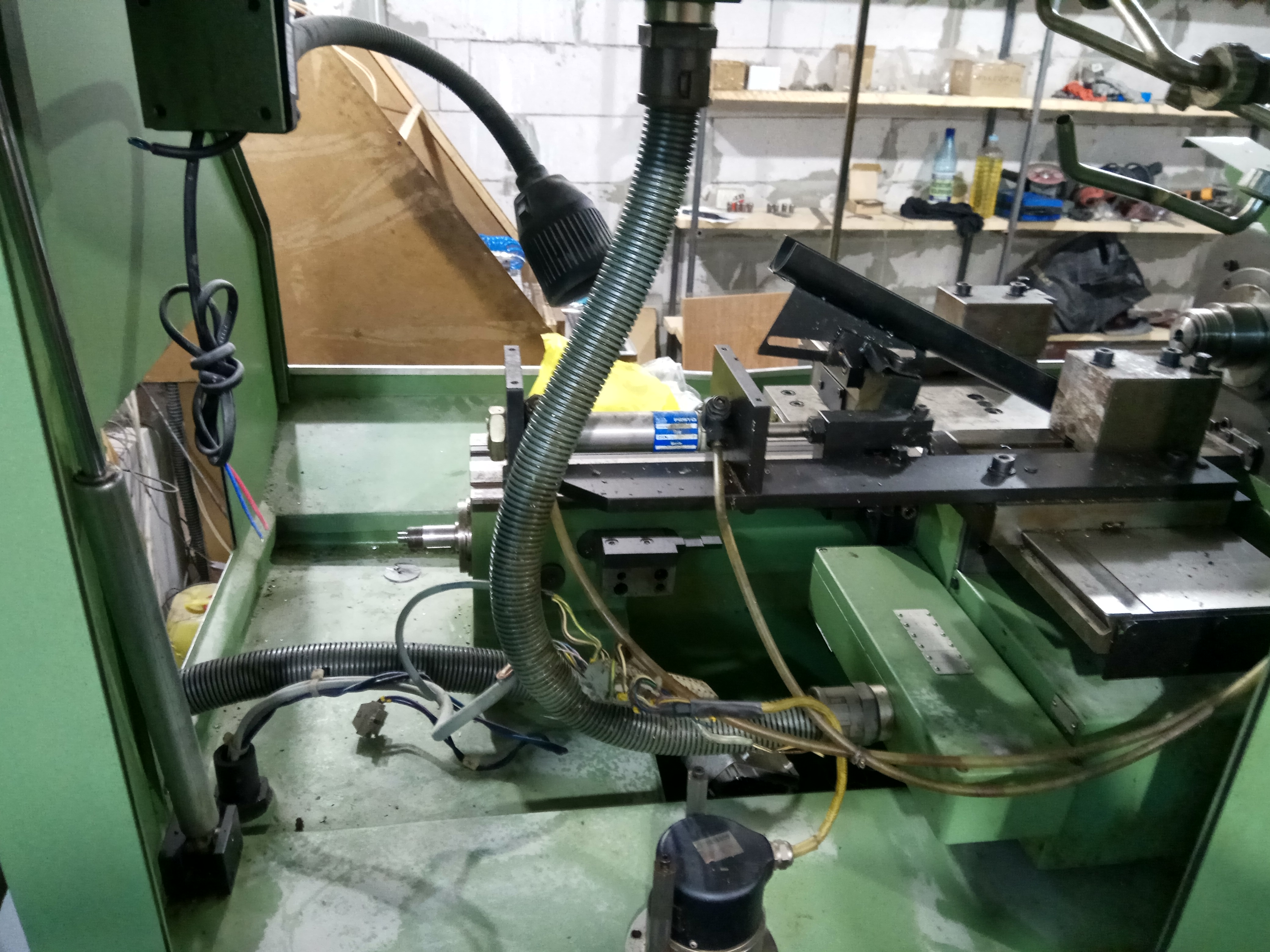

Приехал станок на модернизацию в таком виде.
IMG_20181217_092610_HDR.jpg (11129 просмотров) <a class='original' href='./download/file.php?id=153049&mode=view' target=_blank>Загрузить оригинал (2.14 МБ)</a>
IMG_20181217_092626_HDR.jpg (11129 просмотров) <a class='original' href='./download/file.php?id=153050&mode=view' target=_blank>Загрузить оригинал (2.55 МБ)</a>
IMG_20181217_092652_HDR.jpg (11129 просмотров) <a class='original' href='./download/file.php?id=153051&mode=view' target=_blank>Загрузить оригинал (2.14 МБ)</a>
IMG_20181217_092709_HDR.jpg (11129 просмотров) <a class='original' href='./download/file.php?id=153052&mode=view' target=_blank>Загрузить оригинал (2.21 МБ)</a>
IMG_20181217_092719_HDR.jpg (11129 просмотров) <a class='original' href='./download/file.php?id=153053&mode=view' target=_blank>Загрузить оригинал (2.09 МБ)</a>
IMG_20181217_092728_HDR.jpg (11129 просмотров) <a class='original' href='./download/file.php?id=153054&mode=view' target=_blank>Загрузить оригинал (1.99 МБ)</a>

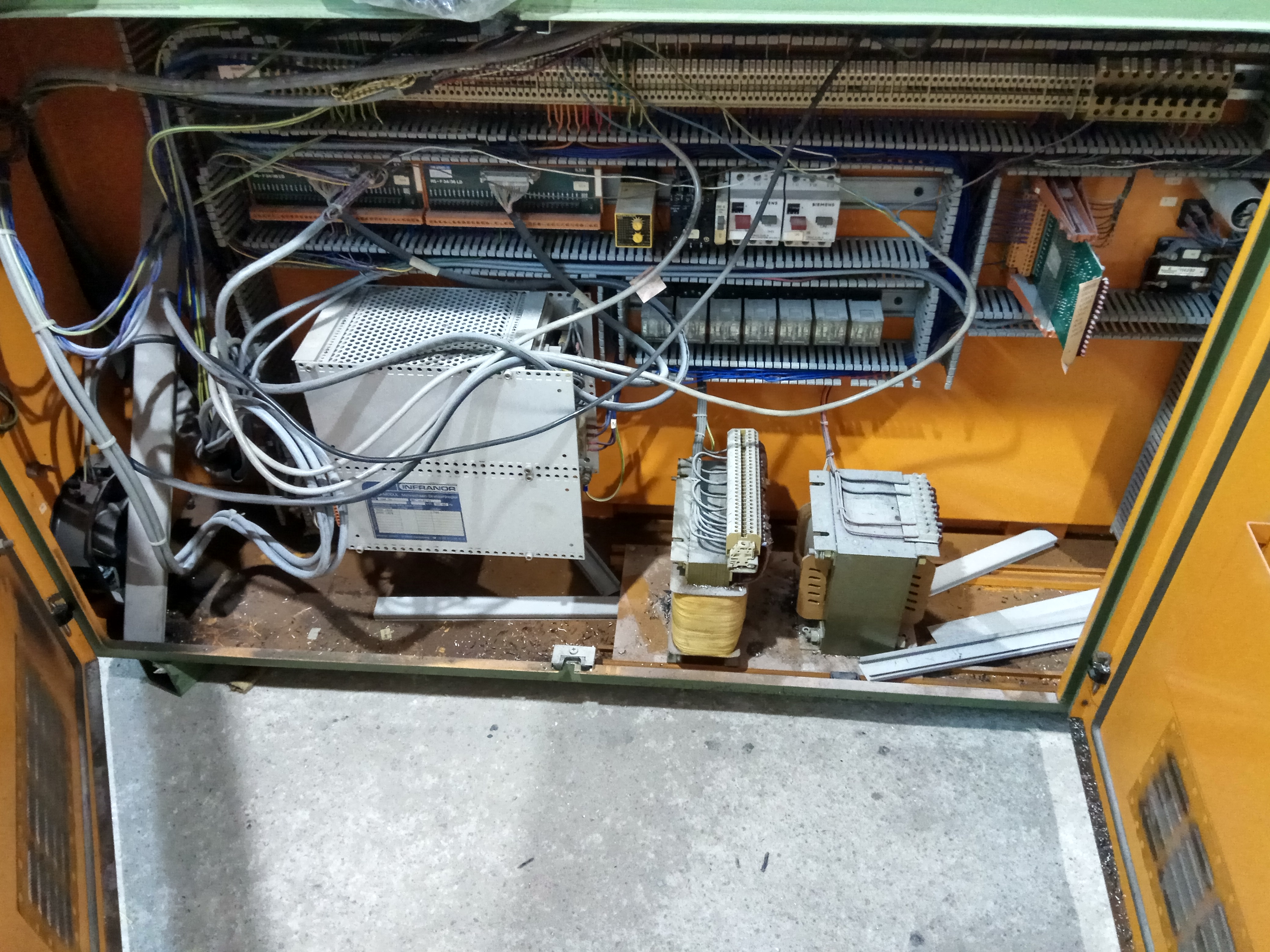

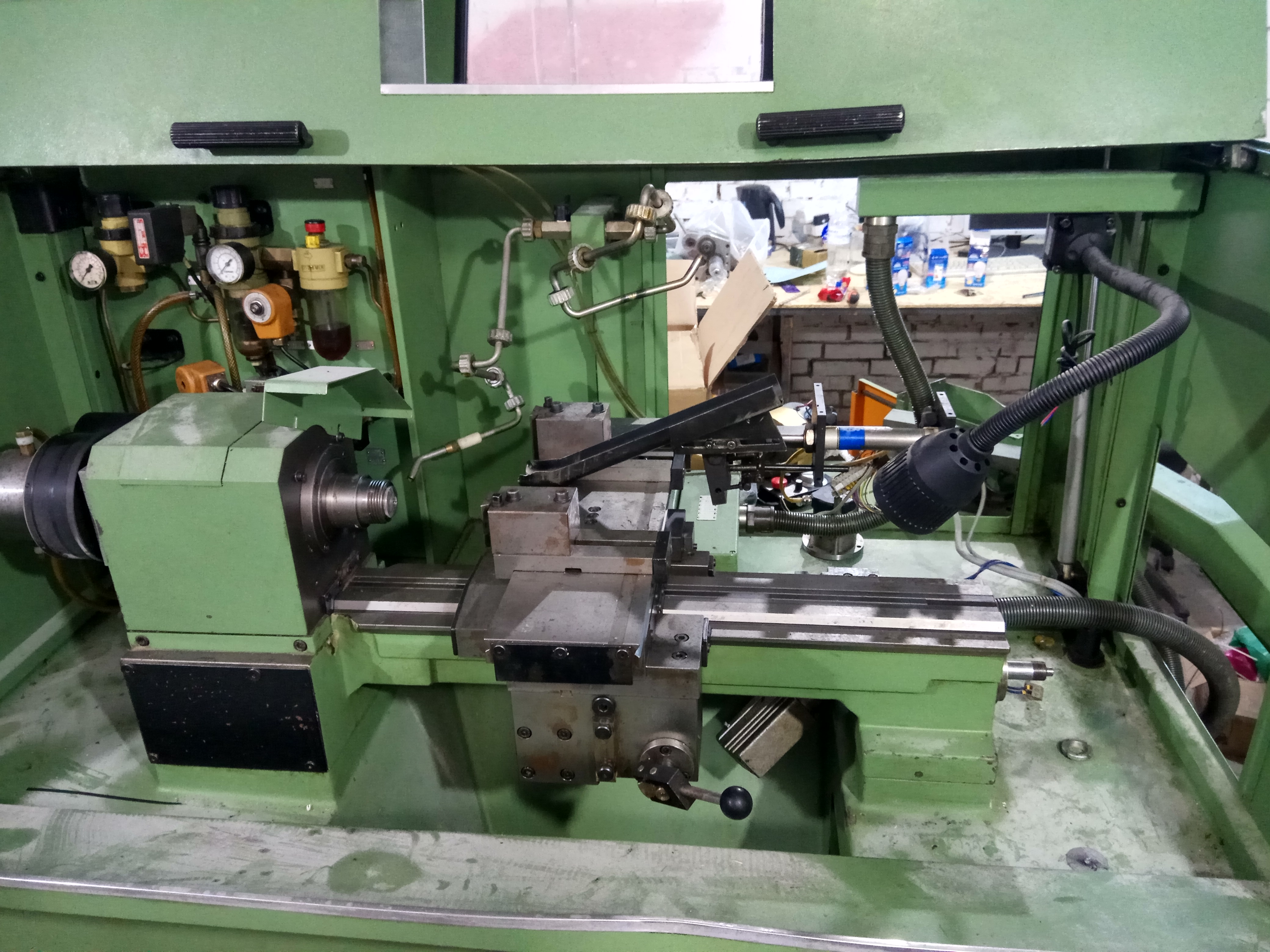

Немного навел порядок.
IMG_20181217_172531_HDR.jpg (11125 просмотров) <a class='original' href='./download/file.php?id=153058&mode=view' target=_blank>Загрузить оригинал (2.52 МБ)</a>
IMG_20181217_172518_HDR.jpg (11125 просмотров) <a class='original' href='./download/file.php?id=153057&mode=view' target=_blank>Загрузить оригинал (2.29 МБ)</a>

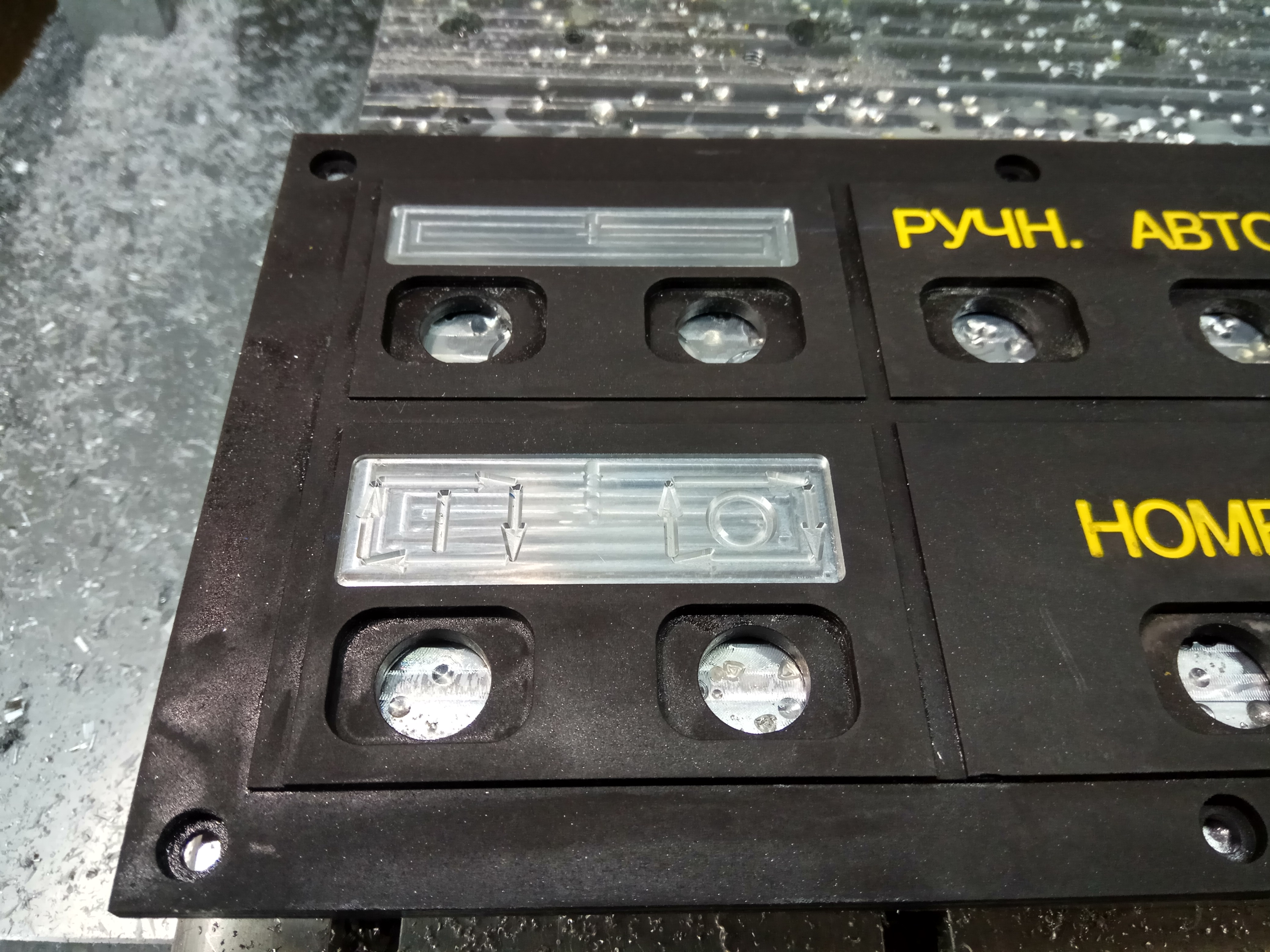

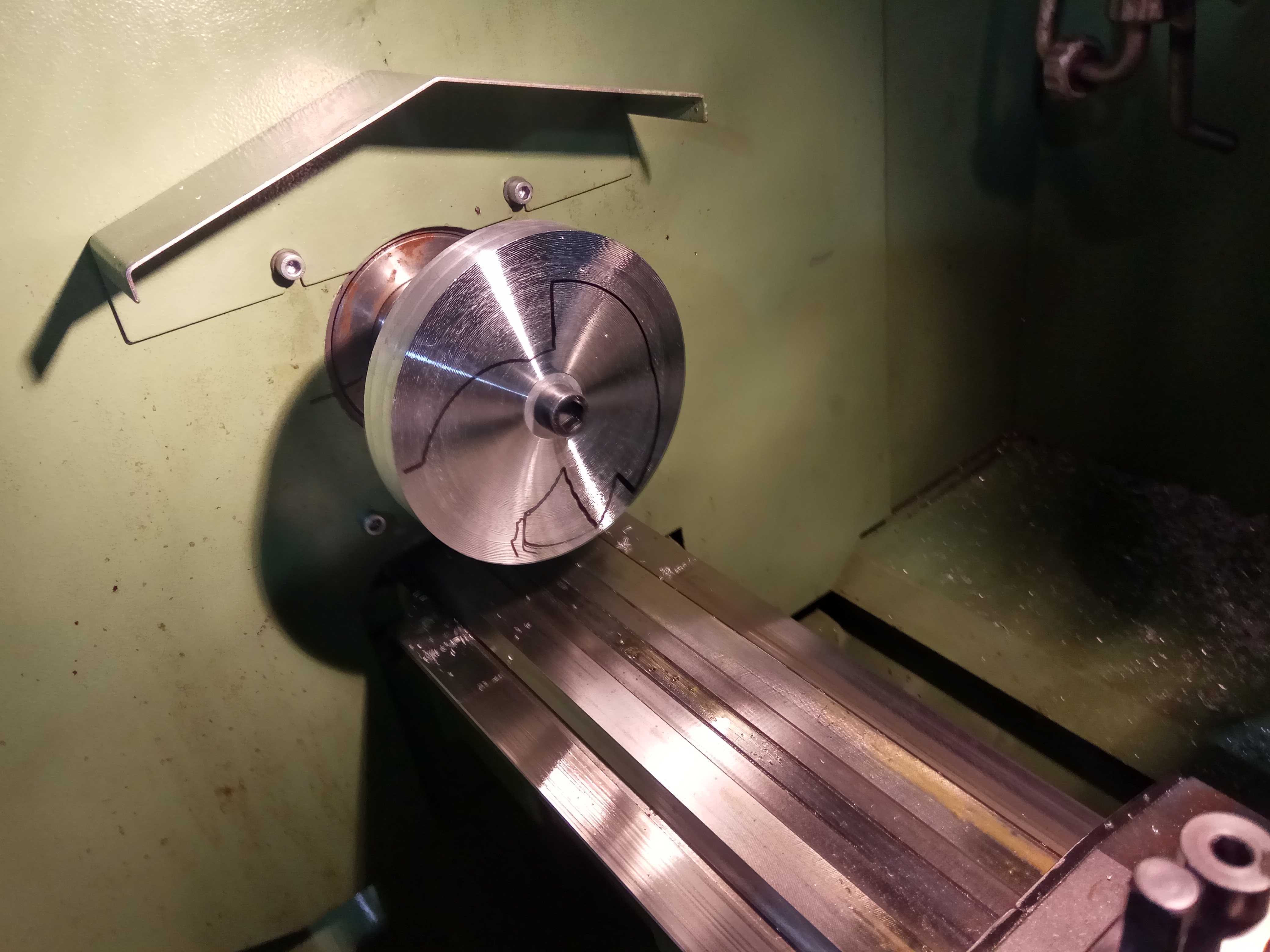

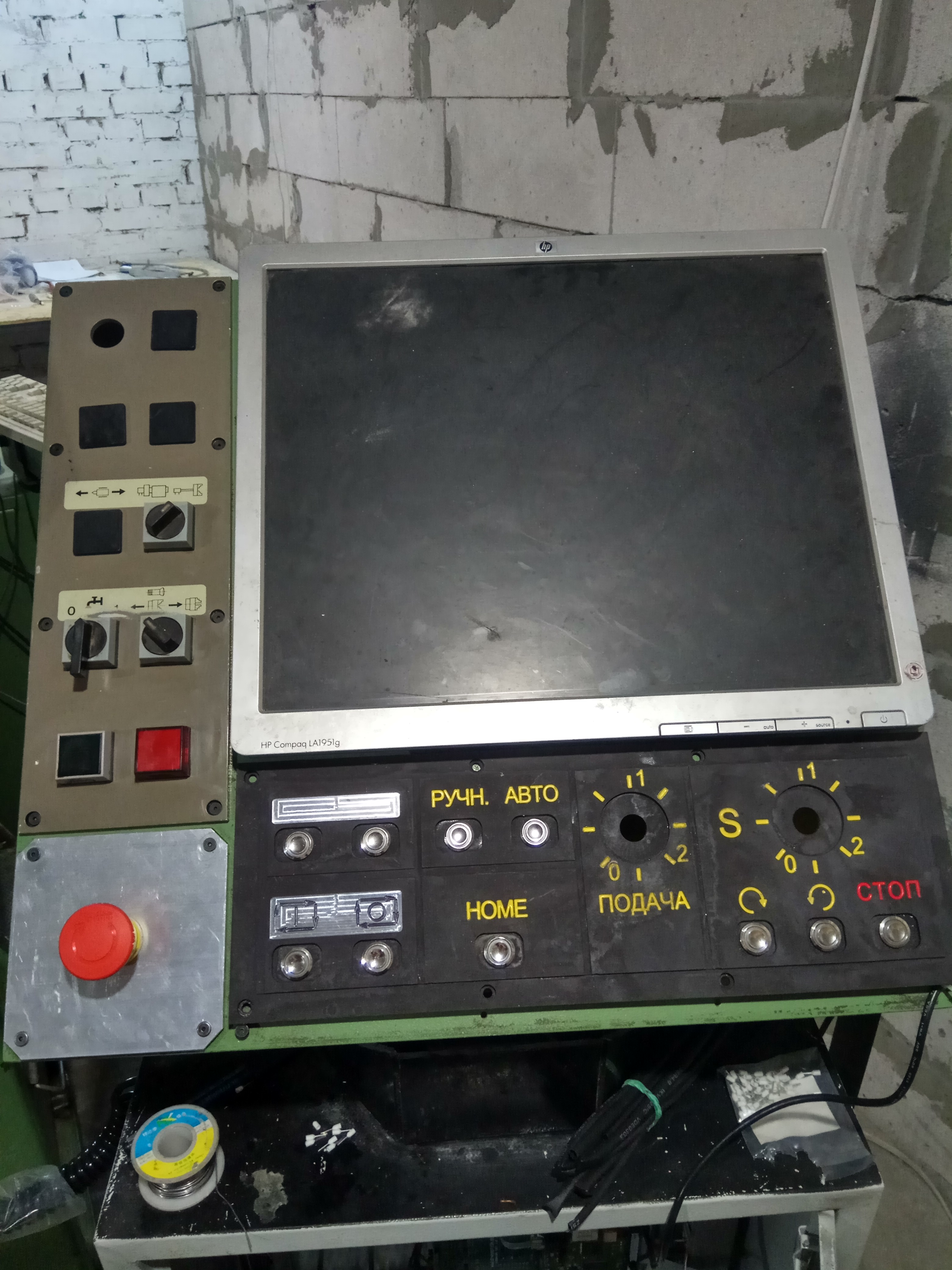

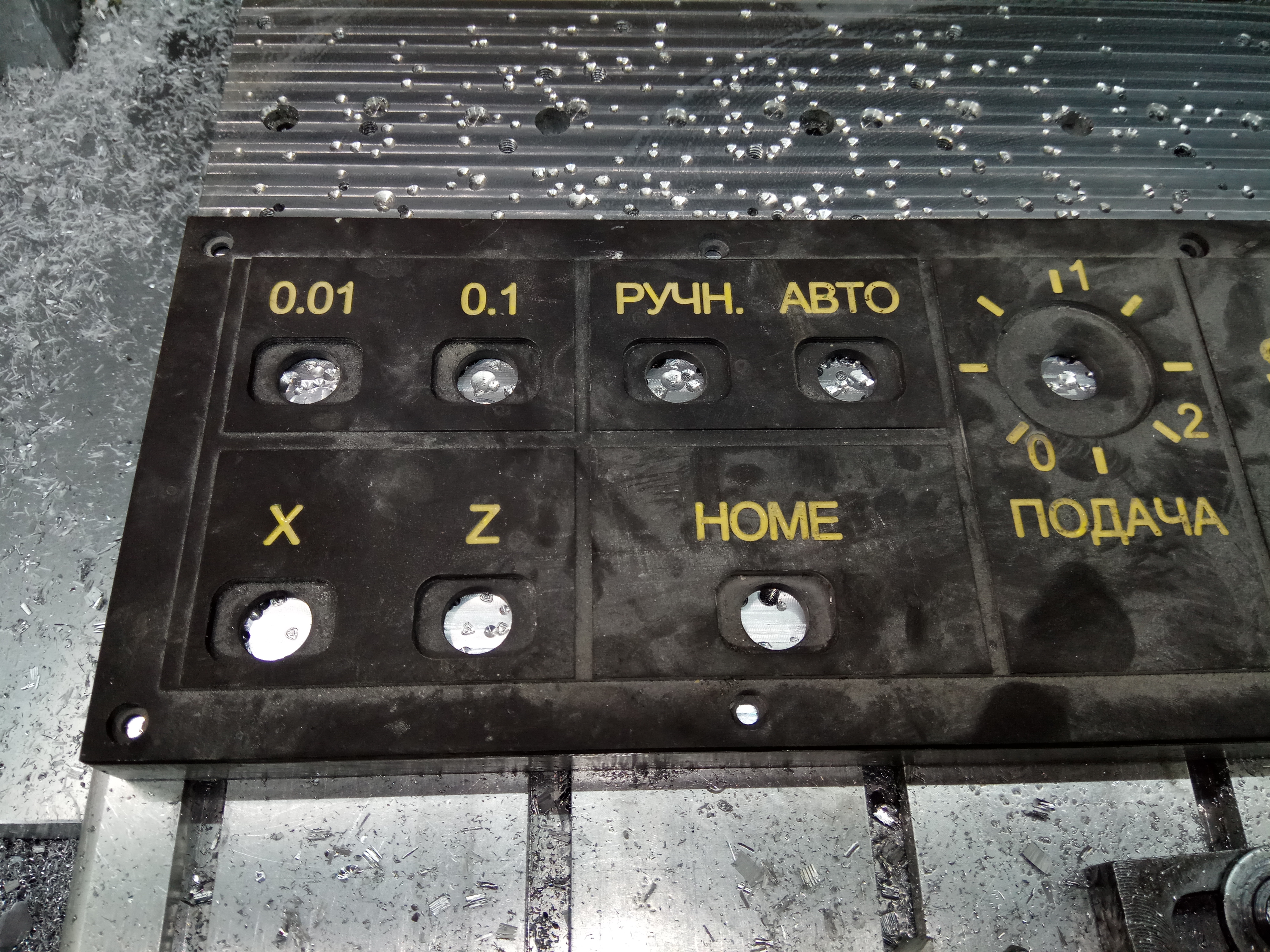

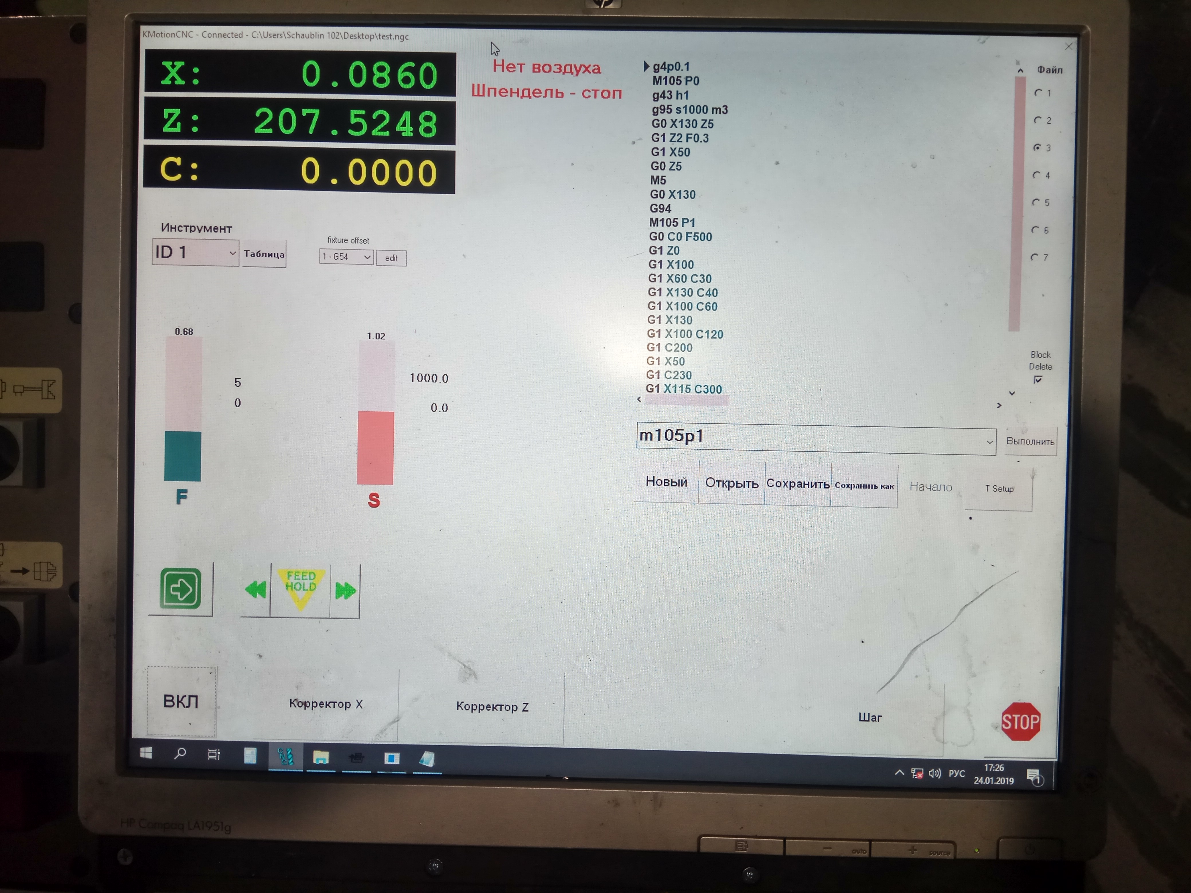

Слегка подкорректировал панель, осталось закрасить.
После праздников будем пускать стружку.
IMG_20181226_170028.jpg (11025 просмотров) <a class='original' href='./download/file.php?id=153342&mode=view' target=_blank>Загрузить оригинал (5.06 МБ)</a>
IMG_20181226_174935_HDR.jpg (11025 просмотров) <a class='original' href='./download/file.php?id=153343&mode=view' target=_blank>Загрузить оригинал (2.19 МБ)</a>
IMG_20181226_175948_HDR.jpg (11025 просмотров) <a class='original' href='./download/file.php?id=153344&mode=view' target=_blank>Загрузить оригинал (1.95 МБ)</a>
rage
Сообщения: 996
Репутация: 621
Откуда: МО
Re: Schaublin 102 cnc Модернизация
Сообщение rage »
а что "подкорректировали"?
были хорошо считываемые символы, а стало не видно нихрена :)
Дмитро
Сообщения: 857
Репутация: 1139
Откуда: Киев
Сообщение Дмитро »
rage писал(а):а что "подкорректировали"?
То что было, уже не нужно, и
Дмитро писал(а):осталось закрасить.

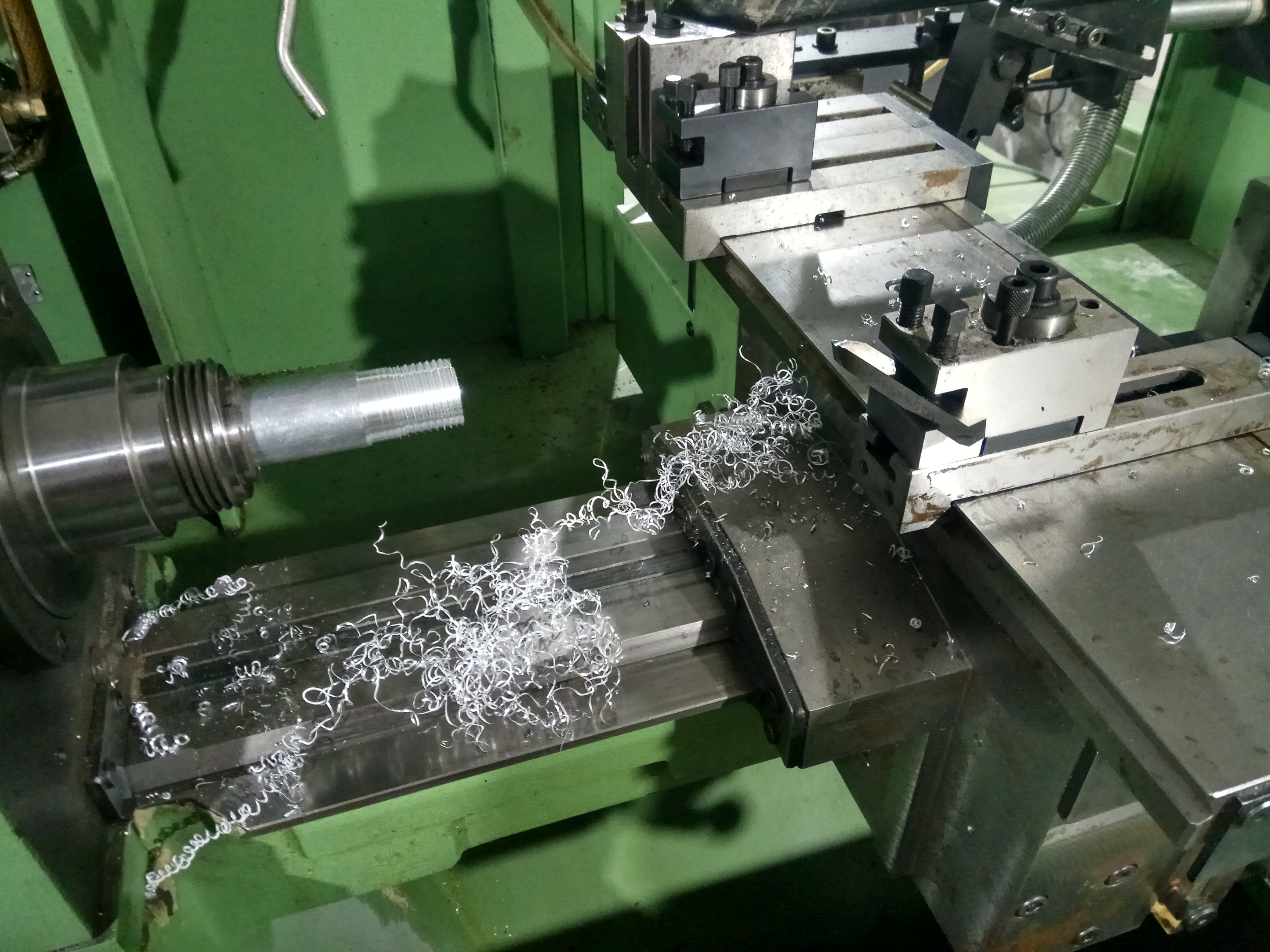

Первая стружка
IMG_20190104_102610_HDR.jpg (10934 просмотра) <a class='original' href='./download/file.php?id=153772&mode=view' target=_blank>Загрузить оригинал (2.18 МБ)</a>
Дмитро
Сообщения: 857
Репутация: 1139
Откуда: Киев
Сообщение Дмитро »
Вторая стружка, удачная. Станок практически готов к работе, осталось слегка "причесать".
https://www.youtube.com/watch?v=tDEYczC020Y
https://www.youtube.com/watch?v=9IQkf3ZM9yA

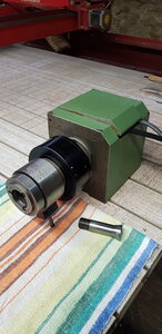

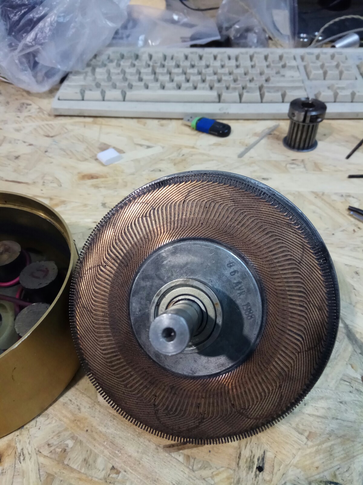

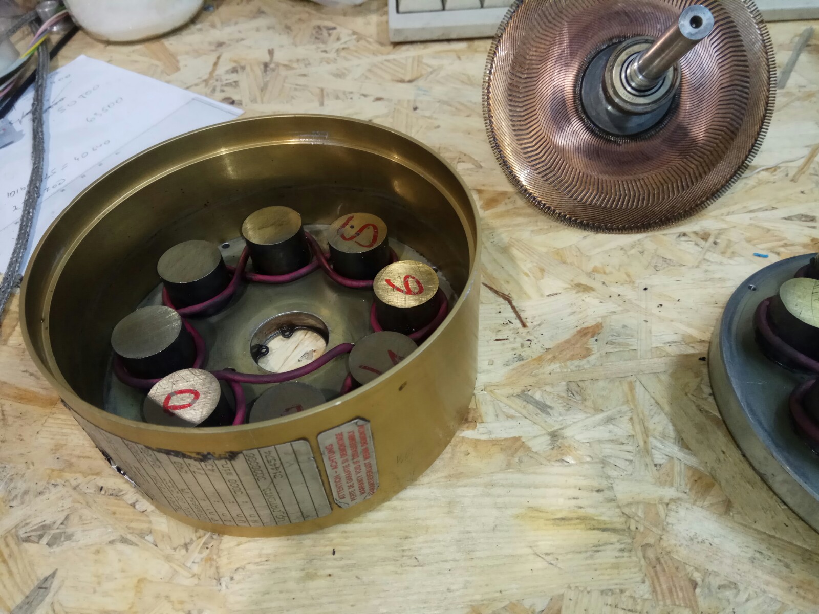

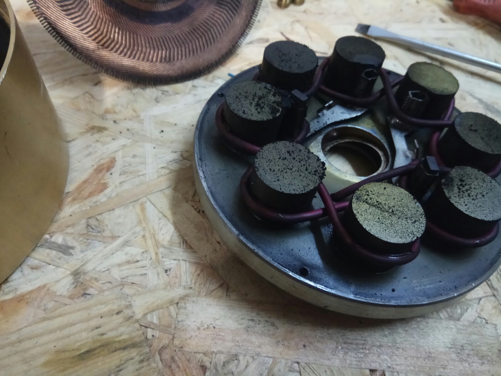

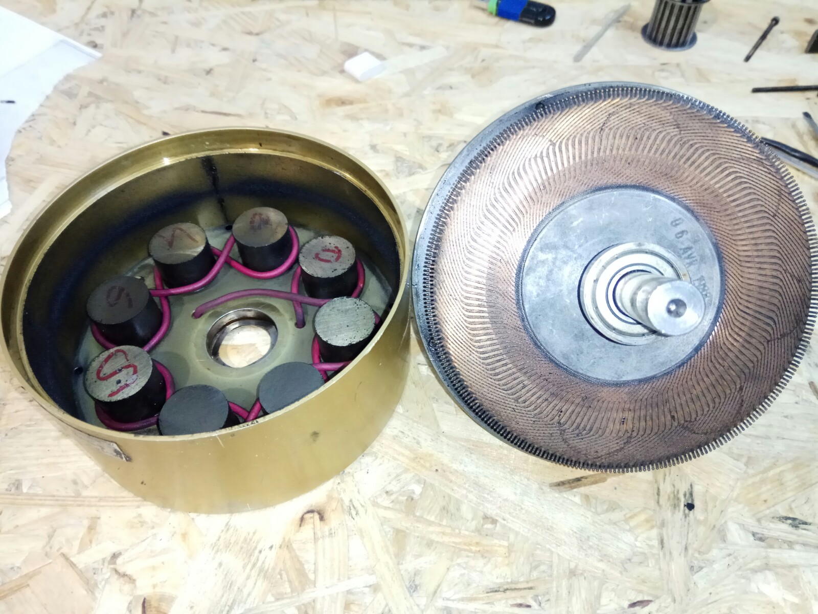

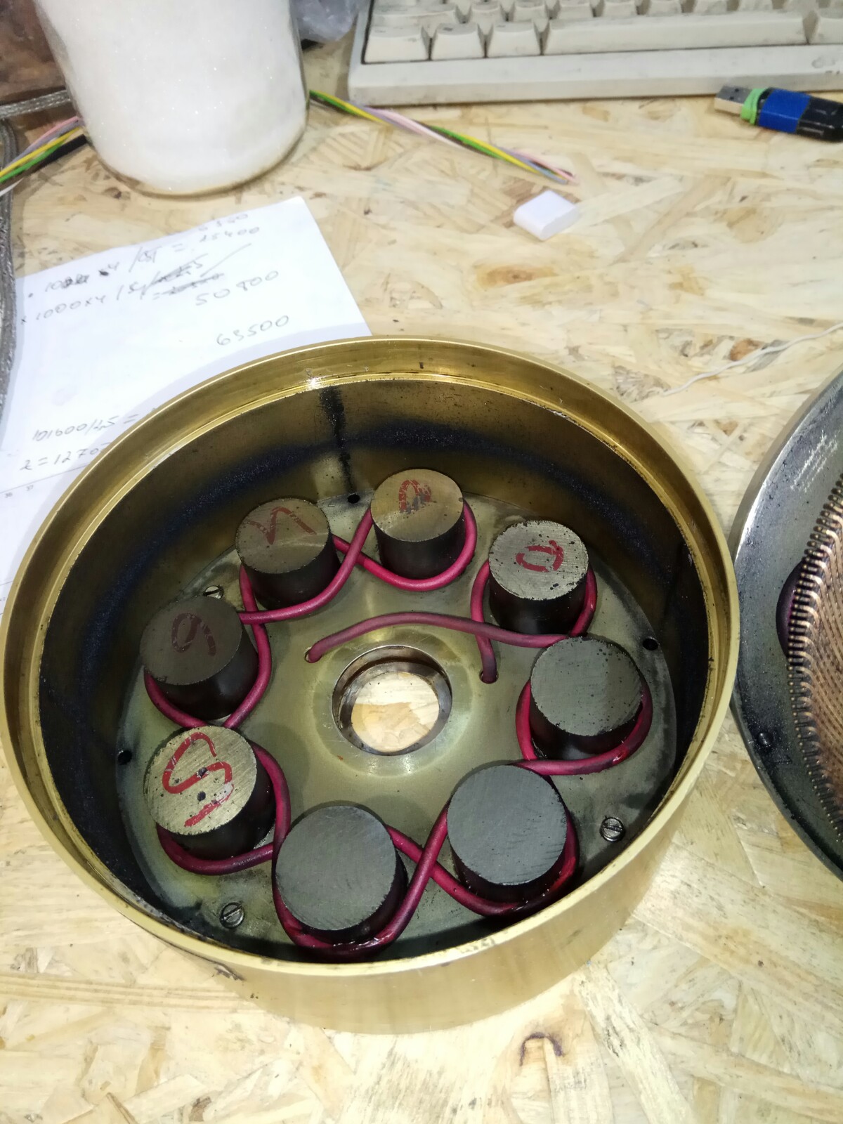

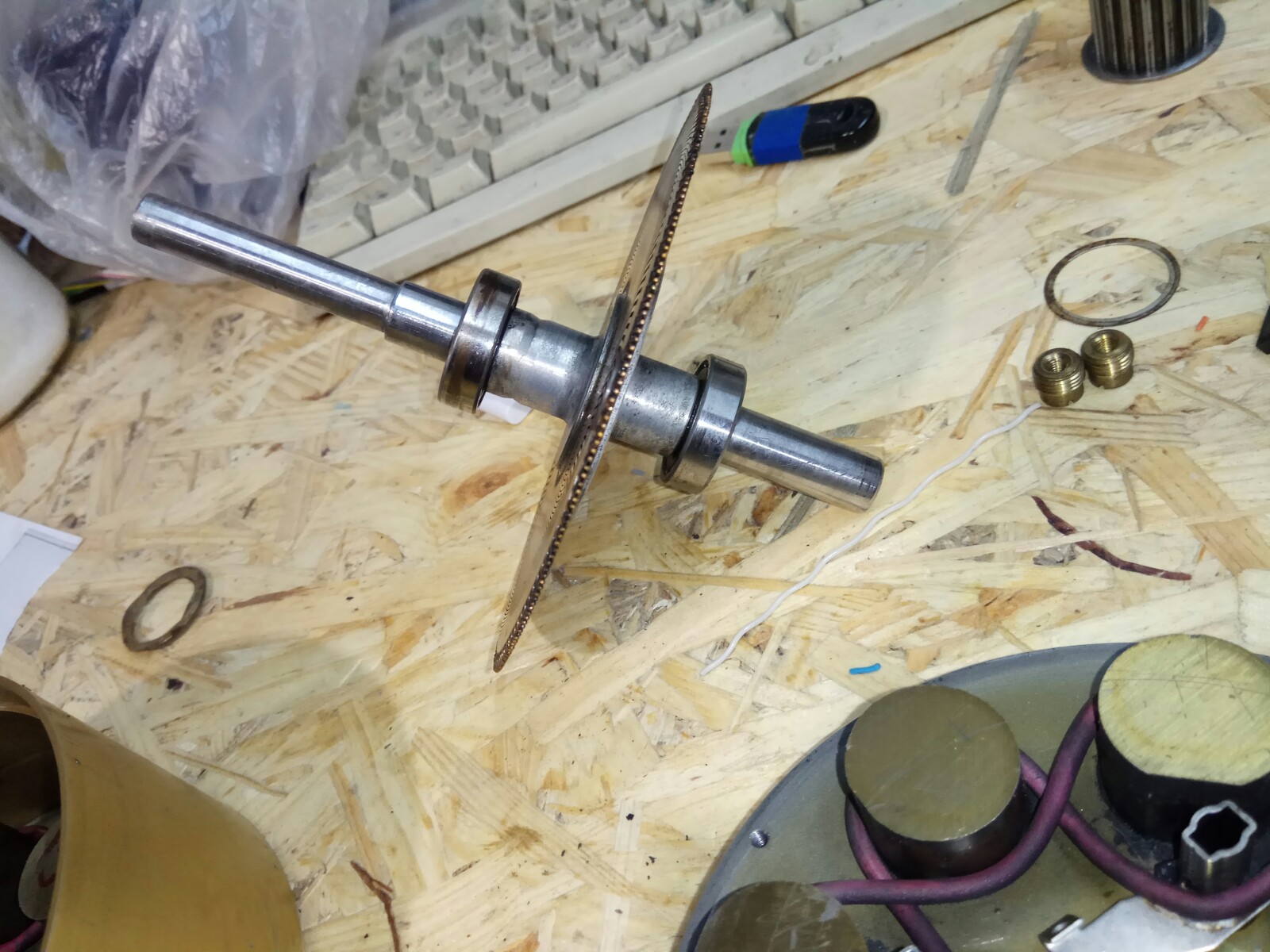

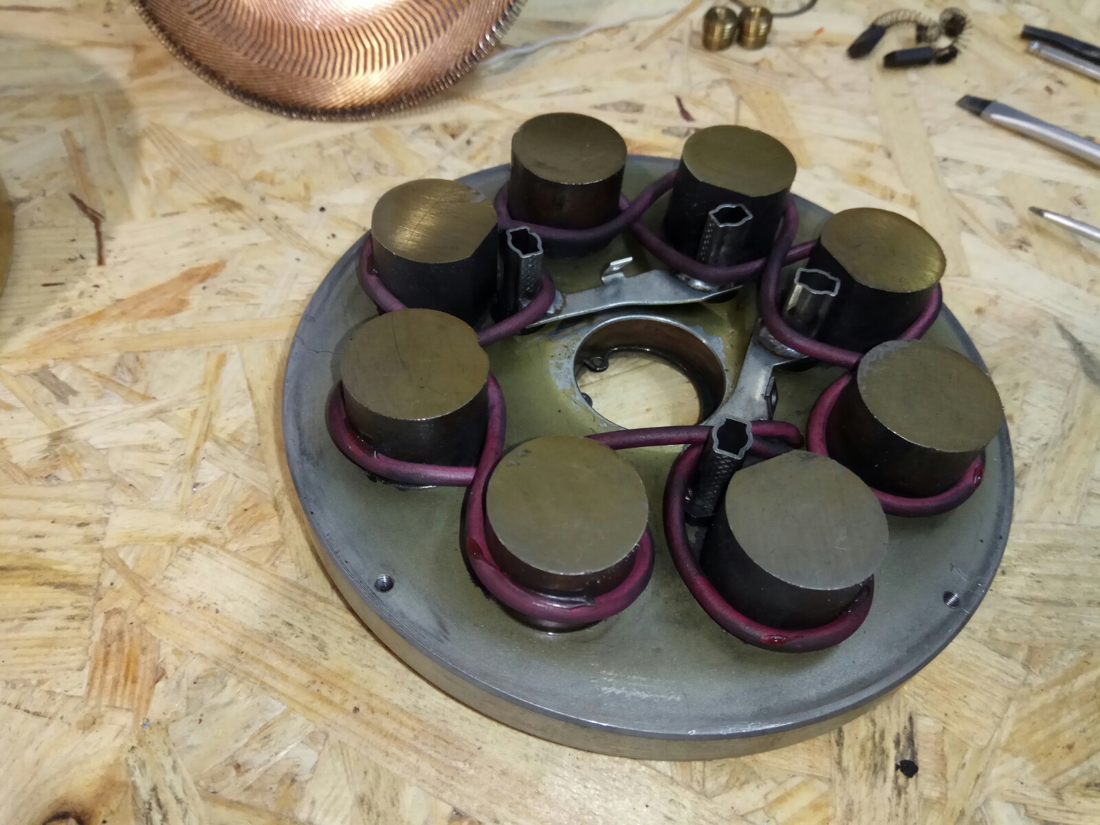

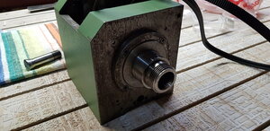

Двигатель оси Z
IMG_20190107_095338.jpg (10839 просмотров) <a class='original' href='./download/file.php?id=153913&mode=view' target=_blank>Загрузить оригинал (350.34 КБ)</a>
IMG_20190107_095355.jpg (10839 просмотров) <a class='original' href='./download/file.php?id=153914&mode=view' target=_blank>Загрузить оригинал (416.72 КБ)</a>
IMG_20190107_095405.jpg (10839 просмотров) <a class='original' href='./download/file.php?id=153915&mode=view' target=_blank>Загрузить оригинал (402.89 КБ)</a>
IMG_20190107_095546.jpg (10839 просмотров) <a class='original' href='./download/file.php?id=153916&mode=view' target=_blank>Загрузить оригинал (322.96 КБ)</a>
IMG_20190107_095550.jpg (10839 просмотров) <a class='original' href='./download/file.php?id=153917&mode=view' target=_blank>Загрузить оригинал (400.88 КБ)</a>
IMG_20190107_101240.jpg (10839 просмотров) <a class='original' href='./download/file.php?id=153918&mode=view' target=_blank>Загрузить оригинал (369.97 КБ)</a>
IMG_20190107_101308.jpg (10839 просмотров) <a class='original' href='./download/file.php?id=153919&mode=view' target=_blank>Загрузить оригинал (329.96 КБ)</a>
IMG_20190107_101319.jpg (10839 просмотров) <a class='original' href='./download/file.php?id=153920&mode=view' target=_blank>Загрузить оригинал (466.47 КБ)</a>
IMG_20190107_101333.jpg (10839 просмотров) <a class='original' href='./download/file.php?id=153921&mode=view' target=_blank>Загрузить оригинал (340.48 КБ)</a>

Осталось немного подкорректировать "шкурку", и будем работать.
IMG_20190124_172717_HDR.jpg (10573 просмотра) <a class='original' href='./download/file.php?id=155313&mode=view' target=_blank>Загрузить оригинал (2.17 МБ)</a>

Duhas
Сообщения: 1842
Репутация: 285
Откуда: Красноярск
Сообщение Duhas »
можно пару слов как у вас функционируют кнопки "корректор"?
Дмитро
Сообщения: 857
Репутация: 1139
Откуда: Киев
Сообщение Дмитро »
Duhas писал(а):можно пару слов как у вас функционируют кнопки "корректор"?
Проточили, замеряли, нажали кнопку, ввели полученный размер. Все значения записываются в таблицу инструментов. Записывается в текущий инструмент, или вначале вводится номер инструмента, а после размер. Будет время, сниму видео.
Duhas
Сообщения: 1842
Репутация: 285
Откуда: Красноярск
Сообщение Duhas »
хорошо, то что нужно бы и мне делать, полностью своя реализация? если не сложно в общих словах хотя бы с какой стороны подошли к этому вопросу, а то прибавлять вычитать в уме/ на калькуляторе и вносить в таблицу руками не вариант для нормальной работы.
Дмитро
Сообщения: 857
Репутация: 1139
Откуда: Киев
Сообщение Дмитро »
Duhas писал(а):хорошо, то что нужно бы и мне делать, полностью своя реализация? если не сложно в общих словах хотя бы с какой стороны подошли к этому вопросу, а то прибавлять вычитать в уме/ на калькуляторе и вносить в таблицу руками не вариант для нормальной работы.
Все довольно просто, получаем машинные координаты, вызываем диалоговое окно с вводом, а дальше тот же расчет что и на калькуляторе, и записываем в таблицу только в автоматическом режиме. На след. неделе могу дать этот скрипт.
Duhas
Сообщения: 1842
Репутация: 285
Откуда: Красноярск
Сообщение Duhas »
будет полезно, спасибо! в целом то все понятно, а вот как обращаться к параметрам таблицы я не разбирался пока. еще впереди..
