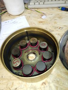

Двигатель оси Z
IMG_20190107_095338.jpg (11008 просмотров) <a class='original' href='./download/file.php?id=153913&mode=view' target=_blank>Загрузить оригинал (350.34 КБ)</a>
IMG_20190107_095355.jpg (11008 просмотров) <a class='original' href='./download/file.php?id=153914&mode=view' target=_blank>Загрузить оригинал (416.72 КБ)</a>
IMG_20190107_095405.jpg (11008 просмотров) <a class='original' href='./download/file.php?id=153915&mode=view' target=_blank>Загрузить оригинал (402.89 КБ)</a>
IMG_20190107_095546.jpg (11008 просмотров) <a class='original' href='./download/file.php?id=153916&mode=view' target=_blank>Загрузить оригинал (322.96 КБ)</a>
IMG_20190107_095550.jpg (11008 просмотров) <a class='original' href='./download/file.php?id=153917&mode=view' target=_blank>Загрузить оригинал (400.88 КБ)</a>
IMG_20190107_101240.jpg (11008 просмотров) <a class='original' href='./download/file.php?id=153918&mode=view' target=_blank>Загрузить оригинал (369.97 КБ)</a>
IMG_20190107_101308.jpg (11008 просмотров) <a class='original' href='./download/file.php?id=153919&mode=view' target=_blank>Загрузить оригинал (329.96 КБ)</a>
IMG_20190107_101319.jpg (11008 просмотров) <a class='original' href='./download/file.php?id=153920&mode=view' target=_blank>Загрузить оригинал (466.47 КБ)</a>
IMG_20190107_101333.jpg (11008 просмотров) <a class='original' href='./download/file.php?id=153921&mode=view' target=_blank>Загрузить оригинал (340.48 КБ)</a>
