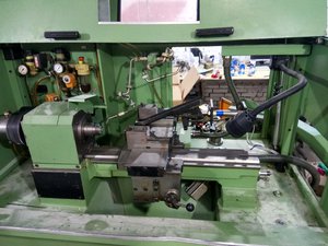

Приехал станок на модернизацию в таком виде.

Немного навел порядок.

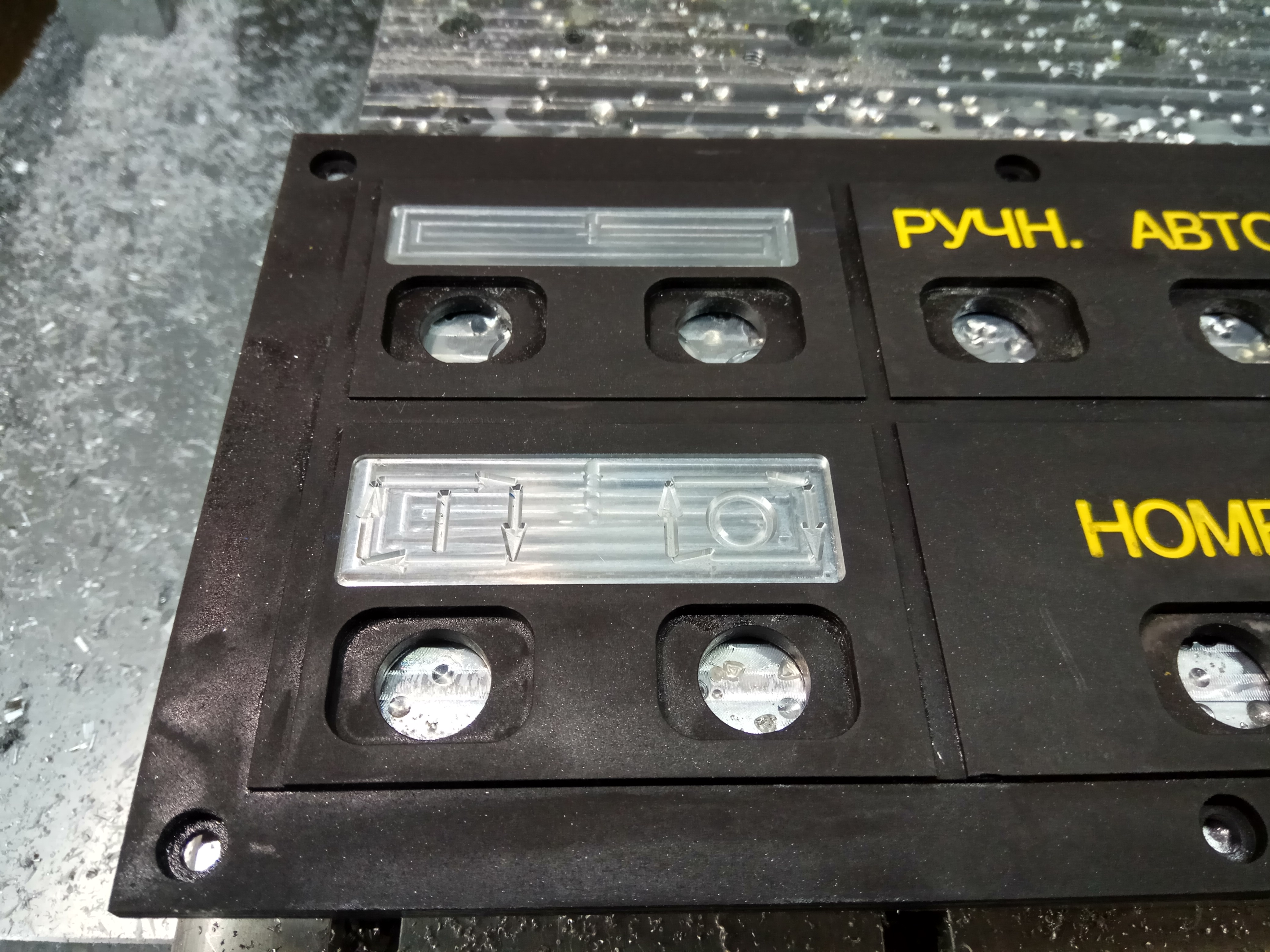

Слегка подкорректировал панель, осталось закрасить.
После праздников будем пускать стружку.

rage
Сообщения: 996
Репутация: 621
Откуда: МО
Re: Schaublin 102 cnc Модернизация
Сообщение rage »
а что "подкорректировали"?
были хорошо считываемые символы, а стало не видно нихрена :)
Дмитро
Сообщения: 857
Репутация: 1139
Откуда: Киев
Сообщение Дмитро »
rage писал(а):а что "подкорректировали"?
То что было, уже не нужно, и
Дмитро писал(а):осталось закрасить.

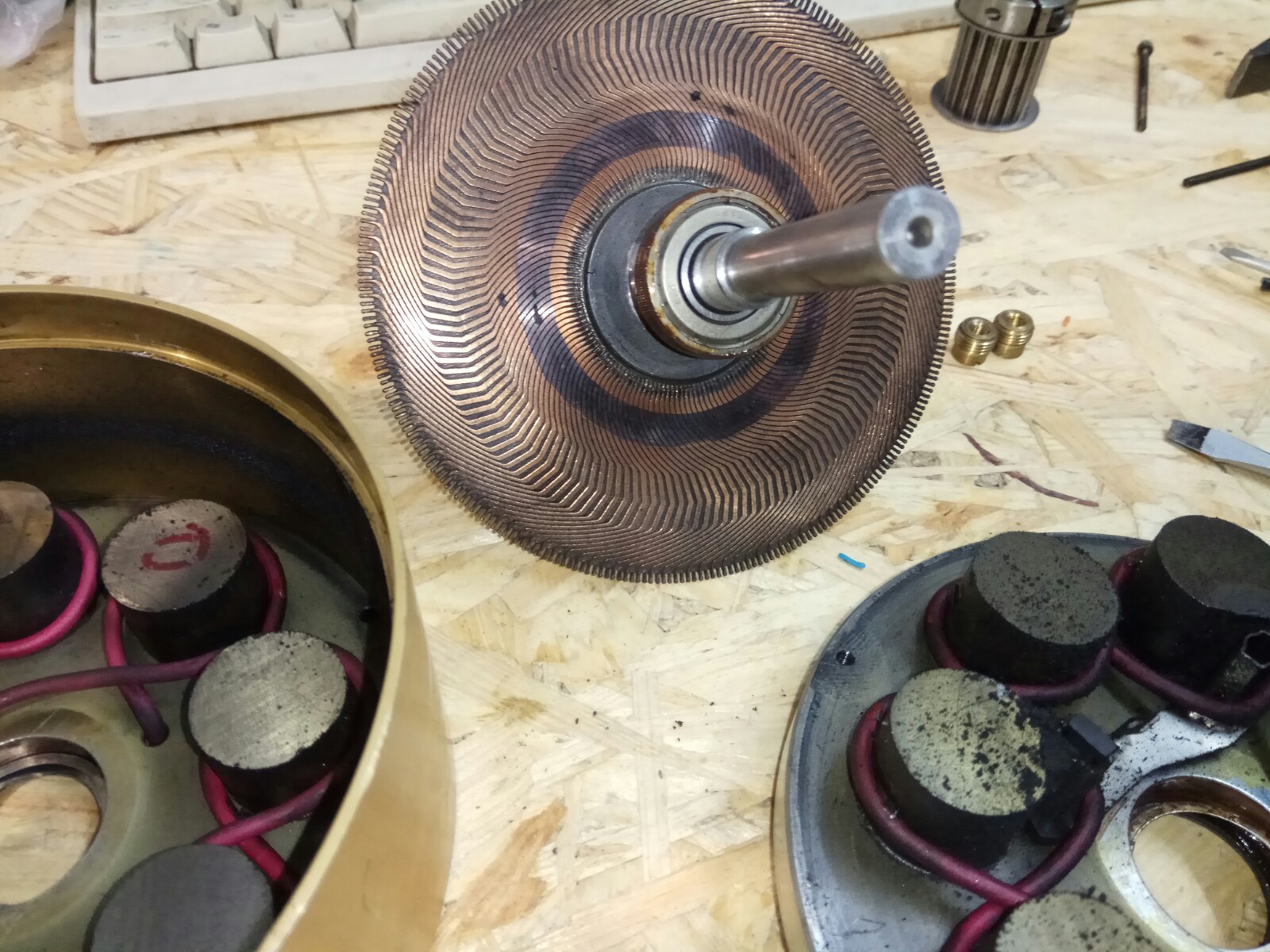

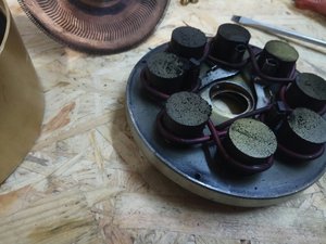

Двигатель оси Z

Дмитро
Сообщения: 857
Репутация: 1139
Откуда: Киев
Сообщение Дмитро »
По просьбе заказчика, шпиндель может работать как поворотная ось, режим переключатся по М команде.

Осталось немного подкорректировать "шкурку", и будем работать.
IMG_20190124_172717_HDR.jpg (10559 просмотров) <a class='original' href='./download/file.php?id=155313&mode=view' target=_blank>Загрузить оригинал (2.17 МБ)</a>

Duhas
Сообщения: 1842
Репутация: 285
Откуда: Красноярск
Сообщение Duhas »
можно пару слов как у вас функционируют кнопки "корректор"?
Дмитро
Сообщения: 857
Репутация: 1139
Откуда: Киев
Сообщение Дмитро »
Duhas писал(а):можно пару слов как у вас функционируют кнопки "корректор"?
Проточили, замеряли, нажали кнопку, ввели полученный размер. Все значения записываются в таблицу инструментов. Записывается в текущий инструмент, или вначале вводится номер инструмента, а после размер. Будет время, сниму видео.
Duhas
Сообщения: 1842
Репутация: 285
Откуда: Красноярск
Сообщение Duhas »
хорошо, то что нужно бы и мне делать, полностью своя реализация? если не сложно в общих словах хотя бы с какой стороны подошли к этому вопросу, а то прибавлять вычитать в уме/ на калькуляторе и вносить в таблицу руками не вариант для нормальной работы.
Дмитро
Сообщения: 857
Репутация: 1139
Откуда: Киев
Сообщение Дмитро »
Duhas писал(а):хорошо, то что нужно бы и мне делать, полностью своя реализация? если не сложно в общих словах хотя бы с какой стороны подошли к этому вопросу, а то прибавлять вычитать в уме/ на калькуляторе и вносить в таблицу руками не вариант для нормальной работы.
Все довольно просто, получаем машинные координаты, вызываем диалоговое окно с вводом, а дальше тот же расчет что и на калькуляторе, и записываем в таблицу только в автоматическом режиме. На след. неделе могу дать этот скрипт.
