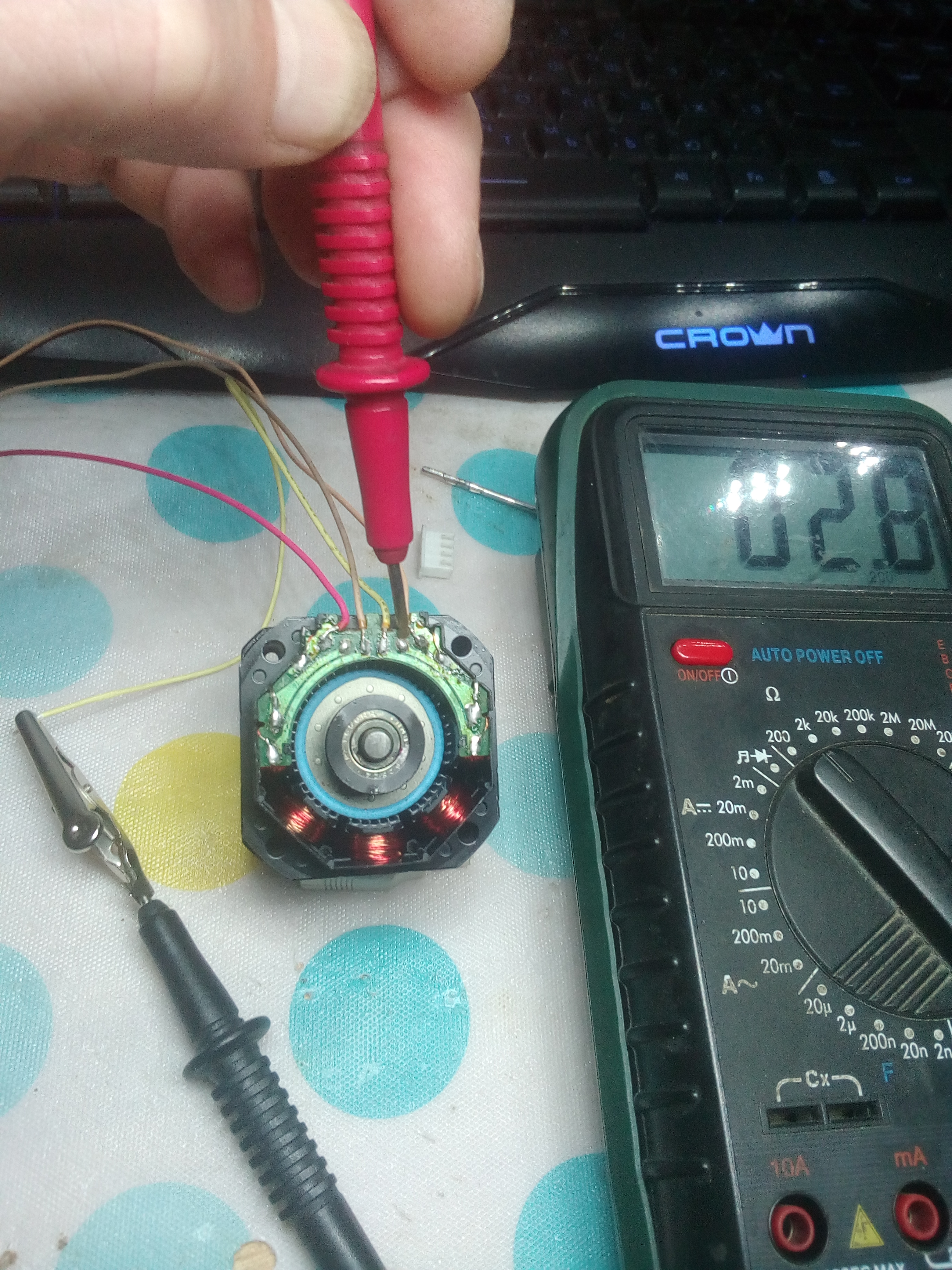

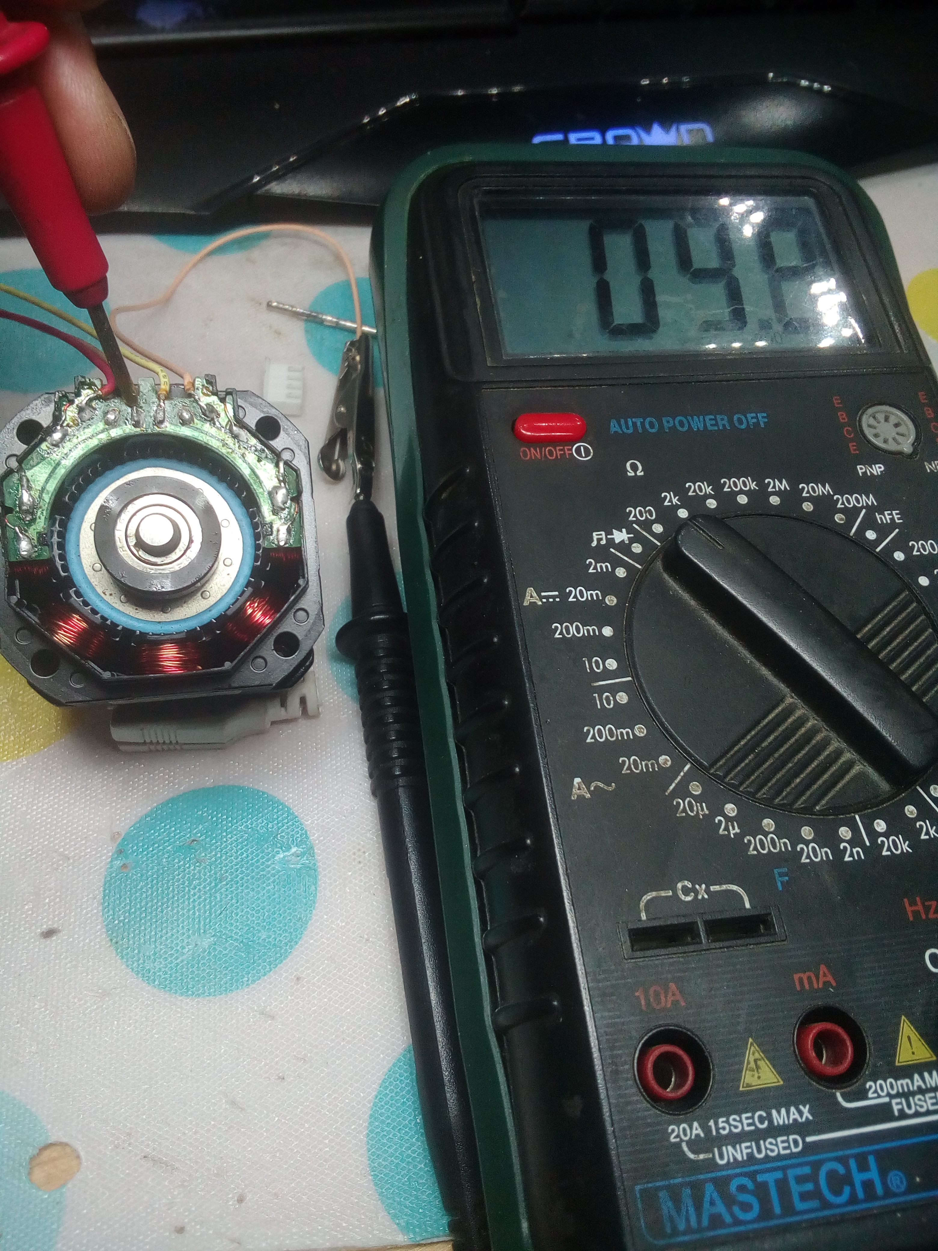

Неисправность шагового двигателя заключается в том что: у двигателя 6 проводов, схема на 4 провода значит надо найти среднюю точку и исключить ее из соединения т.е. грубо замотать изолентой, и не трогать два провода. 4 провода это как по схемам А+А Б+Б, если замкнуть А+А то двигатель с трудом крутится, если А+Б то легко это ясно но!!! Что за хрень? трудно крутится в трех замыканиях а легко только в одном, и самое интересное при подключении к драйверу 4 провода он не крутится а на трех!!!!! работает!!

Прозвонить и определить обмотки тестером. Скорее всего у одной обмотки вы заизолировали не центр обмотки, а крайний провод

Найти концы обмоток достаточно просто. Представьте обмотки, как два последовательно включенных резистора с одинаковым сопротивлением R. Таким образом, если мерить сопротивление между средней точкой и концом, то имеем на выходе R, а если между концами обмоток то 2R.

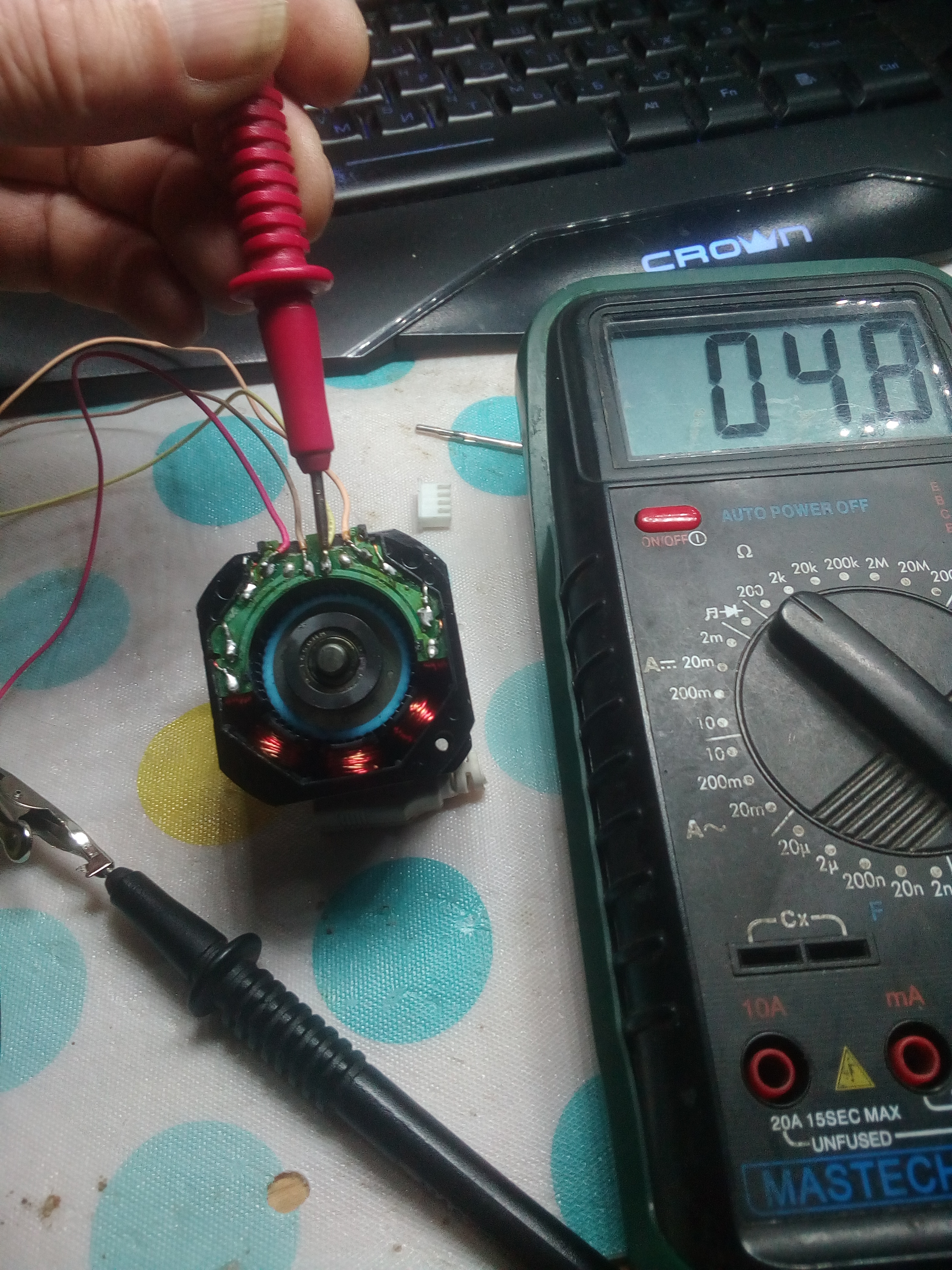

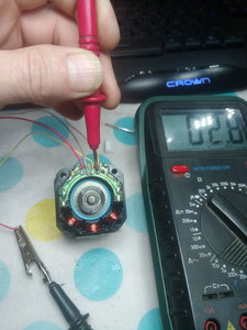

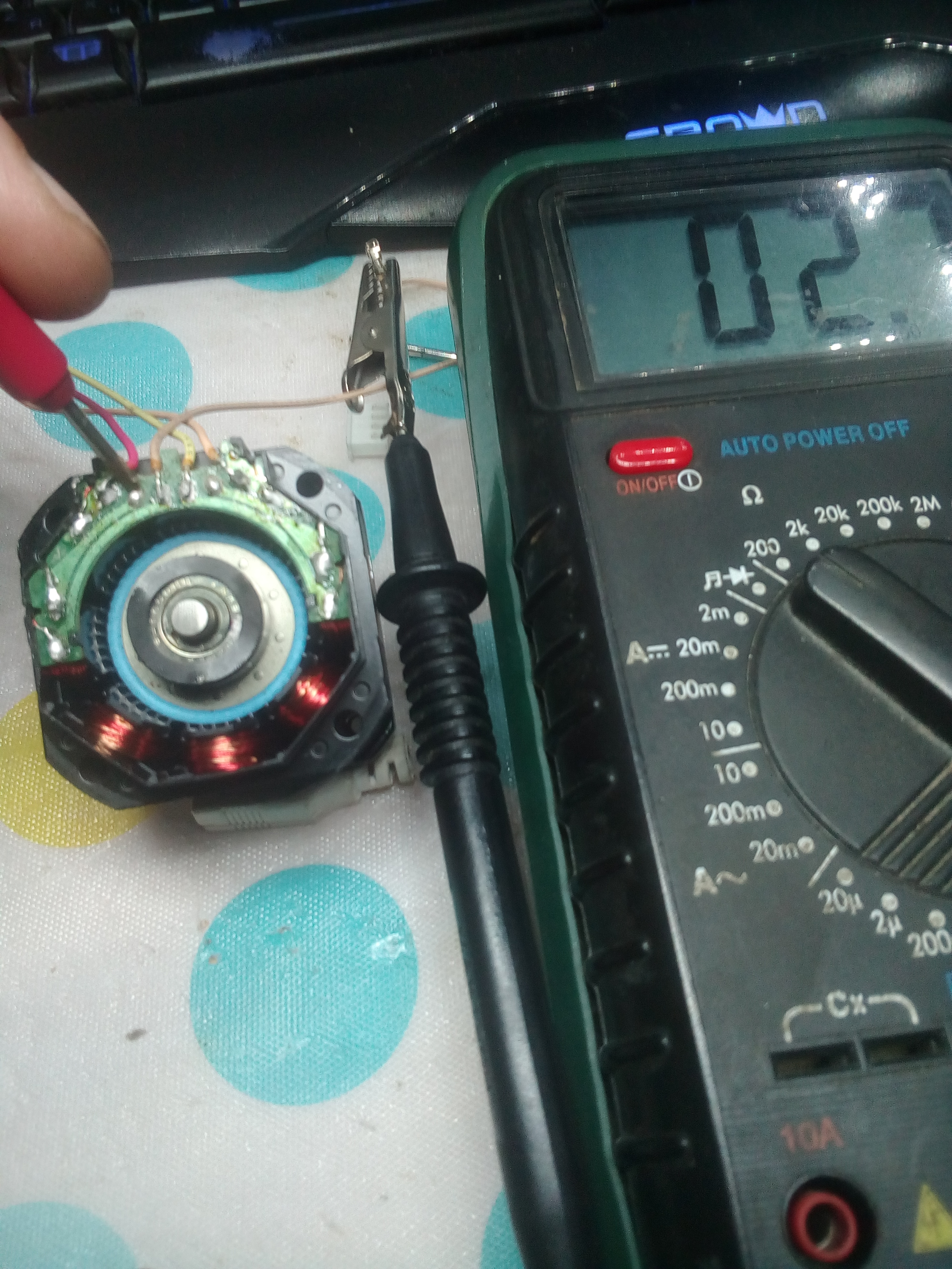

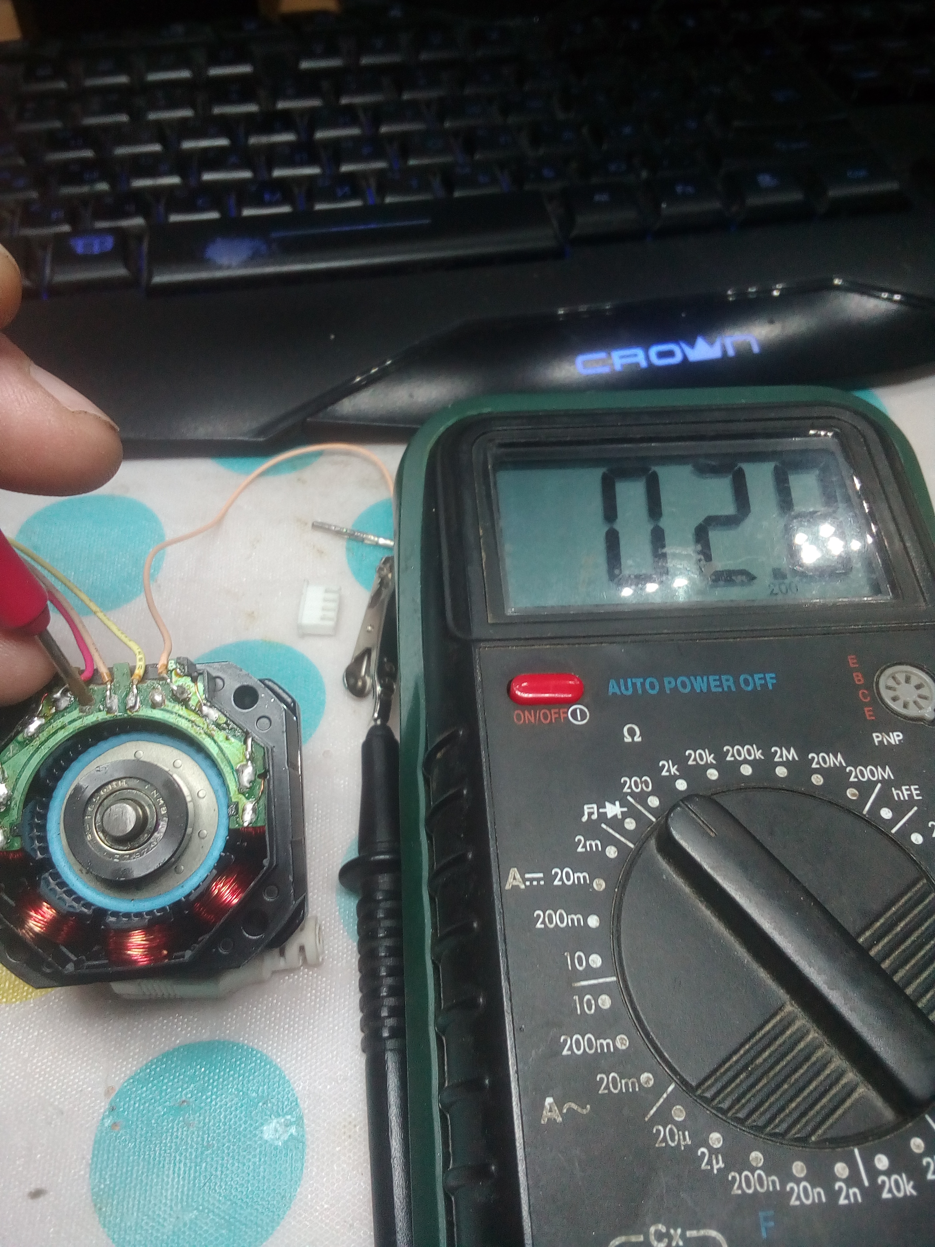

Спасибо, но что только не пробовал, сделаю фото позже выложу может тогда будет яснее
Средняя точка вообще не подсоединена, общее сопротивление обмоток 4.8 половина 2.7-2.8 а остальное как в сказке

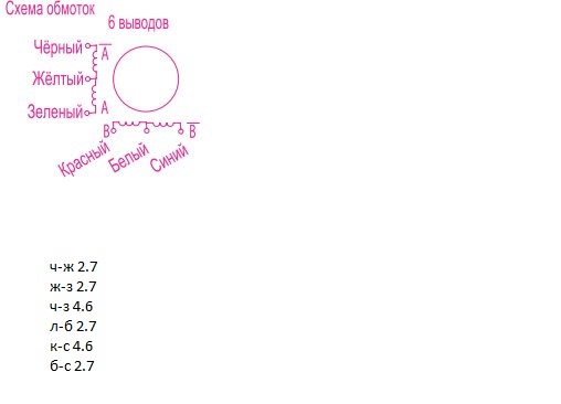

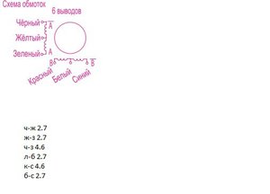

Сообщение NikolayUa24 »
Схема обмоток 6 выводов

да так оно и есть

желтый красный одна обмотка бежевый и серый вторая

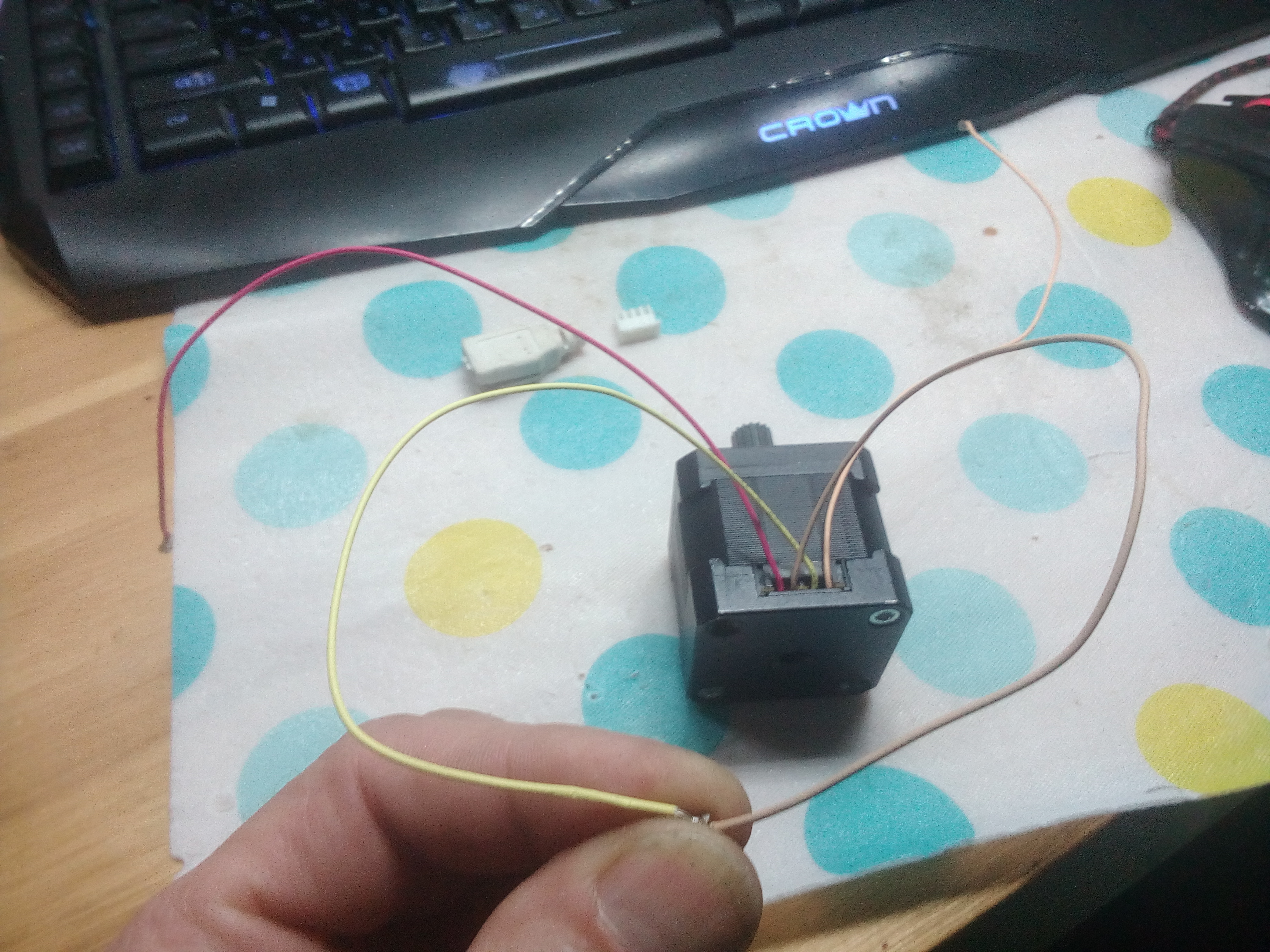

фото прикрепил на этом замкнуто и крутится легко а все остальные варианты крутится тяжело, и беда в том что на 4 проводах движок не работает а на 3х проводах пашет как на 4х

Какое перекрестное сопротивление между выводами ?

senmart писал(а):между какими выводами?
на двигателе 4 проводочка (вывода)
"между ними" подразумевает все возможые комбинации, их 6 .
ранее пишеш:
senmart писал(а): фото прикрепил на этом замкнуто и крутится легко а все остальные варианты крутится тяжело, и беда в том что на 4 проводах движок не работает а на 3х проводах пашет как на 4х
а это значит, что 3 провода между собой звонятся

Да в том то и дело что было 6 проводов, 2 отпаял средние и они пустые на фото они пустые без проводов. На них по 2,7 ома и сопротивление есть только по измерению по схеме. Значения я написал
