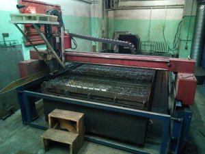

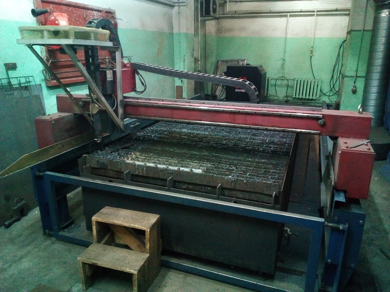

Плазма от Чебоксарского "ЦПР". Маch3, Драйвера и шаговики 1,8град Yako, EssSmoothStepper, dxb55.
Вдруг на холостом ходу при возвращении в "0" пропала связь с EssSmoothStepper. Со слов оператора.... Пляски с настройками ни к чему не привели. Поставили заново и Маch и плагин EssSmoothStepper. Откалибровали оси. Машинка точно забегала на холостом ходу. Но при отработке программы происходит замедление скорости портала по Х и У , и уменьшение пройденного расстояния по контуру наверное раз в 20-30 точно не замерял. Такое ощущение , как масштаб какой... При этом холостые перемещения в той же программе адекватные. Источник тока еще не пробовал - сначала надо движуху победить.

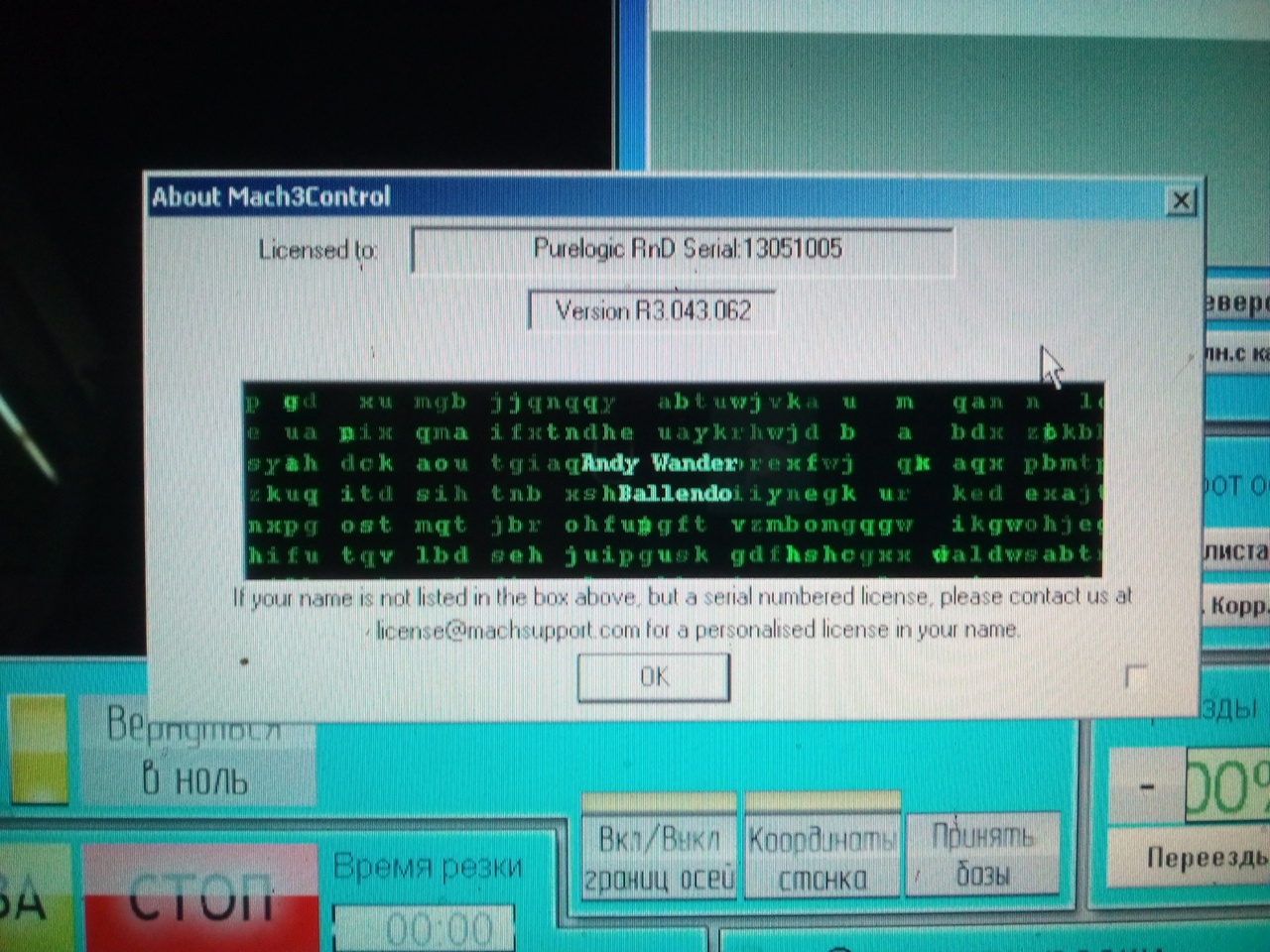

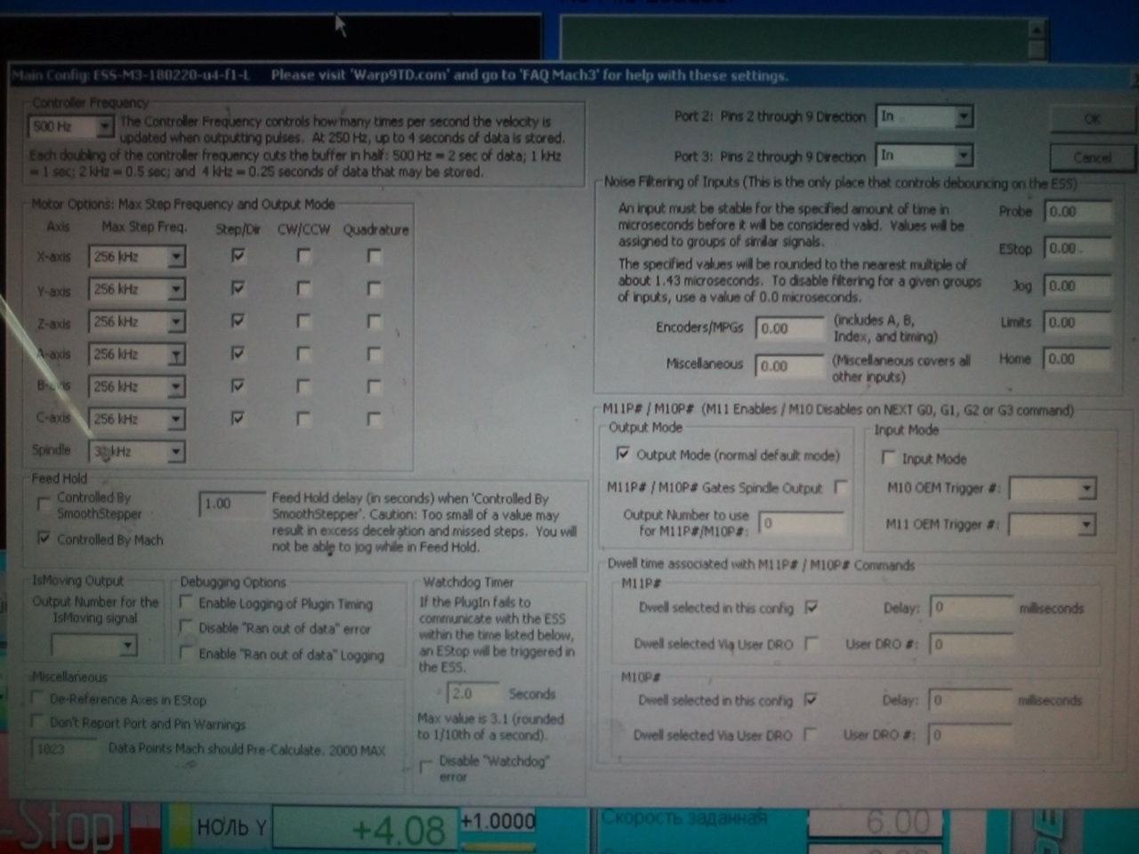

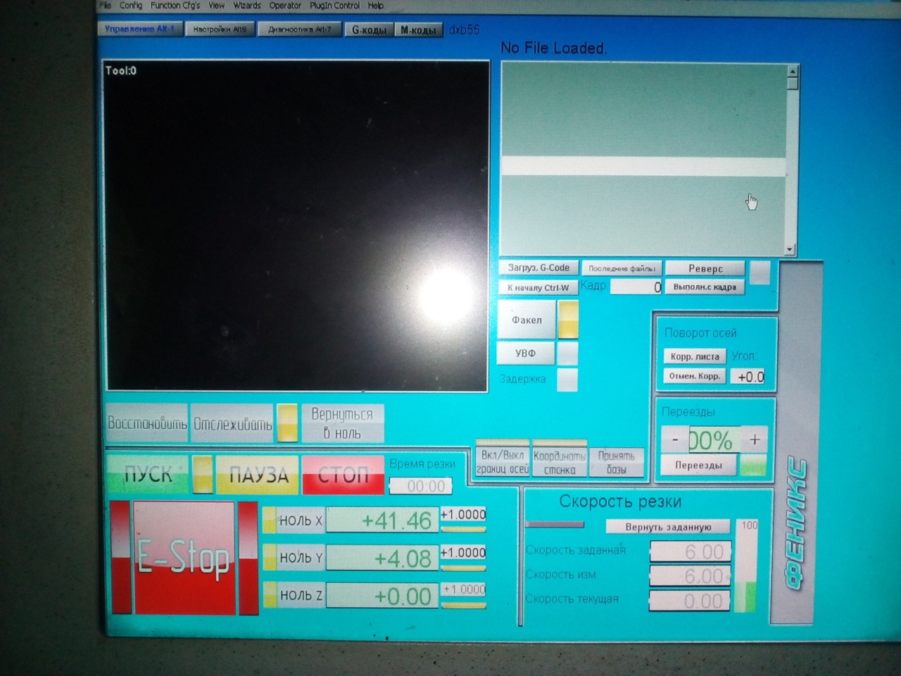

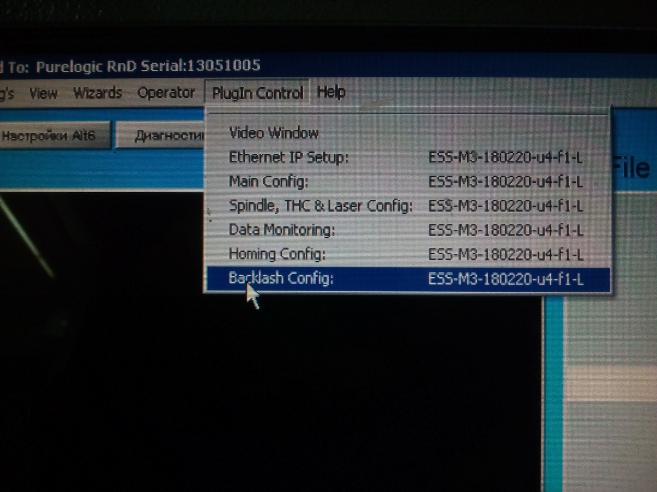

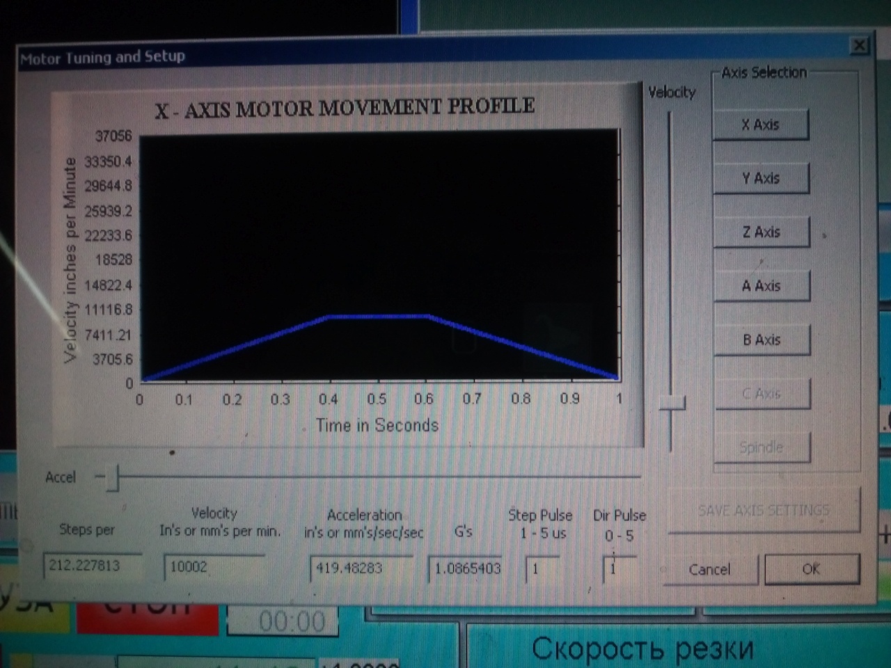

Благодарю всех откликнувшихся! Скрины ниже.
Поправка к первому посту - холостые переезды по программе тоже маштабированные по скорости и перемещениям.
По порядку вопросов... Заземление норм. Выести код в окне программы не могу - окно модифицированно изготовителем станка. Винда ХР, интернета нет (если оператор свистком не балуется., но не попадался...), везде мм - программа рабочая отработанная до краша. По Мачу, в окне колибровки осей стоят мм, при работе на экране индикация "мм", может еще где посмотреть что б не дюймы? :thinking:
Жду уточняющих вопросов.

Вываливайте программу которую запускаете и скриншот General config

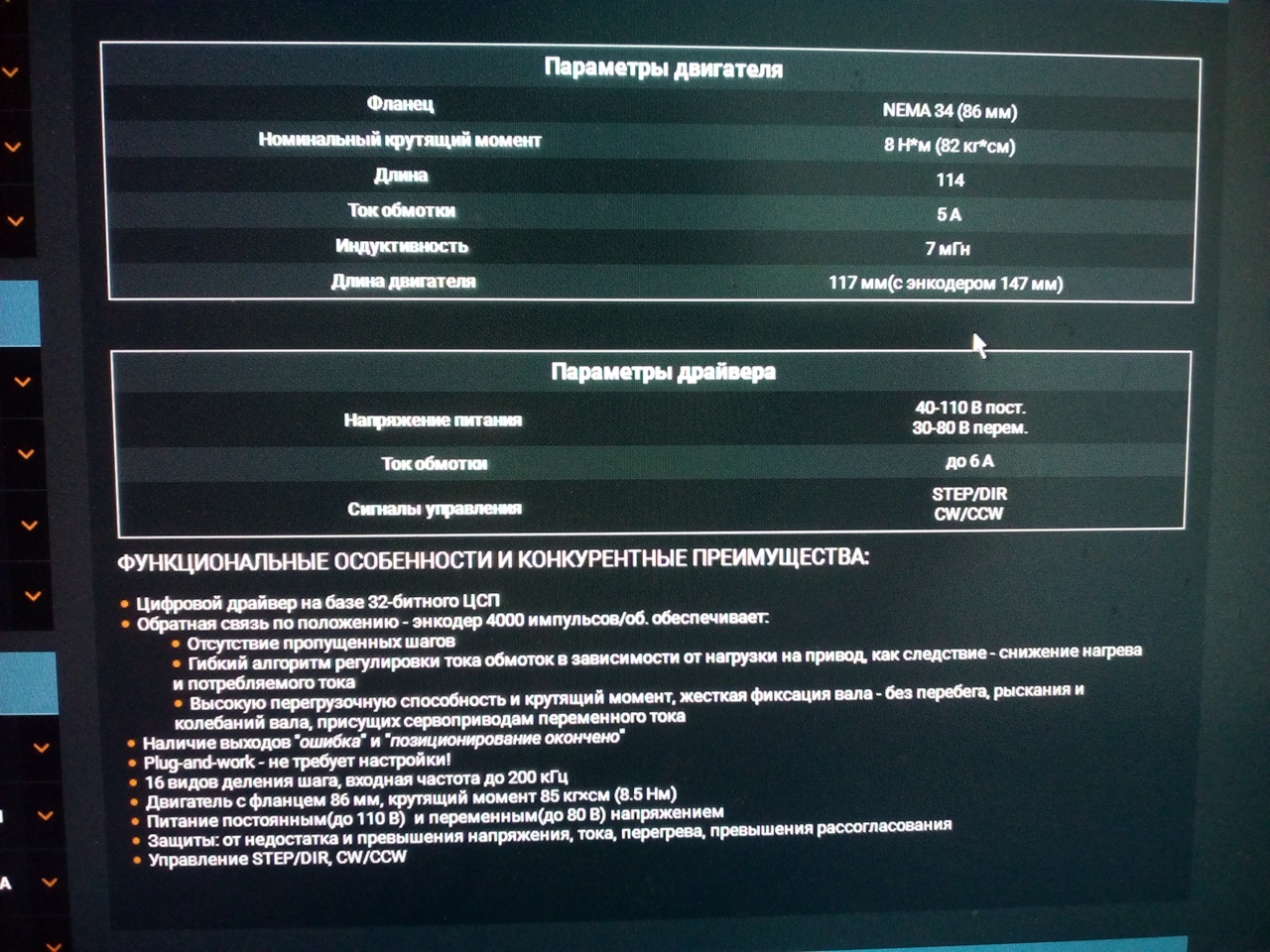

Привода на Х (поперек стола) от YAKO Двигатели NEMA34 1,8 град прямой привод на рейку модуль 1,5, шестерня 11 зубов с энкодером
IMG_20181127_101124.jpg (3070 просмотров) <a class='original' href='./download/file.php?id=151309&mode=view' target=_blank>Загрузить оригинал (377.43 КБ)</a>
IMG_20181127_101152.jpg (3070 просмотров) <a class='original' href='./download/file.php?id=151308&mode=view' target=_blank>Загрузить оригинал (494.33 КБ)</a>

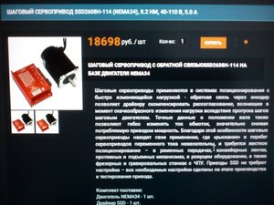

Привода на У (вдоль стола) тоже от YAKO, но без обратной связи. Сначала стояли такие же как и на Х, но стали гореть один за одним - за три года 4 штуки лежат стопочкой. Отказались от обратной связи и забыли про эту проблему. Двигатели NEMA34 1,8 град с редуктором 1/10 привод на рейку модуль 1,5, шестерня 24 зуба с энкодером , но он висит в воздухе.

Женерал конфиг это который Мэн конфиг в меню настройки патча? Если это так, то скрин есть выше в моем предыдущем сообщении. Прошу меня простить, До сегодняшнего дня машинка работала и я не лез в настройки Маша сильно, поэтому плаваю в некоторых :oops: :wtf: понятиях :wik:

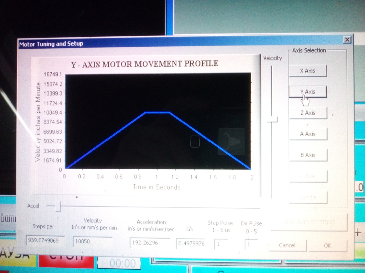

Замедление может быть из-за сильного различия координат Х и У в конечной точке кадра по отношению к текущим, но у вас просто прямы линии так что пренебрегаем.
А так поддержу коллег, проведите калибровку осей или настройте правильно моторы вручную.
Что то подсказывает мне что 212 шагов на 1мм движения неверная цифра отсюда и масштабирование.

Смотрю дебет с кредитом свожу и нифига не догоняю:
ось Y. модуль 1.5, z=24, редуктор 1/10. указанное количество импульсов на оборот - 939.07
по расчету. перемещение на 1оборот шаговика 11.309 (после редуктора) = 11.309мм
шагов на мм 200/11.309 = 17.685
никакой комбинацией умножения на 2 не получить 939.07 даже близко. (как бы микрошаг 53.099)

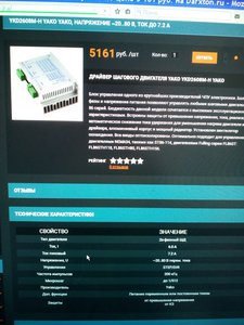

Микрошаг на драйверах 1/50. По калькулятору на дархтоне получается 882 примерно. Но при калибровке осей матчем 939... :thinking: :wik:
Сейчас с перемещениями стало норм.
