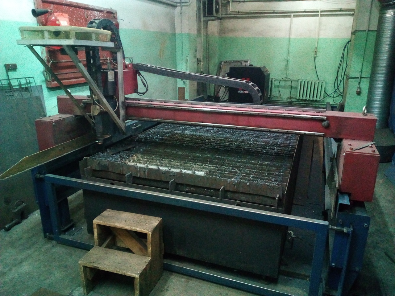

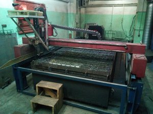

Всем доброго времени суток.
Плазма от Чебоксарского "ЦПР". Маch3, Драйвера и шаговики 1,8град Yako, EssSmoothStepper, dxb55.
Вдруг на холостом ходу при возвращении в "0" пропала связь с EssSmoothStepper. Со слов оператора.... Пляски с настройками ни к чему не привели. Поставили заново и Маch и плагин EssSmoothStepper. Откалибровали оси. Машинка точно забегала на холостом ходу. Но при отработке программы происходит замедление скорости портала по Х и У , и уменьшение пройденного расстояния по контуру наверное раз в 20-30 точно не замерял. Такое ощущение , как масштаб какой... При этом холостые перемещения в той же программе адекватные. Источник тока еще не пробовал - сначала надо движуху победить.
Прошу подсказать, какие настройки смотреть.

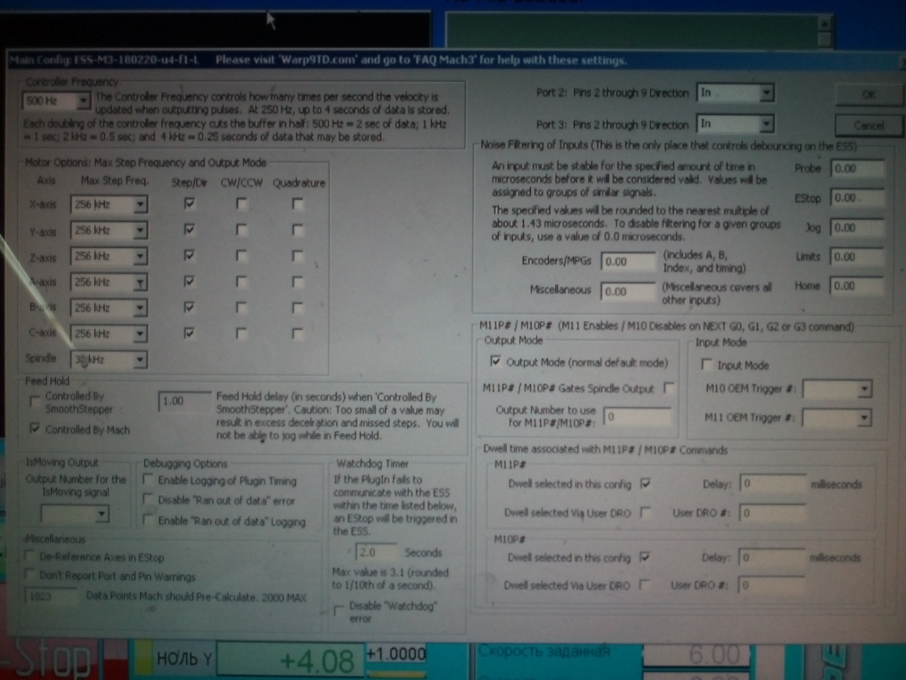

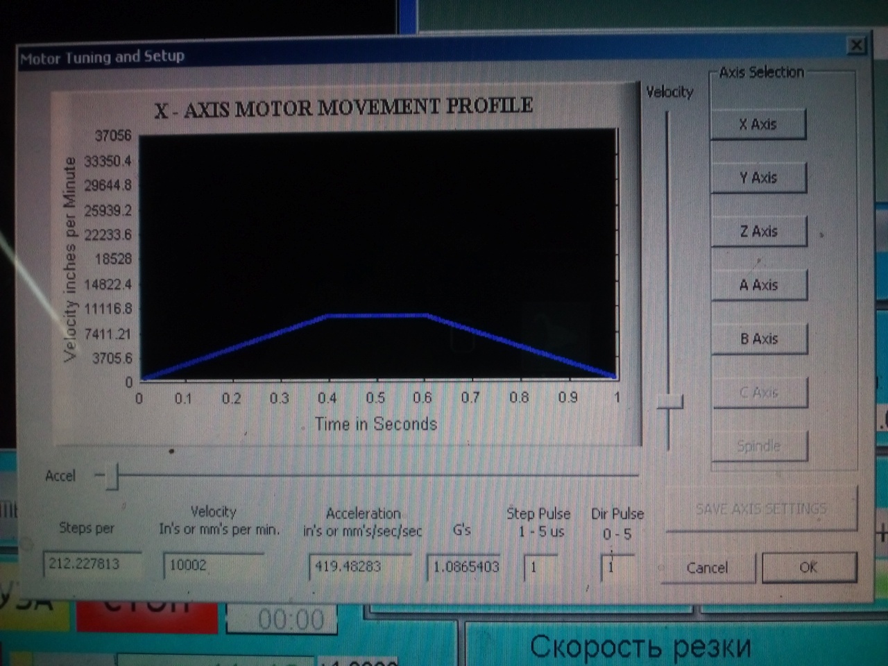

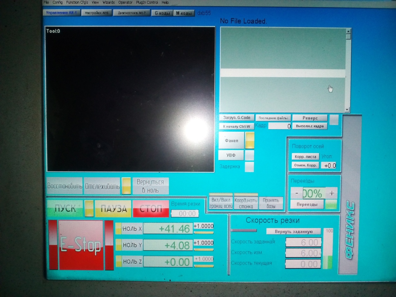

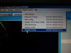

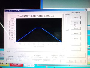

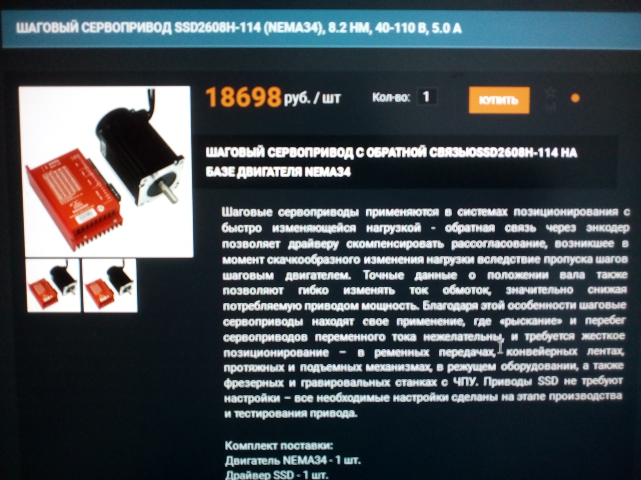

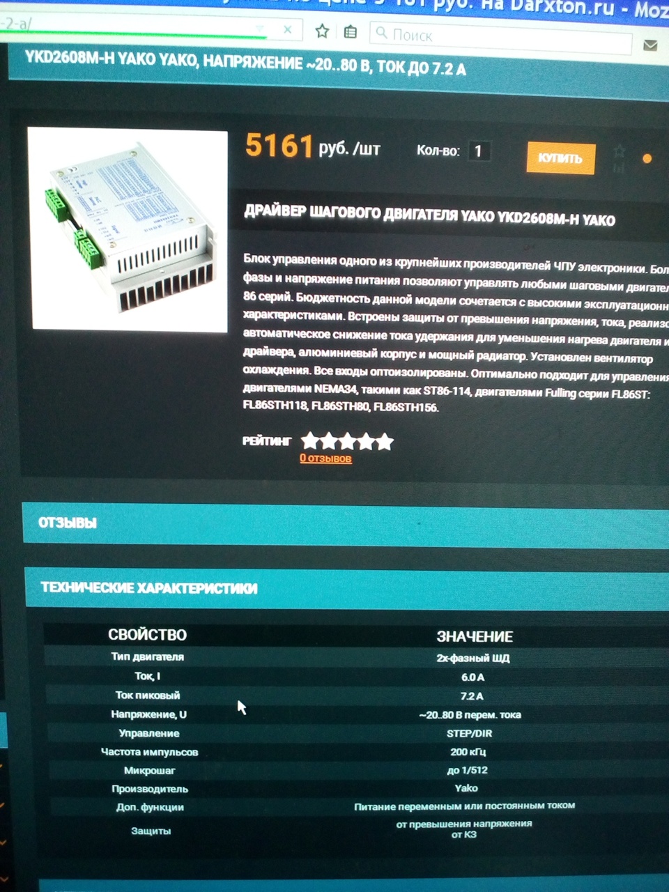

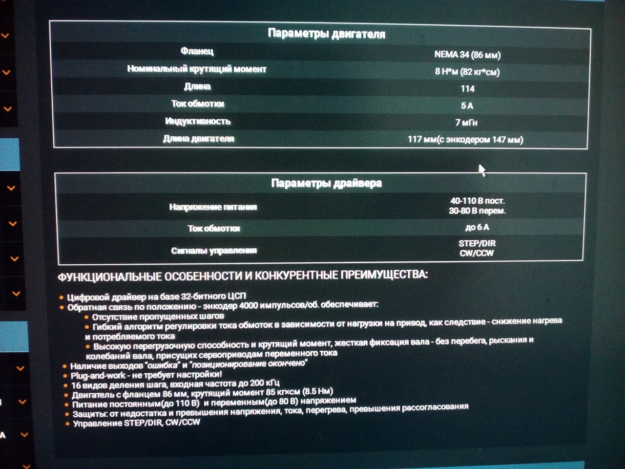

Благодарю всех откликнувшихся! Скрины ниже.
Поправка к первому посту - холостые переезды по программе тоже маштабированные по скорости и перемещениям.
По порядку вопросов... Заземление норм. Выести код в окне программы не могу - окно модифицированно изготовителем станка. Винда ХР, интернета нет (если оператор свистком не балуется., но не попадался...), везде мм - программа рабочая отработанная до краша. По Мачу, в окне колибровки осей стоят мм, при работе на экране индикация "мм", может еще где посмотреть что б не дюймы? :thinking:
Жду уточняющих вопросов.

Вываливайте программу которую запускаете и скриншот General config
Что за движки, а именно габарит и момент.

Калибровочная последовательность Маша выполнена. в ручную - сколько на экране столько и по линейке .
Код попробую - отпишу. Был у станка, увидел на почте в телефоне ответ- прибежал к компу читать. :geek:
Есть свежее наблюдение : При загруженной программе По счетчику Маша пробег 1500мм, а фактический, примерно 60... То есть в 25 раз меньше. что как бы наводит на дюймы....
Подчеркиваю - только при загруженной программе. если программы нет то бегает и показывает норм. :wik:

Привода на Х (поперек стола) от YAKO Двигатели NEMA34 1,8 град прямой привод на рейку модуль 1,5, шестерня 11 зубов с энкодером
IMG_20181127_101124.jpg (2926 просмотров) <a class='original' href='./download/file.php?id=151309&mode=view' target=_blank>Загрузить оригинал (377.43 КБ)</a>
IMG_20181127_101152.jpg (2926 просмотров) <a class='original' href='./download/file.php?id=151308&mode=view' target=_blank>Загрузить оригинал (494.33 КБ)</a>
Привода на У (вдоль стола) тоже от YAKO, но без обратной связи. Сначала стояли такие же как и на Х, но стали гореть один за одним - за три года 4 штуки лежат стопочкой. Отказались от обратной связи и забыли про эту проблему. Двигатели NEMA34 1,8 град с редуктором 1/10 привод на рейку модуль 1,5, шестерня 24 зуба с энкодером , но он висит в воздухе.

А так поддержу коллег, проведите калибровку осей или настройте правильно моторы вручную.
Что то подсказывает мне что 212 шагов на 1мм движения неверная цифра отсюда и масштабирование.

Смотрю дебет с кредитом свожу и нифига не догоняю:
ось Y. модуль 1.5, z=24, редуктор 1/10. указанное количество импульсов на оборот - 939.07
по расчету. перемещение на 1оборот шаговика 11.309 (после редуктора) = 11.309мм
шагов на мм 200/11.309 = 17.685
никакой комбинацией умножения на 2 не получить 939.07 даже близко. (как бы микрошаг 53.099)

Ну и в самом Маче в меню Config/select native units выбрать милиметры (по умолчанию дюймы). Перезапустить мач.

Mamont писал(а):Ну и в самом Маче в меню Config/select native units выбрать милиметры (по умолчанию дюймы). Перезапустить мач.
Пришел сказать что проблема была в инчах, а тут вы уже подсказали. действительно, сделал как вы сказали и хокей! Выдать плохишу бочку варенья и ящик печенья!!! :D шутка.

Микрошаг на драйверах 1/50. По калькулятору на дархтоне получается 882 примерно. Но при калибровке осей матчем 939... :thinking: :wik:
Сейчас с перемещениями стало норм.
Следующая проблема. При загрузке Маша сразу появляется сигнал на зажигание факела, даже без программы. Надо настраивать пины и пинги? Сервис производителя чего то молчит пока. Думают.

Благодарю всех принявших участие. Машина запущена. Требовалась правильная настройка пинов во входящих и исходящих сигналах.
