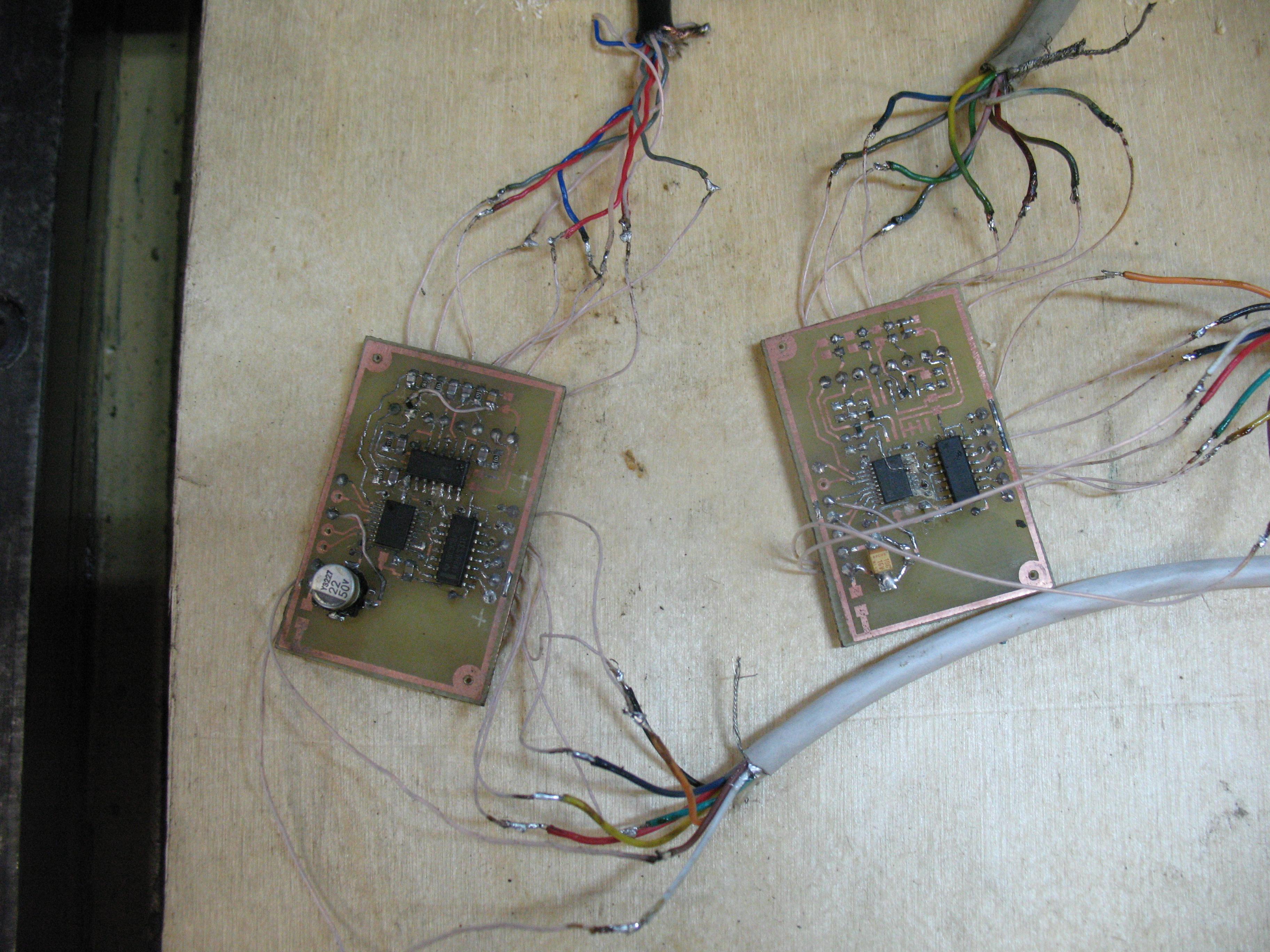

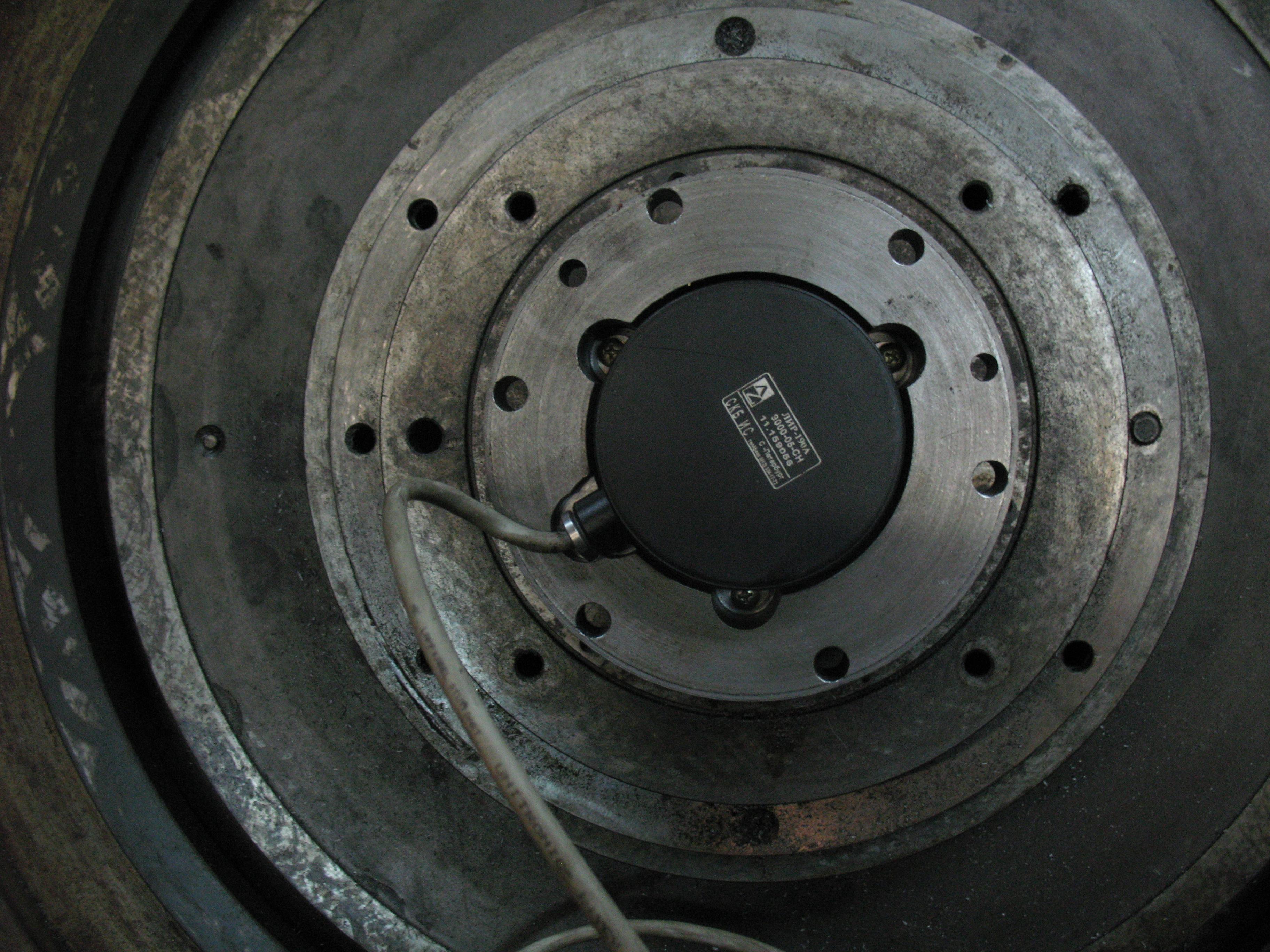

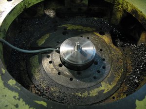

В место индуктосина в стол запихал лир190 9000 рисок и спаял для него интерполятор ,выставил интерполяцию 1/10 ,тем самым получил 360000 импульсов на оборот стола,в принципе все работает весьма достойно,поиск "нуля" по оси А организован по метке Z в энкодере ,соответственно пропала необходимость в дополнительных датчиках
Скиньте схему интерполятора

mikehv писал(а):Скиньте схему интерполятора
Только сделай это в отдельную тему ;) Тему назови как нибудь схема интерполятора, чтоб многие могли ее найти.
Схема собственно слизана с "внутренностей" энкодера лир158 http://www.rom.by/files/lir-158_tu.pdf лист 15 ,самое сложное найти микросхему IC-NV ,
я ее заказывал из Германии и ждал больше месяца

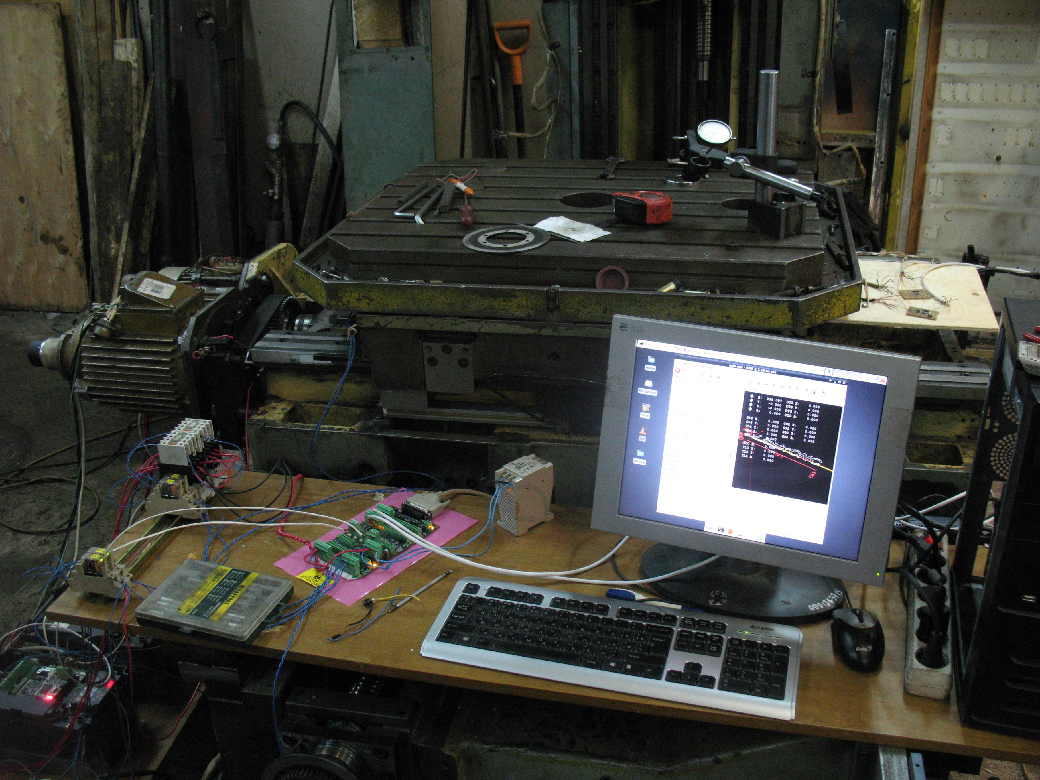

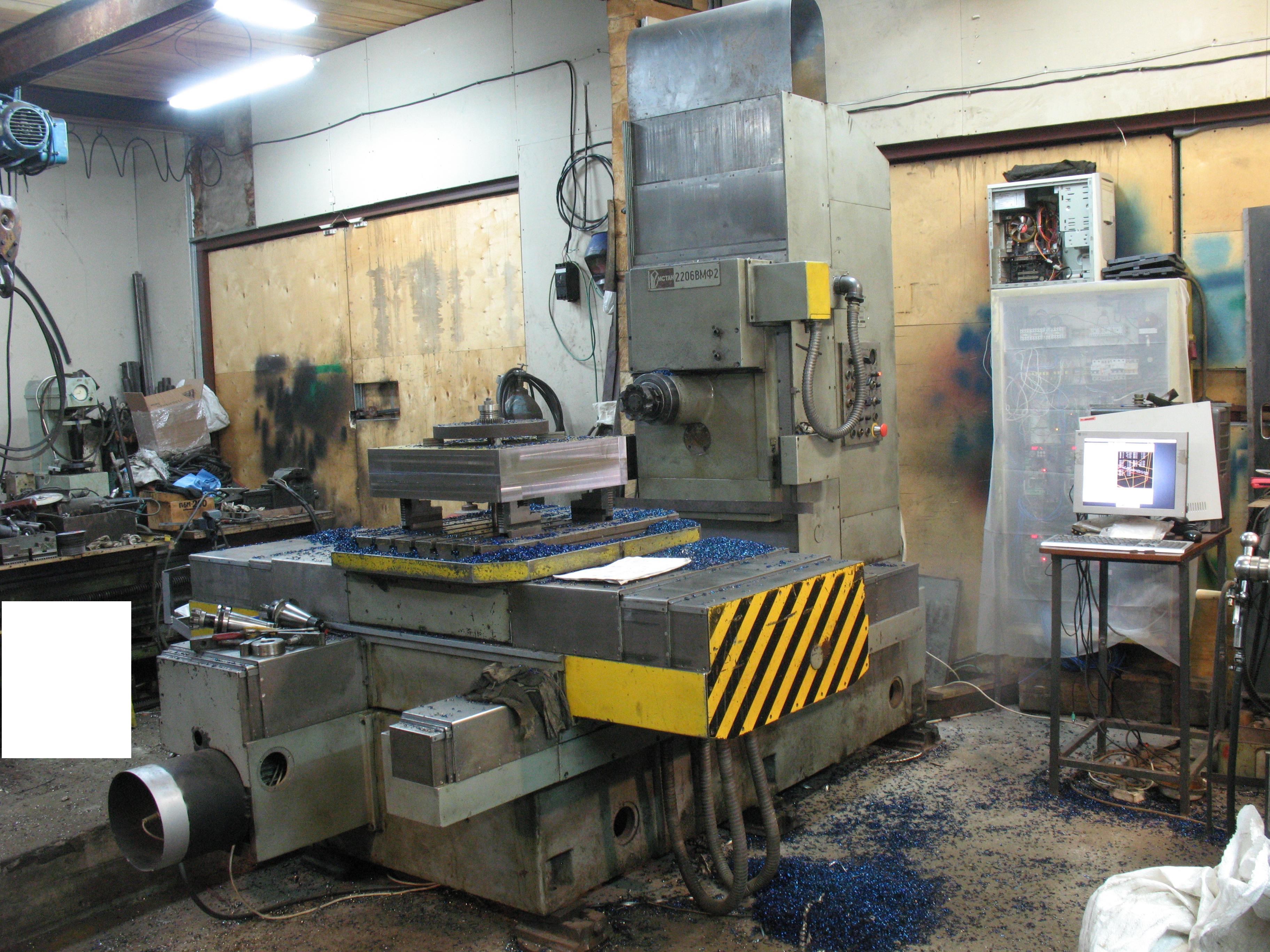

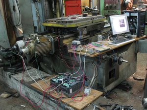

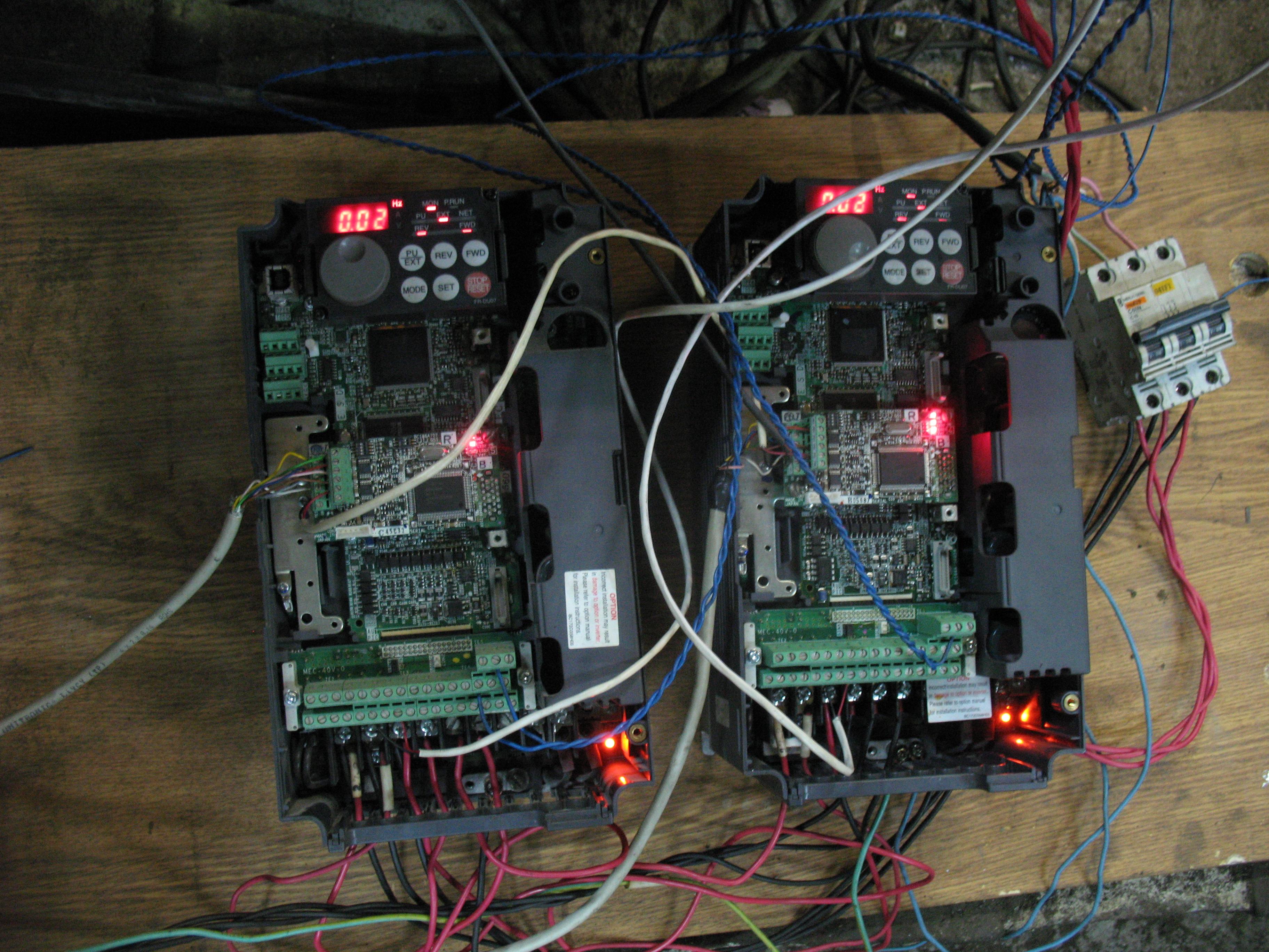

Сервы не совсем сервы,чувствую сей час в меня полетят тапки, :idiot: все приводы стоят асинхронные в связке с частотными преобразователями,правда с обратной связью ,частотники mitsubishi+плата расширения для подключения энкодеров,а управляет всем этим mesa5i25 +7i77 и emc2
IMG_2138_1.jpg (3878 просмотров) <a class='original' href='./download/file.php?id=149944&sid=f27c802a37a24d71022c5f9d376ec8d0&mode=view' target=_blank>Загрузить оригинал (1.31 МБ)</a>
IMG_2141_1.jpg (3878 просмотров) <a class='original' href='./download/file.php?id=149946&sid=f27c802a37a24d71022c5f9d376ec8d0&mode=view' target=_blank>Загрузить оригинал (1.27 МБ)</a>
IMG_2144_1.jpg (3878 просмотров) <a class='original' href='./download/file.php?id=149948&sid=f27c802a37a24d71022c5f9d376ec8d0&mode=view' target=_blank>Загрузить оригинал (1.19 МБ)</a>
Re: Инкрементый энкодер с интерполяцией. Реальная точность?
gigs писал(а):Сервы не совсем сервы,чувствую сей час в меня полетят тапки, все приводы стоят асинхронные
У нас на ОЦ тоже стоят асинхронные ;) На токарном 16А20 стоят асинхронные. Все это было установлено на заводе изготовителе.
gigs писал(а):в связке с частотными преобразователями,правда с обратной связью ,частотники mitsubishi+плата расширения для подключения энкодеров
На форуме есть проекты с частотниками KEB и INVT ;)
gigs писал(а):а управляет всем этим mesa5i25 +7i77 и emc2
Движение по энкодеру или линейки еще стоят? Ferror в Lcnc скока?

gigs писал(а):Сервы не совсем сервы,чувствую сей час в меня полетят тапки, все приводы стоят асинхронные в связке с частотными преобразователями,правда с обратной связью ,частотники mitsubishi+плата расширения для подключения энкодеров,а управляет всем этим mesa5i25 +7i77 и emc2
Так а за что тапки?) Нормальное решение. На асинхронных многие станки делают

Ну помнится на соседнем форуме по этому поводу многие не согласны,ну типа это не по "феншую"! в итоге я и спорить не стал ,занимался потихонечку своим делом :good:
Как результат вполне себе станок получился,уже начал окупать себя.....
Надо еще автосменой инструмента заняться ,но увы старший сын ушел в армию,а без него необходимые плагины под линуксом мне не написать ....
