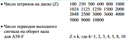

Найти ответ на этот вопрос не смог. Информации очень мало. Например для энкодера серии А58 заявляется до 108000 имп. на оборот при 10800 линий на диске и коэффициенте интерполяции 10 (смотреть вложение).
Какая будет реальная точность? Не получится ли так, что датчик будет "плавать" в пределах 10 импульсов? Вопрос не так тривиален. Hohner прямо говорит, что есть разница между оптической точностью и интерполированной и рекомендует 10000 без интерполяции, если нужна точность.

И как быть, если нужно больше 10000? Есть у кого реальный опыт работы с интерполированными датчиками?
Снимок.PNG (4288 просмотров) <a class='original' href='./download/file.php?id=149825&mode=view' target=_blank>Загрузить оригинал (15 КБ)</a>

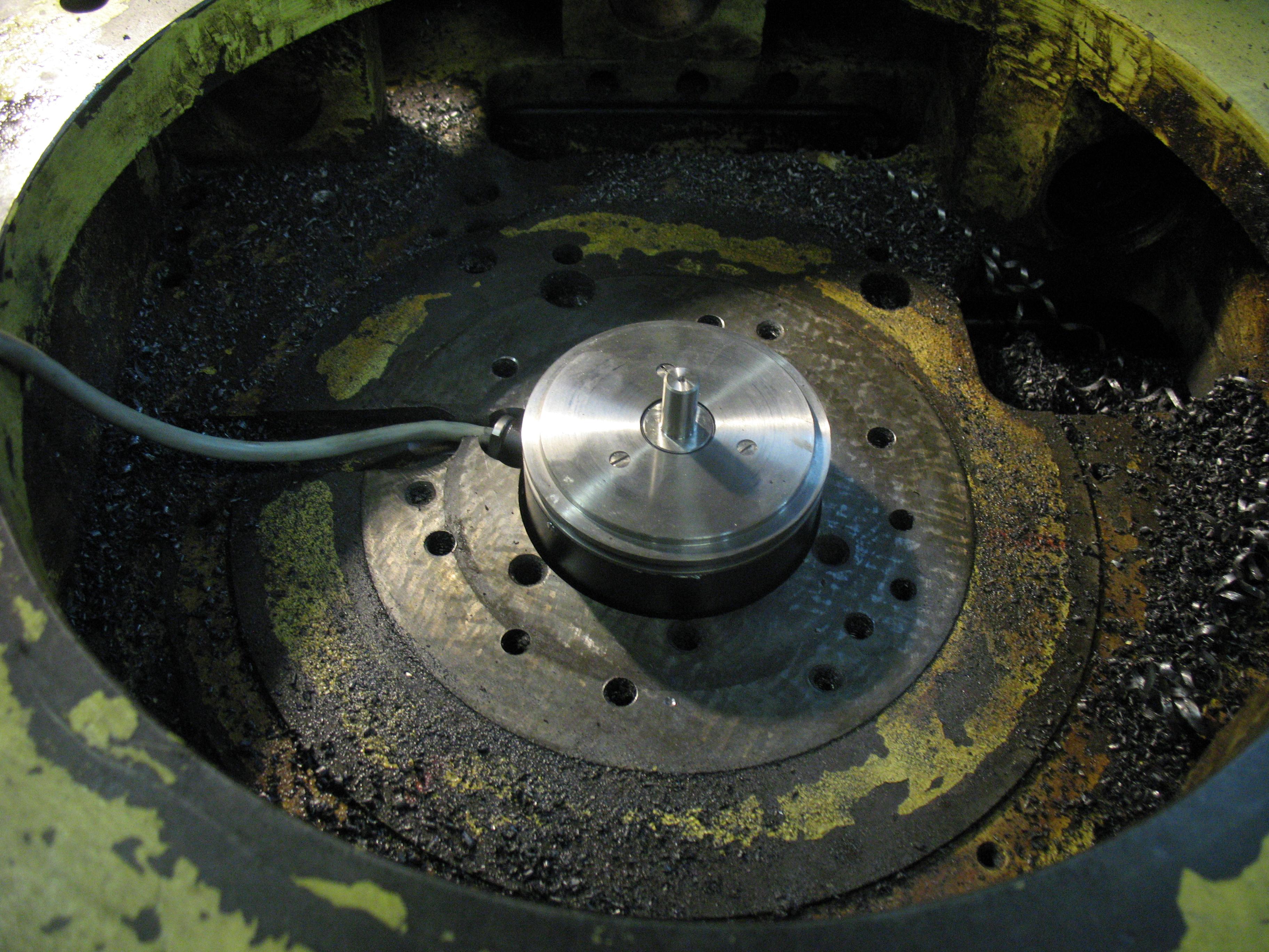

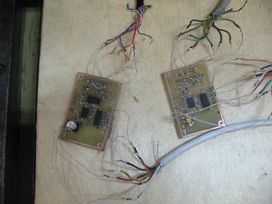

Chatter писал(а):Станок 2204

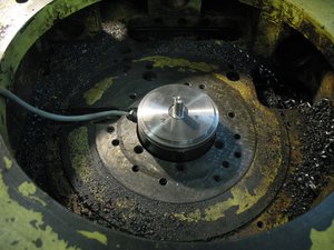

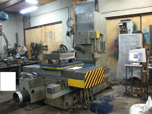

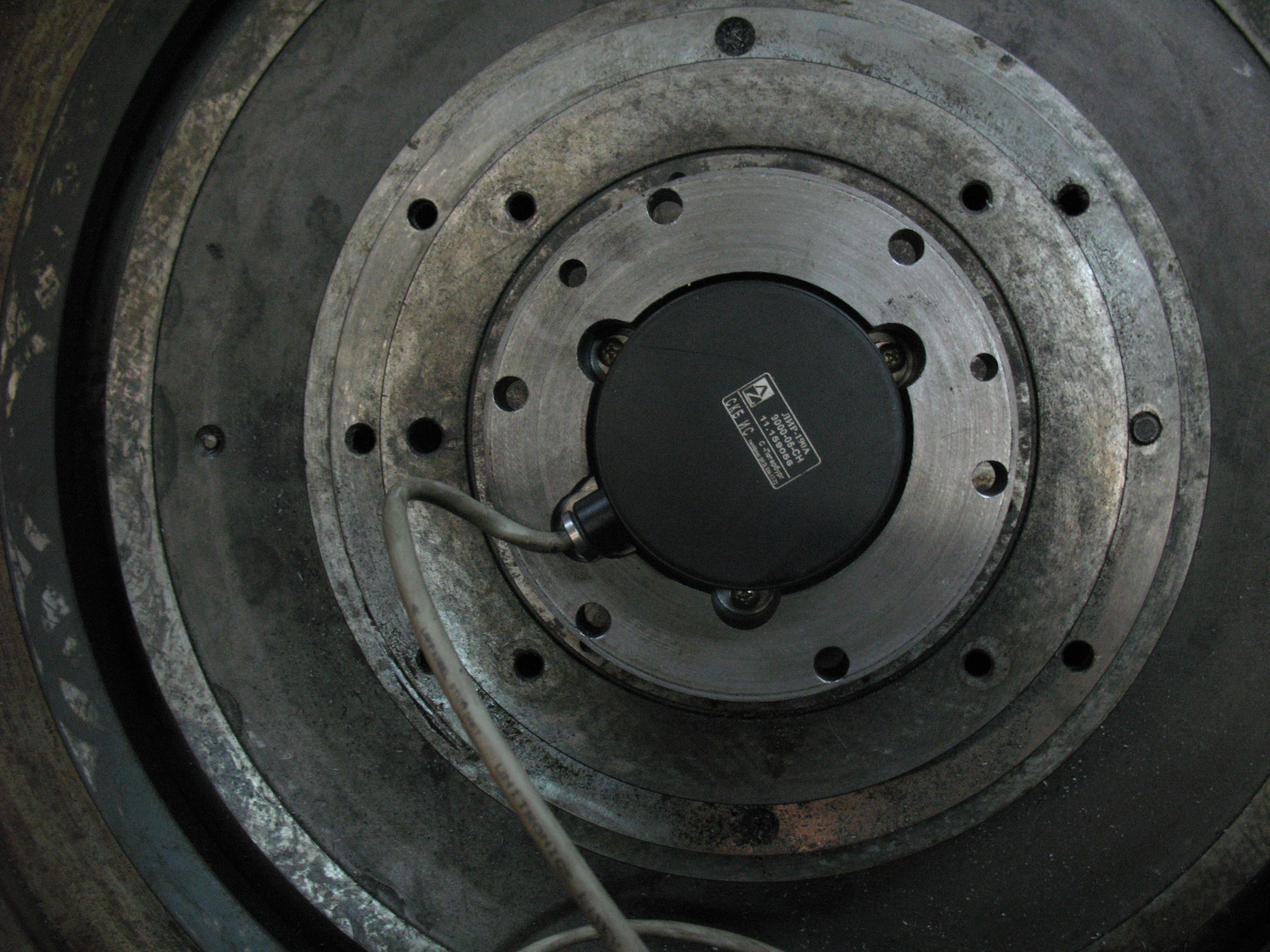

У меня станочек на подобие вашего- 2206вмф2
В место индуктосина в стол запихал лир190 9000 рисок и спаял для него интерполятор ,выставил интерполяцию 1/10 ,тем самым получил 360000 импульсов на оборот стола,в принципе все работает весьма достойно,поиск "нуля" по оси А организован по метке Z в энкодере ,соответственно пропала необходимость в дополнительных датчиках
IMG_2094_1.jpg (4135 просмотров) <a class='original' href='./download/file.php?id=149936&mode=view' target=_blank>Загрузить оригинал (1.28 МБ)</a>
IMG_2099_1.jpg (4135 просмотров) <a class='original' href='./download/file.php?id=149937&mode=view' target=_blank>Загрузить оригинал (1.19 МБ)</a>
IMG_2143_1.jpg (4135 просмотров) <a class='original' href='./download/file.php?id=149938&mode=view' target=_blank>Загрузить оригинал (1.16 МБ)</a>
IMG_2734_1.jpg (4135 просмотров) <a class='original' href='./download/file.php?id=149939&mode=view' target=_blank>Загрузить оригинал (1.26 МБ)</a>
Скиньте схему интерполятора

mikehv писал(а):Скиньте схему интерполятора
Схема собственно слизана с "внутренностей" энкодера лир158 http://www.rom.by/files/lir-158_tu.pdf лист 15 ,самое сложное найти микросхему IC-NV ,
я ее заказывал из Германии и ждал больше месяца

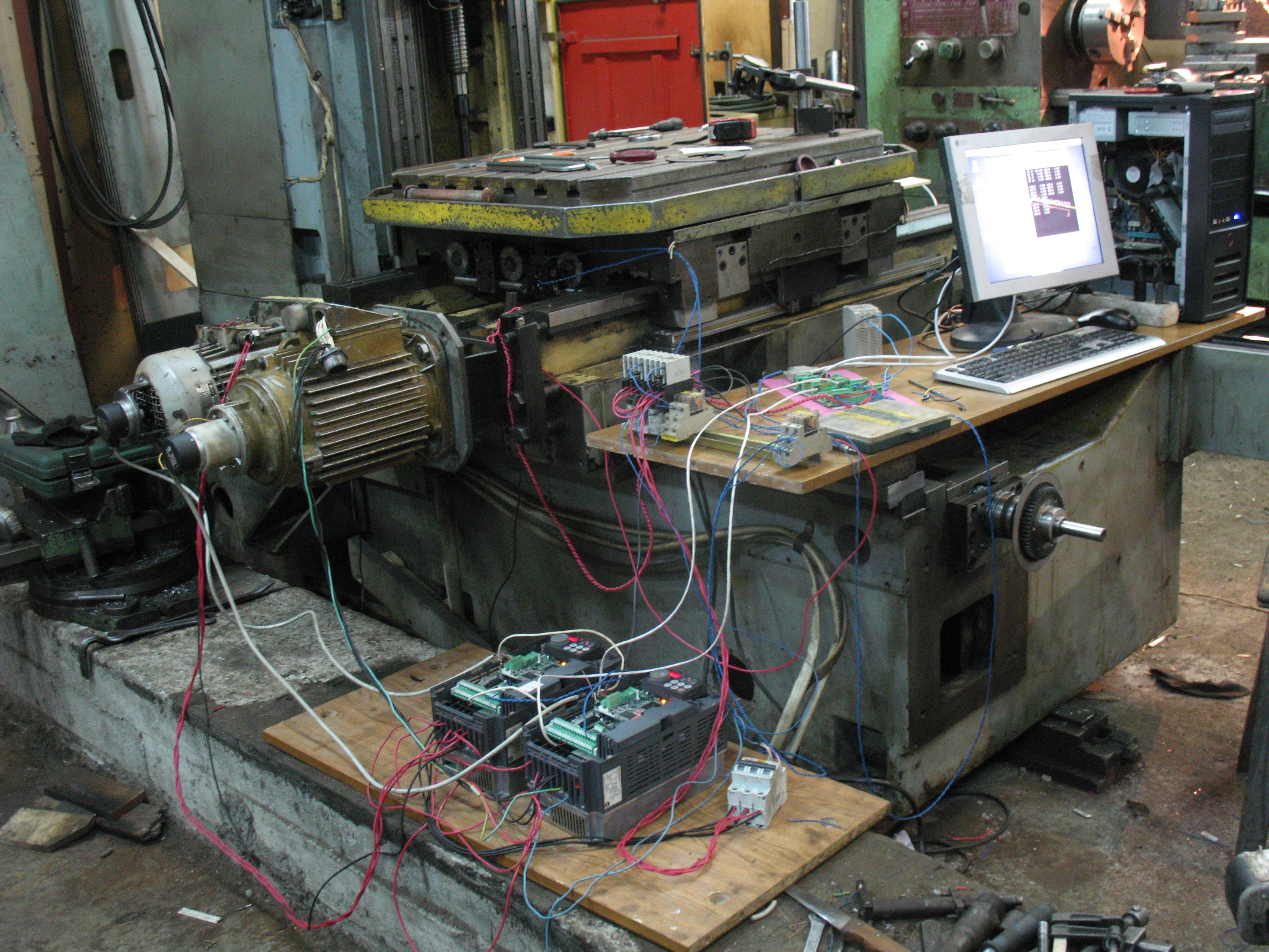

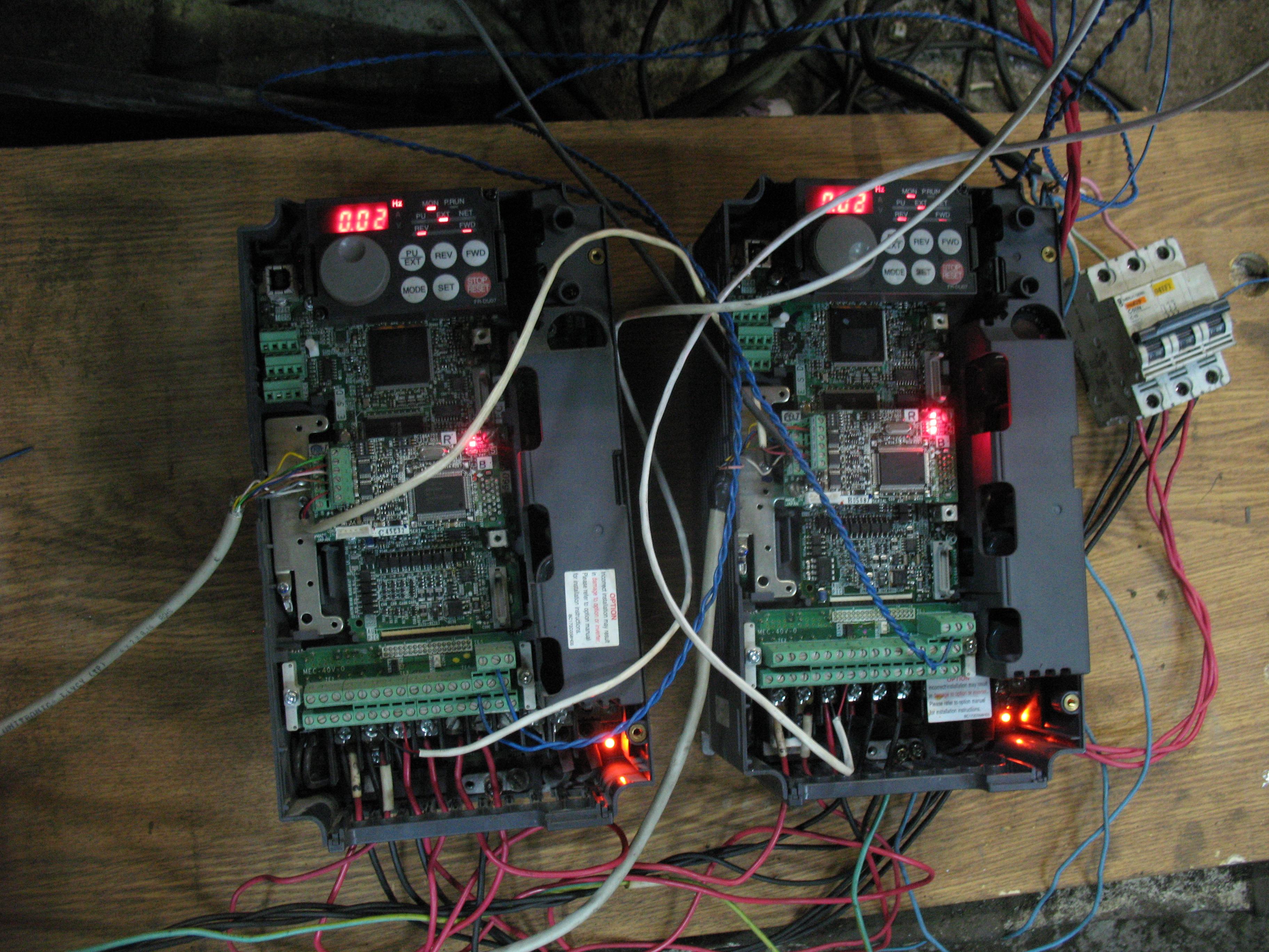

Сервы не совсем сервы,чувствую сей час в меня полетят тапки, :idiot: все приводы стоят асинхронные в связке с частотными преобразователями,правда с обратной связью ,частотники mitsubishi+плата расширения для подключения энкодеров,а управляет всем этим mesa5i25 +7i77 и emc2
IMG_2138_1.jpg (4107 просмотров) <a class='original' href='./download/file.php?id=149944&mode=view' target=_blank>Загрузить оригинал (1.31 МБ)</a>
IMG_2141_1.jpg (4107 просмотров) <a class='original' href='./download/file.php?id=149946&mode=view' target=_blank>Загрузить оригинал (1.27 МБ)</a>
IMG_2144_1.jpg (4107 просмотров) <a class='original' href='./download/file.php?id=149948&mode=view' target=_blank>Загрузить оригинал (1.19 МБ)</a>

gigs писал(а):Сервы не совсем сервы,чувствую сей час в меня полетят тапки, все приводы стоят асинхронные
У нас на ОЦ тоже стоят асинхронные ;) На токарном 16А20 стоят асинхронные. Все это было установлено на заводе изготовителе.
gigs писал(а):в связке с частотными преобразователями,правда с обратной связью ,частотники mitsubishi+плата расширения для подключения энкодеров
На форуме есть проекты с частотниками KEB и INVT ;)
gigs писал(а):а управляет всем этим mesa5i25 +7i77 и emc2
Движение по энкодеру или линейки еще стоят? Ferror в Lcnc скока?
