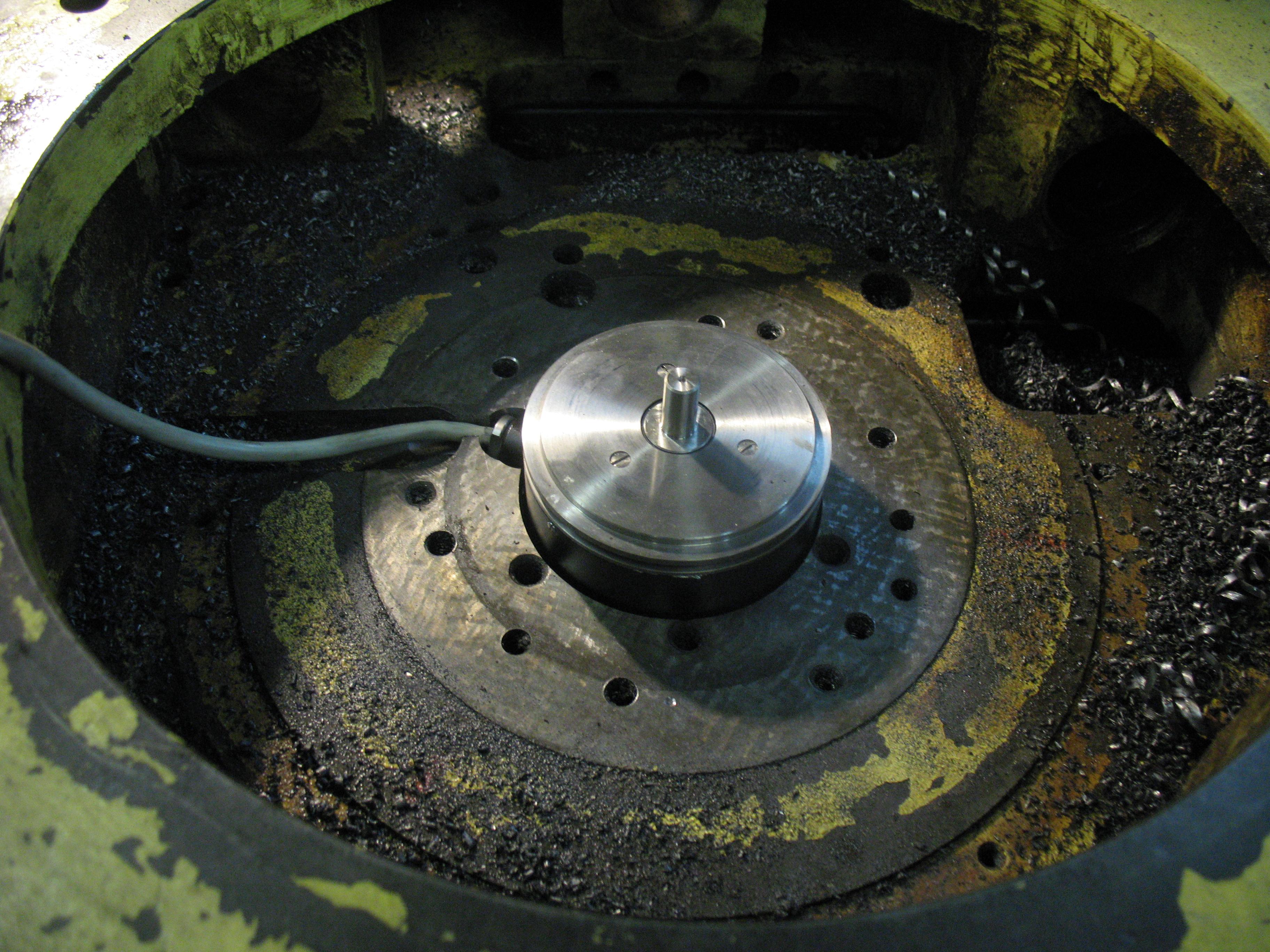

В место индуктосина в стол запихал лир190 9000 рисок и спаял для него интерполятор ,выставил интерполяцию 1/10 ,тем самым получил 360000 импульсов на оборот стола,в принципе все работает весьма достойно,поиск "нуля" по оси А организован по метке Z в энкодере ,соответственно пропала необходимость в дополнительных датчиках

Скиньте схему интерполятора

Схема собственно слизана с "внутренностей" энкодера лир158 http://www.rom.by/files/lir-158_tu.pdf лист 15 ,самое сложное найти микросхему IC-NV ,
я ее заказывал из Германии и ждал больше месяца
