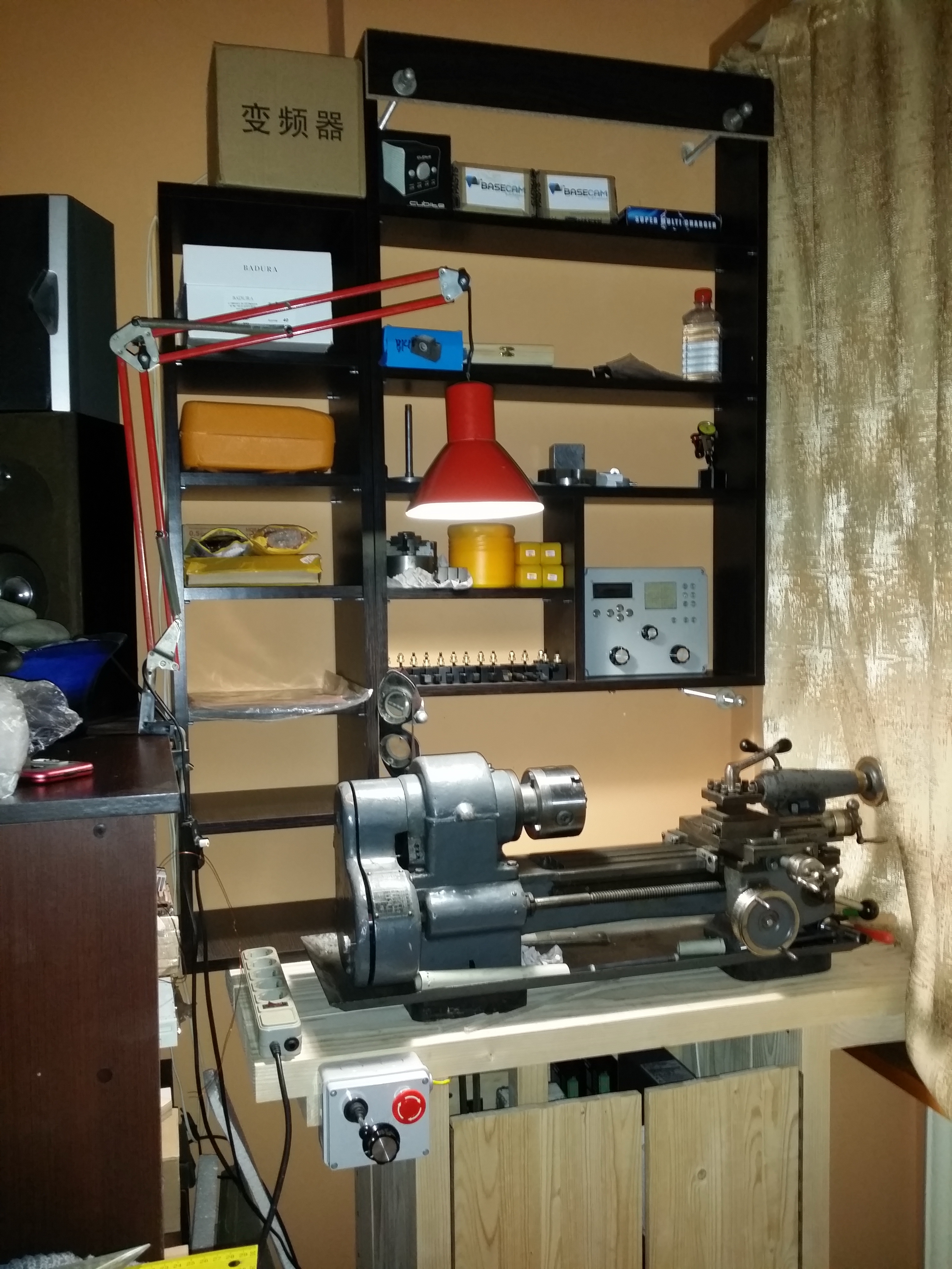

И временно перебазировал на подоконник.

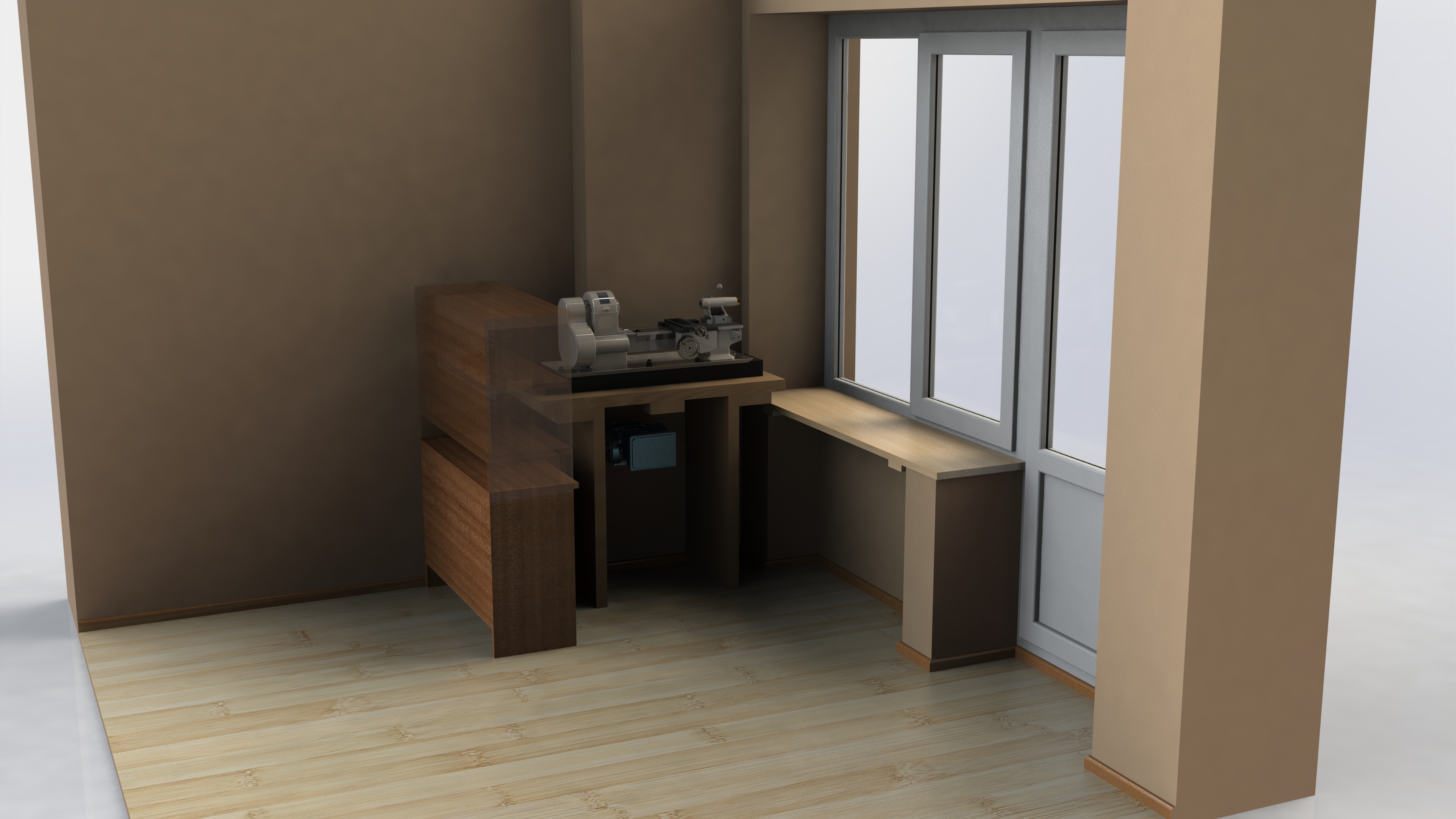

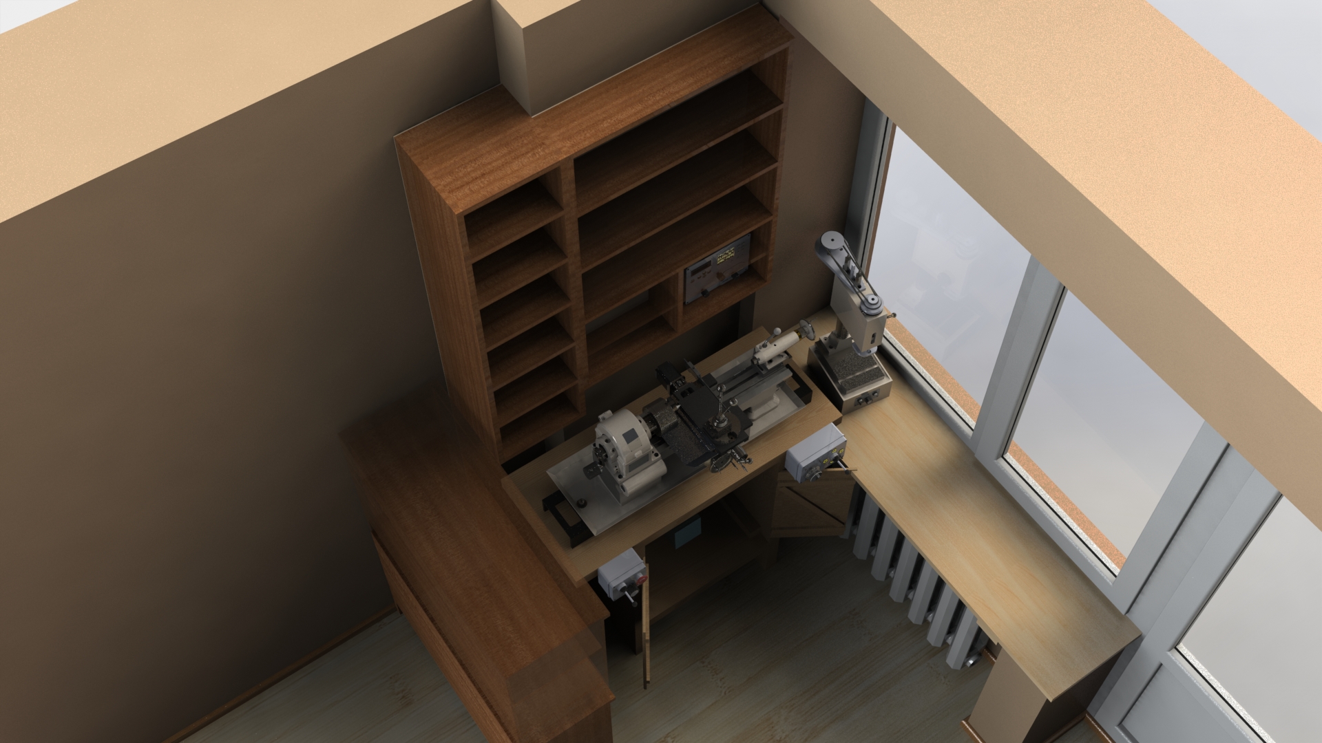

Сначала думал вот так установить
Room model TB-16_001.JPG (23678 просмотров) <a class='original' href='./download/file.php?id=149715&mode=view' target=_blank>Загрузить оригинал (938.18 КБ)</a>
Но передумал, убрал шведскую стену и комнату немного перепланировал (думал сдохну от пыли - аллергия у меня на неё)
Room model TB-16_002.JPG (23678 просмотров) <a class='original' href='./download/file.php?id=149716&mode=view' target=_blank>Загрузить оригинал (3.46 МБ)</a>

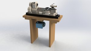

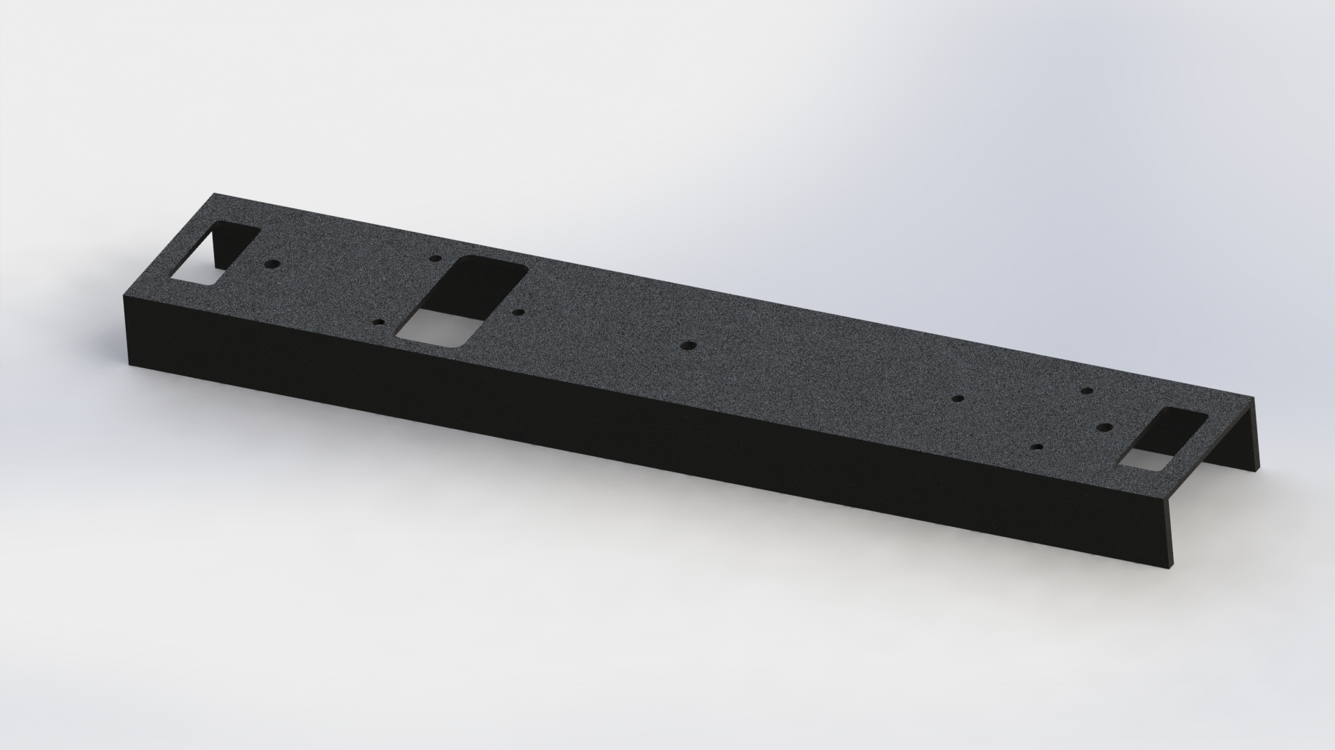

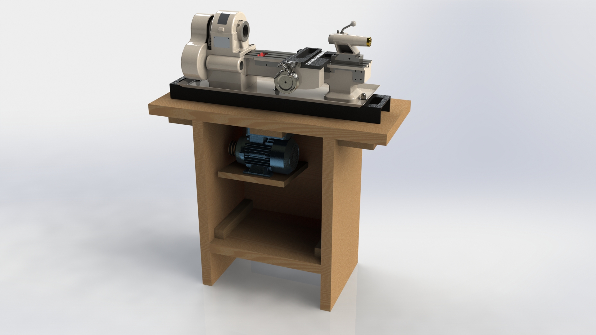

Думал на швелер установить станок, для жесткости и возможности удобней перемещать по нужде. + три М12 болтами к столу притянуть.
(но есть сомнения, может поверхность швелера нужно отфрезеровать - разные мнения читал по поводу установки станка на профиль)
Надеюсь высота 850-900 мм будет удобней, чем высота подоконника 700 мм для работы.
(примерно прикинул, что 150-200 мм должно хватить, что бы локоть-предплечье находилось под прямым углом относительно тела)
TV-16 table_001.jpg (23678 просмотров) <a class='original' href='./download/file.php?id=149718&mode=view' target=_blank>Загрузить оригинал (2.54 МБ)</a>
Ещё не придумал, как буду крепить двигатель - пока что в воздухе.

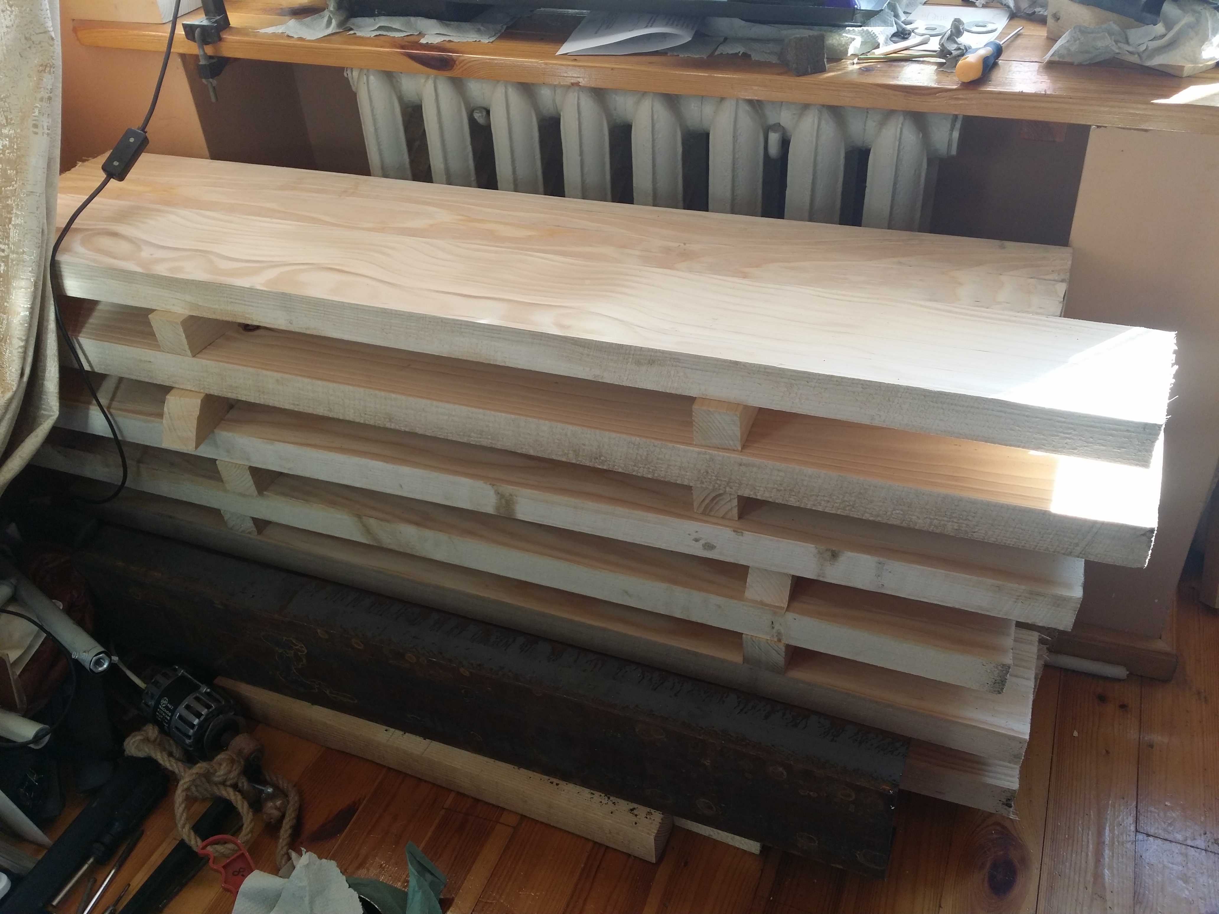

Стол тоже ещё не завершен - на этапе проектирования из стропильных брусов 150 х 50 мм. (150 * 3 = 450 мм ширины хватает с лихвой для него)

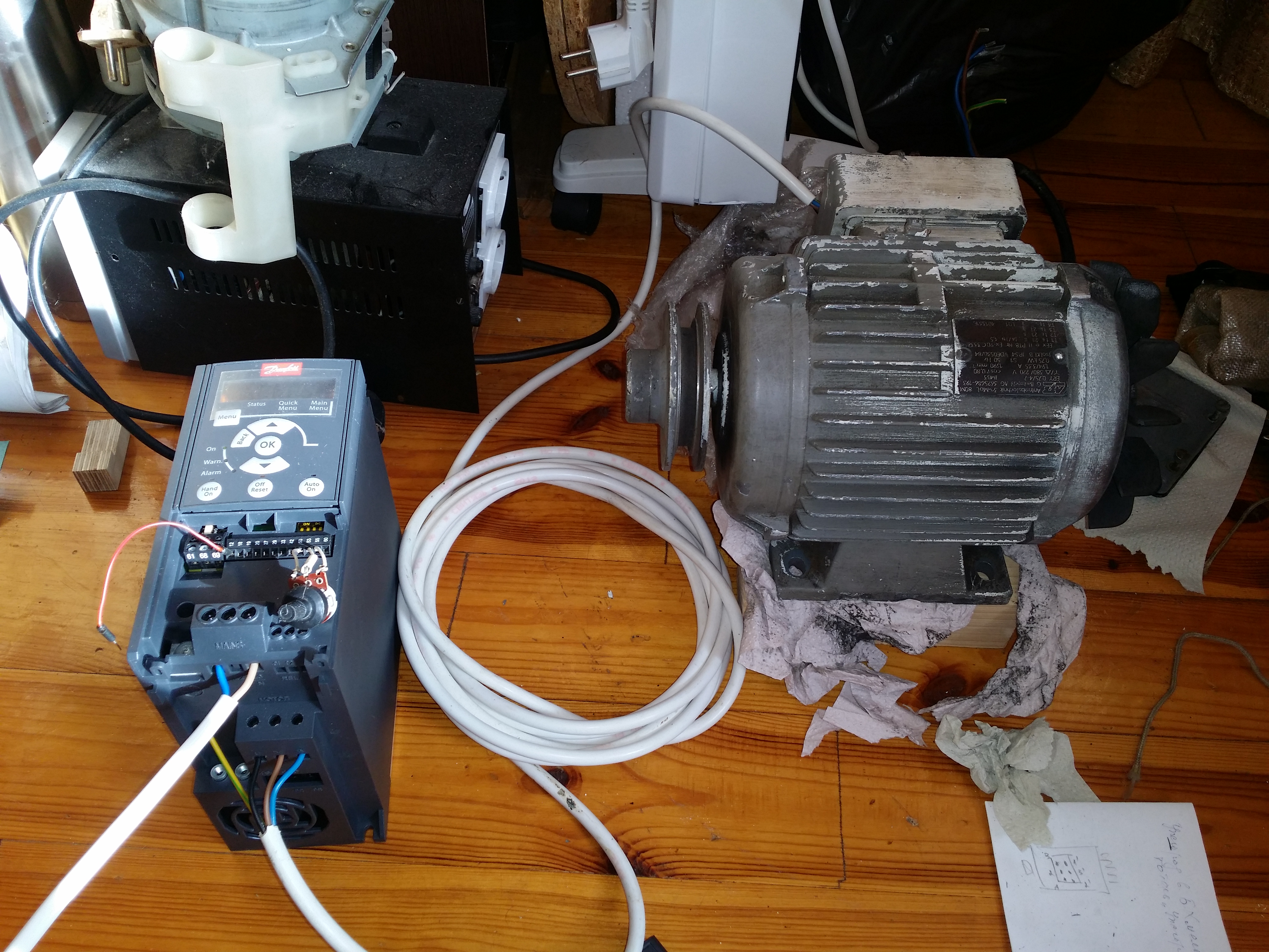

Двигатель 0,75 кВт 1390 об/мин и будет управляться частотником Danfoss vlt fc 51 1.5 kW
20181101_133955.jpg (23678 просмотров) <a class='original' href='./download/file.php?id=149717&mode=view' target=_blank>Загрузить оригинал (3.77 МБ)</a>
На двигатель ещё нужно шкив выточить. Думаю сделать по размеру, как самый малый ручей на шпинделе - диаметром 48 мм. (редукция 1:1)
А там перебрасывать ремень по необходимости. (на большом ручье будет соотношение примерно 1: 1,75 - 800 об/мин.)
Не знаю, как покажет себя частотник и двигатель на низких оборотах.

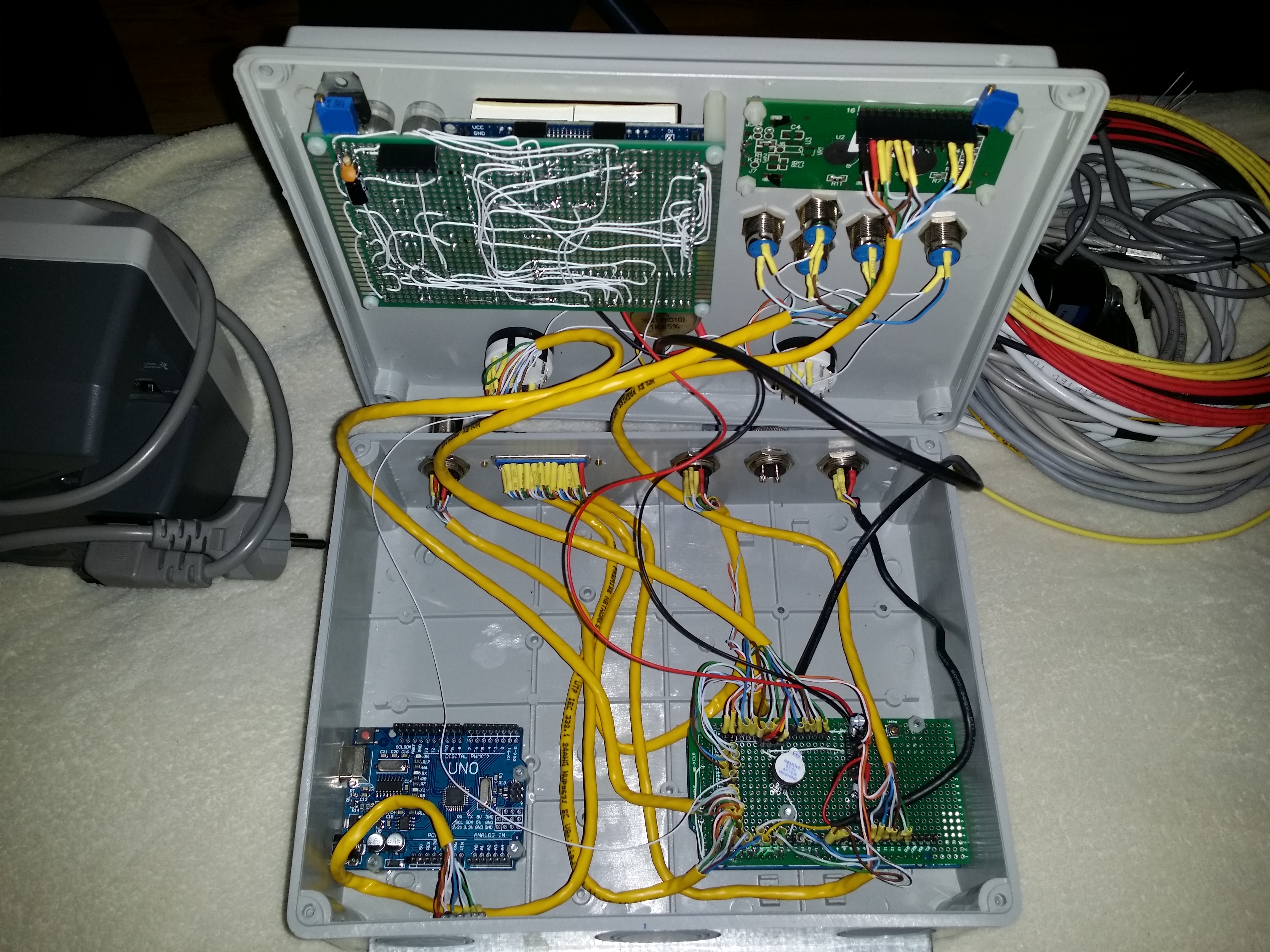

В планах электронная гитара с возможностью переключить сигнальные провода от драйверов,
энкодера и частотника к другому управляющему устройству.
К гитаре некоторая электроника уже заказана.

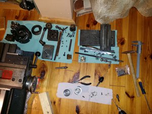

И перед тем, как устанавливать её, буду полностью станок разбирать, мыть и красить. (будет цвет, примерно как на рендере)

2) стоит ли на швелер устанавливать станок и достаточно ли тремя болтами крепить к столу?

6) может кто встречался с таким писком с двигателя? (настройка частоты ШИМ не помогла - сейчас на 16 кГц)
https://www.youtube.com/watch?v=K0DbWFOhv5Q
7) на сколько можно превышать параметр частоты 50 Гц?

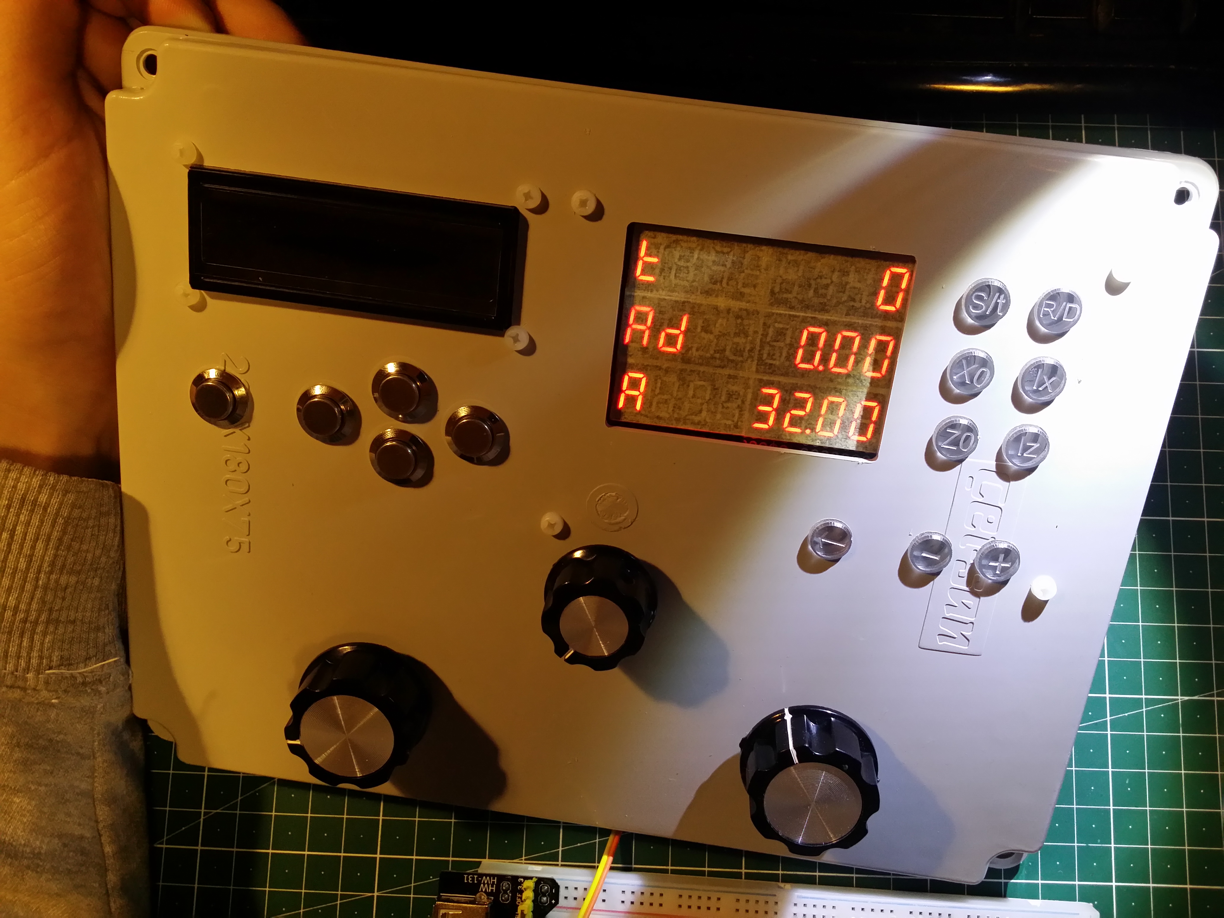

Собирается всё это дело на основе проекта Олега А. - Еще одна электронная гитара для токарника, на Ардуино
Прошивка для моего станка выглядит так. (добавлю, как настрою)
Digital_Feed_7e2.rar
Для ТВ-16 просчитаны таблицы резьб и конусов
(762.97 КБ) 1159 скачиваний
УЦИ - DRO тоже по проекту Олега А. - Народный DRO, УЦИ, или "Чего хотят чипмейкеры"
Только с прошивкой для электронных штангенциркулей. (добавлено изменение яркости символов кнопками + - )
DRO_6bin_brightness.rar

20181104_122844.jpg (23579 просмотров) <a class='original' href='./download/file.php?id=149770&mode=view' target=_blank>Загрузить оригинал (3.63 МБ)</a>
Leopold_V писал(а):реальный рабочий диапазон будет 30-50 Гц , вверх до 60 Гц, в низ если меньше 30 Гц надо независимое охлаждение заместо крыльчатки на валу и будет потеря момента, управление векторное.
Что-то подобное где-то читал. Векторный режим по умолчанию стоит.

Со столом боле, или мене определился. Сосна - 150 х 50 мм.
TV-16 table_0011.jpg (23519 просмотров) <a class='original' href='./download/file.php?id=149866&mode=view' target=_blank>Загрузить оригинал (707.29 КБ)</a>
И с натягом ремня тоже... (лучше придумать не получается)

Как быть со швелером?
TV-16 shveler16.JPG (23507 просмотров) <a class='original' href='./download/file.php?id=149867&mode=view' target=_blank>Загрузить оригинал (747.82 КБ)</a>
Устанавливать станок на швелер №16, или на брус 200 х 50 мм? (тоже сосна, мягкий как по мне материал для основания станка)
Нужен ваш совет.
Если нужно, то отнесу фрезерну верхнюю часть швелера. (там и ручки для переноса предусмотрены)

xenon-alien писал(а):или на брус 200 х 50 мм? (тоже сосна, мягкий как по мне материал для основания станка)
Лучше уж промазать клеем и скрепить шурупами 3-4 слоя фанеры 15-12 мм :) Гораздо жестче будет

AndyBig писал(а):Лучше уж промазать клеем и скрепить шурупами 3-4 слоя фанеры 15-12 мм Гораздо жестче будет
Согласен! Тоже вариант.
Но у нас с фанерой туговато... (я свой чпу на ШВП не могу из-за этого переделать)
Да и в моих домашних условиях клеить фанеру тоже сложновато. (как минимум струбцины нужны, клей и раскройка...)

Струбцины как раз не нужны: промазываете клеем и стягиваете шурупами по всей плоскости в шахматном порядке. Я так столешницу делал, отлично получилось, как цельный толстый лист фанеры. А после высыхания клея выровнял ручной циркуляркой торцы :)
С фанерой, правда, у нас проблем нет - в Леруа купил и там же мне ее распилили.
Re: ТВ-16 + эл. гитара (может потом и полноценный ЧПУ)
Благодаря совету, всё-таки решил на швелер устанавливать, предварительно отфрезеровав поверхность.

2) никак не найду, какой тормозной резистор нужен для Danfoss vlt fc 51 1.5 kW.
Может кто подсказать, как посчитать правильно, или как подобрать его верно?

xenon-alien писал(а): никак не найду, какой тормозной резистор нужен для Danfoss vlt fc 51 1.5 kW.
я бы не заморачивался. если замедление в течении скажем 1.5 секунды устраивает - можно без него. тормозной резистор нужен когда очень быстрые остановки нужны. а так - вполне и без него живет.

А какие заморочки?
2 клеммы, провод и резистор нужного номинала. (ну и пропаять на всякий случай) Делов на пол часа, если всё в наличии.
Если честно, то я максималист в некоторых случаях.
(про всякий случай - не помешает, если будет, даже если ни разу не воспользуюсь; у меня бывает такой бзик :freak: )
За 1.5 секунд многое может произойти со станком, резцом, со мной в неопытных моих руках.
Ну и при нарезании резьбы не хочется, что бы шпиндель - патрон делал лишние обороты.
Хочется свести к минимуму время остановки.
Правда ещё не дошел к схеме подключения, как это всё дело к грибку аварийному подключить.

Ну и вот сырье для стола.
20181107_135842.jpg (23284 просмотра) <a class='original' href='./download/file.php?id=150020&mode=view' target=_blank>Загрузить оригинал (3.15 МБ)</a>
Вес одного бруска почти, как у метрового швелера №16.
Видимо недавно ещё птички сидели на дереве... Так что придется сушить... :(
