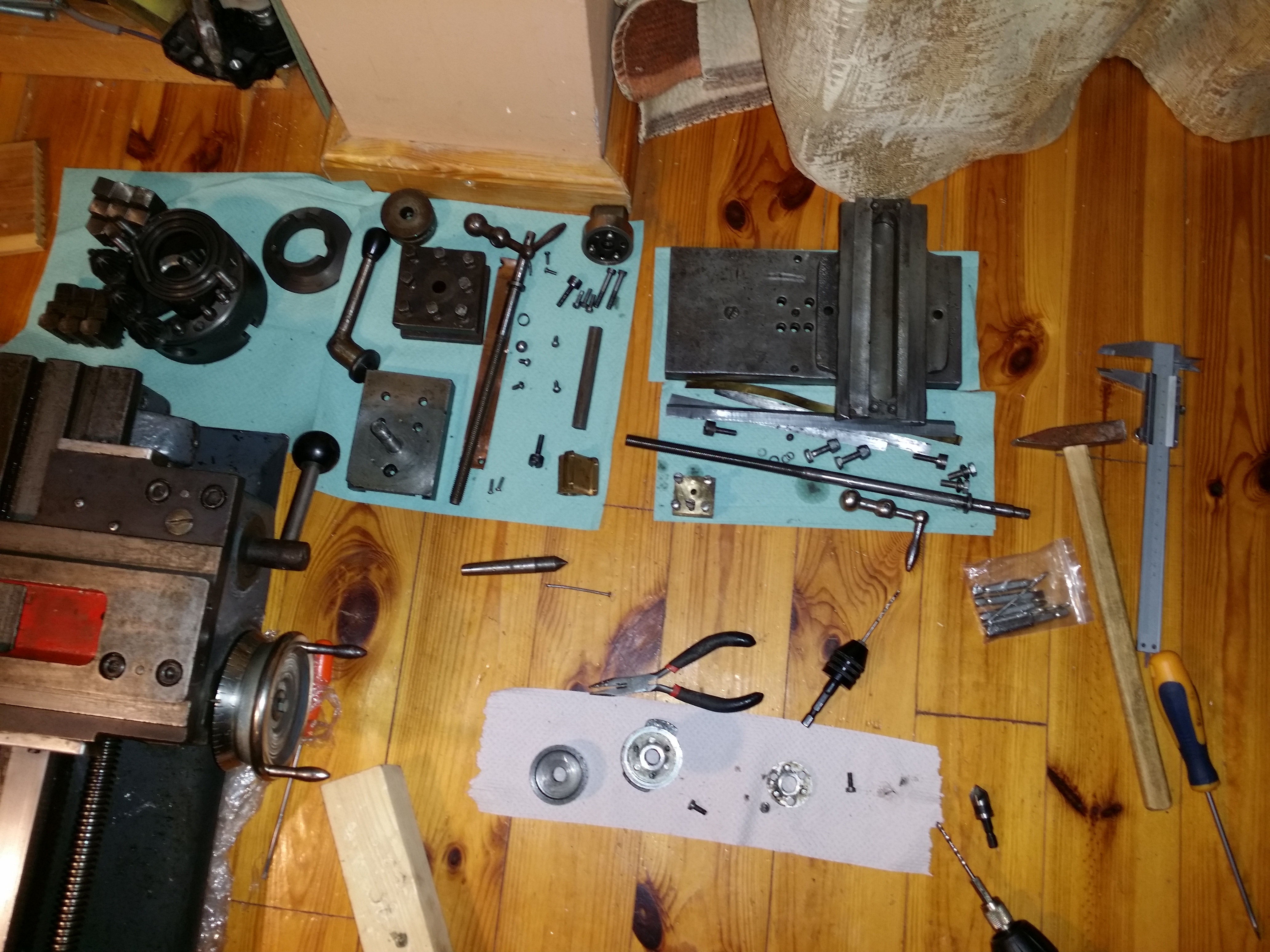

Немного почистил патрон (начальный виток улитки сколот на 5-10 мм, надеюсь не смертельно), малую продольную и поперечку.
Остальное пока что трогать не буду. Не терпится уже его запустить.

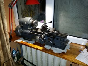

И временно перебазировал на подоконник.
20181030_191305.jpg (26469 просмотров) <a class='original' href='./download/file.php?id=149714&mode=view' target=_blank>Загрузить оригинал (3.52 МБ)</a>

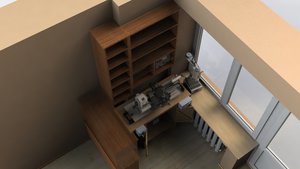

Сначала думал вот так установить
Room model TB-16_001.JPG (26469 просмотров) <a class='original' href='./download/file.php?id=149715&mode=view' target=_blank>Загрузить оригинал (938.18 КБ)</a>
Но передумал, убрал шведскую стену и комнату немного перепланировал (думал сдохну от пыли - аллергия у меня на неё)
Room model TB-16_002.JPG (26469 просмотров) <a class='original' href='./download/file.php?id=149716&mode=view' target=_blank>Загрузить оригинал (3.46 МБ)</a>

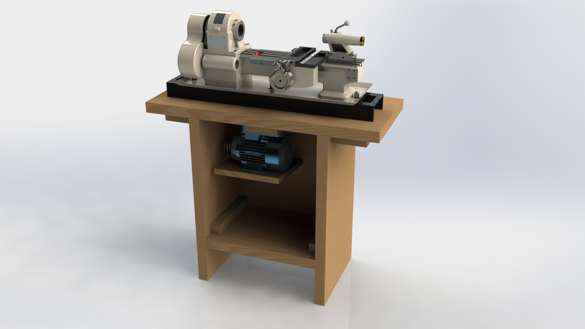

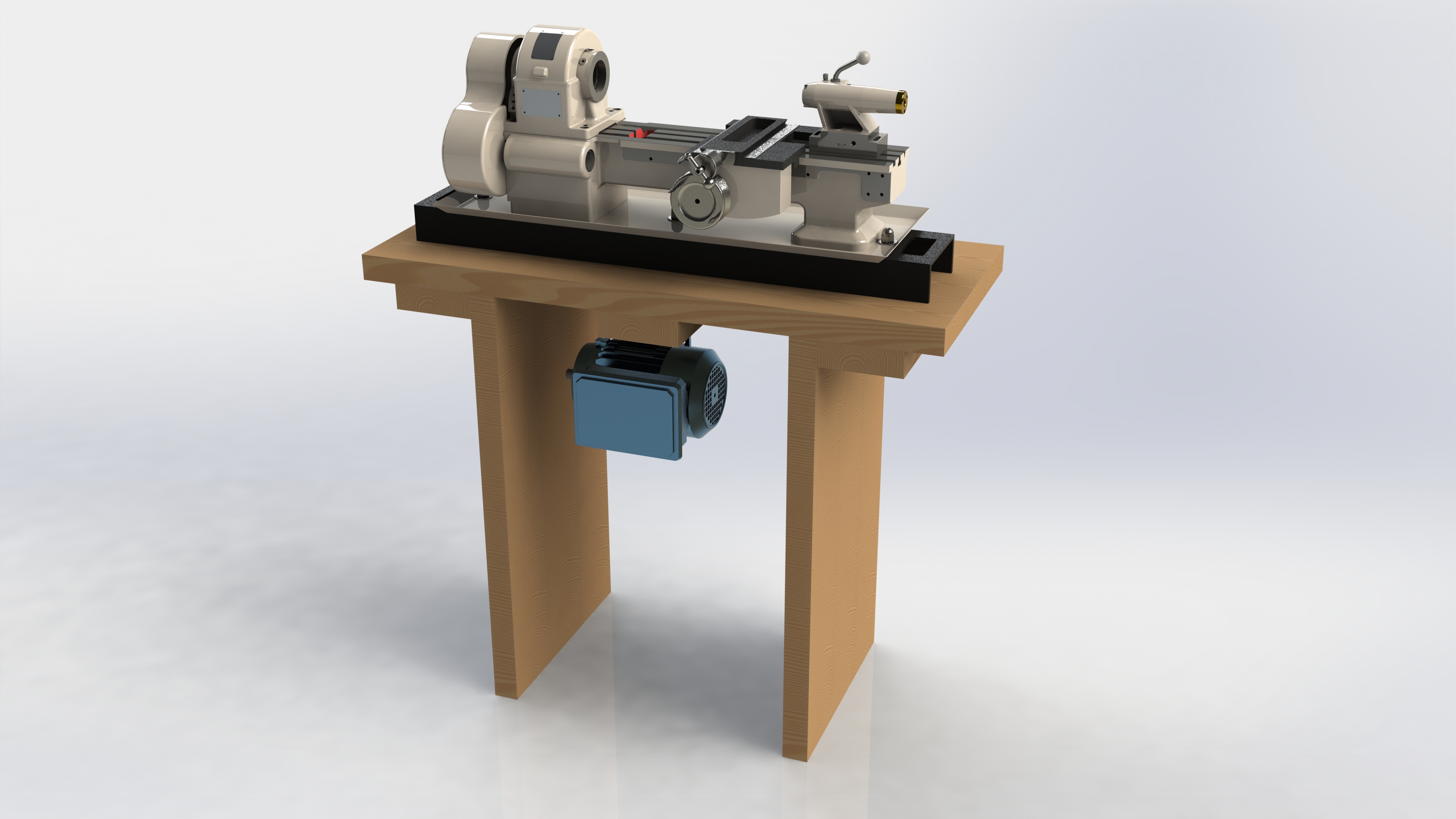

Думал на швелер установить станок, для жесткости и возможности удобней перемещать по нужде. + три М12 болтами к столу притянуть.
(но есть сомнения, может поверхность швелера нужно отфрезеровать - разные мнения читал по поводу установки станка на профиль)
Надеюсь высота 850-900 мм будет удобней, чем высота подоконника 700 мм для работы.
(примерно прикинул, что 150-200 мм должно хватить, что бы локоть-предплечье находилось под прямым углом относительно тела)
TV-16 table_001.jpg (26469 просмотров) <a class='original' href='./download/file.php?id=149718&mode=view' target=_blank>Загрузить оригинал (2.54 МБ)</a>
Ещё не придумал, как буду крепить двигатель - пока что в воздухе.
Стол тоже ещё не завершен - на этапе проектирования из стропильных брусов 150 х 50 мм. (150 * 3 = 450 мм ширины хватает с лихвой для него)
Двигатель 0,75 кВт 1390 об/мин и будет управляться частотником Danfoss vlt fc 51 1.5 kW
20181101_133955.jpg (26469 просмотров) <a class='original' href='./download/file.php?id=149717&mode=view' target=_blank>Загрузить оригинал (3.77 МБ)</a>
На двигатель ещё нужно шкив выточить. Думаю сделать по размеру, как самый малый ручей на шпинделе - диаметром 48 мм. (редукция 1:1)
А там перебрасывать ремень по необходимости. (на большом ручье будет соотношение примерно 1: 1,75 - 800 об/мин.)

И перед тем, как устанавливать её, буду полностью станок разбирать, мыть и красить. (будет цвет, примерно как на рендере)
Вопросы:
1) реально ли установить швп 1204 на поперечку на родную конструкцию?
достаточная ли редукция 1:4, или 1:8?
и как оно потом не провернется при обработке в ручном режиме, если отпущу рукоятку поперечки?
2) стоит ли на швелер устанавливать станок и достаточно ли тремя болтами крепить к столу?
3) шкив для двигателя сделать на три ручья, или на 1?
(склоняюсь к трем, тогда двигатель не нужно будет в право и влево перемещать при перекидывании ремня)
4) можете посоветовать метод крепления двигателя с натяжкой ремня?
(видел пока-что только через болт, удобней было какой-то рукояткой, но на разной высоте будет натяжение из-за одинаковых шкивах на двигателе)
5) какую краску можете посоветовать для покраски станка, что бы выдерживала падение деталек и царапины от стружки?

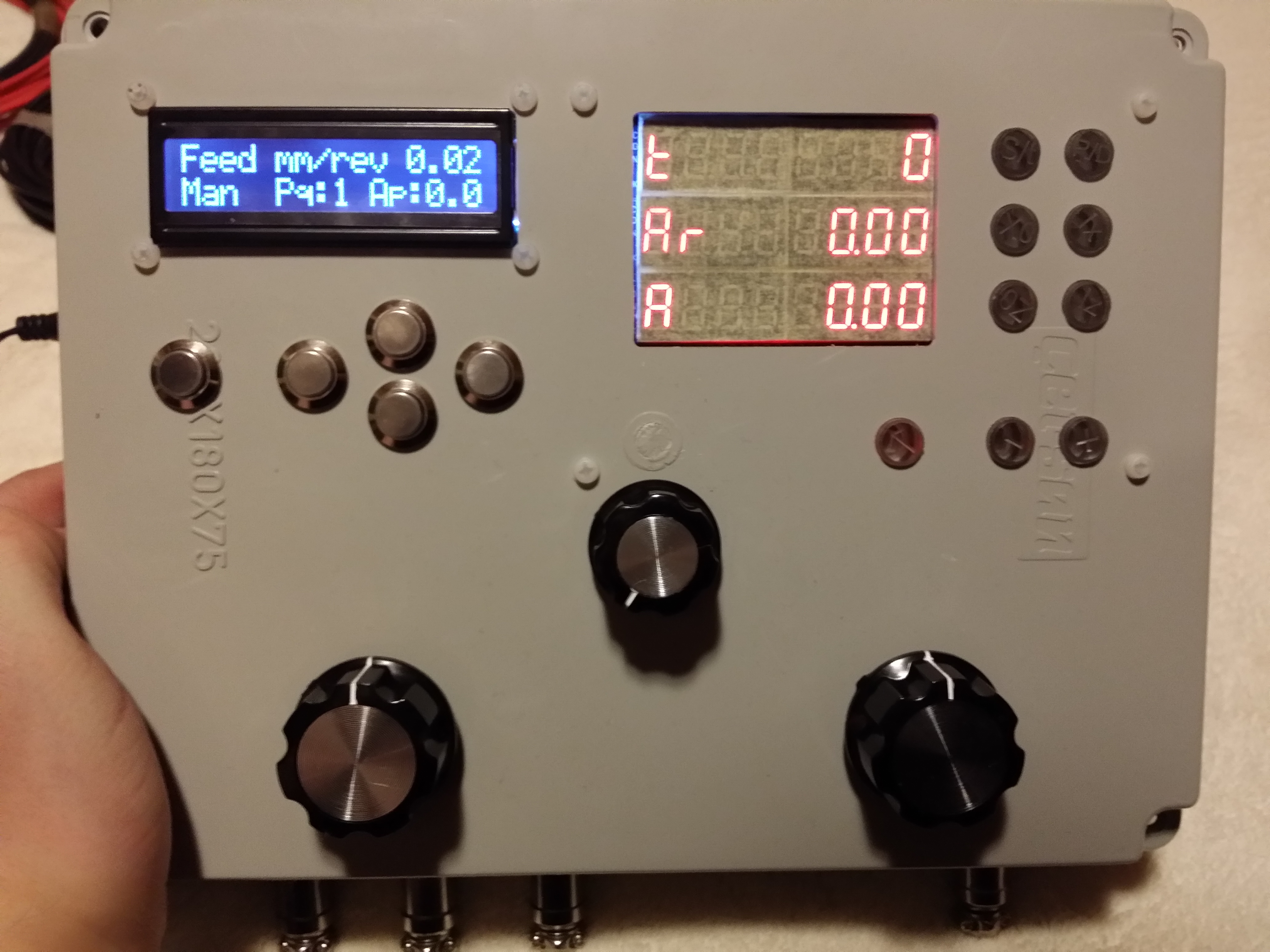

Собирается всё это дело на основе проекта Олега А. - Еще одна электронная гитара для токарника, на Ардуино
Прошивка для моего станка выглядит так. (добавлю, как настрою)
Digital_Feed_7e2.rar
Для ТВ-16 просчитаны таблицы резьб и конусов
(762.97 КБ) 1234 скачивания
УЦИ - DRO тоже по проекту Олега А. - Народный DRO, УЦИ, или "Чего хотят чипмейкеры"
Только с прошивкой для электронных штангенциркулей. (добавлено изменение яркости символов кнопками + - )
DRO_6bin_brightness.rar
(953.94 КБ) 748 скачиваний

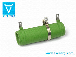

Керамическая трубчатые Реостат переменный резистор 100 Ом 200 Вт (в качестве тормозного резистора) - 14$

Со столом боле, или мене определился. Сосна - 150 х 50 мм.
TV-16 table_0011.jpg (26310 просмотров) <a class='original' href='./download/file.php?id=149866&mode=view' target=_blank>Загрузить оригинал (707.29 КБ)</a>
И с натягом ремня тоже... (лучше придумать не получается)
https://www.youtube.com/watch?v=X5bsKs66p-w
Как быть со швелером?
TV-16 shveler16.JPG (26298 просмотров) <a class='original' href='./download/file.php?id=149867&mode=view' target=_blank>Загрузить оригинал (747.82 КБ)</a>
Устанавливать станок на швелер №16, или на брус 200 х 50 мм? (тоже сосна, мягкий как по мне материал для основания станка)
Нужен ваш совет.
Если нужно, то отнесу фрезерну верхнюю часть швелера. (там и ручки для переноса предусмотрены)
Последний раз редактировалось xenon-alien 06 ноя 2018, 00:44, всего редактировалось 2 раза.
AndyBig
Сообщения: 3876
Репутация: 1121
Откуда: юг России
Re: ТВ-16 + эл. гитара (может потом и полноценный ЧПУ)
Сообщение AndyBig »
xenon-alien писал(а):или на брус 200 х 50 мм? (тоже сосна, мягкий как по мне материал для основания станка)
Лучше уж промазать клеем и скрепить шурупами 3-4 слоя фанеры 15-12 мм :) Гораздо жестче будет
AndyBig писал(а):Лучше уж промазать клеем и скрепить шурупами 3-4 слоя фанеры 15-12 мм Гораздо жестче будет
Согласен! Тоже вариант.
Но у нас с фанерой туговато... (я свой чпу на ШВП не могу из-за этого переделать)
Да и в моих домашних условиях клеить фанеру тоже сложновато. (как минимум струбцины нужны, клей и раскройка...)

Струбцины как раз не нужны: промазываете клеем и стягиваете шурупами по всей плоскости в шахматном порядке. Я так столешницу делал, отлично получилось, как цельный толстый лист фанеры. А после высыхания клея выровнял ручной циркуляркой торцы :)
С фанерой, правда, у нас проблем нет - в Леруа купил и там же мне ее распилили.
Благодаря совету, всё-таки решил на швелер устанавливать, предварительно отфрезеровав поверхность.

2) никак не найду, какой тормозной резистор нужен для Danfoss vlt fc 51 1.5 kW.
Может кто подсказать, как посчитать правильно, или как подобрать его верно?

xenon-alien писал(а): никак не найду, какой тормозной резистор нужен для Danfoss vlt fc 51 1.5 kW.
я бы не заморачивался. если замедление в течении скажем 1.5 секунды устраивает - можно без него. тормозной резистор нужен когда очень быстрые остановки нужны. а так - вполне и без него живет.

Это ж надо купить. резюк соответствующей мощности тоже не дешевым будет..
Но если есть возможность - я за. нада делать по максимуму.
Грибок аварийки - рвать управляющий сигнал, который разрешает запуск. и выставить минимальное время замедления..
Hanter писал(а):Это ж надо купить. резюк соответствующей мощности тоже не дешевым будет..
В том то и прикол, что не знаю какой тормозной резистор нужен для 1.5 кВт-ного частотника... тоже на 1.5 кВт?
С каким сопротивлением, сколько Ом? (есть десяток мануалов к моему частотнику, может в каком-то найду.)
Может даже сам намотаю. И есть парочка керамических у знакомого, только я забыл сфотографировать.
Выглядели примерно так (советские, сантиметров 10-12 был короткий, ну и примерно в 2 раза длинней другой, даже были переменными):
00001.jpg (26105 просмотров) <a class='original' href='./download/file.php?id=150018&mode=view' target=_blank>Загрузить оригинал (152.99 КБ)</a>
c5-36v-2_full.jpg (26105 просмотров) <a class='original' href='./download/file.php?id=150019&mode=view' target=_blank>Загрузить оригинал (102.59 КБ)</a>

в инструкции к частотнику HY есть таблица почти в конце.. там указана мощность резистора (стр 65-66),
-для инвертора на 1.5кВт и шпинделя 1.5кВт - 100 Ом 300Вт
-для инвертора на 2.2кВт и шпинделя 2.2кВт - 70 Ом 300Вт
Но эти данные не поднходят ни под частотник, ни под движок.. Может есть мануал на частотник?
