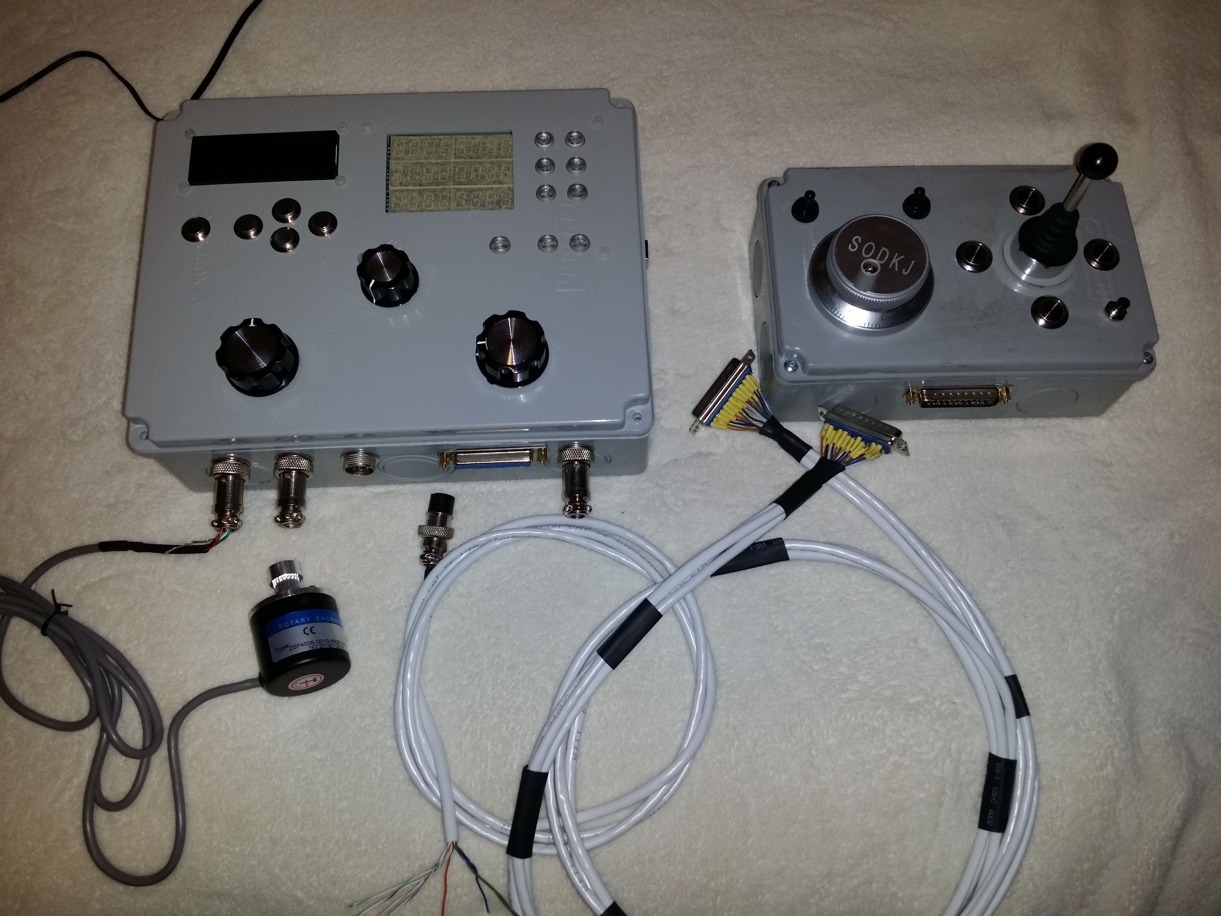

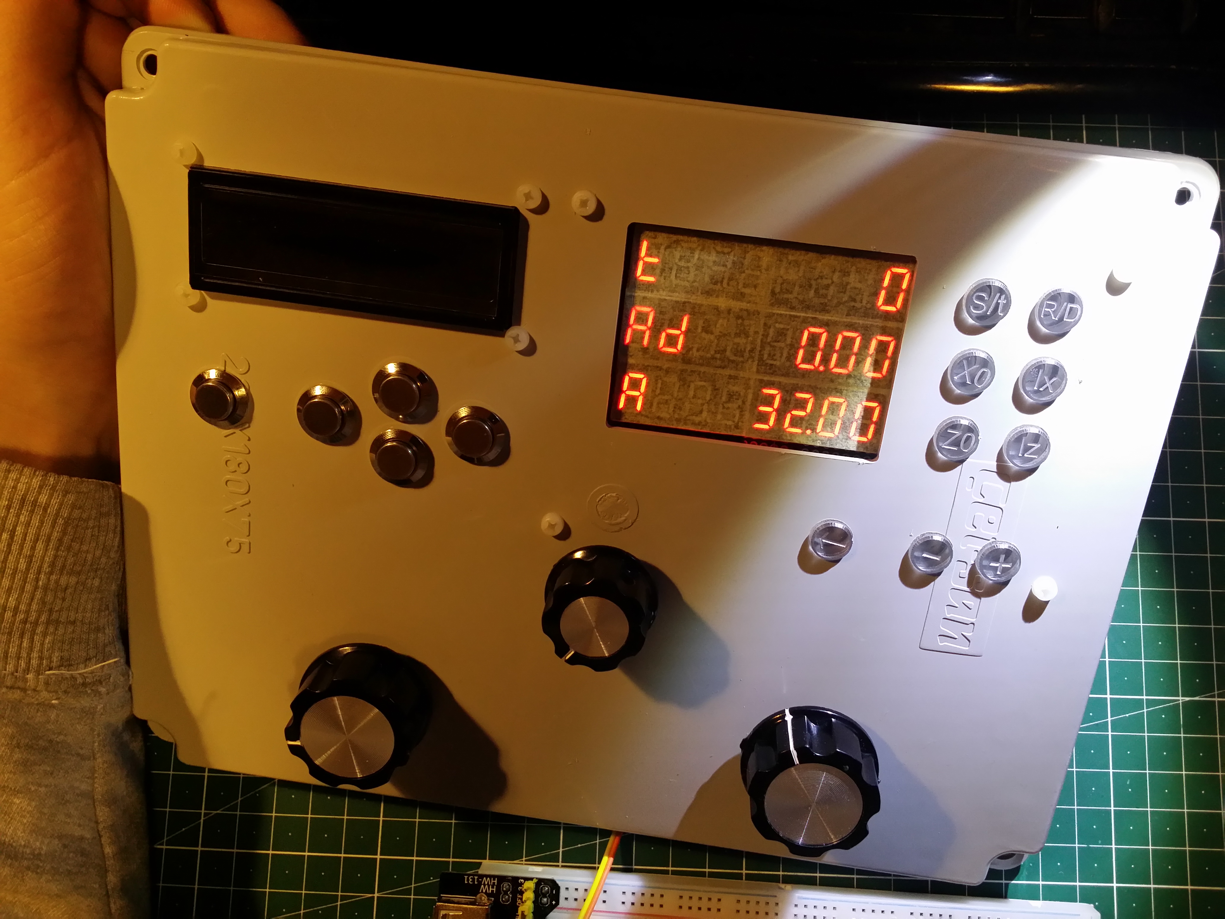

Собирается всё это дело на основе проекта Олега А. - Еще одна электронная гитара для токарника, на Ардуино
Прошивка для моего станка выглядит так. (добавлю, как настрою)

УЦИ - DRO тоже по проекту Олега А. - Народный DRO, УЦИ, или "Чего хотят чипмейкеры"
Только с прошивкой для электронных штангенциркулей. (добавлено изменение яркости символов кнопками + - )
DRO_6bin_brightness.rar
