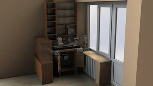

Сначала думал вот так установить
Room model TB-16_001.JPG (26924 просмотра) <a class='original' href='./download/file.php?id=149715&sid=31a08330ca455b530354803b39691427&mode=view' target=_blank>Загрузить оригинал (938.18 КБ)</a>

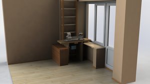

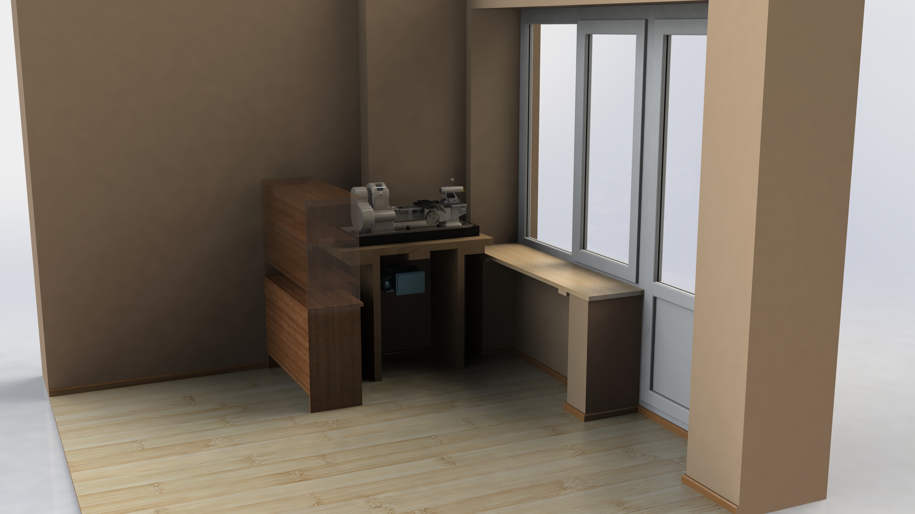

Но передумал, убрал шведскую стену и комнату немного перепланировал (думал сдохну от пыли - аллергия у меня на неё)
Room model TB-16_002.JPG (26924 просмотра) <a class='original' href='./download/file.php?id=149716&sid=31a08330ca455b530354803b39691427&mode=view' target=_blank>Загрузить оригинал (3.46 МБ)</a>

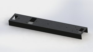

Думал на швелер установить станок, для жесткости и возможности удобней перемещать по нужде. + три М12 болтами к столу притянуть.
(но есть сомнения, может поверхность швелера нужно отфрезеровать - разные мнения читал по поводу установки станка на профиль)
Надеюсь высота 850-900 мм будет удобней, чем высота подоконника 700 мм для работы.
(примерно прикинул, что 150-200 мм должно хватить, что бы локоть-предплечье находилось под прямым углом относительно тела)

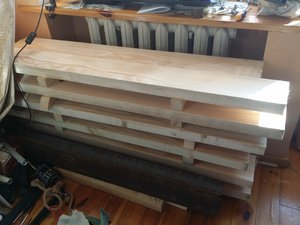

Стол тоже ещё не завершен - на этапе проектирования из стропильных брусов 150 х 50 мм. (150 * 3 = 450 мм ширины хватает с лихвой для него)

2) стоит ли на швелер устанавливать станок и достаточно ли тремя болтами крепить к столу?

Со столом боле, или мене определился. Сосна - 150 х 50 мм.
TV-16 table_0011.jpg (26765 просмотров) <a class='original' href='./download/file.php?id=149866&sid=31a08330ca455b530354803b39691427&mode=view' target=_blank>Загрузить оригинал (707.29 КБ)</a>
И с натягом ремня тоже... (лучше придумать не получается)
https://www.youtube.com/watch?v=X5bsKs66p-w
Как быть со швелером?
TV-16 shveler16.JPG (26753 просмотра) <a class='original' href='./download/file.php?id=149867&sid=31a08330ca455b530354803b39691427&mode=view' target=_blank>Загрузить оригинал (747.82 КБ)</a>
Устанавливать станок на швелер №16, или на брус 200 х 50 мм? (тоже сосна, мягкий как по мне материал для основания станка)
Нужен ваш совет.
Если нужно, то отнесу фрезерну верхнюю часть швелера. (там и ручки для переноса предусмотрены)
Последний раз редактировалось xenon-alien 06 ноя 2018, 00:44, всего редактировалось 2 раза.
AndyBig
Сообщения: 3876
Репутация: 1121
Откуда: юг России
Re: ТВ-16 + эл. гитара (может потом и полноценный ЧПУ)
Сообщение AndyBig »
xenon-alien писал(а):или на брус 200 х 50 мм? (тоже сосна, мягкий как по мне материал для основания станка)
Лучше уж промазать клеем и скрепить шурупами 3-4 слоя фанеры 15-12 мм :) Гораздо жестче будет
Благодаря совету, всё-таки решил на швелер устанавливать, предварительно отфрезеровав поверхность.

Ну и вот сырье для стола.
20181107_135842.jpg (26530 просмотров) <a class='original' href='./download/file.php?id=150020&sid=31a08330ca455b530354803b39691427&mode=view' target=_blank>Загрузить оригинал (3.15 МБ)</a>
Вес одного бруска почти, как у метрового швелера №16.
Видимо недавно ещё птички сидели на дереве... Так что придется сушить... :(
А я на выходных хотел собрать и маслом пропитать... :cry:
