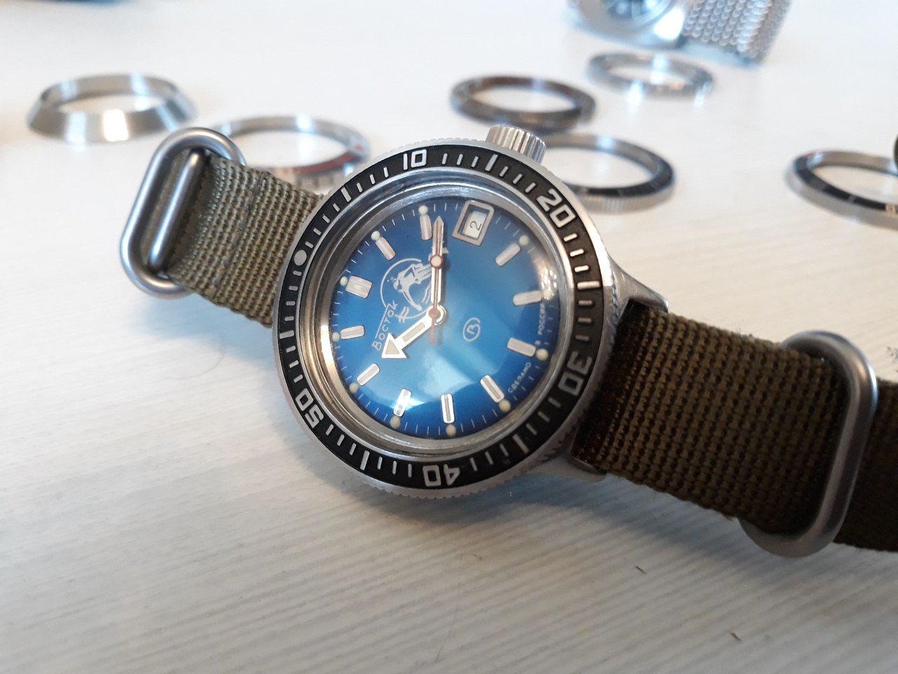

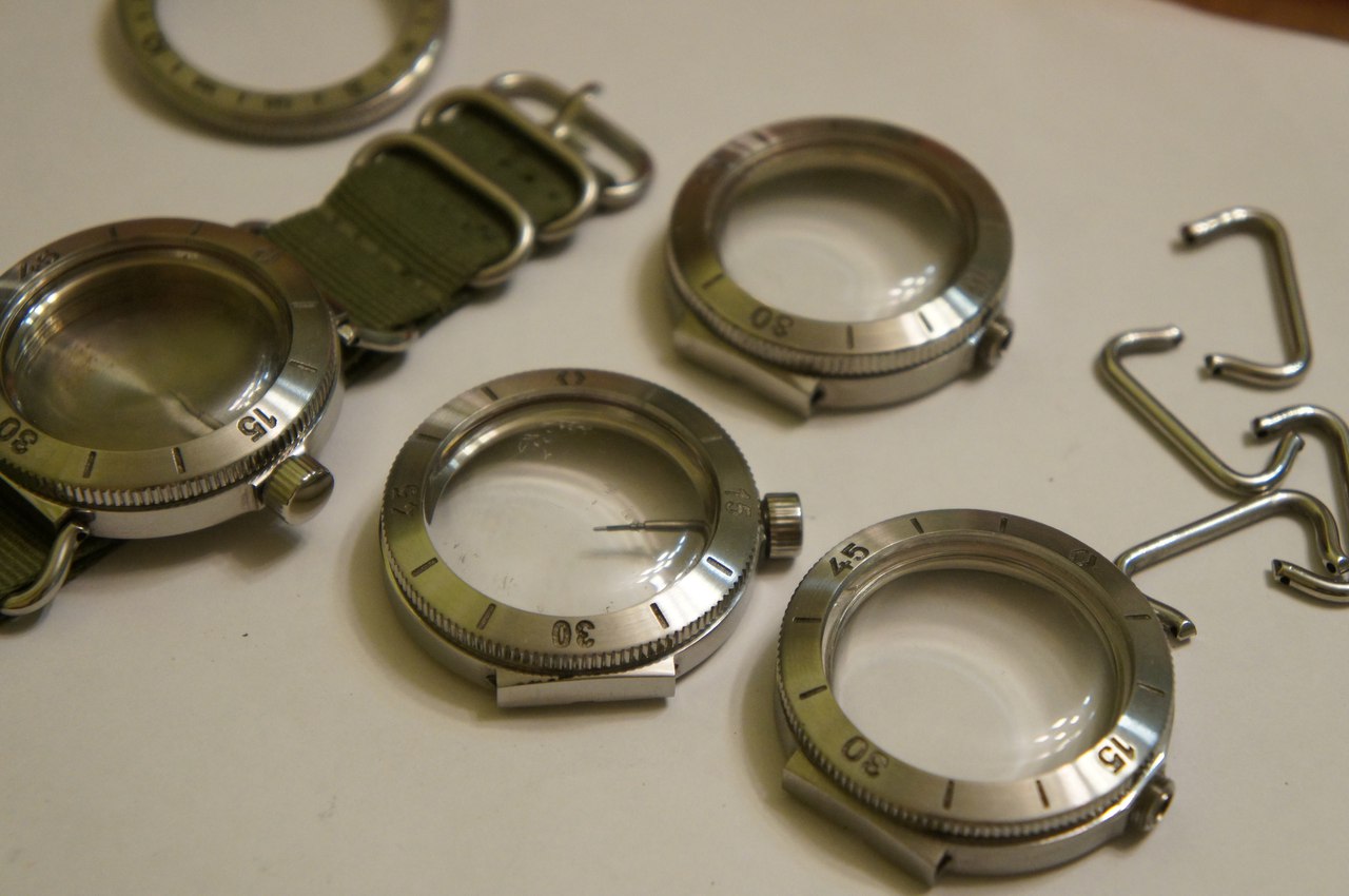

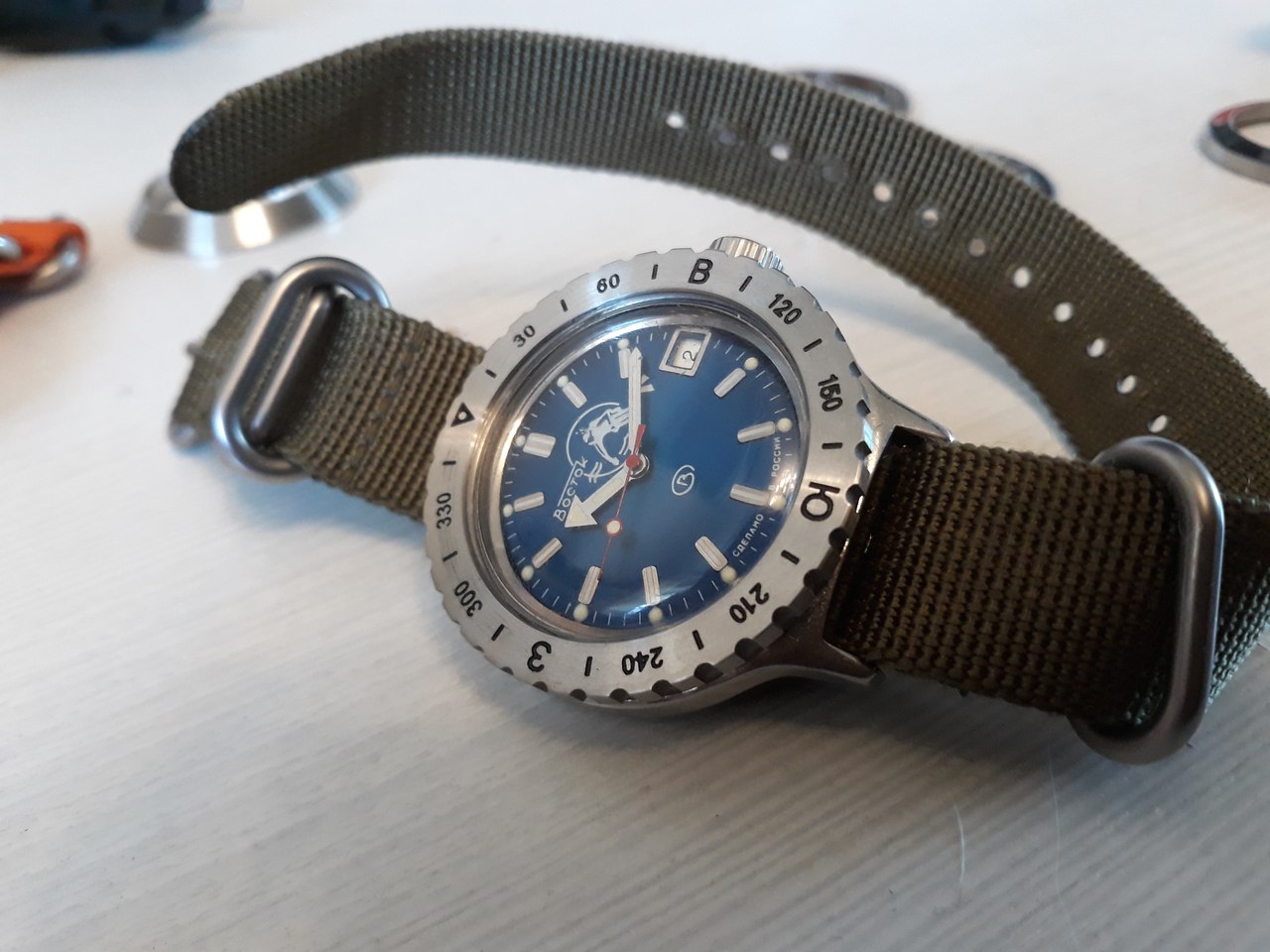

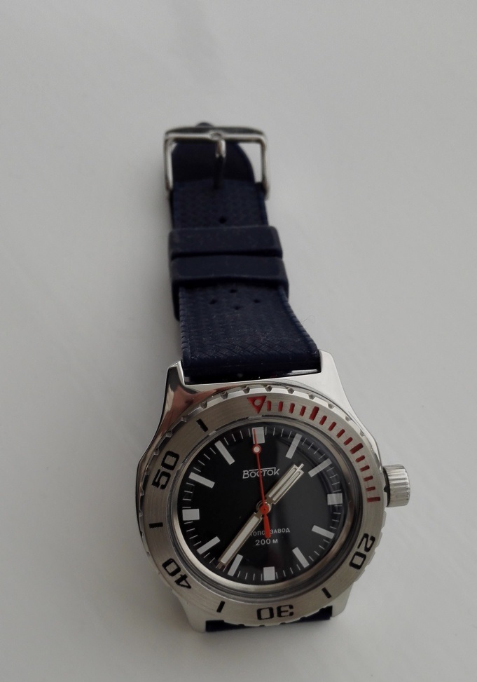

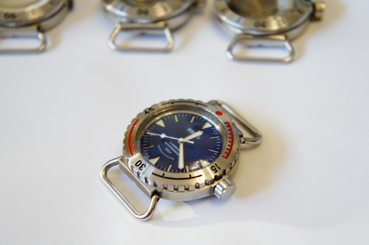

Ищу мастеров/компании для изготовления безелей условно-сложной конфигурации для часов.
Примеры во вложенных файлах. Все примеры изготовлены мастером, с которым работаю на данный момент, однако несмотря на высокое качество, у него есть большие ограничения, т.к. работает на станке как наемный рабочий и есть возможность изготовления только ооочень ограниченного количества.
Конечная финишная обработка (браширование, полировка, заливка отверстий краской) с меня, однако места, которые невозможно обработать вручную (пример боковая грань на примере с часами SEIKO) должны быть как на примере, т.е. выглядеть законченными.
Цена до 700 руб за еденицу, в т.ч. при условии изготовления крупных партий. При возможности изготовления больших партий - бюджет не ограничен, главное достичь уровень нужного качества. Интересуют по большей части полноценные партии, однако также важно, чтобы была возможность изготовления еденичных экземпляров на заказ.
И вообще в целом был бы очень благодарен, если бы кто-то мог прояснить какое оборудование нужно для подобных деталей и насколько это сложно. :eh:

Если судить по единственному фото образца в очищенном от других деталей виде ( четвёртый сверху), то такое изделие оптимально делать на связке токарно-фрезерный прутковый ЧПУ + станок электрохимической размерной обработки (типа http://stankofinexpo.ru/production/obra ... ih-stankah есть и другие) + пресс.
А там уже по тиражу смотрите - малые серии гравировки делаете на старом добром электролизе, для больших делаете штамп и чеканите. Фрезеровать видовые поверхности на ЧПУ, в Вашем случае, значит лупить из пушки по воробьям.
Ссылку на специальные часовые ЧПУ станки я давал ранее на этом форуме, начните поиск оттуда.

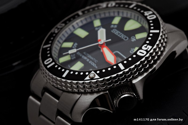

Кому интересно, в приложенных файлах пример 3D модели. Она как на примере с SEIKO, т.е. есть безель-основа и сверху вставляется печатная пластина, которая обычно печается способом тампопечати или шелкографии. Таким образом можно добиться большого разнообразия ассортимента, т.е. можно сделать партию в 1000 основ и пластин (при этом пластины скорее всего вообще штамповка) и печатать разные поверхности, например минуты как на seiko, компас, тахиметр и многое другое.
