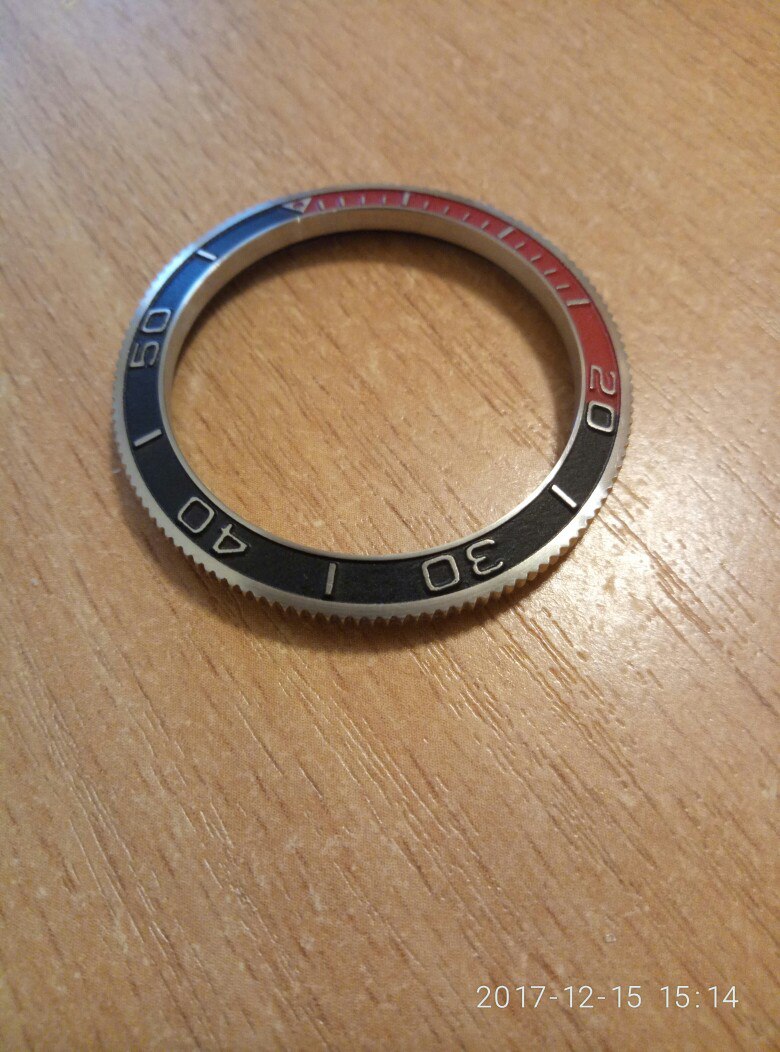

Доброго времени суток.
Ищу мастеров/компании для изготовления безелей условно-сложной конфигурации для часов.
Примеры во вложенных файлах. Все примеры изготовлены мастером, с которым работаю на данный момент, однако несмотря на высокое качество, у него есть большие ограничения, т.к. работает на станке как наемный рабочий и есть возможность изготовления только ооочень ограниченного количества.
Конечная финишная обработка (браширование, полировка, заливка отверстий краской) с меня, однако места, которые невозможно обработать вручную (пример боковая грань на примере с часами SEIKO) должны быть как на примере, т.е. выглядеть законченными.
Цена до 700 руб за еденицу, в т.ч. при условии изготовления крупных партий. При возможности изготовления больших партий - бюджет не ограничен, главное достичь уровень нужного качества. Интересуют по большей части полноценные партии, однако также важно, чтобы была возможность изготовления еденичных экземпляров на заказ.
И вообще в целом был бы очень благодарен, если бы кто-то мог прояснить какое оборудование нужно для подобных деталей и насколько это сложно. :eh:
С уважением,
Илья
3oT9f-7zFVA.jpg (4629 просмотров) <a class='original' href='./download/file.php?id=147140&sid=8af8ea208f8b56687b756d785cd069db&mode=view' target=_blank>Загрузить оригинал (124.44 КБ)</a>
78VQOdaMTf8.jpg (4629 просмотров) <a class='original' href='./download/file.php?id=147141&sid=8af8ea208f8b56687b756d785cd069db&mode=view' target=_blank>Загрузить оригинал (62.9 КБ)</a>
BUxiaIaeddg.jpg (4629 просмотров) <a class='original' href='./download/file.php?id=147142&sid=8af8ea208f8b56687b756d785cd069db&mode=view' target=_blank>Загрузить оригинал (102.02 КБ)</a>
Kyq3cnNzxhE.jpg (4629 просмотров) <a class='original' href='./download/file.php?id=147143&sid=8af8ea208f8b56687b756d785cd069db&mode=view' target=_blank>Загрузить оригинал (172.72 КБ)</a>
sFymShnV3to.jpg (4629 просмотров) <a class='original' href='./download/file.php?id=147144&sid=8af8ea208f8b56687b756d785cd069db&mode=view' target=_blank>Загрузить оригинал (158.04 КБ)</a>
tyR7K5ivKDE.jpg (4629 просмотров) <a class='original' href='./download/file.php?id=147145&sid=8af8ea208f8b56687b756d785cd069db&mode=view' target=_blank>Загрузить оригинал (159.35 КБ)</a>
wZ03Kg58QWg.jpg (4629 просмотров) <a class='original' href='./download/file.php?id=147146&sid=8af8ea208f8b56687b756d785cd069db&mode=view' target=_blank>Загрузить оригинал (104.57 КБ)</a>

Для нержавейки оборудование нужно серьезное и при цене 700р за штуку вряд ли кто то захочет этим заниматься.

Вы бы чертежик или 3д модельку приложили... Из какого материала надо делать написали...
Хотя, конечно, 700 за штуку как то маловато...

Если судить по единственному фото образца в очищенном от других деталей виде ( четвёртый сверху), то такое изделие оптимально делать на связке токарно-фрезерный прутковый ЧПУ + станок электрохимической размерной обработки (типа http://stankofinexpo.ru/production/obra ... ih-stankah есть и другие) + пресс.
А там уже по тиражу смотрите - малые серии гравировки делаете на старом добром электролизе, для больших делаете штамп и чеканите. Фрезеровать видовые поверхности на ЧПУ, в Вашем случае, значит лупить из пушки по воробьям.
Ссылку на специальные часовые ЧПУ станки я давал ранее на этом форуме, начните поиск оттуда.
