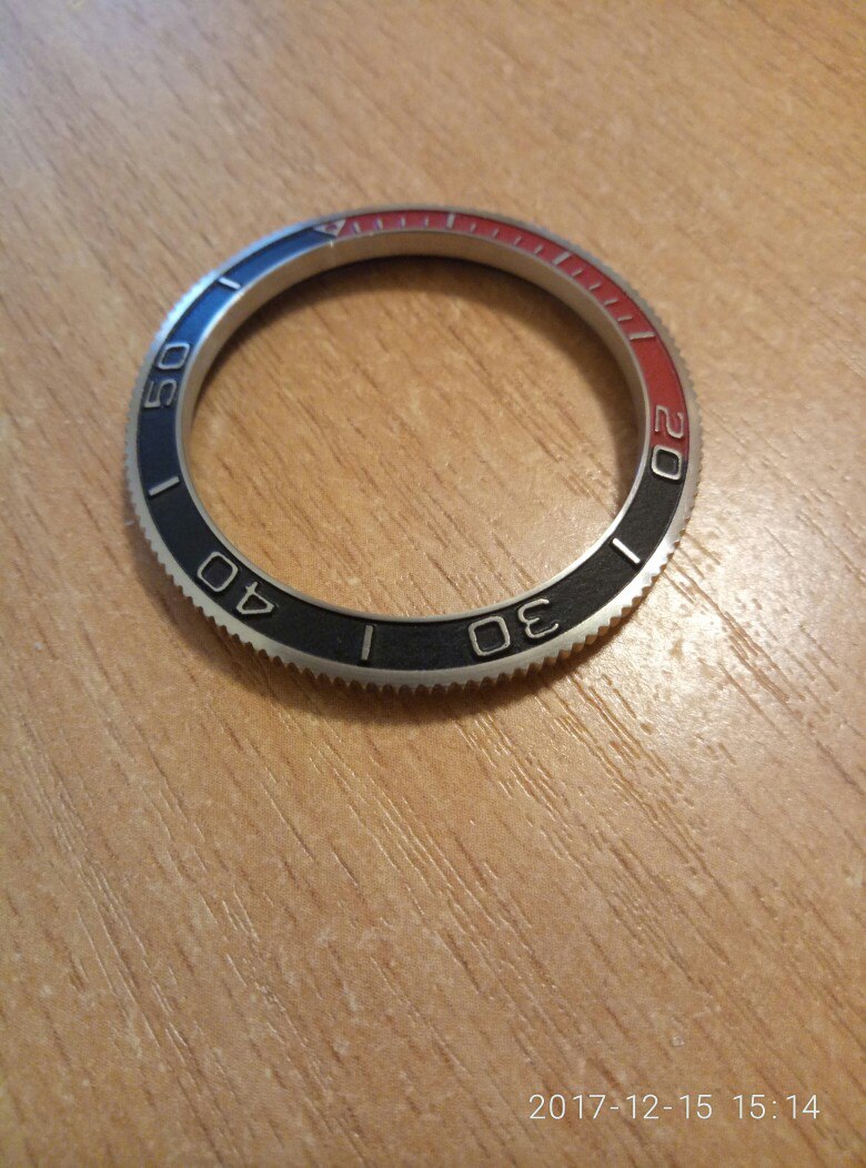

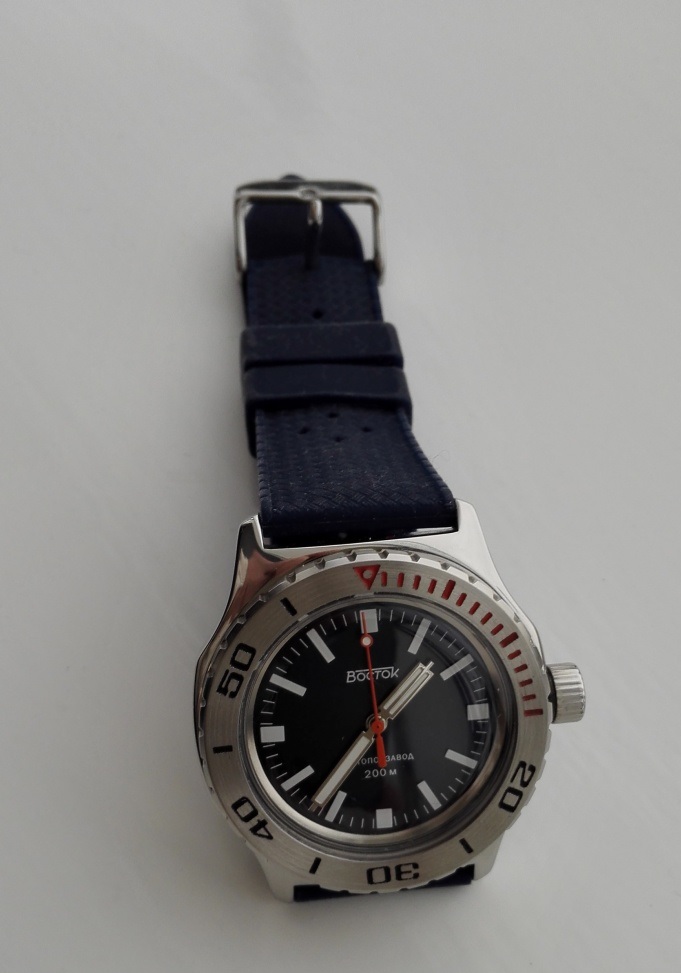

Доброго времени суток.
Ищу мастеров/компании для изготовления безелей условно-сложной конфигурации для часов.
Примеры во вложенных файлах. Все примеры изготовлены мастером, с которым работаю на данный момент, однако несмотря на высокое качество, у него есть большие ограничения, т.к. работает на станке как наемный рабочий и есть возможность изготовления только ооочень ограниченного количества.
Конечная финишная обработка (браширование, полировка, заливка отверстий краской) с меня, однако места, которые невозможно обработать вручную (пример боковая грань на примере с часами SEIKO) должны быть как на примере, т.е. выглядеть законченными.
Цена до 700 руб за еденицу, в т.ч. при условии изготовления крупных партий. При возможности изготовления больших партий - бюджет не ограничен, главное достичь уровень нужного качества. Интересуют по большей части полноценные партии, однако также важно, чтобы была возможность изготовления еденичных экземпляров на заказ.
И вообще в целом был бы очень благодарен, если бы кто-то мог прояснить какое оборудование нужно для подобных деталей и насколько это сложно. :eh:

Для нержавейки оборудование нужно серьезное и при цене 700р за штуку вряд ли кто то захочет этим заниматься.
Сообщения: 5886
Re: Ищу мастера,компанию для изготовления безелей для часов
autumnsong писал(а):И вообще в целом был бы очень благодарен, если бы кто-то мог прояснить какое оборудование нужно для подобных деталей и насколько это сложно.
При желании получить серьезное "часовое" качество требуется невъедренное оборудование, аккуратные люди итп.
И, боюсь, нержавейку тоже возить придется. Оттуда.
На тысячах-десятков тысяч штук может и можно добиться 700руб/штука, но определенного рода сомнение в этом есть.
Вы готовы на 7.000.000 руб одинаковых безелей заказать "прямо щаз", верно я вас понял :) ?
Штучно - десятки тысяч рублей штука легко могут быть бюджеты.
Самому... думается годика за 3-4 освоите, если есть денег достаточно... полагаю сотни тысяч евро, может и миллионы.

Если судить по единственному фото образца в очищенном от других деталей виде ( четвёртый сверху), то такое изделие оптимально делать на связке токарно-фрезерный прутковый ЧПУ + станок электрохимической размерной обработки (типа http://stankofinexpo.ru/production/obra ... ih-stankah есть и другие) + пресс.
А там уже по тиражу смотрите - малые серии гравировки делаете на старом добром электролизе, для больших делаете штамп и чеканите. Фрезеровать видовые поверхности на ЧПУ, в Вашем случае, значит лупить из пушки по воробьям.
Ссылку на специальные часовые ЧПУ станки я давал ранее на этом форуме, начните поиск оттуда.

Твердотельный лазер вполне может делать гравировку на такую-то глубину. Хоть один экземпляр, хоть серию. Но хороший станок, а не китайско поделие, будет стоить хороших денег.
Сообщения: 5886
По-хорошему и внутри награвированного должен быть глянец.
Сомневаюсь я, что лазер даст бескомпромиссное качество.

Кому интересно, в приложенных файлах пример 3D модели. Она как на примере с SEIKO, т.е. есть безель-основа и сверху вставляется печатная пластина, которая обычно печается способом тампопечати или шелкографии. Таким образом можно добиться большого разнообразия ассортимента, т.е. можно сделать партию в 1000 основ и пластин (при этом пластины скорее всего вообще штамповка) и печатать разные поверхности, например минуты как на seiko, компас, тахиметр и многое другое.
Также были мысли про прецизионное оборудование, но как я понял, это больше для еденичных деталей, которые как раз и будут стоит по 10к за одну деталь и где нужны квалитеты и т.д.
Вот ссылка, там на английском, но читать не обязательно, я думаю многие из вас итак узнают все оборудование и процессы по фото. Тут как раз думаю идет речь и триллионах евро, но мне интересен тип. На фото делают сразу корпуса и безели.

Вы несколько не понимаете ситуацию. Одно дело делать на заводе одинаковые детали, когда есть вся оснастка, инструмент, оборудование настроено и отлажено. Другое дело сделать несколько нестандартных деталей, которые никогда не делал... Это сродни запуску нового изделия на том же заводе - изготовление кучи оснастки, специнструмента, наладка оборудования, установочные партии... внесение изменений... это все стоит денег. причем в вашем случае денег будет стоить не сама работа - она как раз таки будет недорого стоит, а вот изготовление оснастки и наладка оборудования - вот это будет реально дорого.
autumnsong писал(а):Как я понял, стоимость при работе с CNC определяется уровнем оборудования и ценой за 1 час работы. Соответственно, чтобы делать такие безели - нужно специализированное оборудование, в противном случае на это будет уходить очень много времени и соответственно стоимость будет очень высокой.
Цена работы зависит и от цены оборудования(станка). Современные станки умеют быстрее и точнее обрабатывать, но стоимость часа на таких станках выше. Стоимость детали по нормочасам станка на медленном станке и на современном примерно одинакова. То есть на медленном станке деталька будет точится час и стоить 1000руб/час, а на современном 20 мин и 4000руб/час и выйдет то на то. Но если смотреть при массовом производстве, то на современном можно больше деталек сделать в смену.
autumnsong писал(а):Я довольно тесно связан с часовой индустрией и точно знаю, что себестоимость таких безелей крайне мала и если на неподходящем оборудовании это займет несколько часов, то на нужном - минуты. В этом случае 700 руб. это более, чем достойная цена. Есть инсайд с ЧЧЗ (Чистопольского Часового Завода), где оборудование не стоит указанных миллионов евро и оптовая цена очень низкая даже для качественных моделей, что доказывает мою теорию.
Это оборудование заточено производить только эти детали. Возьми обычный шаровый кран из бронзы. Стоит он 200руб в строительном магазине. Изготавливается он на спец. станках заточенных под это. Закажи только корпус крана на любом современном станке и тебе выкатят ценник в десятки раз больше стоимости крана. Это я к тому: чтобы получить низкую стоимость нужно вложить в деньги в определенные станки, выстроить их в линию и штамповать эти детальки.
autumnsong писал(а):Цена до 700 руб за еденицу, в т.ч. при условии изготовления крупных партий.
Что есть такое крупна партия? В месяц это реально сколько? Для некоторых 100шт это много.

Добавьте еще покупку металла, резка заготовок, написание уп, в той модели что приложено достаточно токарного станка а дальше зависит от желаний, если накаткой формировать то одно а если гильошированием то другое.
Ну тогда наверно стоит самому пройти весь процесс, от резки заготовки до ее обработки в пару соток точности. и хорошо если полученное изделие не скрутит в итоге.
autumnsong писал(а): Она как на примере с SEIKO, т.е. есть безель-основа и сверху вставляется печатная пластина, которая обычно печается способом тампопечати или шелкографии. Таким образом можно добиться большого разнообразия ассортимента, т.е. можно сделать партию в 1000 основ и пластин (при этом пластины скорее всего вообще штамповка) и печатать разные поверхности, например минуты как на seiko, компас, тахиметр и многое другое.
Китайцы в совершенстве владеют этими технологиями :)
autumnsong писал(а):Цена до 700 руб за еденицу, в т.ч. при условии изготовления крупных партий. При возможности изготовления больших партий - бюджет не ограничен, главное достичь уровень нужного качества. Интересуют по большей части полноценные партии, однако также важно
Есть технология позволяющая отливать детали с большой точностью, в больших объемах. Но нужно знать объемы шт/месяц и что за материал.
