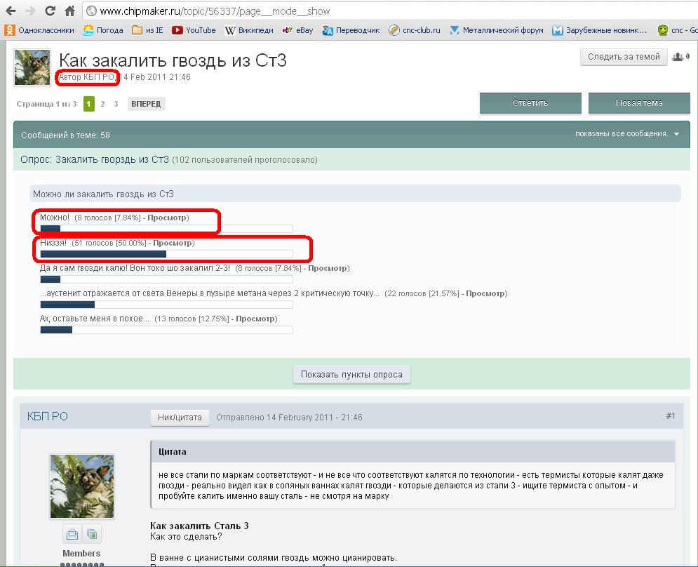

Фигня. Калится. Тока долго и через предотпускaftaev писал(а): СТ3 явно не калится
- Зачётный участник
- Сообщения: 32902
- Репутация: 6194
- Откуда: Казахстан.
- Контактная информация:
Re: Самодельные направляющие
Автор КБП РО как бы другого мнения. Занимается проф. закалкой и азотированием и тд..Fisher писал(а):Фигня. Калится. Тока долго и через предотпуск
http://www.chipmaker.ru/topic/56337/page__mode__show

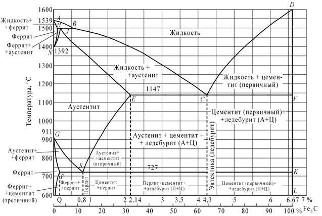

Про закалку ферритных сталей:
"Если доэвтектоидную сталь нагреть выше Ас1, но ниже Ас3, то в ее структуре после закалки наряду с мартенситом будут участки феррита. Присутствие феррита как мягкой составляющей снижает твердость стали после закалки. Такая закалка называется неполной. Она обеспечивает хорошие механические свойства и штампуемость. Неполная закалка стали Ст3 производится от температуры 800 °С. При нагреве происходит переход перлита в аустенит. Таким образом при температуре нагрева структура – аустенит+феррит. При охлаждении со скоростью выше критической происходит мартенситное превращение: γМ. В результате получаем структуру феррит+мартенсит."
