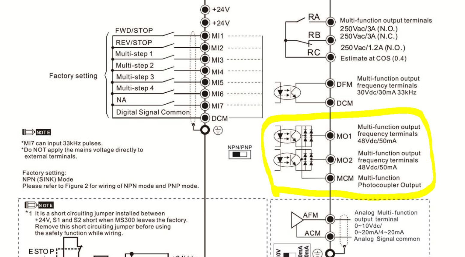

Доброго времени суток. Помогите пожалуйста решить задачку с ПЧ.
Нужно: передать ошибку с пч на систему ЧПУ (для аварийного останова станка в случае перегруза шпинделя).
В данном пч есть программируемое реле(Ra, Rb, Rc на рисунке), оно используется для включения сож при запуске шпинделя (подается 24В на электроклапан).
Также есть обведенные на схеме многофункциональные выводы(помечены маркером), их также можно запрограммировать, но я не могу понять логику их работы. Цепь не замыкается, напряжение не подается. Мерил как между MO1/MO2 и MCM, так между MO1/MO2 и землей.
Очень прошу помочь понять принцип работы этих выходов.
Заранее благодарю за ответы.

dreamisi писал(а):Цепь не замыкается, напряжение не подается. Мерил как между MO1/MO2 и MCM, так между MO1/MO2 и землей.
Почитай в гугле что такое открытый коллектор ;)

А чем меряли "замыкается"?
Там по схеме оптрон с диодным мостом. А это два диода по 0.5в и около 0.2 на оптроне потери в переходах.
На мсм подать +12в. с мо1 на светодиод и второй конец светодиода на -12в (разумеется через резистор). Ну или вместо светодиода тестером напругу померять.
Прозаанивать тестером некорректно. Т.к. нппрчжение на его щупах слишком мало чтобы пройти два диода и оптрон неоткроется.

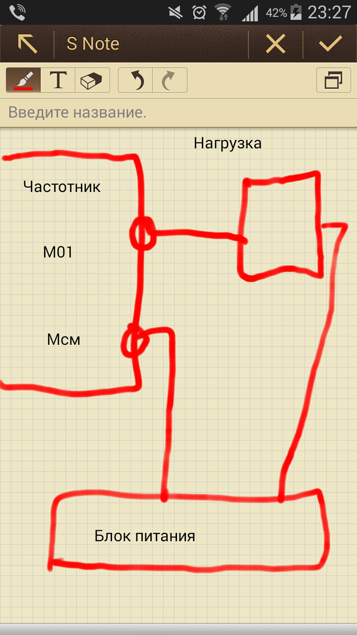

Подскажите пожалуйста как именно нужно подключить?
Я так понимаю на один из пинов 12В, на другой - контакт с клапана? и 2ой контакт с клапана на землю?
Голова на ночь глядя не соображает, утром прочту еще разок про подключение на открытый коллектор
raddd
Сообщения: 1521
Репутация: 540
Откуда: Беларусь Минский р-н
Re: ПЧ Delta MS300
Сообщение raddd »

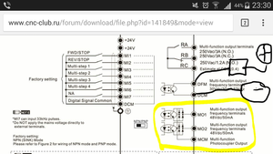

В твоем случае ролярномть не имее т значения
Подключай так как удобно.
Screenshots_2018-06-26-23-27-11.png (4048 просмотров) <a class='original' href='./download/file.php?id=141852&mode=view' target=_blank>Загрузить оригинал (701.39 КБ)</a>

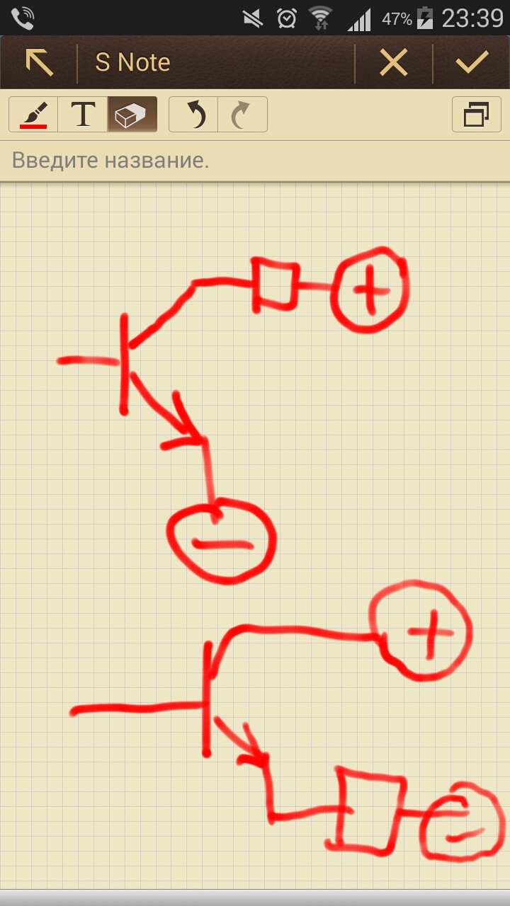

Screenshots_2018-06-26-23-31-40.png (4045 просмотров) <a class='original' href='./download/file.php?id=141854&mode=view' target=_blank>Загрузить оригинал (683.14 КБ)</a>
На этом выходе имеет значение.
А чтобы проще понимать стрелка в обозначении полупроводниковых приборов указывает на минус.
Вот транзистор с открытым колектором. Стрелка на эмиттере NеPопалаN npn. Коллектор всегда будет смотреть на плюс. Напрямую или через нагрузку.
PопалNP pnp наоборот. Диод так же.
FlashAnnotate.jpg (4045 просмотров) <a class='original' href='./download/file.php?id=141855&mode=view' target=_blank>Загрузить оригинал (407.46 КБ)</a>

И да. Поправлюсь. Схема с открытым коллктором считается тогда когда эмиттер уже гдето посажен на общую шинку. Ну а если коллектор посажен на шинку то открытый эмиттер.
Причем надо смотреть на структуру этого транзистора. Чтобы знать шинку на плюс или минус сажать.

Забейте на общие коллекторы и эмиттеры - их там нет. :)
Эта схема (фототранзистор с диодным мостом) представляет собой ключ, комутирующий ток любой полярности.
Мерять что-либо тестером бесполезно - слишком малые напряжение и ток на щупах тестера, может нехватать длдя открытия полупроводникового перехода дажее в прямом направлении.

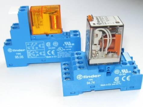

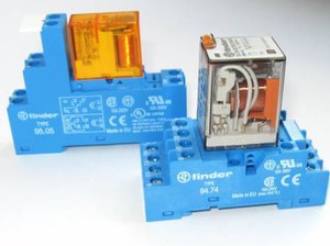

Или вот такое 24в
rele_finder2.jpg (3966 просмотров) <a class='original' href='./download/file.php?id=141871&mode=view' target=_blank>Загрузить оригинал (19.04 КБ)</a>

Re: ПЧ Delta MS300
raddd писал(а):Или вот такое 24в
У такого ток срабатывания заметно больше. В 50 мА влезет разве что ток удержания, и то не у всех.

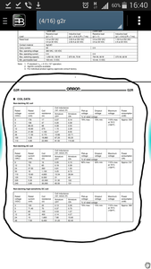

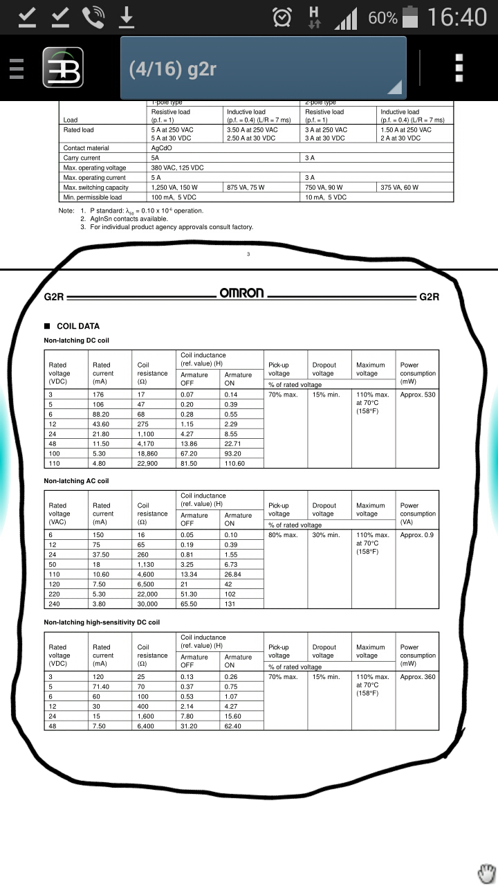

Вот
http://belchip.by/product/?selected_product=10315

Re: ПЧ Delta MS300
На картинке показаны реле, монтирующиеся на DIN-рейку и на напряжение 24В - вот про них я и говорю. А реле для монтажа на печатную плату тут как-бэ не в тему...
P.S. То, что есть всякие миниатюрные реле с током срабатывания даже в единицы миллиампер (герконовые например) я тоже знаю... :)
