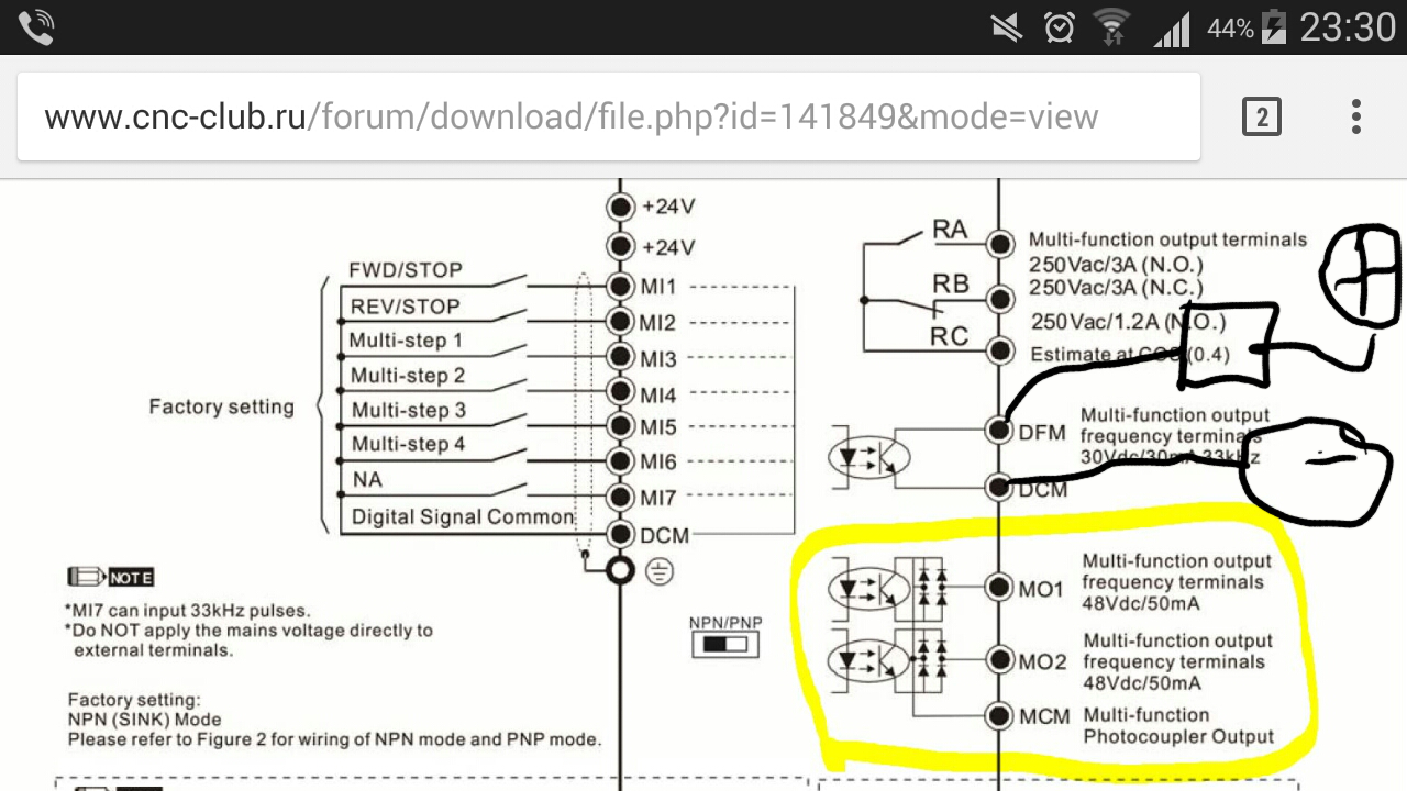

Доброго времени суток. Помогите пожалуйста решить задачку с ПЧ.
Нужно: передать ошибку с пч на систему ЧПУ (для аварийного останова станка в случае перегруза шпинделя).
В данном пч есть программируемое реле(Ra, Rb, Rc на рисунке), оно используется для включения сож при запуске шпинделя (подается 24В на электроклапан).
Также есть обведенные на схеме многофункциональные выводы(помечены маркером), их также можно запрограммировать, но я не могу понять логику их работы. Цепь не замыкается, напряжение не подается. Мерил как между MO1/MO2 и MCM, так между MO1/MO2 и землей.
Очень прошу помочь понять принцип работы этих выходов.
Заранее благодарю за ответы.
Мануал инвертора прилагаю к сообщению

Позвольте подстрахуюсь вопросом. ТО есть по сути 24В на электроклапан я могу пустить через цепь MO1/MO2 и MCM?
Прошу прощения, если спрашиваю откровенную глупость. Я только учусь и не хочу накосячить.

Re: ПЧ Delta MS300
А чем меряли "замыкается"?
Там по схеме оптрон с диодным мостом. А это два диода по 0.5в и около 0.2 на оптроне потери в переходах.
На мсм подать +12в. с мо1 на светодиод и второй конец светодиода на -12в (разумеется через резистор). Ну или вместо светодиода тестером напругу померять.
Прозаанивать тестером некорректно. Т.к. нппрчжение на его щупах слишком мало чтобы пройти два диода и оптрон неоткроется.

Электроклапан должен потреблять не более 30милиамперdreamisi писал(а):Спасибо, прочел.
Если так то можно.
Пардон. 50милиампер.

Подскажите пожалуйста как именно нужно подключить?
Я так понимаю на один из пинов 12В, на другой - контакт с клапана? и 2ой контакт с клапана на землю?
Голова на ночь глядя не соображает, утром прочту еще разок про подключение на открытый коллектор

В твоем случае ролярномть не имее т значения
Подключай так как удобно.

На этом выходе имеет значение.
А чтобы проще понимать стрелка в обозначении полупроводниковых приборов указывает на минус.
Вот транзистор с открытым колектором. Стрелка на эмиттере NеPопалаN npn. Коллектор всегда будет смотреть на плюс. Напрямую или через нагрузку.
PопалNP pnp наоборот. Диод так же.

И да. Поправлюсь. Схема с открытым коллктором считается тогда когда эмиттер уже гдето посажен на общую шинку. Ну а если коллектор посажен на шинку то открытый эмиттер.
Причем надо смотреть на структуру этого транзистора. Чтобы знать шинку на плюс или минус сажать.

Забейте на общие коллекторы и эмиттеры - их там нет.
Эта схема (фототранзистор с диодным мостом) представляет собой ключ, комутирующий ток любой полярности.
Мерять что-либо тестером бесполезно - слишком малые напряжение и ток на щупах тестера, может нехватать длдя открытия полупроводникового перехода дажее в прямом направлении.

Также возник вопрос, для чего вообще могу применяться эти программируемые выходы?
Для моего случая они судя по всему не подходят, мощность электроклапана 3,8 Вт, по току не проходит, если я ничего не напутал:(

стр 11-14 мануала в первом посте.dreamisi писал(а):для чего вообще могу применяться эти программируемые выходы
Допустим можно в параметр 2-13 вписать 9. Значит релюшка будет срабатывать при условии что частотник готов к работе.

Ну диапазон настраиваемых параметров я понял, вопрос в применение вообще этого реле, что от них можно запитать и с какой целью, по току они слабые же( я именно про МО)Евжений писал(а):стр 11-14 мануала в первом посте.dreamisi писал(а):для чего вообще могу применяться эти программируемые выходы

Реле твердотельное, например.

И для этого тоже. На вход чпу. Или на вход серводрайвера.dreamisi писал(а):Нужно: передать ошибку с пч на систему ЧПУ (для аварийного останова станка в случае перегруза шпинделя).

У такого ток срабатывания заметно больше. В 50 мА влезет разве что ток удержания, и то не у всех.raddd писал(а):Или вот такое 24в

ВотUAVpilot писал(а):У такого ток срабатывания заметно больше. В 50 мА влезет разве что ток удержания, и то не у всех.raddd писал(а):Или вот такое 24в
http://belchip.by/product/?selected_product=10315

На картинке показаны реле, монтирующиеся на DIN-рейку и на напряжение 24В - вот про них я и говорю. А реле для монтажа на печатную плату тут как-бэ не в тему...
P.S. То, что есть всякие миниатюрные реле с током срабатывания даже в единицы миллиампер (герконовые например) я тоже знаю...
