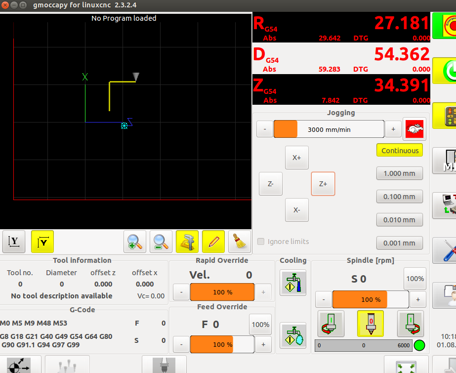

Добрый день всем. Уже задавал такой вопрос, станок с обратным расположением резцедержателя, т.е. на меня по Х в минус. Ответ ранее был другой, сейчас выдает, добавить в DISPLAY секцию ini файла BACK_TOOL_LATHE=1, но это не приводит к нужному результату, все как и до ввода этой строки. На моей памяти, раньше как то по другому делал.
Сообщения: 8167
Репутация: 1589
Re: Hitachi seiki 4ne-600, новые мозги
Сообщение nkp »
Leo_1943 писал(а):BACK_TOOL_LATHE=1, но это не приводит к нужному результату, все как и до ввода этой строки
даже не разворачивает координаты в окне предпросмотра?
Axis или Gmoccapy ??
в Gmoccapy попробовал - все работает:
Выделение_035.png (6345 просмотров) <a class='original' href='./download/file.php?id=143728&sid=7ceb22615a54d9d2a1ae8ac0fe568102&mode=view' target=_blank>Загрузить оригинал (134.74 КБ)</a>

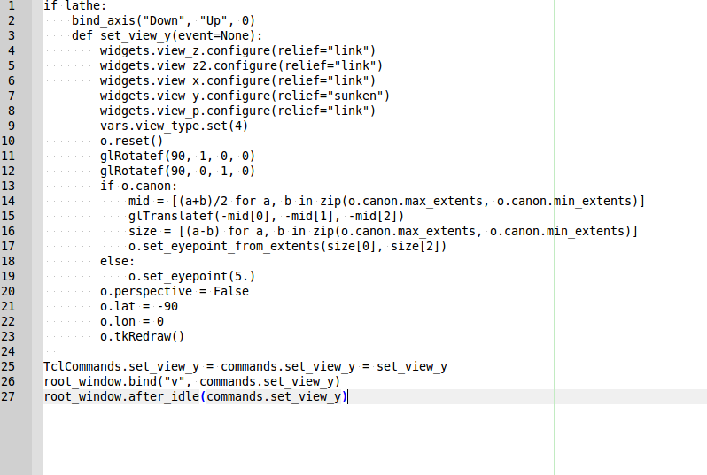

Нет не разворачивает, у меня Axis, попробовал на нескольких, все одинаково. Пару лет назад, я какой то файл создавал, уже не осталось следов, но тогда все развернуло.
Сообщения: 8167
Репутация: 1589
Сообщение nkp »
if lathe:
 bind_axis("Down", "Up", 0)
 def set_view_y(event=None):
	widgets.view_z.configure(relief="link")
	widgets.view_z2.configure(relief="link")
	widgets.view_x.configure(relief="link")
	widgets.view_y.configure(relief="sunken")
	widgets.view_p.configure(relief="link")
	vars.view_type.set(4)
	o.reset()
	glRotatef(90, 1, 0, 0)
	glRotatef(90, 0, 1, 0)
	if o.canon:
 		mid = [(a+b)/2 for a, b in zip(o.canon.max_extents, o.canon.min_extents)]
 		glTranslatef(-mid[0], -mid[1], -mid[2])
 		size = [(a-b) for a, b in zip(o.canon.max_extents, o.canon.min_extents)]
 		o.set_eyepoint_from_extents(size[0], size[2])
 	else:
		o.set_eyepoint(5.)
	o.perspective = False
	o.lat = -90
	o.lon = 0
	o.tkRedraw()
TclCommands.set_view_y = commands.set_view_y = set_view_y
root_window.bind("v", commands.set_view_y)
root_window.after_idle(commands.set_view_y)
в .axisrc

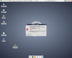

rrr.png (6278 просмотров) <a class='original' href='./download/file.php?id=143839&sid=7ceb22615a54d9d2a1ae8ac0fe568102&mode=view' target=_blank>Загрузить оригинал (224.08 КБ)</a>
Сообщения: 8167
Репутация: 1589
Сообщение nkp »
ошибка отступов
синтаксис питона - по феншую - везде должно быть одинаковое количество пробелов в отступах

Выделение_037.png (6270 просмотров) <a class='original' href='./download/file.php?id=143843&sid=7ceb22615a54d9d2a1ae8ac0fe568102&mode=view' target=_blank>Загрузить оригинал (68.34 КБ)</a>
если присмотреться - видны точечки - это пробелы
так по идее должно работать
Сообщения: 8167
Репутация: 1589
Сообщение nkp »
sudo apt-get install geany
установит небольшую программку geany (чайничек такой))
она бывает очень полезна и удобно во многих случаях
(как вот в данном )

Помогло. Все получилось.
