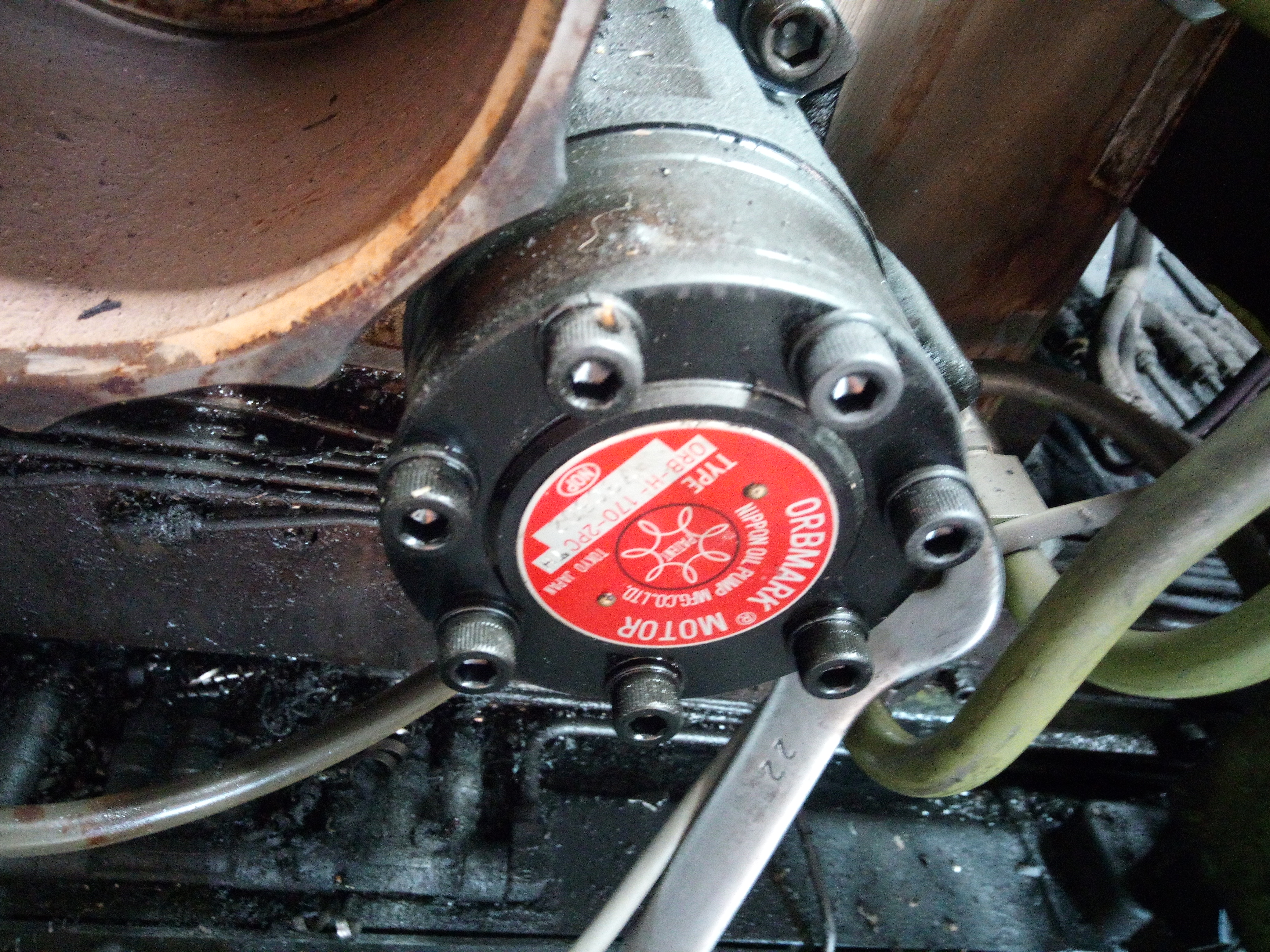

Резцедержатель занял больше времени, клинил при повороте, оказалось защита направляющих влезла под блок. Но до этого разобрали всю защиту от стружки станка, и кожуха резцедержателя.

Гидромотор рецедержателя (6528 просмотров) <a class='original' href='./download/file.php?id=142287&mode=view' target=_blank>Загрузить оригинал (5.52 МБ)</a>
Сняли гидромотор и обнаружили где клинит, причем со сслов клиента станок работал до последнего дня(около года простой).
