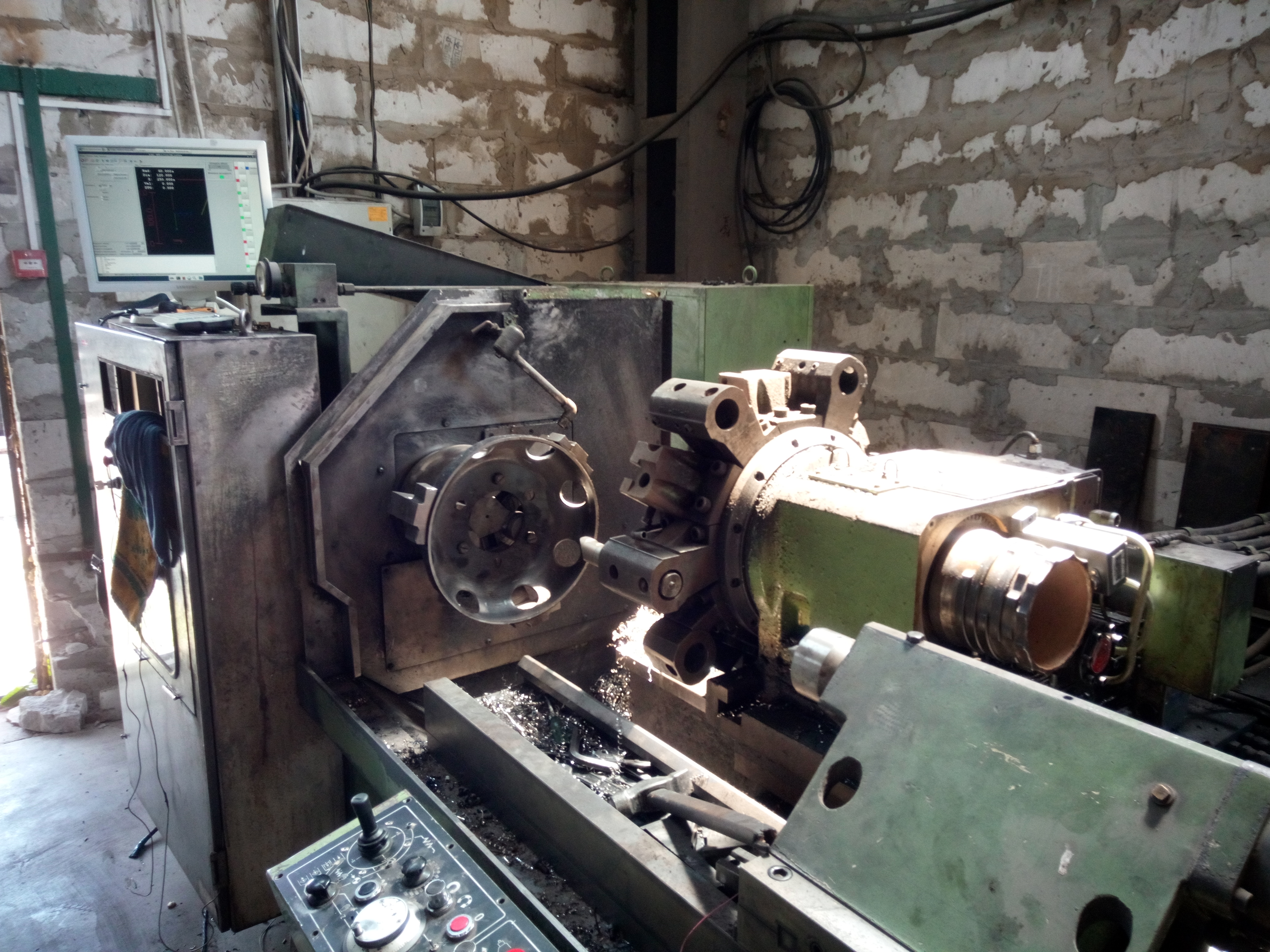

Станок в работе, легкая история о вводе в эксплуатацию.
Пульт станка (6306 просмотров) <a class='original' href='./download/file.php?id=142281&mode=view' target=_blank>Загрузить оригинал (3.88 МБ)</a>

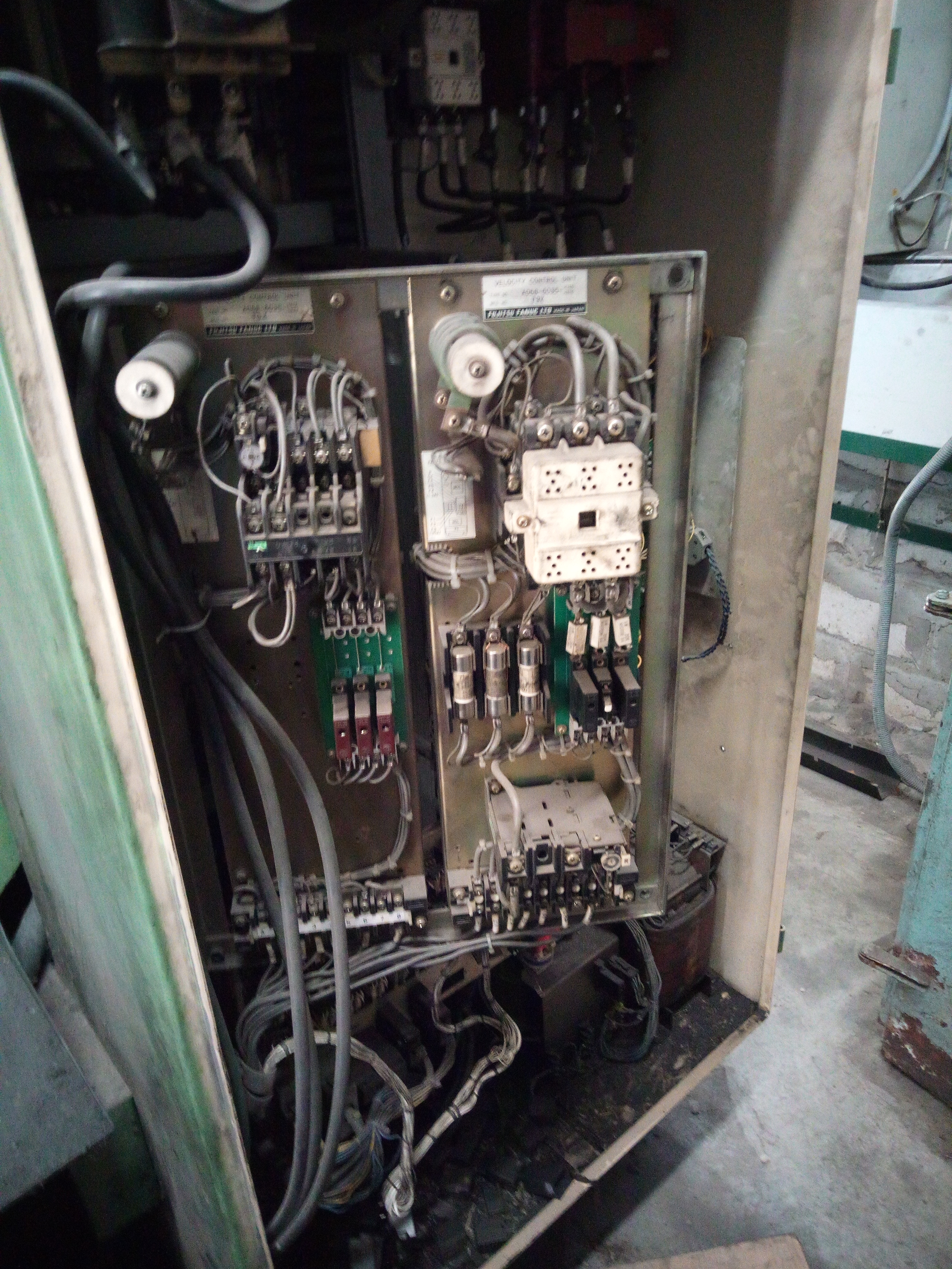

Привода Fanuc очень древние
IMG_20180621_114547.jpg (6306 просмотров) <a class='original' href='./download/file.php?id=142283&mode=view' target=_blank>Загрузить оригинал (5.71 МБ)</a>

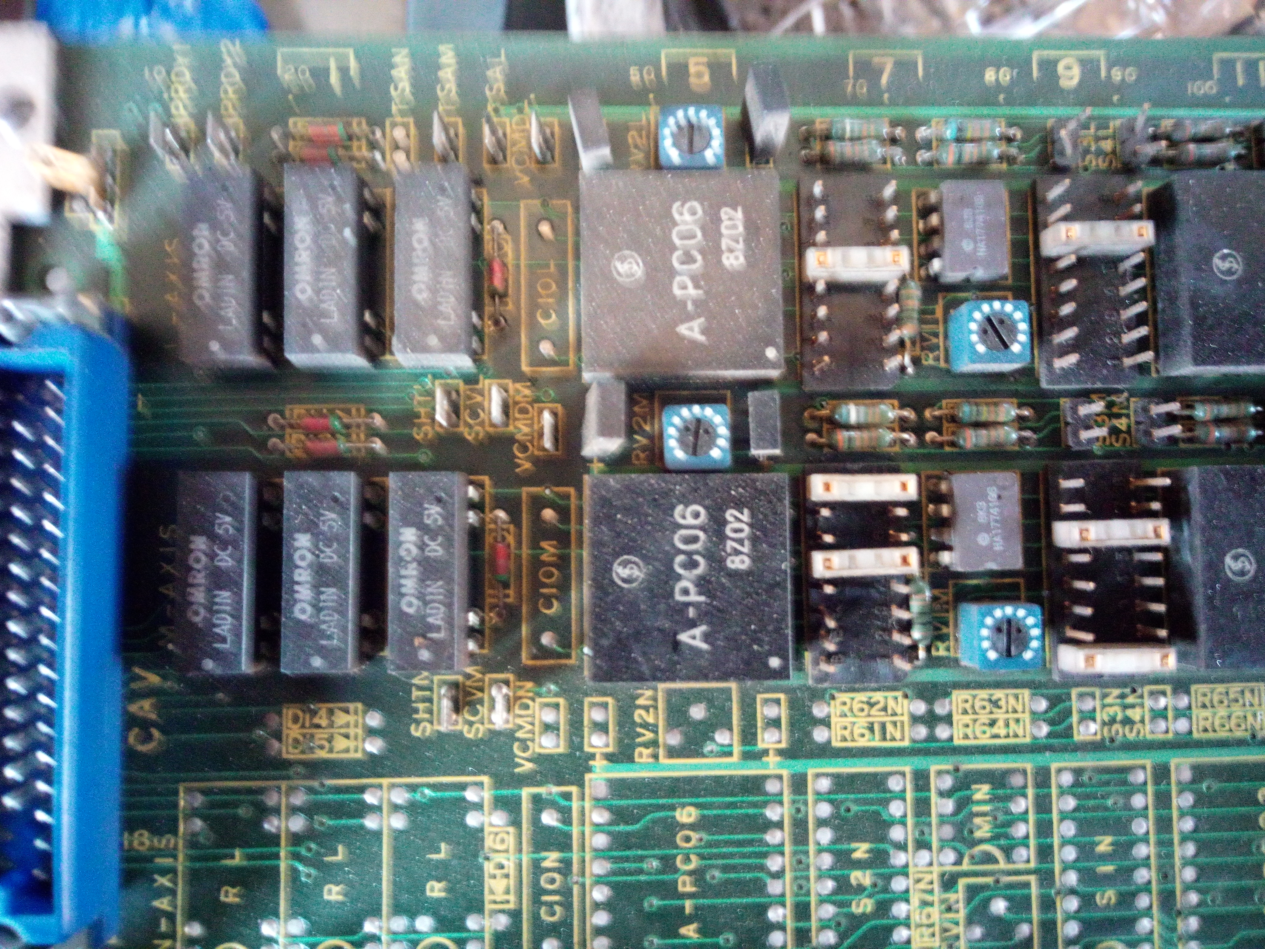

На моторах нет тахо генераторов, сигнал тахо формировался системой Fanuc system 5Tи передавался в привода
узел формирования сигнала тахо на плате Fanuc (6306 просмотров) <a class='original' href='./download/file.php?id=142284&mode=view' target=_blank>Загрузить оригинал (6.71 МБ)</a>
С помощью Mesa 5i25+7i77 сделал сигналы тахо на осевые привода.

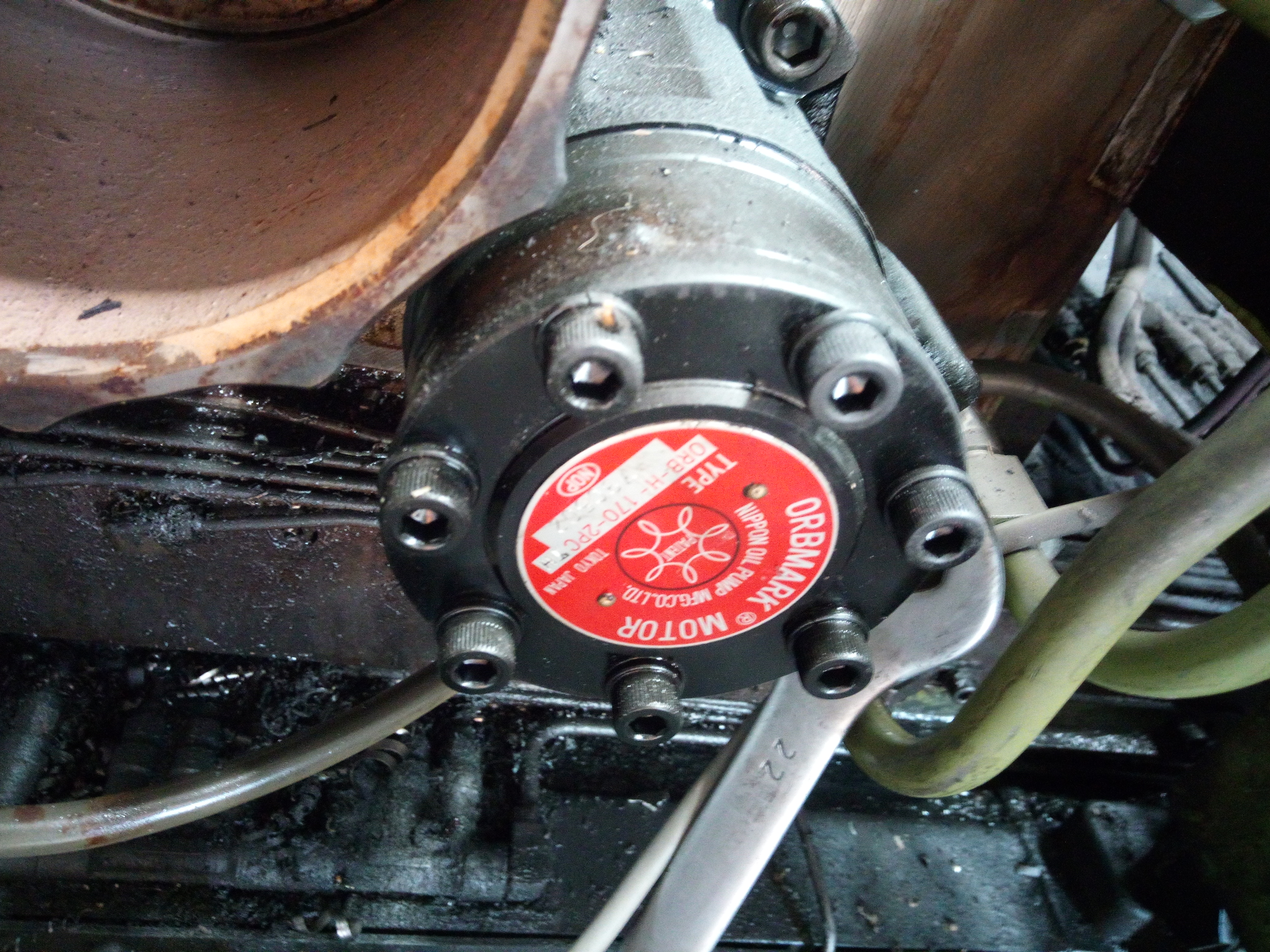

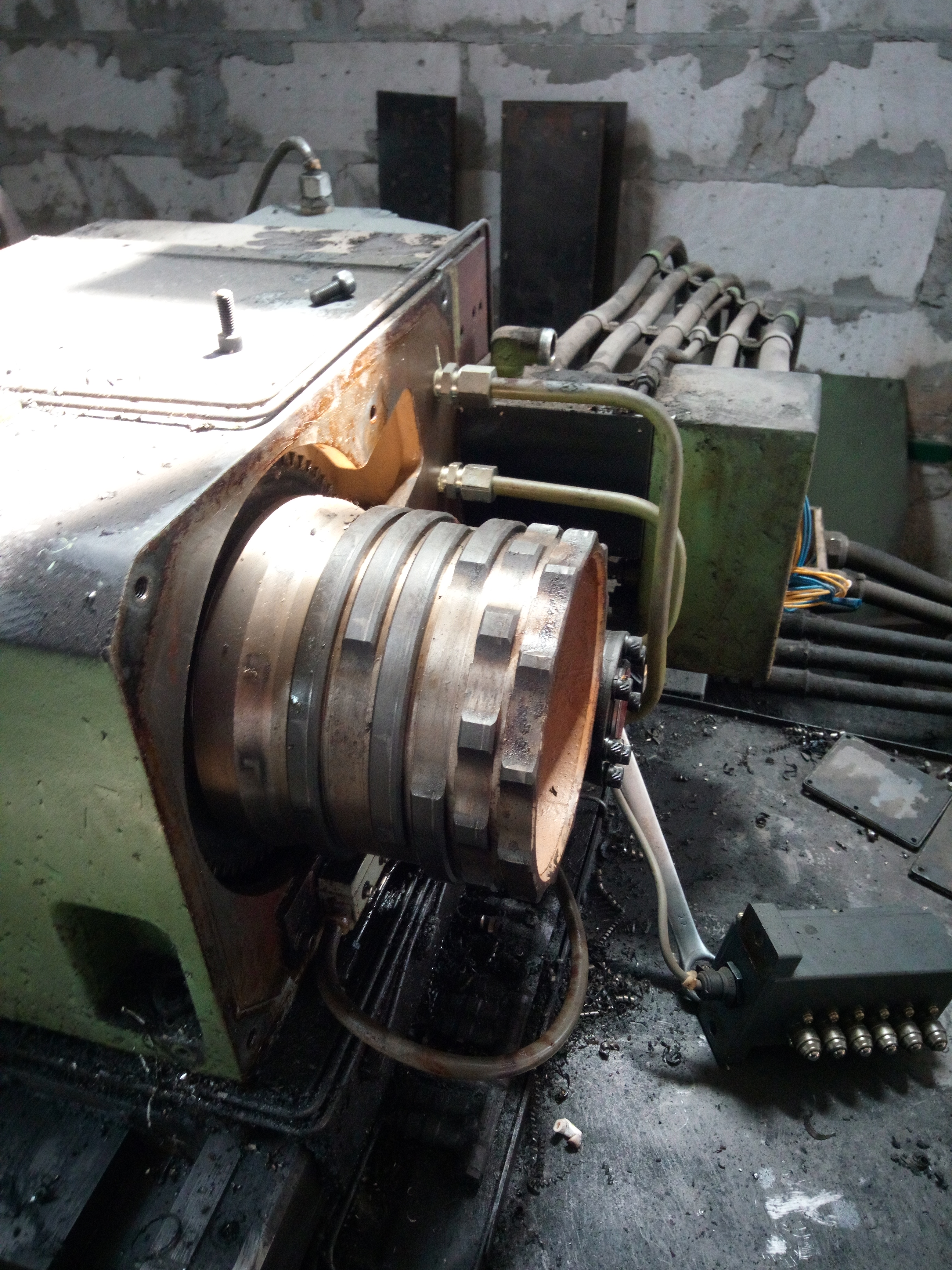

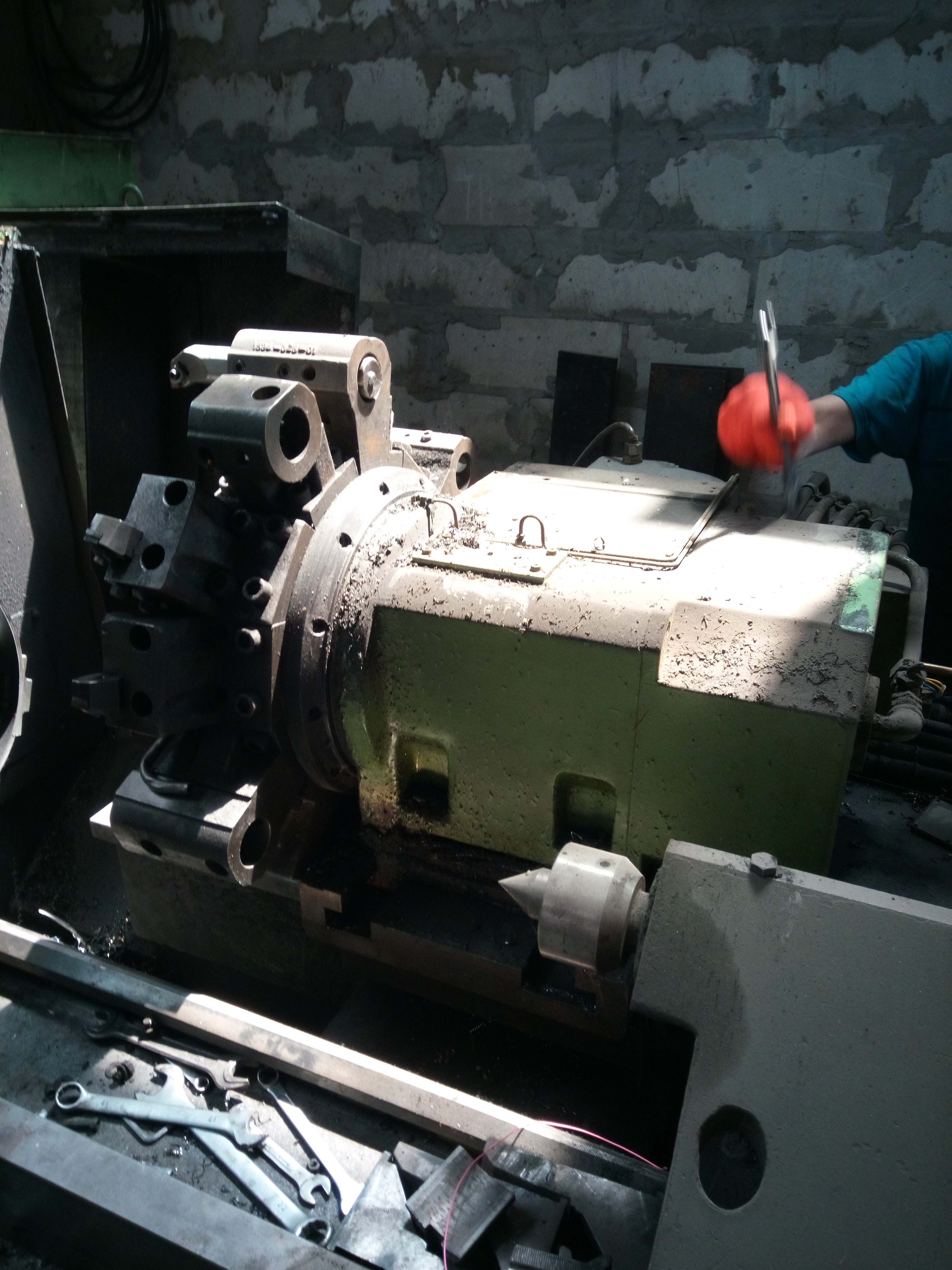

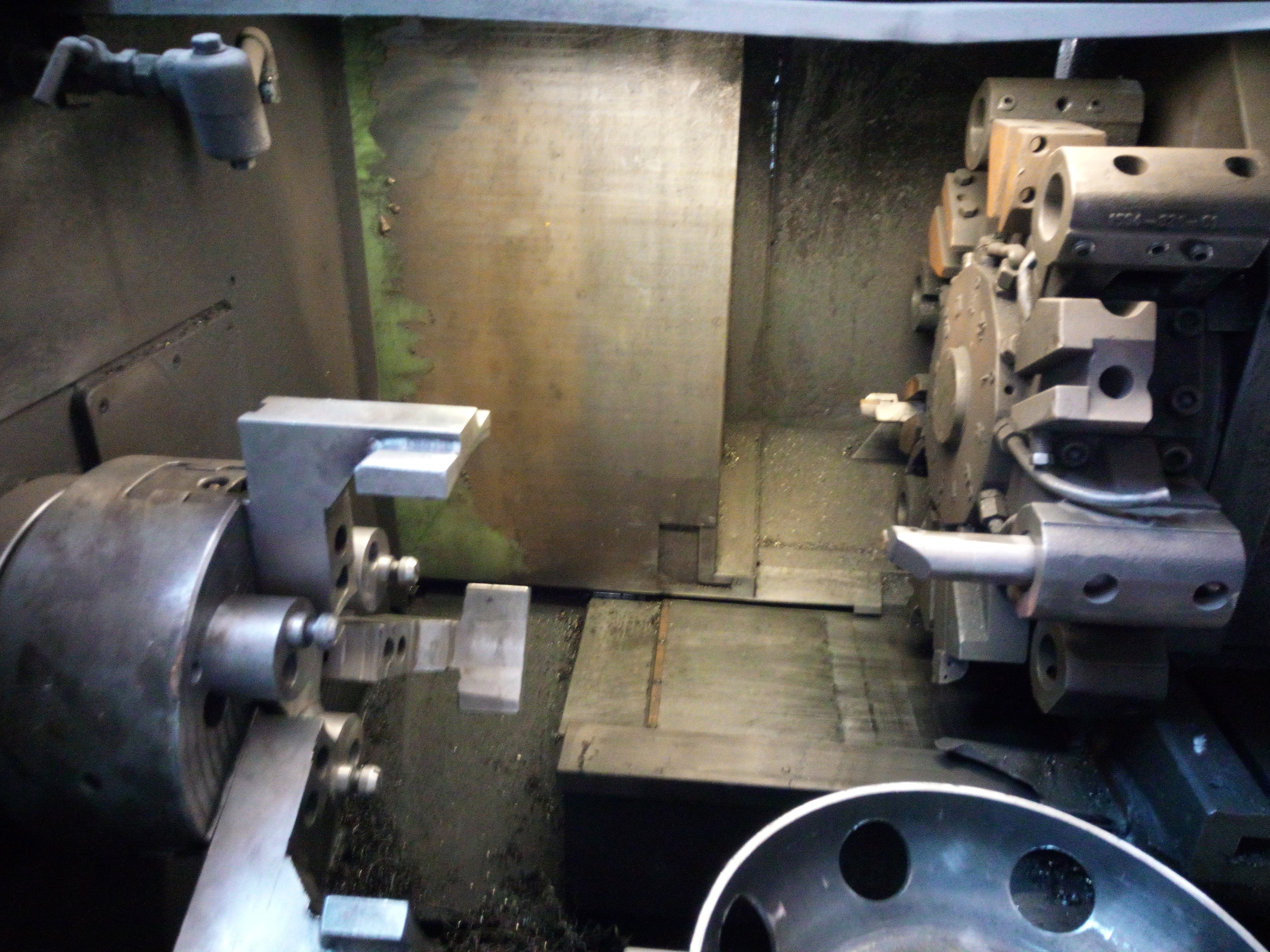

Резцедержатель занял больше времени, клинил при повороте, оказалось защита направляющих влезла под блок. Но до этого разобрали всю защиту от стружки станка, и кожуха резцедержателя.
резцедержатель без кожухов (6306 просмотров) <a class='original' href='./download/file.php?id=142285&mode=view' target=_blank>Загрузить оригинал (3.48 МБ)</a>
кодовый блок (6306 просмотров) <a class='original' href='./download/file.php?id=142286&mode=view' target=_blank>Загрузить оригинал (4.33 МБ)</a>
кодовый блок
Вид на кодовый блок резцедержателя
Гидромотор рецедержателя (6306 просмотров) <a class='original' href='./download/file.php?id=142287&mode=view' target=_blank>Загрузить оригинал (5.52 МБ)</a>
Сняли гидромотор и обнаружили где клинит, причем со сслов клиента станок работал до последнего дня(около года простой).

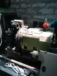

без обшивки, но уже делаем деталь (6306 просмотров) <a class='original' href='./download/file.php?id=142288&mode=view' target=_blank>Загрузить оригинал (4.13 МБ)</a>

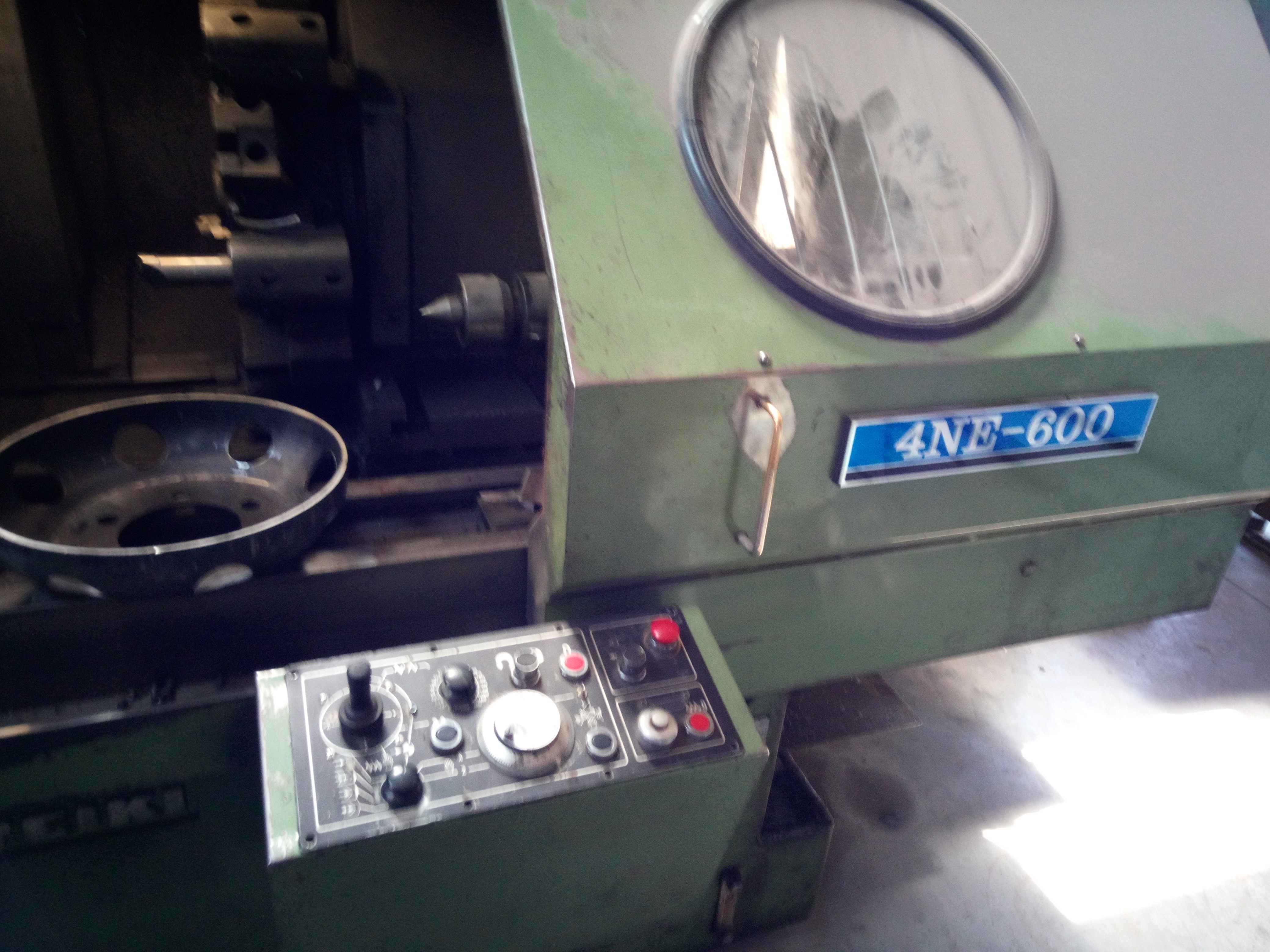

Далее настроил станочный пульт(старый), и в работу
Честно говоря для модернизации не самый хороший станок(сильно древний), перебрали почти весь.
Хотя итог-рабочий станок.

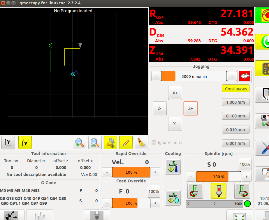

Добрый день всем. Уже задавал такой вопрос, станок с обратным расположением резцедержателя, т.е. на меня по Х в минус. Ответ ранее был другой, сейчас выдает, добавить в DISPLAY секцию ini файла BACK_TOOL_LATHE=1, но это не приводит к нужному результату, все как и до ввода этой строки. На моей памяти, раньше как то по другому делал.
Сообщения: 8167
Репутация: 1589
Re: Hitachi seiki 4ne-600, новые мозги
Сообщение nkp »
Leo_1943 писал(а):BACK_TOOL_LATHE=1, но это не приводит к нужному результату, все как и до ввода этой строки
даже не разворачивает координаты в окне предпросмотра?
Axis или Gmoccapy ??
в Gmoccapy попробовал - все работает:
Выделение_035.png (6133 просмотра) <a class='original' href='./download/file.php?id=143728&mode=view' target=_blank>Загрузить оригинал (134.74 КБ)</a>

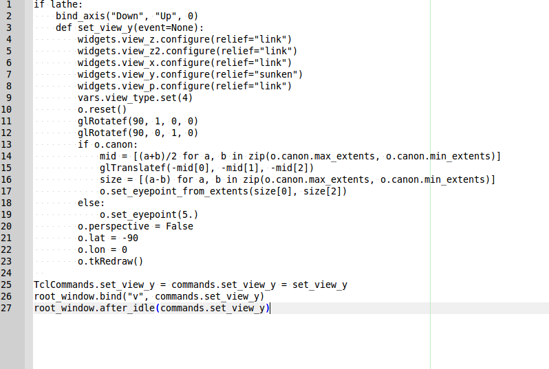

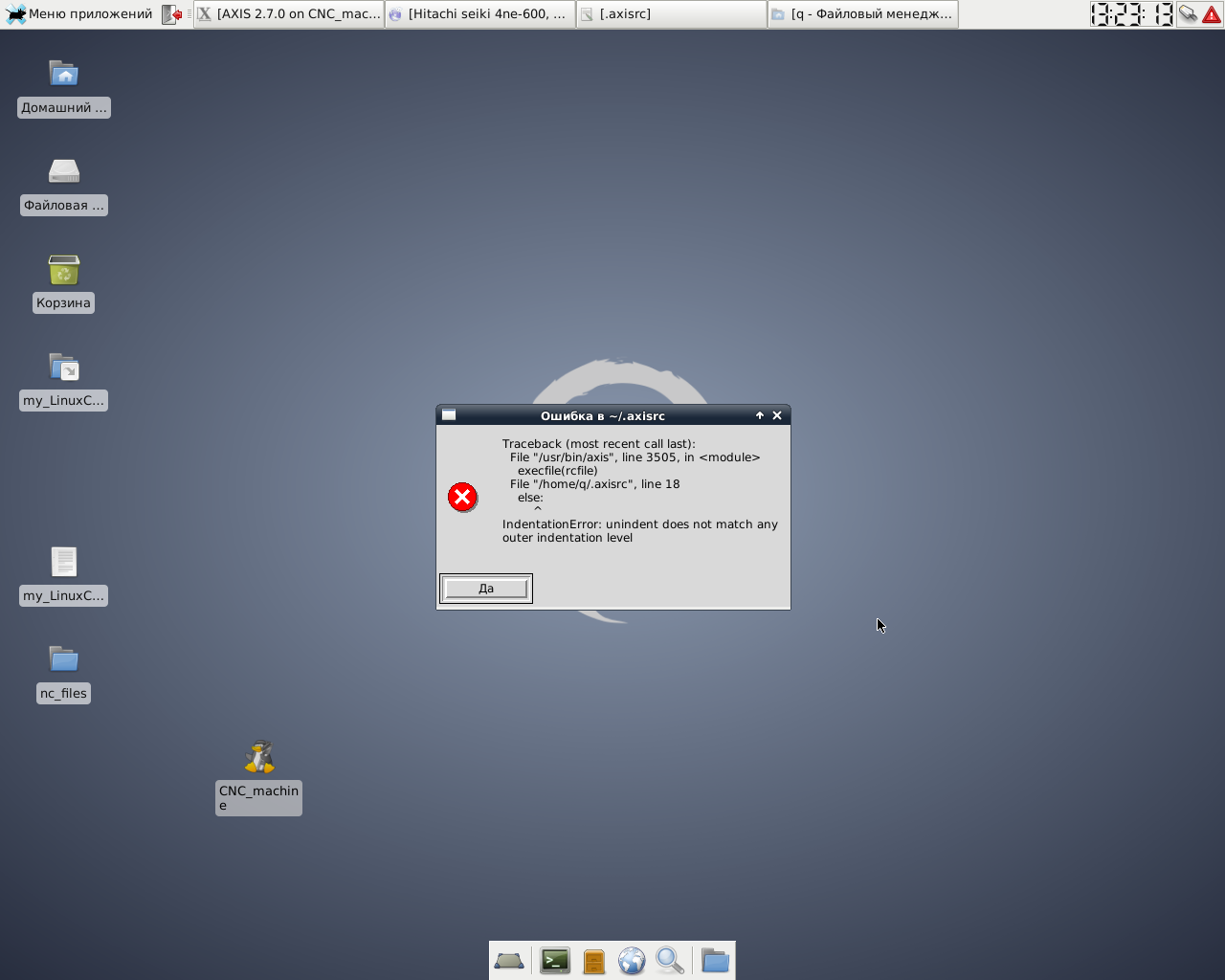

rrr.png (6066 просмотров) <a class='original' href='./download/file.php?id=143839&mode=view' target=_blank>Загрузить оригинал (224.08 КБ)</a>
Сообщения: 8167
Репутация: 1589
Сообщение nkp »
ошибка отступов
синтаксис питона - по феншую - везде должно быть одинаковое количество пробелов в отступах
Сообщения: 8167
Репутация: 1589
Сообщение nkp »
Выделение_037.png (6058 просмотров) <a class='original' href='./download/file.php?id=143843&mode=view' target=_blank>Загрузить оригинал (68.34 КБ)</a>
если присмотреться - видны точечки - это пробелы
так по идее должно работать

Leo_1943
Сообщения: 837
Репутация: 250
Настоящее имя: Леонид
Откуда: Харьков
Сообщение Leo_1943 »
Помогло. Все получилось.
