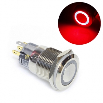

на выставке на станках видел подобное решение
устанавливали обычную кнопку без фиксации с подсветкой

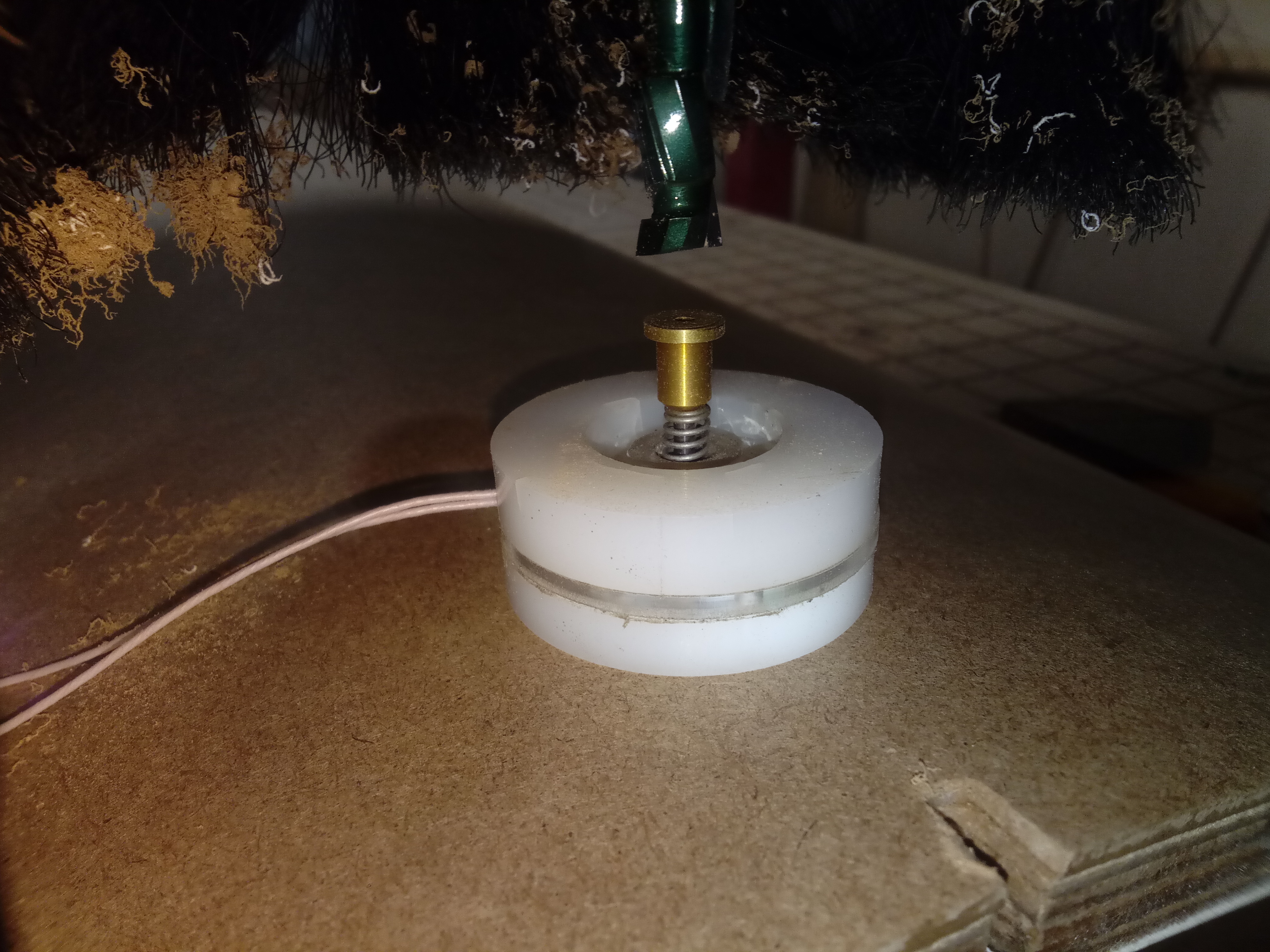

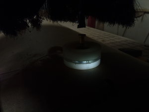

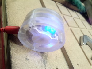

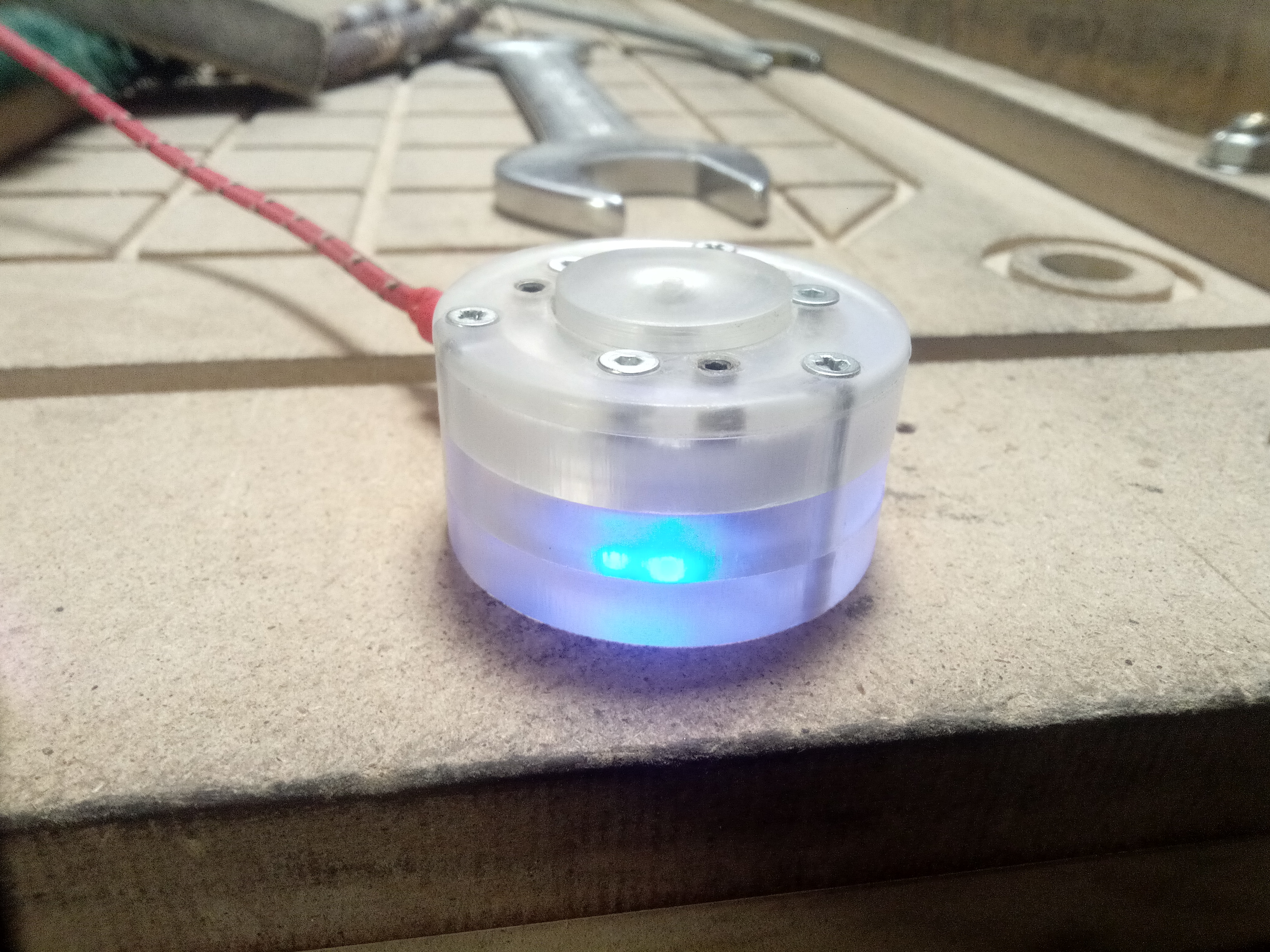

Так же недавно задался подобным вопросом. Из того, что есть в продаже - не подходит конструктивно.
До того момента пользовался по старинке - крокодил + пластина (в моем случае обычный щюп).
Но пришёл момент, когда этой конструкцией сломал алмазную Фрезу, начал искать более гуманное решение и не-на-шел....
Задача была простая: без крокодила, малая толщина, демонстрация работы(подсветка) большая площадь контакта фрезы с датчиком (в основном используются профильные фрезы) , возможность установки на криволинейные поверхности.
За день из подручного материала собрал некий макет, хоть и не отвечает моим требованиям по полной, но в данный момент обхожусь им и вполне успешно. Потихоньку идёт работа над уже рабочим датчиком, который меня устроит.

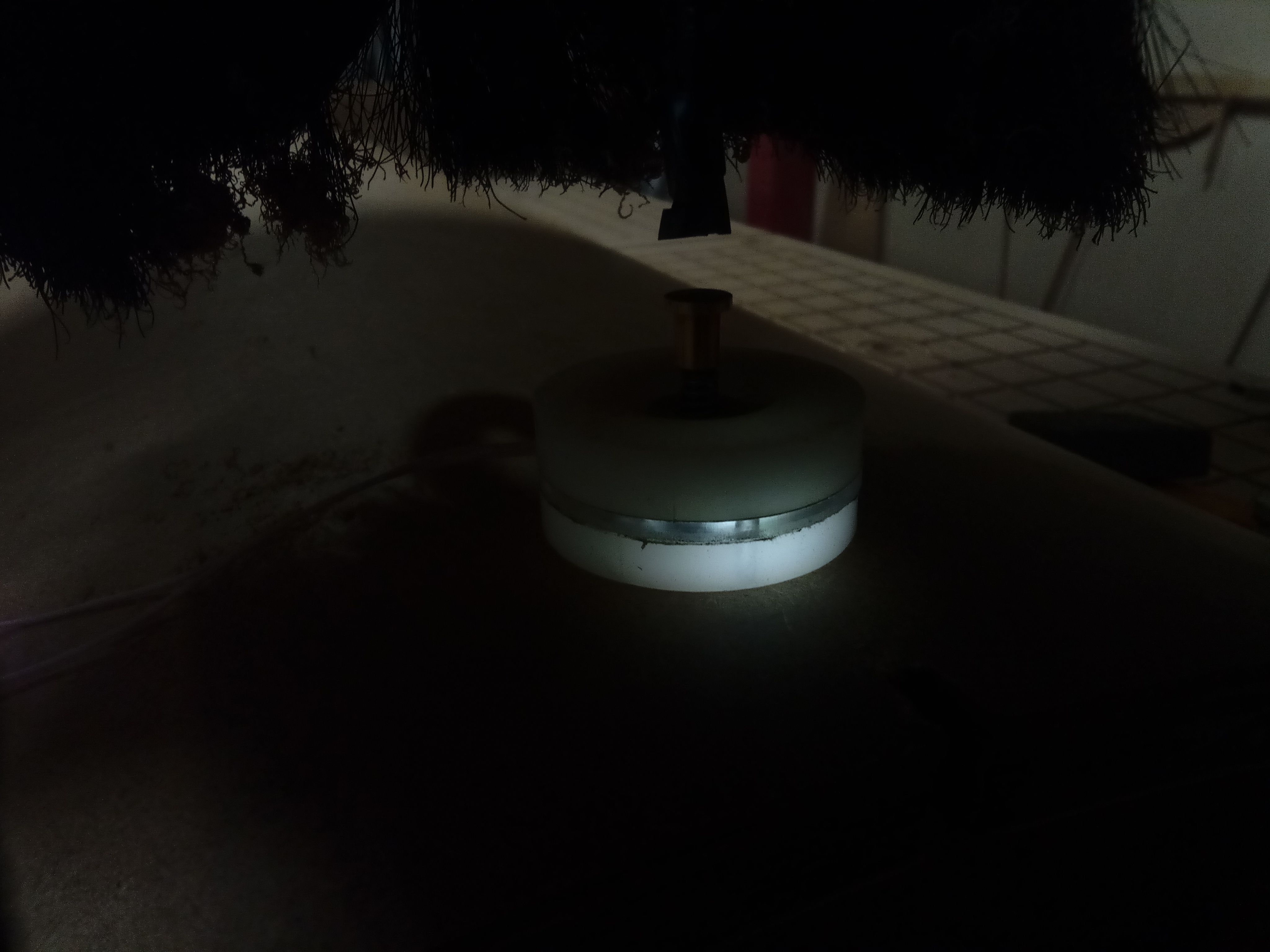

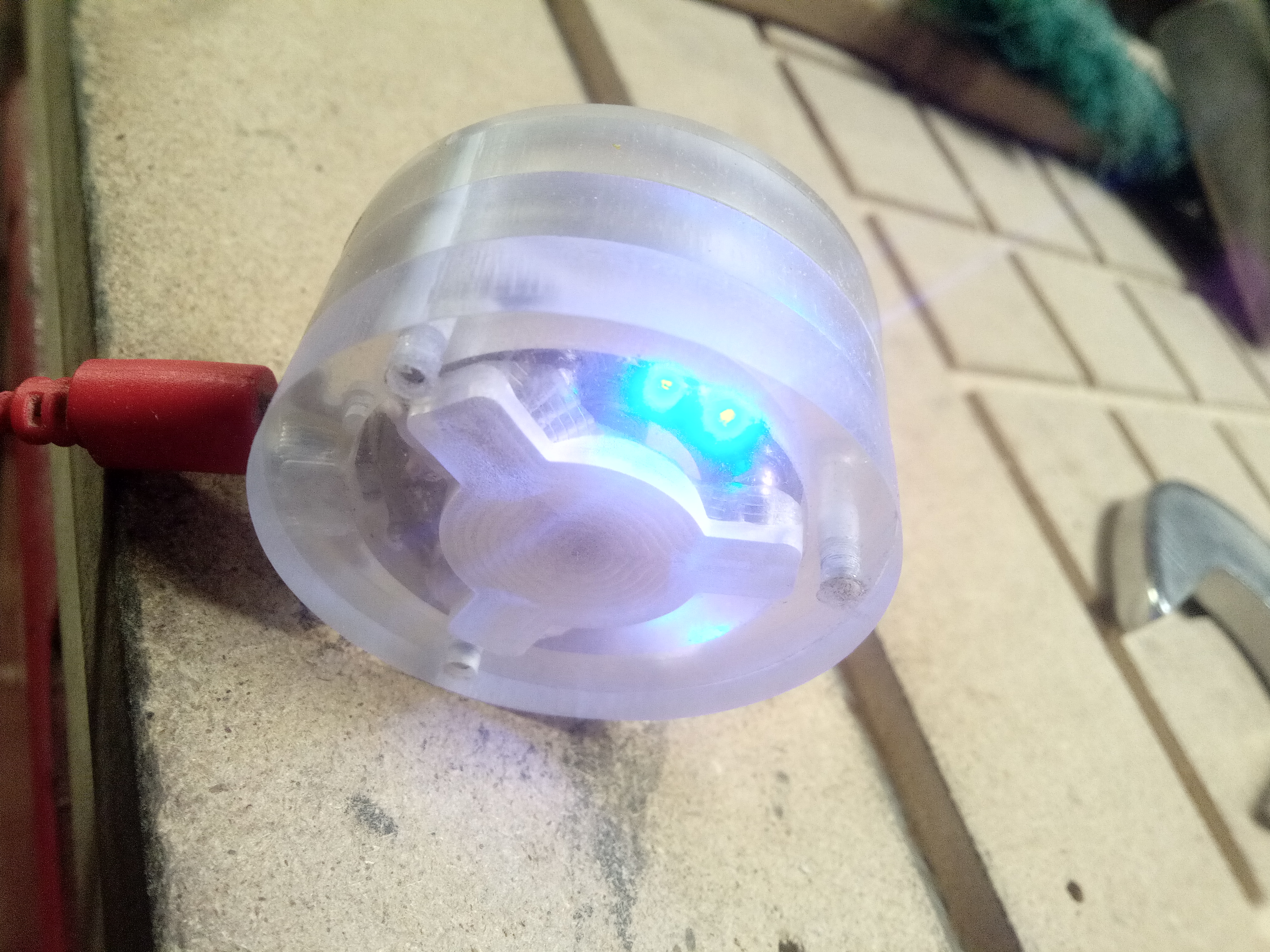

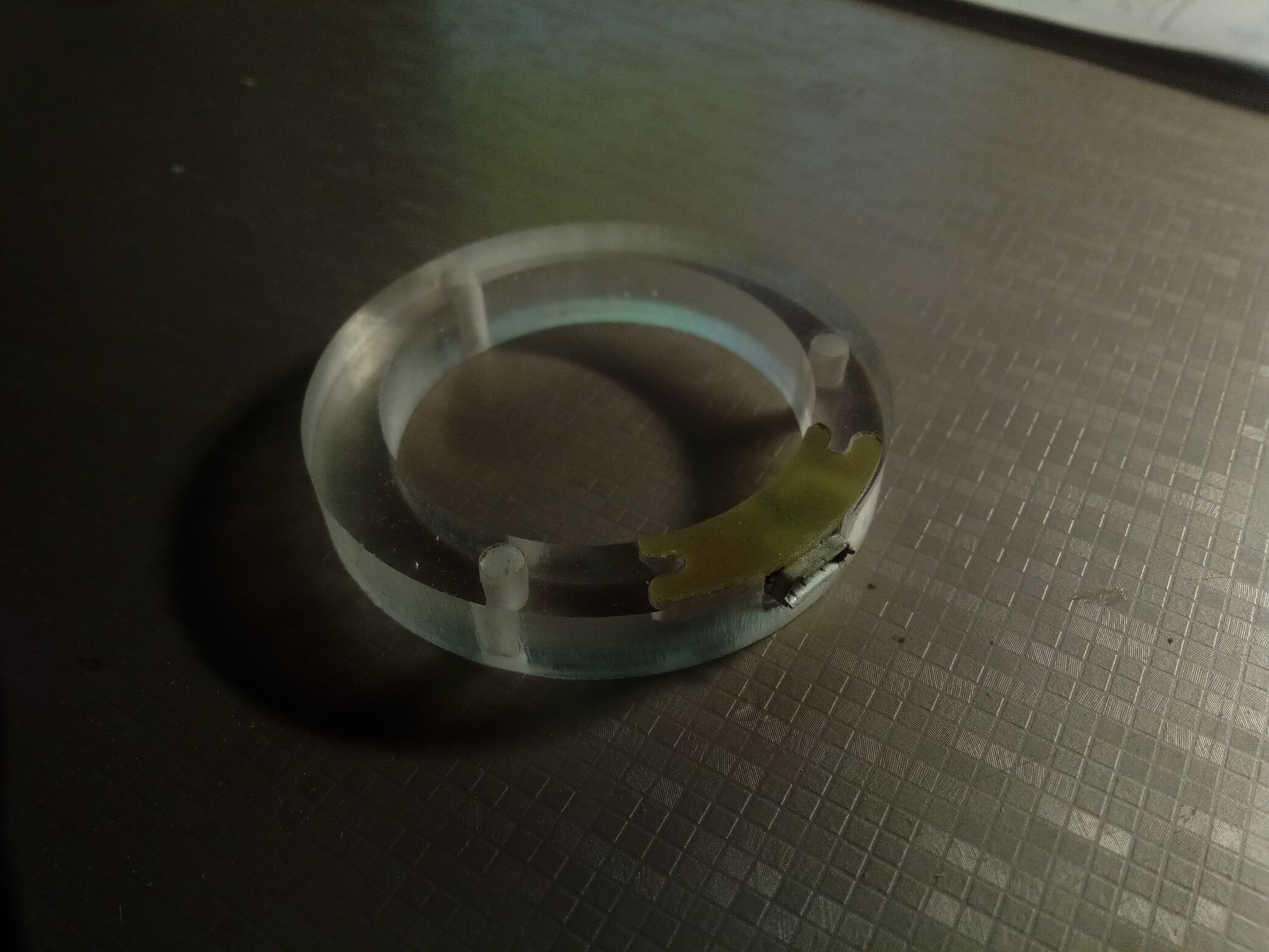

Нашёл свободное время. "Допилил" себе датчик.
IMG_20180915_160027.jpg (7172 просмотра) <a class='original' href='./download/file.php?id=146349&mode=view' target=_blank>Загрузить оригинал (4.77 МБ)</a>
IMG_20180915_160118.jpg (7171 просмотр) <a class='original' href='./download/file.php?id=146350&mode=view' target=_blank>Загрузить оригинал (4.69 МБ)</a>
IMG_20180519_171748.jpg (7167 просмотров) <a class='original' href='./download/file.php?id=146351&mode=view' target=_blank>Загрузить оригинал (4.5 МБ)</a>
IMG_20180523_202422.jpg (7167 просмотров) <a class='original' href='./download/file.php?id=146352&mode=view' target=_blank>Загрузить оригинал (3.96 МБ)</a>
IMG_20180519_203610.jpg (7167 просмотров) <a class='original' href='./download/file.php?id=146353&mode=view' target=_blank>Загрузить оригинал (3.61 МБ)</a>

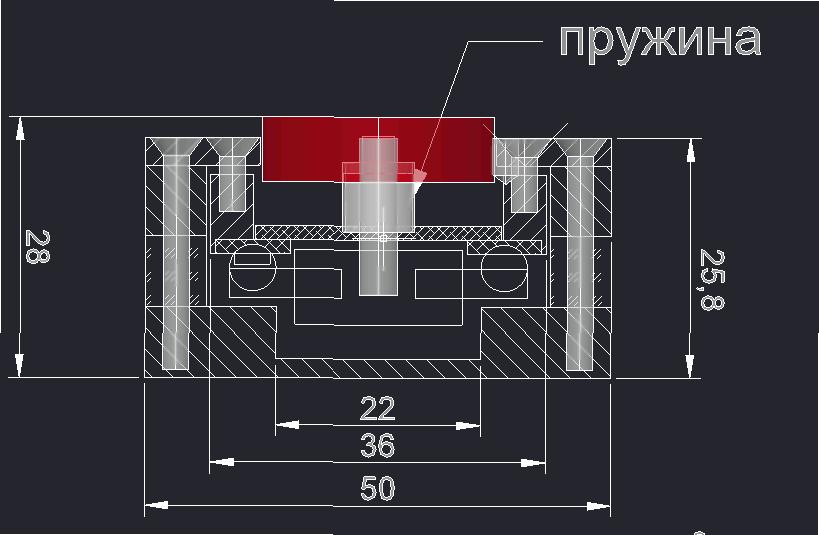

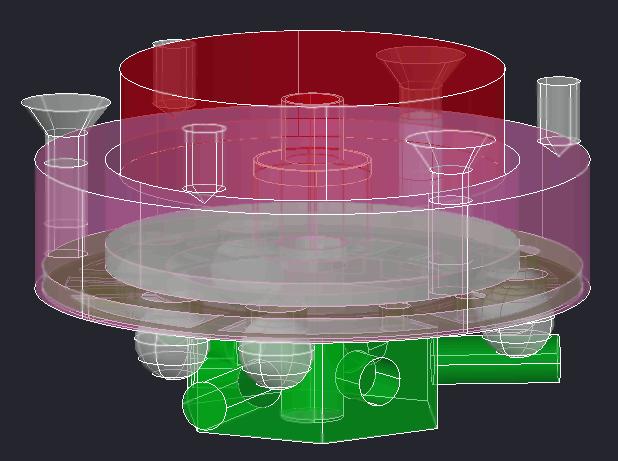

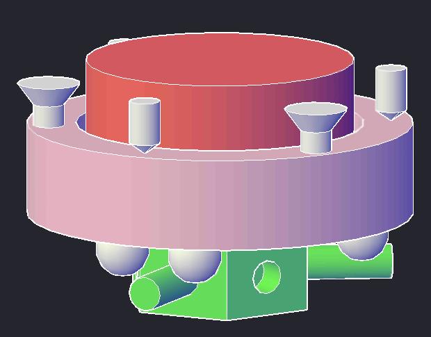

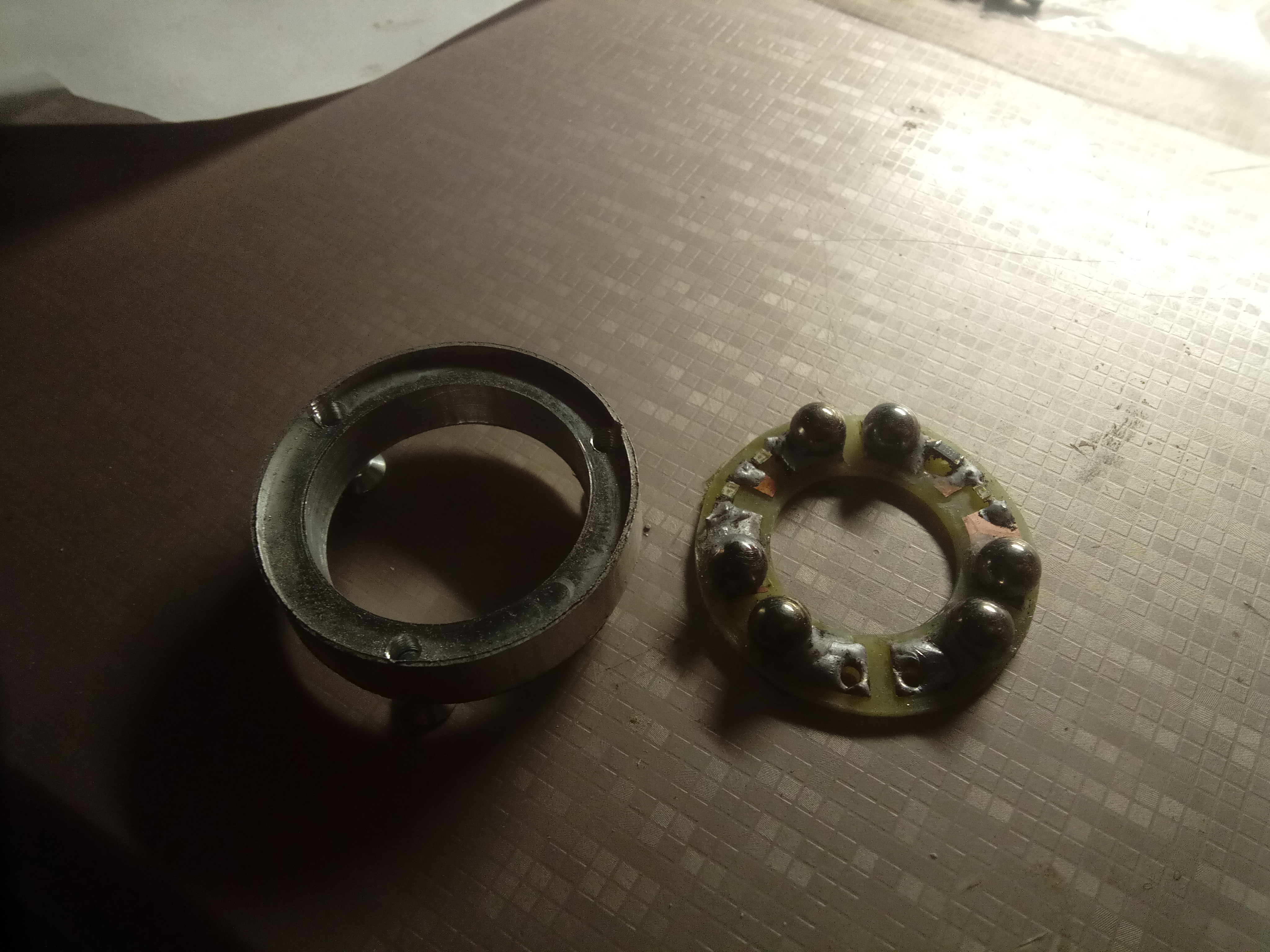

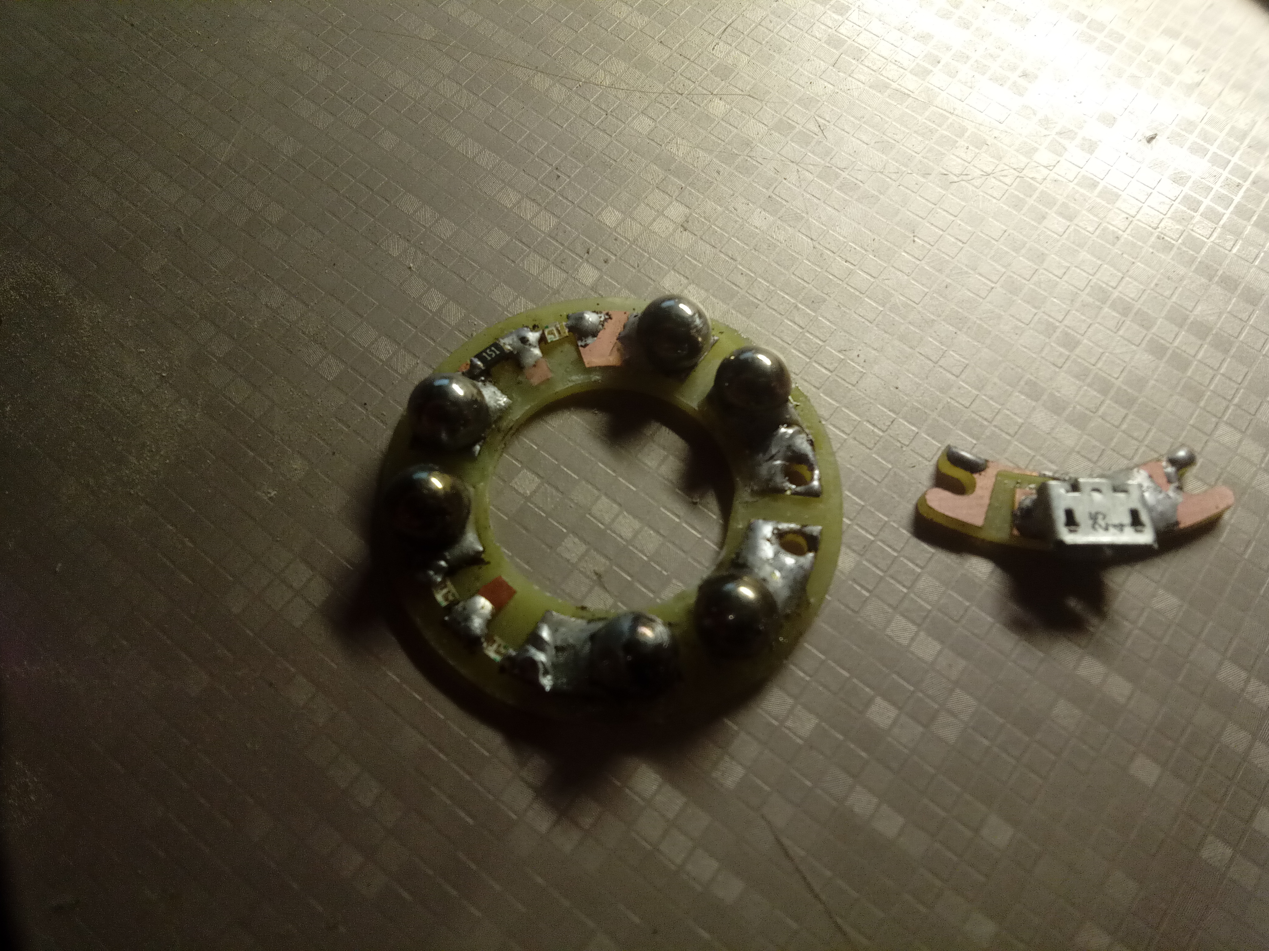

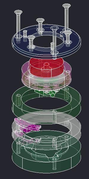

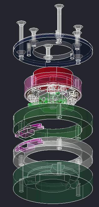

По вопросам конструкции.
Кнопка на одной центральной пружине, которая упирается сверху в "пятак" самой кнопки, а снизу в "шайбу", которая в свою очередь лежит на плате с шариками. Весь этот нажимательный механизм висит на крышке датчика на трех коротких болтах и трех установочных винтах для регулировки наклона.
1.jpg (6509 просмотров) <a class='original' href='./download/file.php?id=162868&mode=view' target=_blank>Загрузить оригинал (53.66 КБ)</a>
2.jpg (6509 просмотров) <a class='original' href='./download/file.php?id=162869&mode=view' target=_blank>Загрузить оригинал (43.15 КБ)</a>
3.jpg (6509 просмотров) <a class='original' href='./download/file.php?id=162870&mode=view' target=_blank>Загрузить оригинал (36.63 КБ)</a>
4.jpg (6509 просмотров) <a class='original' href='./download/file.php?id=162871&mode=view' target=_blank>Загрузить оригинал (39.53 КБ)</a>
5.jpg (6509 просмотров) <a class='original' href='./download/file.php?id=162872&mode=view' target=_blank>Загрузить оригинал (26.25 КБ)</a>
