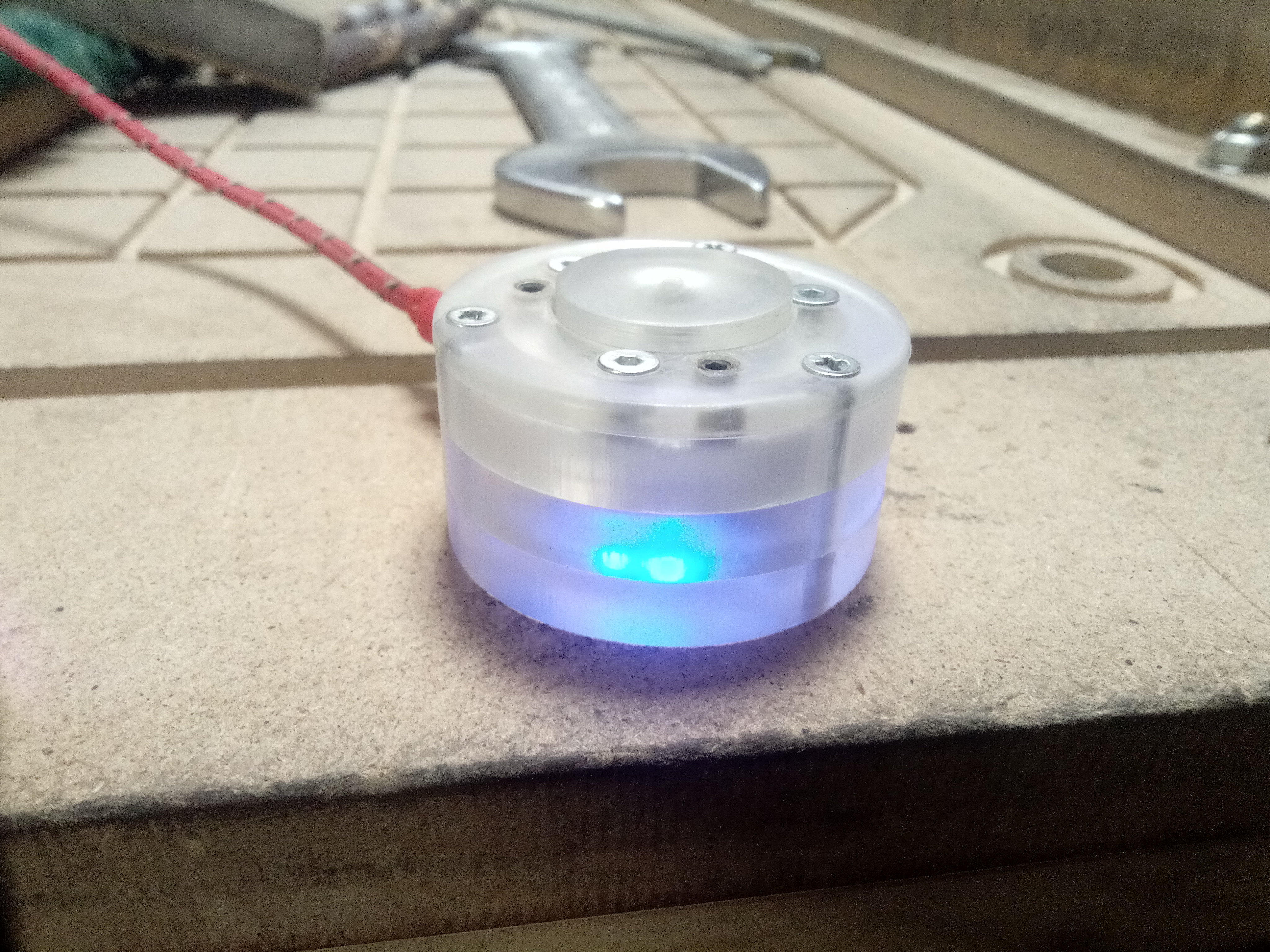

Так же недавно задался подобным вопросом. Из того, что есть в продаже - не подходит конструктивно.
До того момента пользовался по старинке - крокодил + пластина (в моем случае обычный щюп).
Но пришёл момент, когда этой конструкцией сломал алмазную Фрезу, начал искать более гуманное решение и не-на-шел....
Задача была простая: без крокодила, малая толщина, демонстрация работы(подсветка) большая площадь контакта фрезы с датчиком (в основном используются профильные фрезы) , возможность установки на криволинейные поверхности.
За день из подручного материала собрал некий макет, хоть и не отвечает моим требованиям по полной, но в данный момент обхожусь им и вполне успешно. Потихоньку идёт работа над уже рабочим датчиком, который меня устроит.

Нашёл свободное время. "Допилил" себе датчик.

По вопросам конструкции.
Кнопка на одной центральной пружине, которая упирается сверху в "пятак" самой кнопки, а снизу в "шайбу", которая в свою очередь лежит на плате с шариками. Весь этот нажимательный механизм висит на крышке датчика на трех коротких болтах и трех установочных винтах для регулировки наклона.
