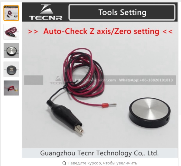

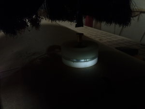

Приветствую друзья, помогите с выбором датчика высоты инструмента, в темах полазил , как то мало информации по этому поводу... Так вот, на чпу станке сейчас стоит такой вот простой (фото приложил), но слишком он примитивный мне кажется и не точный.
Сейчас на али нашел такой вот , вроде бы и заказов много и отзывы хорошие: https://ru.aliexpress.com/item/High-pre ... autifyAB=0
Правда не знаю как его подключать, у него 4 провода выходят в отличии от примитивного датчика. Может кто подскажет как они подключаются или подскажет другой вариант какой нибудь.

А пролистать страницу вниз не судьба? Там описание и схема подключения есть, так же есть два вида датчиков с нормально замкнутыми и нормально разомкнутыми контактами.

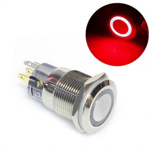

на выставке на станках видел подобное решение
устанавливали обычную кнопку без фиксации с подсветкой
IMG_62515555333-330x330_0.jpg (7425 просмотров) <a class='original' href='./download/file.php?id=140142&mode=view' target=_blank>Загрузить оригинал (55.95 КБ)</a>

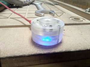

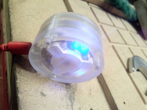

Нашёл свободное время. "Допилил" себе датчик.
IMG_20180915_160027.jpg (7180 просмотров) <a class='original' href='./download/file.php?id=146349&mode=view' target=_blank>Загрузить оригинал (4.77 МБ)</a>

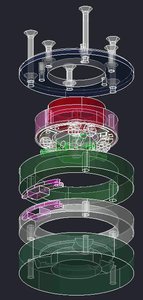

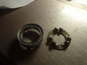

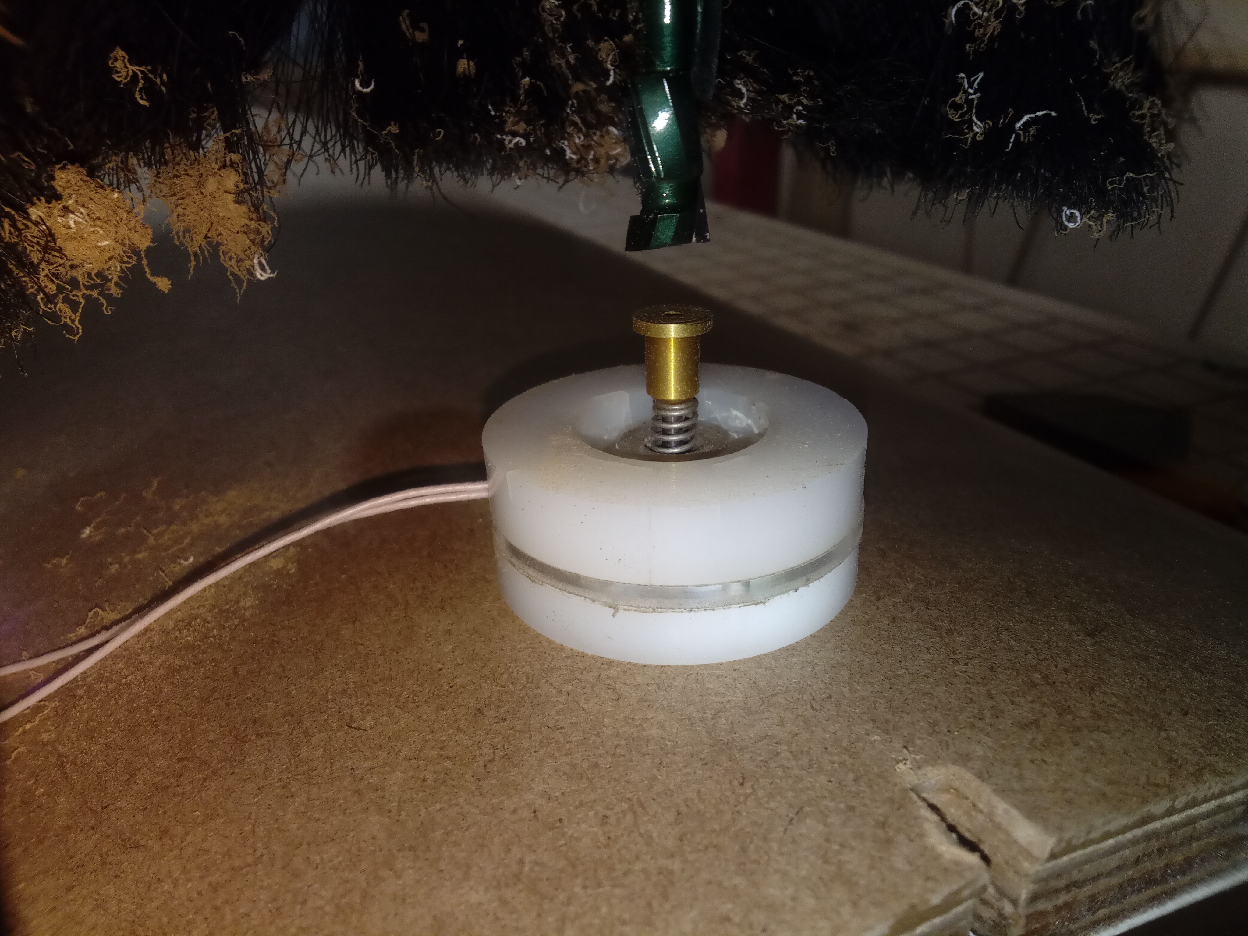

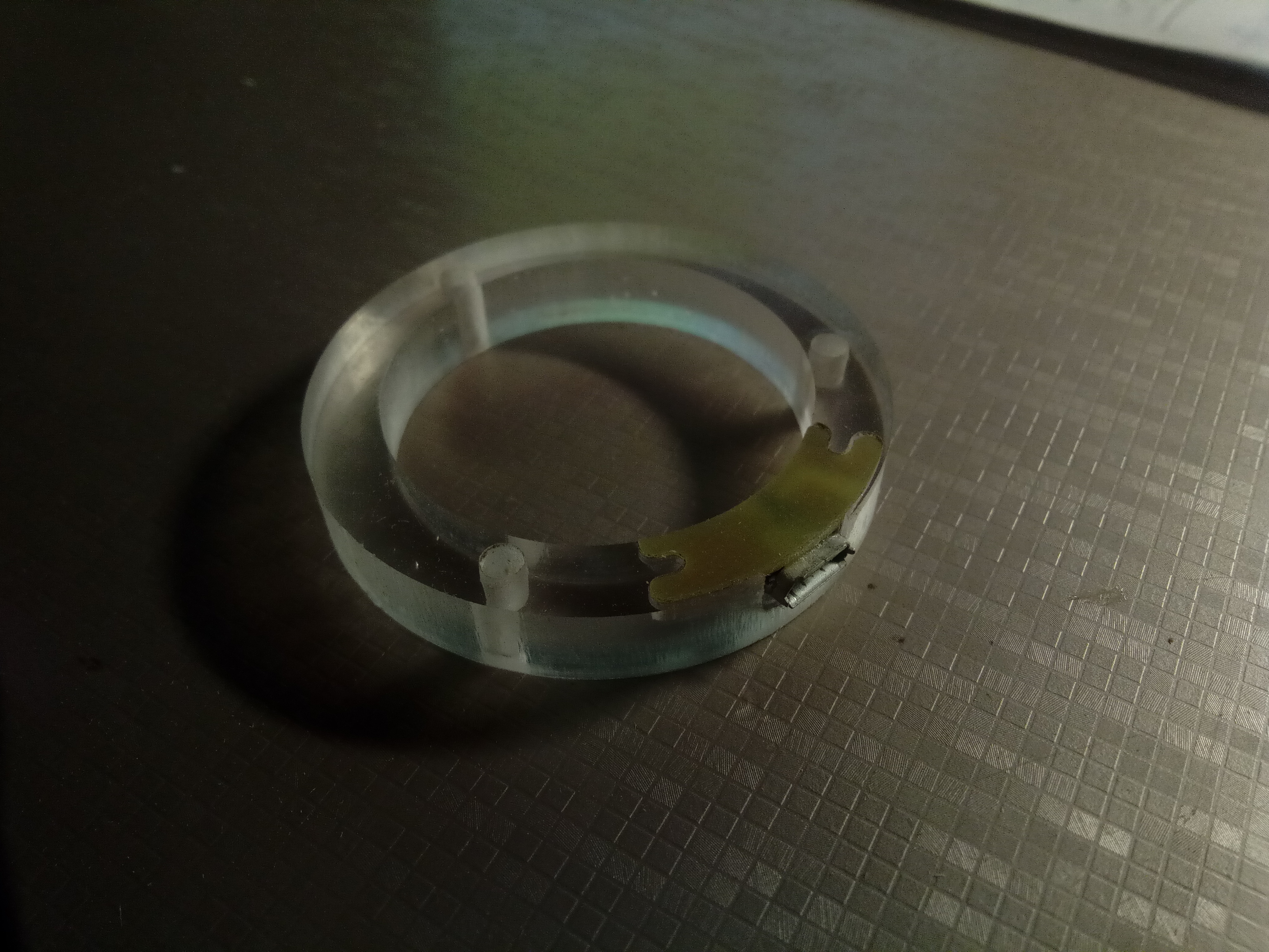

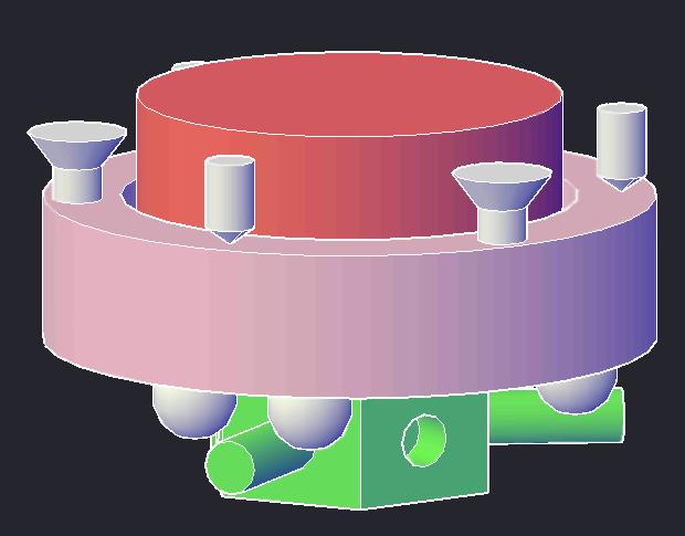

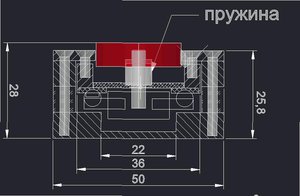

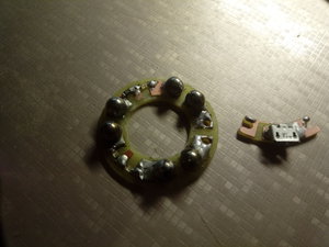

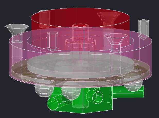

По вопросам конструкции.
Кнопка на одной центральной пружине, которая упирается сверху в "пятак" самой кнопки, а снизу в "шайбу", которая в свою очередь лежит на плате с шариками. Весь этот нажимательный механизм висит на крышке датчика на трех коротких болтах и трех установочных винтах для регулировки наклона.
