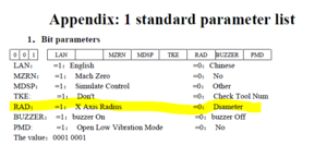

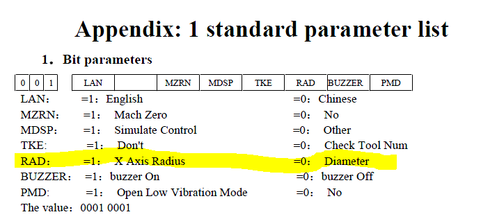

На YH 990 это переключается в параметрах:
Capture.PNG (5976 просмотров) <a class='original' href='./download/file.php?id=138576&mode=view' target=_blank>Загрузить оригинал (26.89 КБ)</a>
А в конфигурации оси после умножения импульсов на шаг винта умножить на два не забыли?

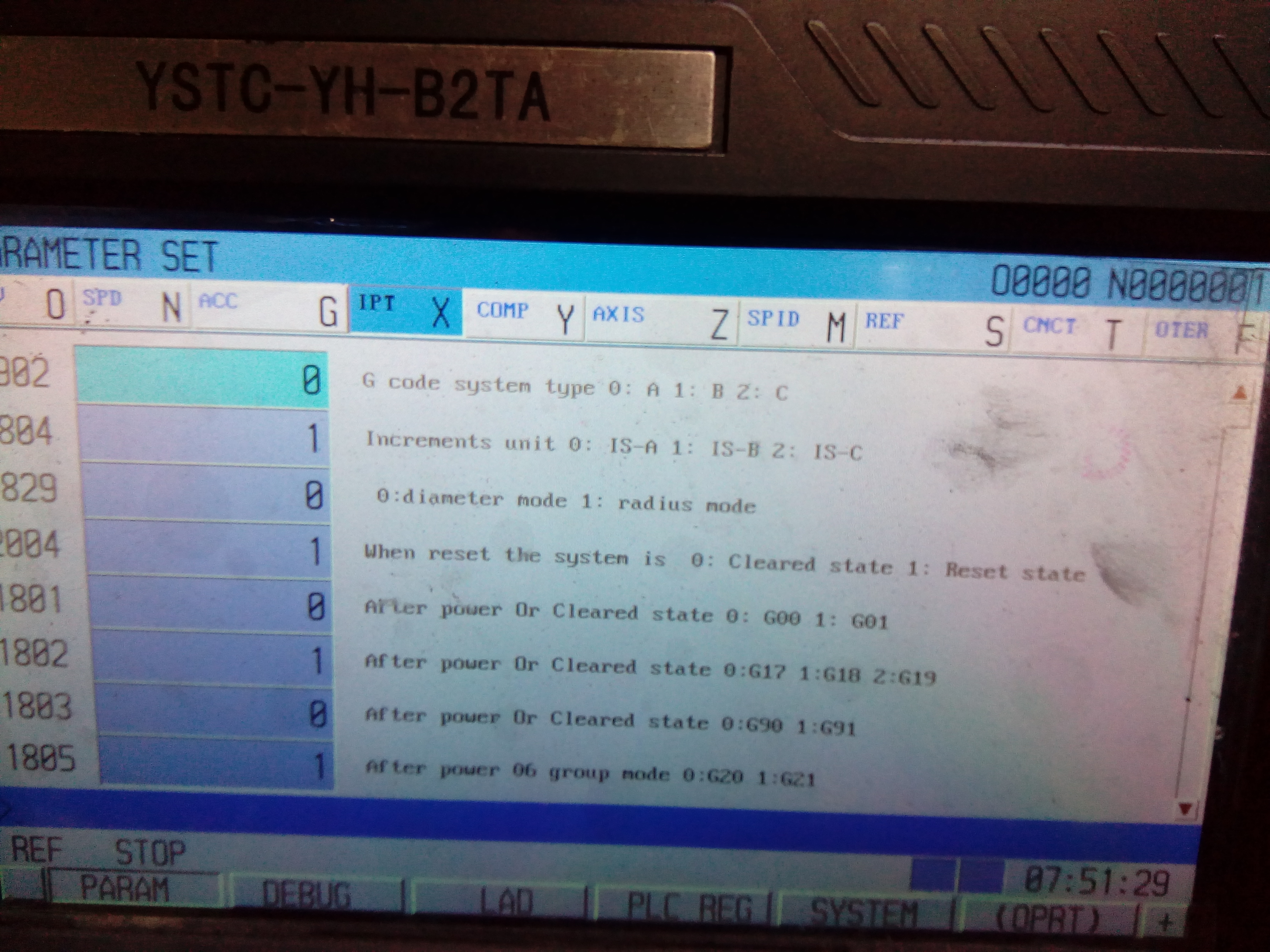

Сообщение andrei08 »
Нашёл параметр(. И он стоит на диаметр. Я тогда не пойму в чем загвоздка((.
IMG_20180507_075019.jpg (5940 просмотров) <a class='original' href='./download/file.php?id=138578&mode=view' target=_blank>Загрузить оригинал (2.72 МБ)</a>

G7/G8 он таки не понимает(
andrei08
Сообщения: 12
Зарегистрирован: 06 май 2018, 21:58
Re: Переделанный ТПК 125
Вместо того что бы по программе проточить 0.6 он точит в два раза больше((. Это в программе написананной по диаметрами(. Хотя в параметрах стоит 0(работа с диаметрами). Как так?(
