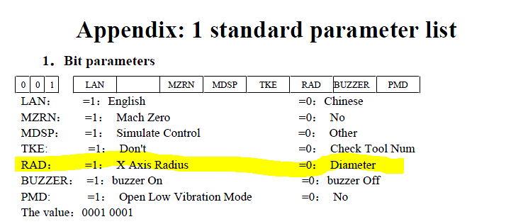

На YH 990 это переключается в параметрах:
Capture.PNG (5985 просмотров) <a class='original' href='./download/file.php?id=138576&sid=49f44820be842867d78aef1020fe841e&mode=view' target=_blank>Загрузить оригинал (26.89 КБ)</a>
А в конфигурации оси после умножения импульсов на шаг винта умножить на два не забыли?

AlekseySP писал(а):На YH 990 это переключается в параметрах:

Сообщение andrei08 »
Нашёл параметр(. И он стоит на диаметр. Я тогда не пойму в чем загвоздка((.
IMG_20180507_075019.jpg (5949 просмотров) <a class='original' href='./download/file.php?id=138578&sid=49f44820be842867d78aef1020fe841e&mode=view' target=_blank>Загрузить оригинал (2.72 МБ)</a>
G7/G8 он таки не понимает(
andrei08
Сообщения: 12
Зарегистрирован: 06 май 2018, 21:58
Re: Переделанный ТПК 125
Вместо того что бы по программе проточить 0.6 он точит в два раза больше((. Это в программе написананной по диаметрами(. Хотя в параметрах стоит 0(работа с диаметрами). Как так?(

Сообщение Dmaster »
а вы переключите на радиус! может еще веселее
может у вас датчик стоит на 1000 импульсов, а в настройках забито, что на 2000 вот и таскает ось.

Сообщение john1987887 »
Возможно неправильно настроен привод по оси Х. Нужно проверить электронную редукцию в драйвере. Для этого уточните шаг резьбы на винте, и есть ли редукция от движка к винту, либо ее нет (зацеплен напрямую через муфту).
Через муфту. Поменял коэффициент на приводе. Все норм стал работать). Вроде;). Спасибо за помощь всем!!. Посмотрим как будет вести себя дальше. Вот вам и кулибины;)
