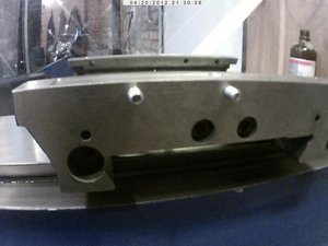

Итак, под конкретную задачу был приобретен BF20 производителя (Марки Zenitech) для дальнейшего использования как ЧПУ станка с 4 координатами.
Какие в общем впечатления?
Это какой-то позор.
Я сначала думал что это только мой станок такой кривой, в прямом смысле этого слова), но потом понял что они все такие.
Это не станок, это какой-то колхоз.
хватит о плохом, расскажу о хорошем.
Что было произведено для улучшения станка и устранения всех его проблем.

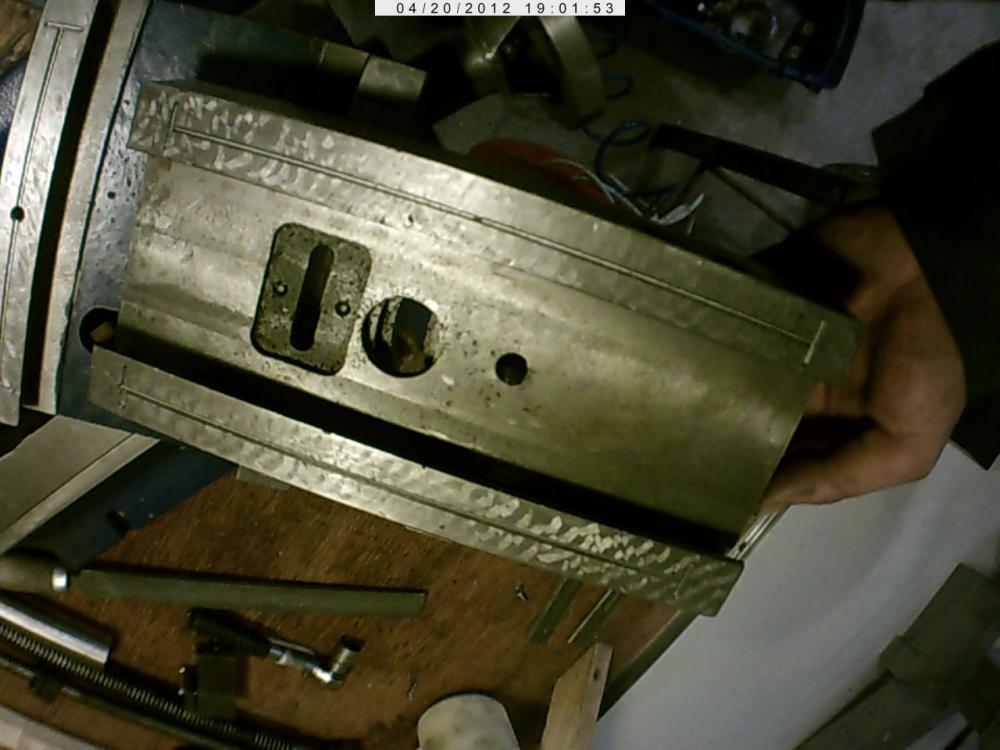

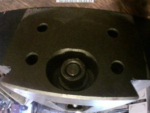

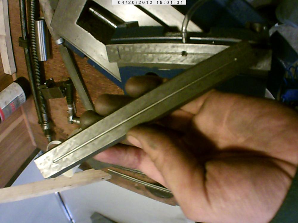

1. Были отданы на плоскошлифовальный все базы, разброс в несоосностях достигал 0.03мм (это недопустимо), после шлифовки, несоосность в среднем 0.008мм

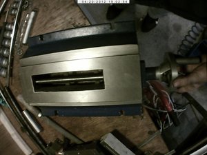

2. Растянута ось Y (поперечная) средством удлинения вала и установки сзади упорных подшипников.
3. Растянута ось Z (вертикальная) точно так же, установкой подшипников и удлинения вала

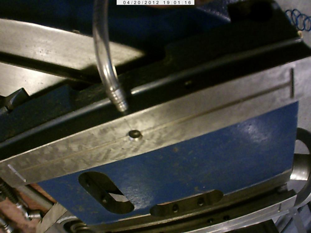

4. Пофрезерованы маслоканалы в ласточкиных хвостах для автоматической смазки

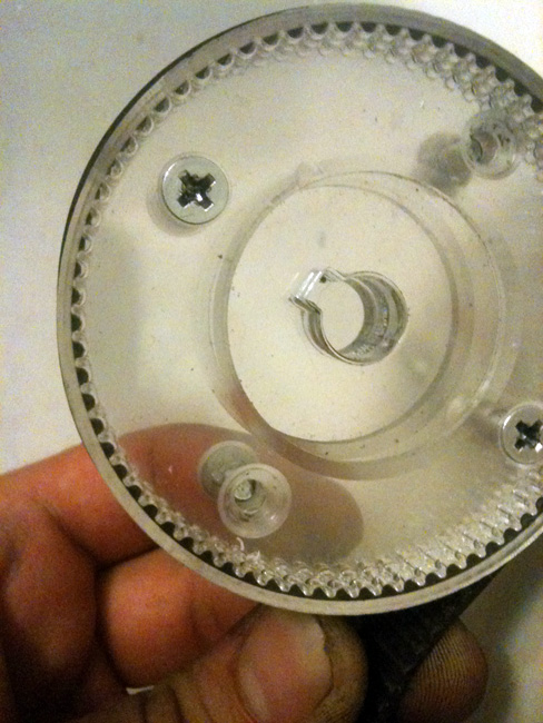

Решено пускать 4.8нм шаговые моторы через редукцию 3:1

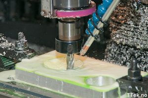

Как быстро и просто изготовить (и главное дешево) шкивы, могу подсказать, они были изготовлены из акрила на лазерном раскройном столе.
Расчеты у меня есть, сходится идеально

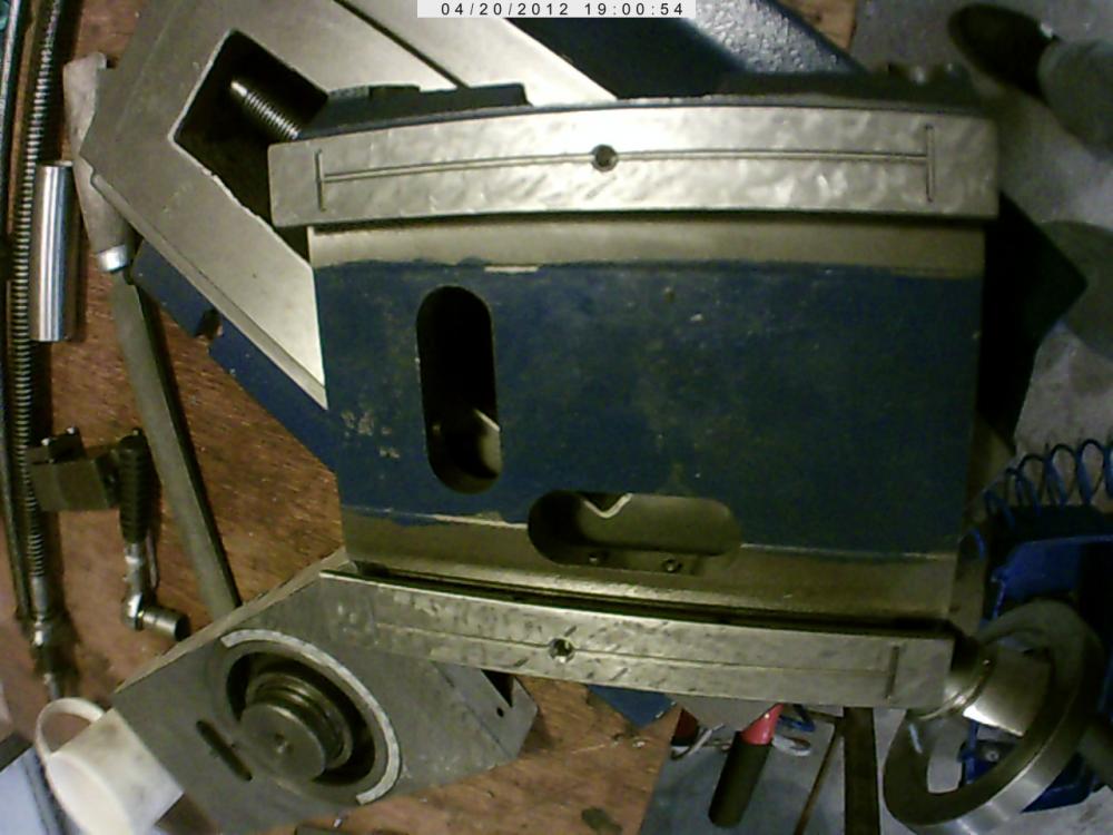

Решили не углубляться пока в переделку станка, запустить хоть так, но не удержался, еще и в гайки подачу масла сделал
Кто вообще делает гайки из чугуна?)))) они потрескались все,пришлось новый разрез делать)

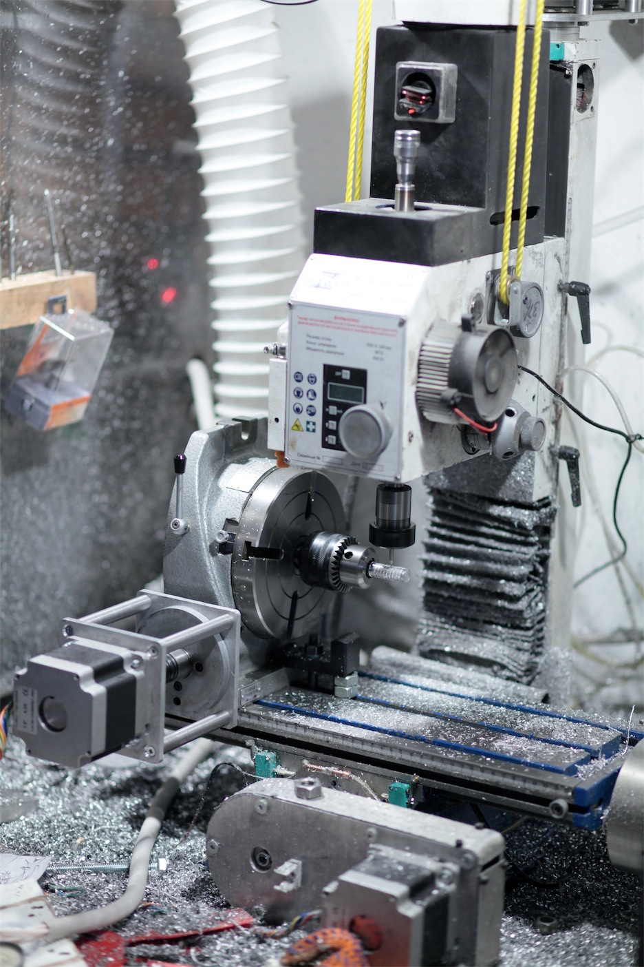

Первый полноценный запуск, все подключено кроме сожа и концевых датчиков, но это вопрос одного дня
все оси отьюстированы
использую в ролике англ. язык, так как снимал для приятеля, он по русски не понимает
осталось много проблем связанных с жесткостью самого станка, но все решится постепенно и будет реализовано когда уже ШВП на Z приедет

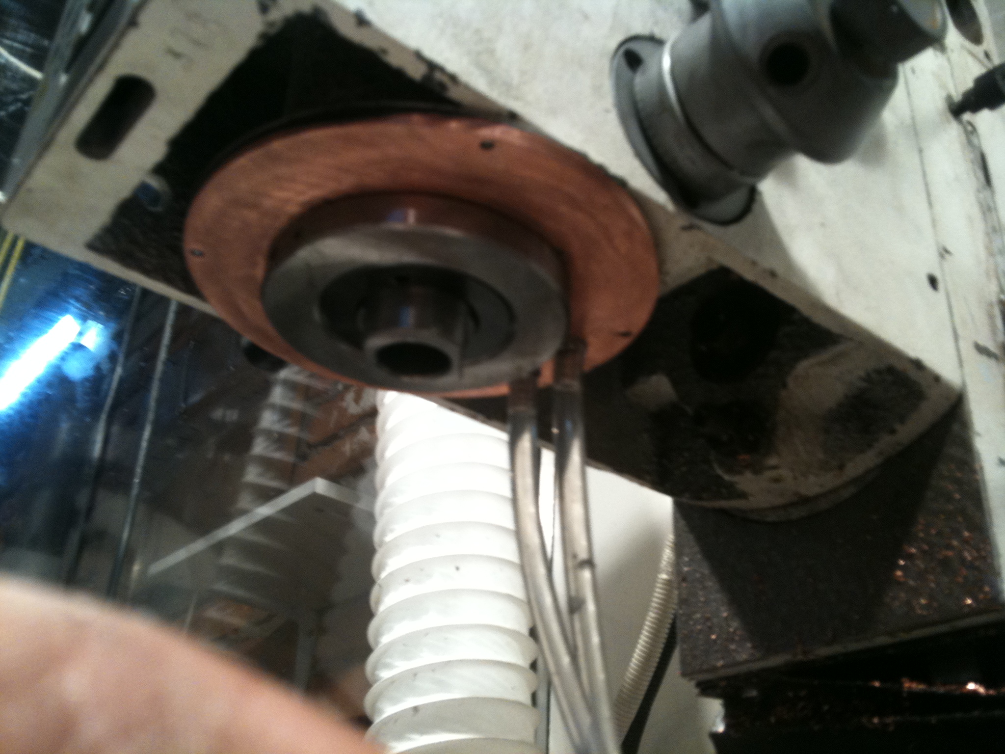

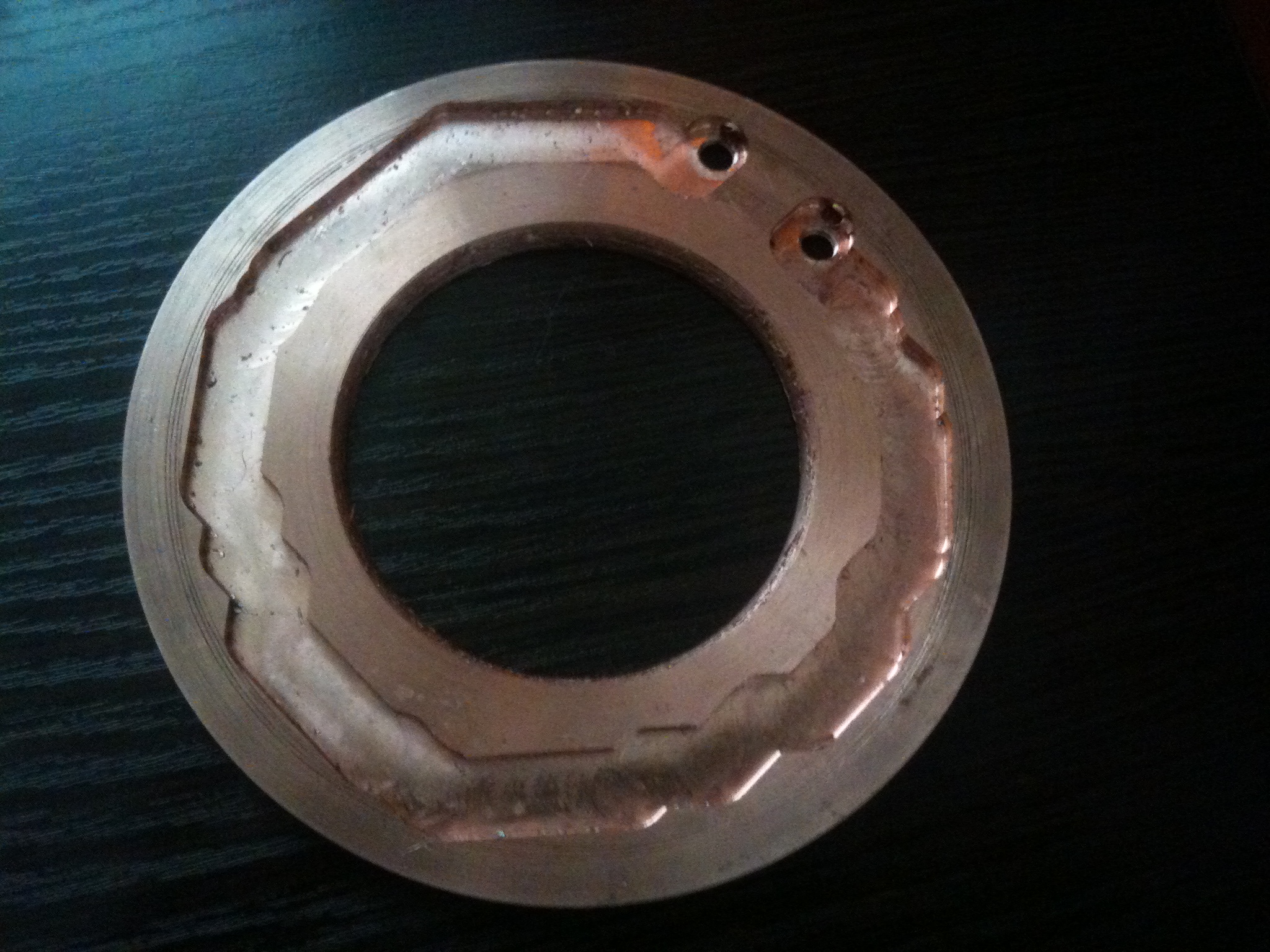

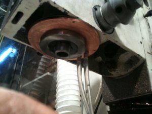

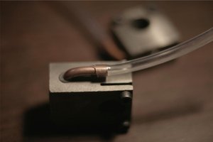

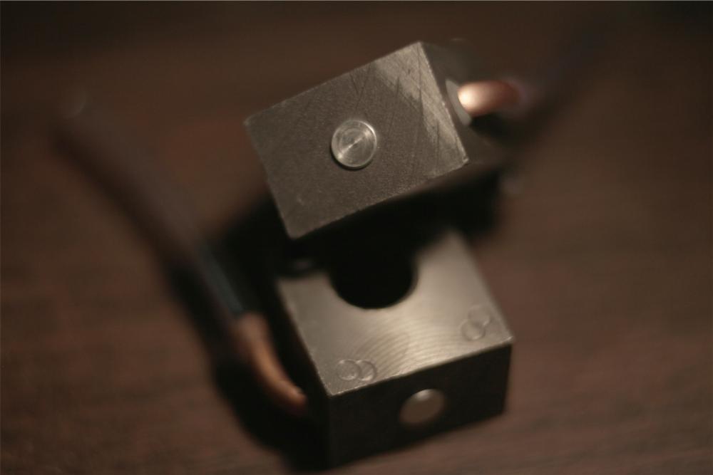

При первом тестовом фрезеровании продолжительностью в 11 минут, датчик температуры шпинделя начал показывать странные значения в виде 74с и 88с
в скором темпе появилась идея об охлаждении и решением было сделать водяное охлаждение, в котором есть один главный плюс - малые габариты.

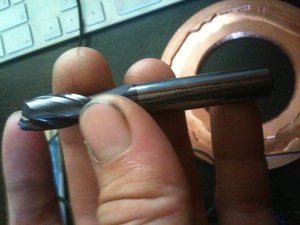

Что нам понадобилось:
1.Медный блин
2.Термопаста
3.Фреза (так как ни одни из наших фрез не в состоянии резать медь)
этот фрезерованный блин будет иметь два штуцера, вход и выход
воду будет гонять через него насос омывателя стекла и бачок омывателя (дешево и сердито)
пластина на термопасту крепится между упорной шайбой наружной обоймы шпинделя и станиной.
1.Медный блин
2.Термопаста

Насколько надежным получается крепление к валу? Не разболтается ли оно со временем?Patrick Yegor писал(а):Как быстро и просто изготовить (и главное дешево) шкивы, могу подсказать, они были изготовлены из акрила на лазерном раскройном столе.Расчеты у меня есть, сходится идеально
Как себя показало охлаждение? Выглядит очень простым
ЗЫ А для чего планируется использовать станок? Учитывая все эти переделки не проще ли было взять что-то другое или пока не возьмешь в руки, не видно всех этих недостатков?
ЗЫЫ Отличный подход к началу работы со станком

моторы в омывателях не рассчитаны на продолжительную работу, их задача прыскать воду короткое времяPatrick Yegor писал(а):воду будет гонять через него насос омывателя стекла и бачок омывателя (дешево и сердито)

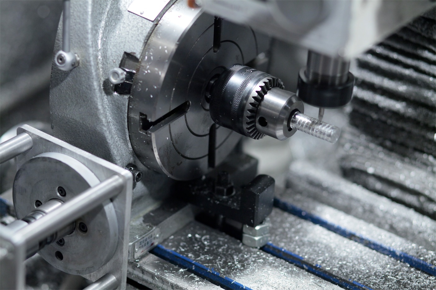

Станок приобретен для изготовления товаров категории "Cinematography equipment"
обработка дюрали и низколегированной стали
Пока что шкивы не разболтались, там нет сумасшедших нагрузок.
поставлю 4ю ось на днях - сделаю шкивы из дюрали, но акрил неплох

Моторы омывателя скорей вообще ни на что не расчитаны, обыкновенный коллекторный мотор, такой же как и в недорогих насосах для аквариумов.
За весь вечер работы он даже не нагрелся, тем более что я его при 6В использую а не при 12ти как положено, потому что слишком высокое давление.
из них же делают СОЖ насосы Epple и другие китайцы
через часик выложу обзор охлаждения шпинделя

уже часов 200 фрезеровок было
все со шкивами гуд
не упрется-концевые датчики же стоят
вот 4ю координату поставили (на днях патрон цанговый и фланцы приедут) пока что хотелось попробость че-то фрезернуть))на сверлильном патроне попробовали)
все со шкивами гуд

Я смотрю на шпинделе вентилятор добавился. Это в дополнение к водяному охлаждению?

Поставили нормальные подшикники, больше не греется.
Сейчас от БФ20 останется только станина, ласточкины хвосты решили снести
Пацаны, шкивы - фигня
Напрямую без редукции, лл-лучче )
хорошо что я это понял) когда изучил графики моторов)

На данный момент
станок бегает 11000мм/мин
напрямую с швп с шагом 5
люфты на гайках 0.005мм
