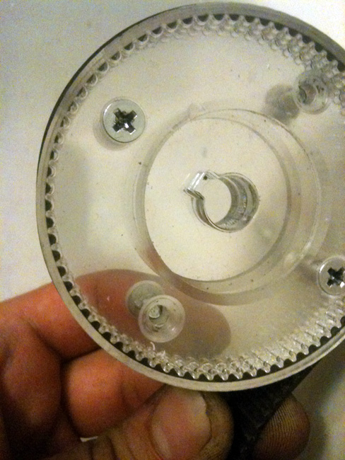

Решено пускать 4.8нм шаговые моторы через редукцию 3:1
Как быстро и просто изготовить (и главное дешево) шкивы, могу подсказать, они были изготовлены из акрила на лазерном раскройном столе.
Расчеты у меня есть, сходится идеально

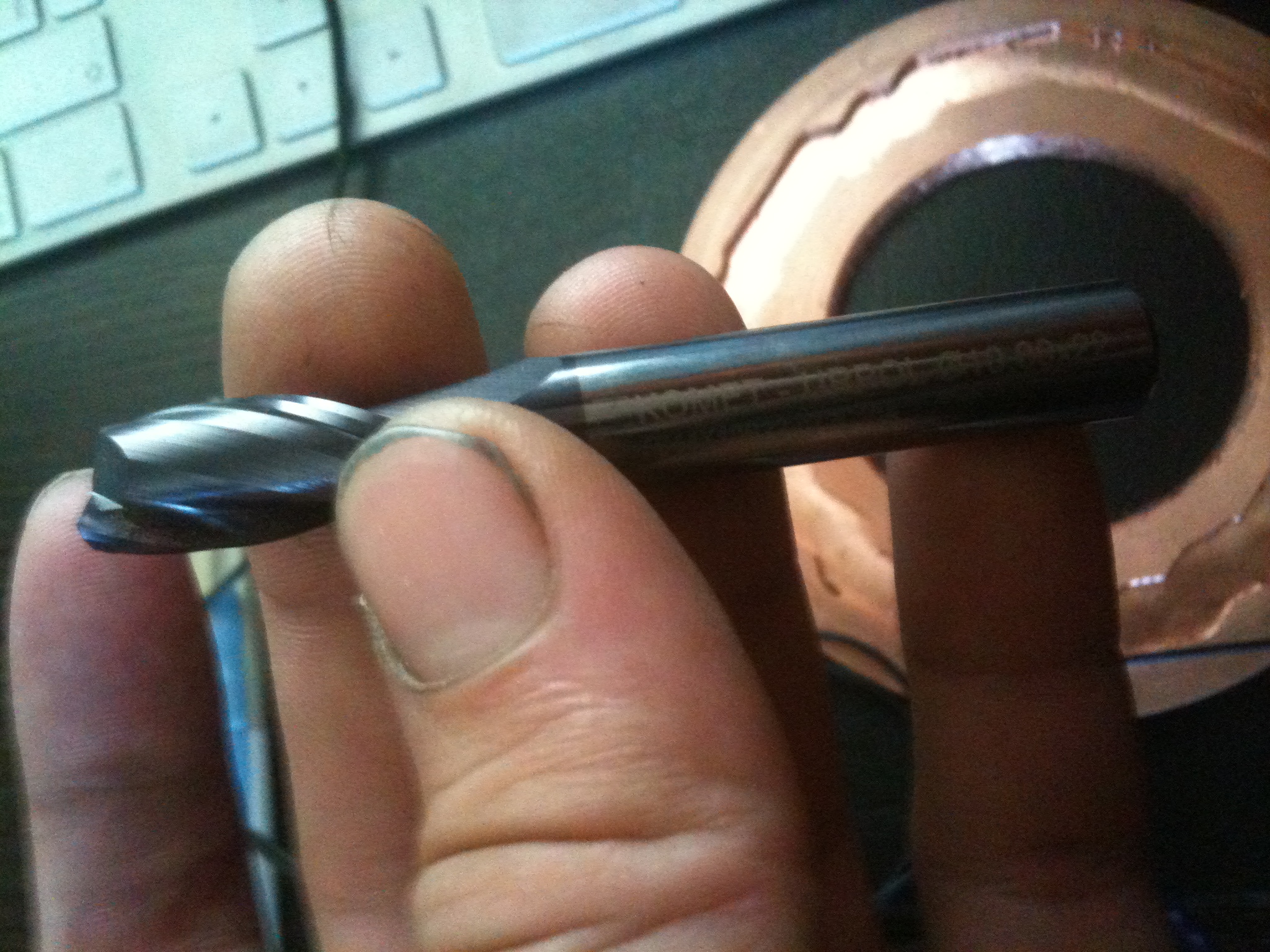

При первом тестовом фрезеровании продолжительностью в 11 минут, датчик температуры шпинделя начал показывать странные значения в виде 74с и 88с
в скором темпе появилась идея об охлаждении и решением было сделать водяное охлаждение, в котором есть один главный плюс - малые габариты.
Что нам понадобилось:
1.Медный блин
2.Термопаста
3.Фреза (так как ни одни из наших фрез не в состоянии резать медь)
этот фрезерованный блин будет иметь два штуцера, вход и выход
воду будет гонять через него насос омывателя стекла и бачок омывателя (дешево и сердито)
пластина на термопасту крепится между упорной шайбой наружной обоймы шпинделя и станиной.

Patrick Yegor писал(а):Как быстро и просто изготовить (и главное дешево) шкивы, могу подсказать, они были изготовлены из акрила на лазерном раскройном столе.Расчеты у меня есть, сходится идеально
Насколько надежным получается крепление к валу? Не разболтается ли оно со временем?

Пока что шкивы не разболтались, там нет сумасшедших нагрузок.
поставлю 4ю ось на днях - сделаю шкивы из дюрали, но акрил неплох

Вот так стала шайба
А если упрется стол или шпиндель во что-нибудь? Считаем: движки развивают 4,8 Нм. Редукция 3:1. Имеем 14,4 на ходовом валу. Плечо шпонки шкива - миллиметров 6 максимум. Получаем 2400 Н, или около 240 кГс. Рабочая длина шпонки - где-то 10 мм. Акрил точно сдюжит? И это не считая ударных нагрузок.

уже часов 200 фрезеровок было
все со шкивами гуд
не упрется-концевые датчики же стоят
