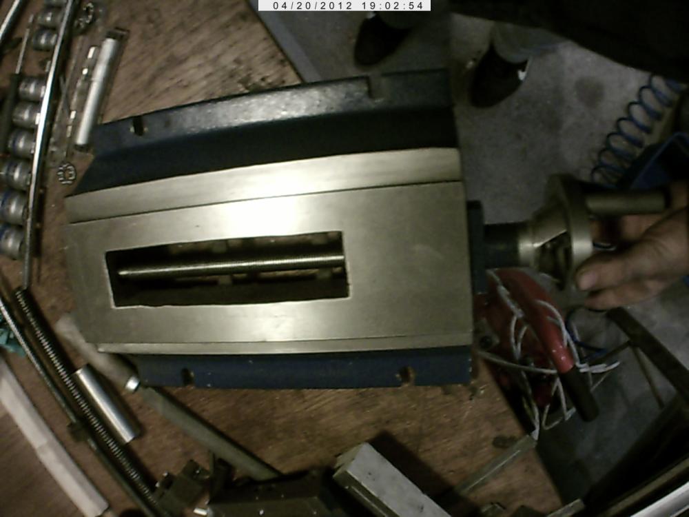

Итак, под конкретную задачу был приобретен BF20 производителя (Марки Zenitech) для дальнейшего использования как ЧПУ станка с 4 координатами.
Какие в общем впечатления?
Это какой-то позор.
Я сначала думал что это только мой станок такой кривой, в прямом смысле этого слова), но потом понял что они все такие.
Это не станок, это какой-то колхоз.
хватит о плохом, расскажу о хорошем.
Что было произведено для улучшения станка и устранения всех его проблем.
1. Были отданы на плоскошлифовальный все базы, разброс в несоосностях достигал 0.03мм (это недопустимо), после шлифовки, несоосность в среднем 0.008мм
2. Растянута ось Y (поперечная) средством удлинения вала и установки сзади упорных подшипников.
3. Растянута ось Z (вертикальная) точно так же, установкой подшипников и удлинения вала
4. Пофрезерованы маслоканалы в ласточкиных хвостах для автоматической смазки
Решено пускать 4.8нм шаговые моторы через редукцию 3:1
Как быстро и просто изготовить (и главное дешево) шкивы, могу подсказать, они были изготовлены из акрила на лазерном раскройном столе.
Расчеты у меня есть, сходится идеально
