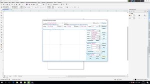

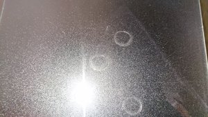

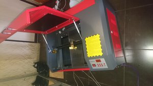

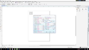

Был куплен китайский лазер для резки\гравировки орг стекла. При подключении и и последующей настройке появилось проблема - лазер не режет на всю толщину материала. Фото станка, мат. платы, скрины проги и результаты прилогаются

Re: Лазерный станок не режет на всю толщину
чот слишком толстыми линии кажутся. С фокусом все нормально?
Мощность 50ват, толщина реза регулируется на станке опционально, пробовал на разных настройках - одинакова фигня
Я немного ламер, а требует ли станок доп. газовое оборудование? Может в этом дело?
- niksooon
- Мастер
- Сообщения: 2008
- Зарегистрирован: 23 июн 2014, 23:18
- Репутация: 1207
- Откуда: Кашира
- Контактная информация:
Гораздо важнее станок поставить так ,чтобы излучатель был строго направлен в направлении магнитной оси Земли....leks22 писал(а):Может в этом дело?
Ну а если серьезно- чуть выше про настройку фокусного расстояния до материала спрашивали..... есть что по этому вопросу сказать иль мимо ушей пролетело?
ну и такой нескромный вопрос,а то оборудование (хоть и плохенькое) всё-же жалко если испортите---------- Контур охлаждения трубы водичкой хоть заправили?
Да, контур охлаждения водичкой напоил, насчёт фокусного расстояния - пробовали устанавливать рабочий стол на разную высоту - не помогло. Точнее сказать станок либо не резал от слова совсем, либо так как есть сейчас.
Определитесь с высотой сопла над поверхностью листа материала (фокусным расстоянием). К станкам обычно киты прикладывают пластинку из того же оргстекла. По ней надо ориентироваться. Но лучше самому определить фокус. Для этого я использую простую черточку 10 мм, рисуемую на фанере. Выставил сначала 3 мм от сопла, нарисовал одну черточку. Сдвинул подопытный кусочек фанеры на незапятнанное место, опустил стол на 1 мм, нарисовал еще черточку. И так до просветления. Самая тонкая черточка - наша цель. По правилам точка фокуса должна находиться в середине материала (для резки).
Поставьте скорость реза где-нибудь на 5 мм/сек. Задушите наддув до минимума, лишь бы оно было, но не сдувало. Мощность выставьте на 50% для пробы.
и до кучи раскрутите голову и посмотрите на линзу, все ли с ней в порядке. Должна быть хоть и коричневой по цвету, но чистой и прозрачной. Вспоминается, как с двухголовым станком у соседей разгребался - "новый" станок был с чудовищно засранными линзами, на мощной режущей трубе даже с капитально подгоревшей.
ЗЫ
ЗЫ
ээээ, что, простите? регулировка толщины реза? идиотский вопрос - вы, случаем, не растром пытаетесь резать?leks22 писал(а):толщина реза регулируется на станке опционально
