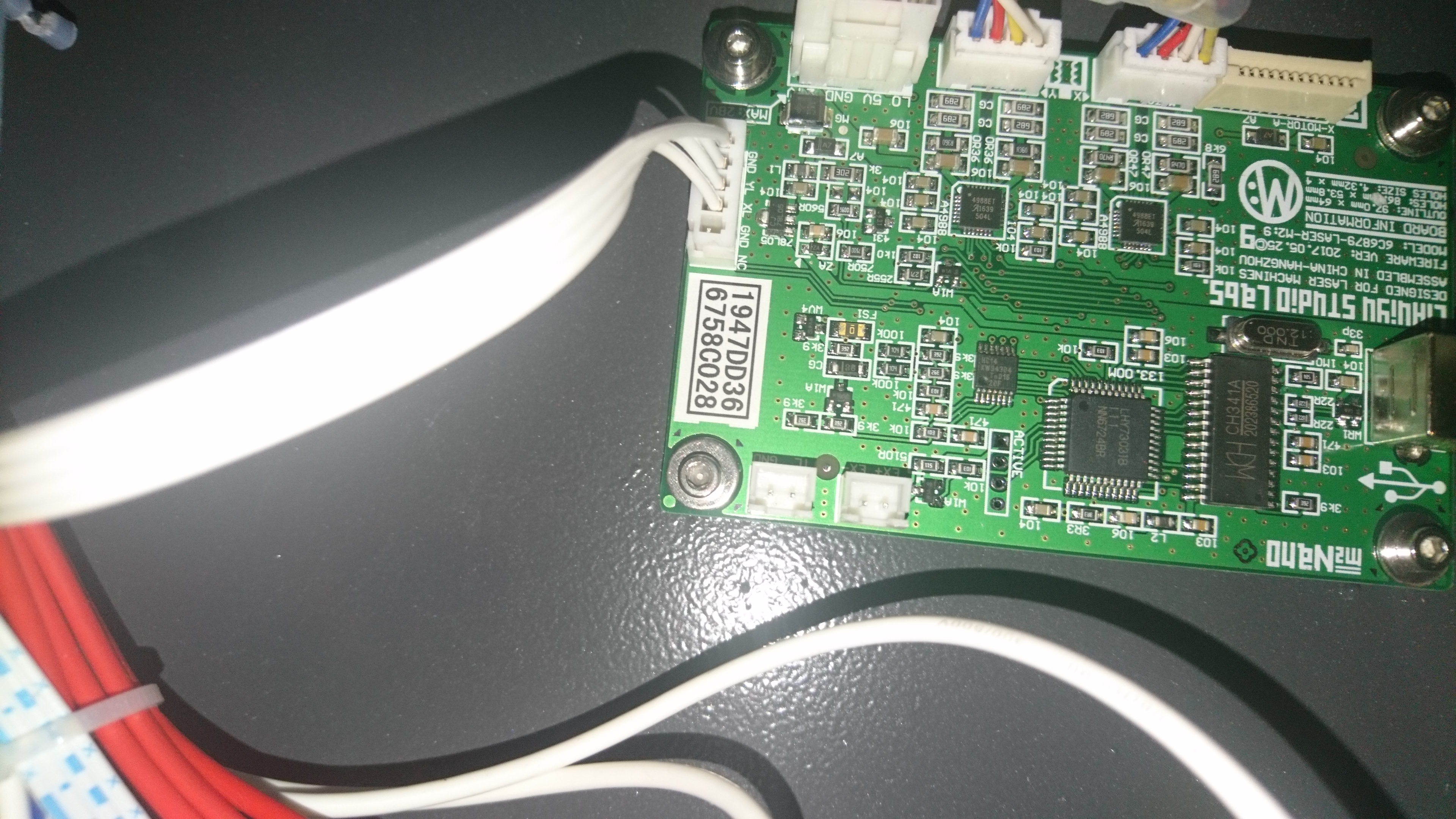

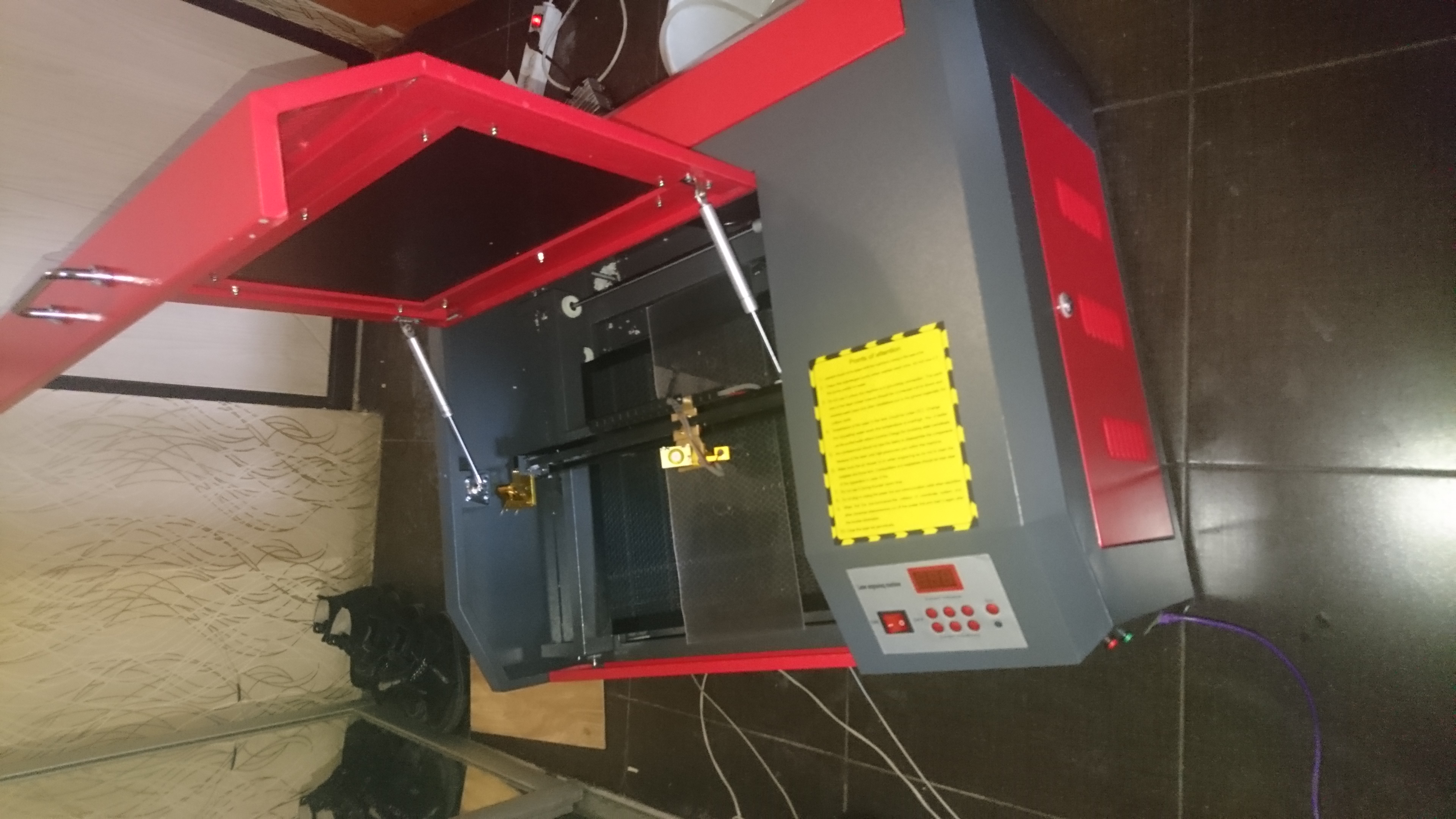

Был куплен китайский лазер для резки\гравировки орг стекла. При подключении и и последующей настройке появилось проблема - лазер не режет на всю толщину материала. Фото станка, мат. платы, скрины проги и результаты прилогаются
плата (4650 просмотров) <a class='original' href='./download/file.php?id=134259&mode=view' target=_blank>Загрузить оригинал (3.33 МБ)</a>
плата
станок (4650 просмотров) <a class='original' href='./download/file.php?id=134260&mode=view' target=_blank>Загрузить оригинал (2.38 МБ)</a>
станок

arkhnchul
Сообщения: 1754
Репутация: 339
Откуда: москва
Re: Лазерный станок не режет на всю толщину
Сообщение arkhnchul »
чот слишком толстыми линии кажутся. С фокусом все нормально?

niksooon
Сообщения: 2008
Репутация: 1207
Откуда: Кашира
Сообщение niksooon »
leks22 писал(а):Может в этом дело?
Гораздо важнее станок поставить так ,чтобы излучатель был строго направлен в направлении магнитной оси Земли....
Ну а если серьезно- чуть выше про настройку фокусного расстояния до материала спрашивали..... есть что по этому вопросу сказать иль мимо ушей пролетело?
ну и такой нескромный вопрос,а то оборудование (хоть и плохенькое) всё-же жалко если испортите---------- Контур охлаждения трубы водичкой хоть заправили?

Andy52280
Сообщения: 811
Репутация: 188
Откуда: Тульская область
Сообщение Andy52280 »
Определитесь с высотой сопла над поверхностью листа материала (фокусным расстоянием). К станкам обычно киты прикладывают пластинку из того же оргстекла. По ней надо ориентироваться. Но лучше самому определить фокус. Для этого я использую простую черточку 10 мм, рисуемую на фанере. Выставил сначала 3 мм от сопла, нарисовал одну черточку. Сдвинул подопытный кусочек фанеры на незапятнанное место, опустил стол на 1 мм, нарисовал еще черточку. И так до просветления. Самая тонкая черточка - наша цель. По правилам точка фокуса должна находиться в середине материала (для резки).
Поставьте скорость реза где-нибудь на 5 мм/сек. Задушите наддув до минимума, лишь бы оно было, но не сдувало. Мощность выставьте на 50% для пробы.

arkhnchul
Сообщения: 1754
Репутация: 339
Откуда: москва
и до кучи раскрутите голову и посмотрите на линзу, все ли с ней в порядке. Должна быть хоть и коричневой по цвету, но чистой и прозрачной. Вспоминается, как с двухголовым станком у соседей разгребался - "новый" станок был с чудовищно засранными линзами, на мощной режущей трубе даже с капитально подгоревшей.
