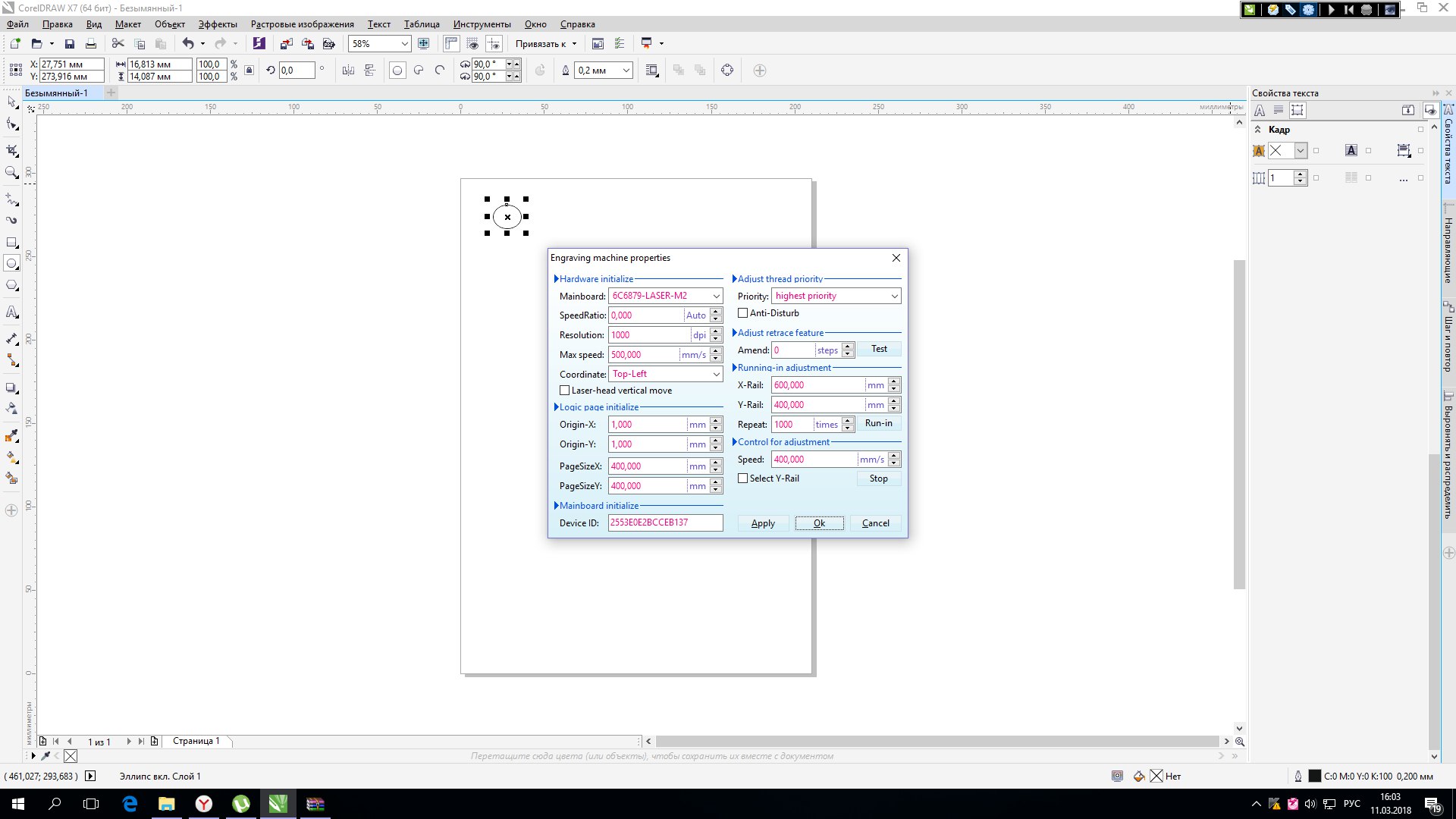

Был куплен китайский лазер для резки\гравировки орг стекла. При подключении и и последующей настройке появилось проблема - лазер не режет на всю толщину материала. Фото станка, мат. платы, скрины проги и результаты прилогаются

Скриншот настроек (4653 просмотра) <a class='original' href='./download/file.php?id=134262&sid=e8d107f33e76fdca4b4128ce9ee4d4b2&mode=view' target=_blank>Загрузить оригинал (200.08 КБ)</a>
Скриншот настроек
Скриншот настроек (4653 просмотра) <a class='original' href='./download/file.php?id=134263&sid=e8d107f33e76fdca4b4128ce9ee4d4b2&mode=view' target=_blank>Загрузить оригинал (182.32 КБ)</a>
Скриншот настроек

Определитесь с высотой сопла над поверхностью листа материала (фокусным расстоянием). К станкам обычно киты прикладывают пластинку из того же оргстекла. По ней надо ориентироваться. Но лучше самому определить фокус. Для этого я использую простую черточку 10 мм, рисуемую на фанере. Выставил сначала 3 мм от сопла, нарисовал одну черточку. Сдвинул подопытный кусочек фанеры на незапятнанное место, опустил стол на 1 мм, нарисовал еще черточку. И так до просветления. Самая тонкая черточка - наша цель. По правилам точка фокуса должна находиться в середине материала (для резки).
Поставьте скорость реза где-нибудь на 5 мм/сек. Задушите наддув до минимума, лишь бы оно было, но не сдувало. Мощность выставьте на 50% для пробы.

и до кучи раскрутите голову и посмотрите на линзу, все ли с ней в порядке. Должна быть хоть и коричневой по цвету, но чистой и прозрачной. Вспоминается, как с двухголовым станком у соседей разгребался - "новый" станок был с чудовищно засранными линзами, на мощной режущей трубе даже с капитально подгоревшей.
ЗЫ
leks22 писал(а):толщина реза регулируется на станке опционально
ээээ, что, простите? регулировка толщины реза? идиотский вопрос - вы, случаем, не растром пытаетесь резать?
