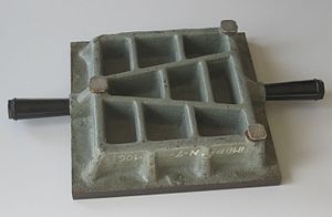

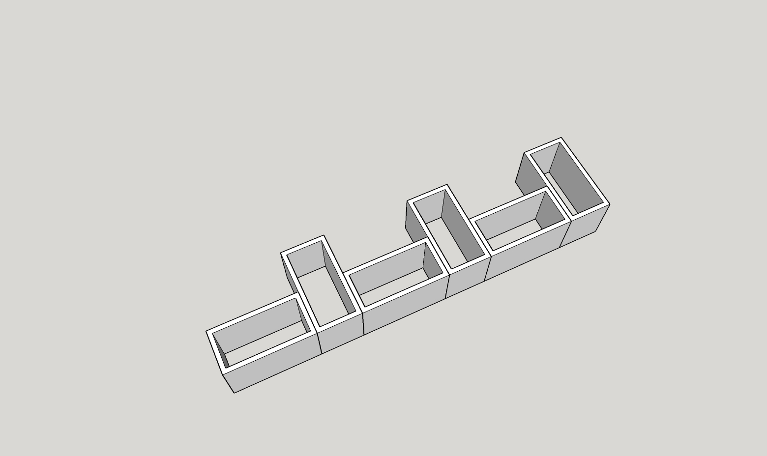

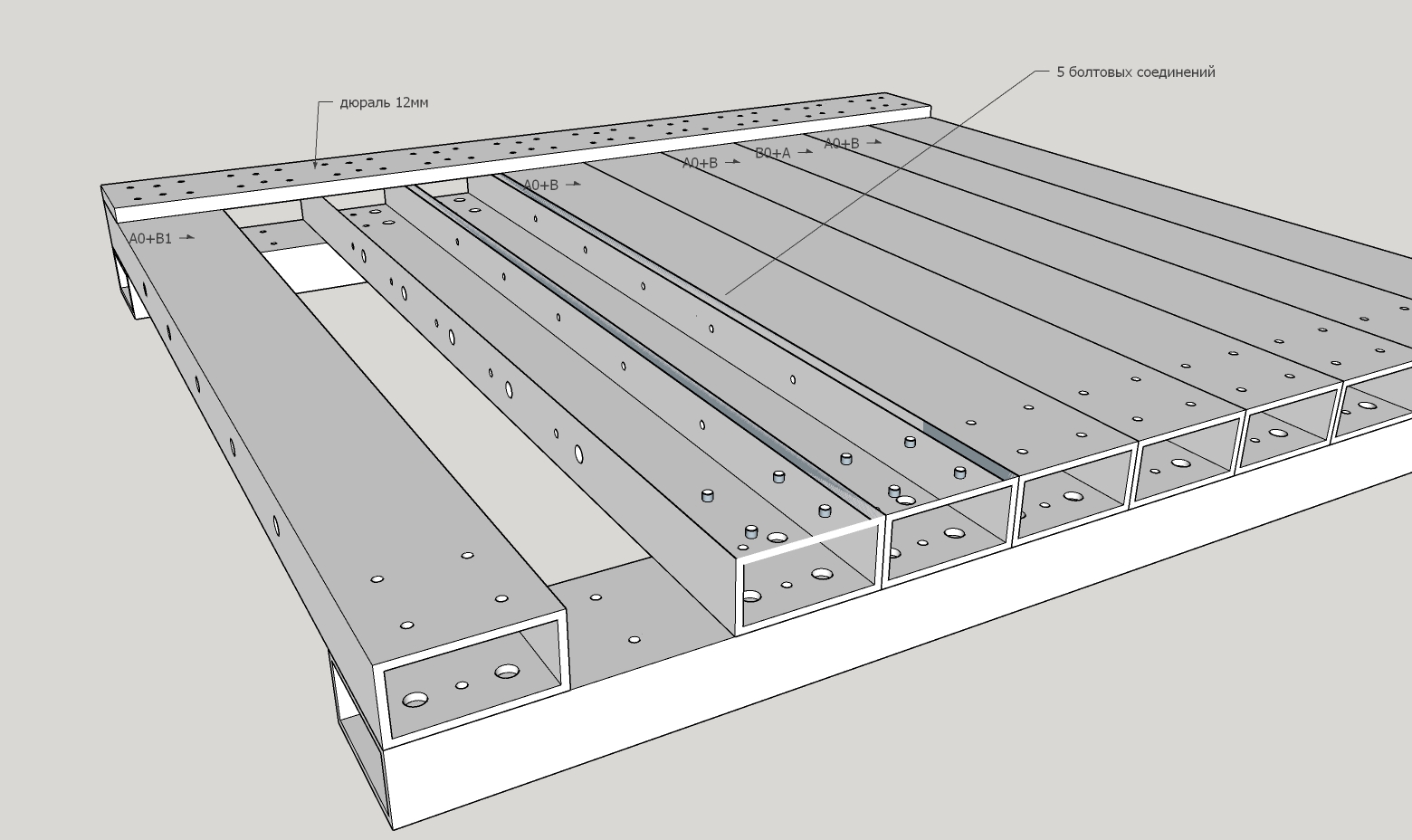

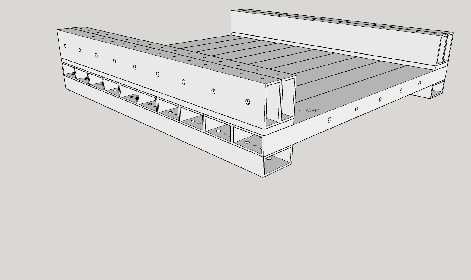

На данный момент стою на перепутье либо собирать "скелет" станины из алюминиевых боксов 80*40*4 по примеру графа.
Из боксов.jpg (3005 просмотров) <a class='original' href='./download/file.php?id=133594&mode=view' target=_blank>Загрузить оригинал (230.57 КБ)</a>
Тут относительно все понятно и просто куча отверстий, куча болтов.
photo_2018-03-01_14-14-37.jpg (3001 просмотр) <a class='original' href='./download/file.php?id=133597&mode=view' target=_blank>Загрузить оригинал (82.25 КБ)</a>
Благо есть и сверлильный станок и линейка 1000мм ГОСТ и место где всем этим заниматься. Есть проблема с материалом у нас в городе в наличии его нет под заказ цена п.м. 800+ рублей, в интернете ценники 500 рублей за п.м.

Но встала передо мной следующая дилемма как эти профиля стянуть между собой по бокам.
на плите.jpg (3005 просмотров) <a class='original' href='./download/file.php?id=133596&mode=view' target=_blank>Загрузить оригинал (291.85 КБ)</a>
где сверлить чем крепить? :thinking:
Из всего выше перечисленного и озвученного появились вопросы:
1) Идти по пути алюминиевого бокса или кварцевого камушка
2) Если идти по пути плиты как соединять бока профиля?) порылся не нашел там все уголками и остальной лабудой крепят.
Re: ЧПУ по алюминию и дереву 600х500х200 Открытый проект
Оба варианта слишком плоские и не имеют достаточной жесткости на прогиб.

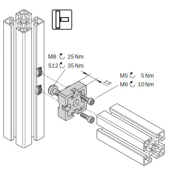

t-soedinitel-5.png (2979 просмотров) <a class='original' href='./download/file.php?id=133598&mode=view' target=_blank>Загрузить оригинал (29.45 КБ)</a>
в торец куча вариантов, а как по бокам стянутью
Тогда хотябы трубы через одну на ребро поставьте.

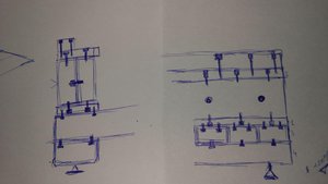

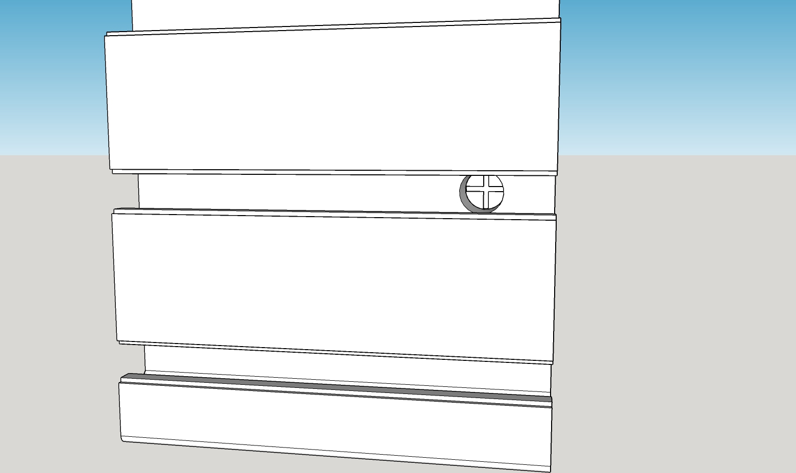

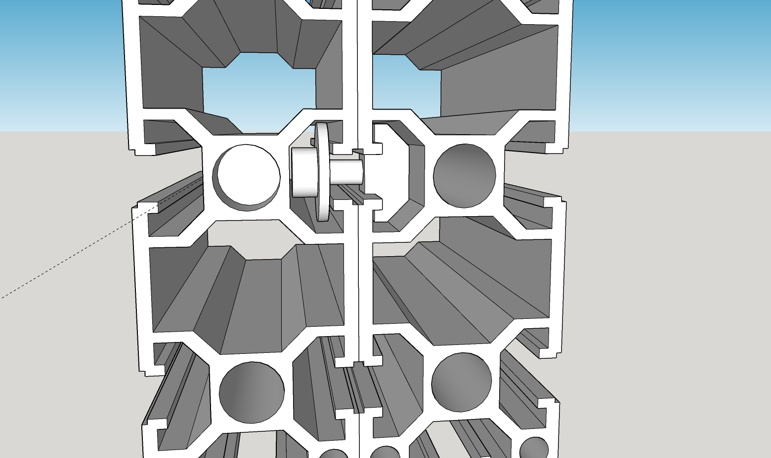

Я все больше ухожу от первоначальной конструкции графа в пользу кварцевого композитного камня. По поводу профилей вижу только одно решение:
Сверлим в пазу на сквозь отверстие диаметром 10-12 мм
крепление2.jpg (2965 просмотров) <a class='original' href='./download/file.php?id=133601&mode=view' target=_blank>Загрузить оригинал (162.97 КБ)</a>
в пазы вводим скрутку
крепление.jpg (2965 просмотров) <a class='original' href='./download/file.php?id=133600&mode=view' target=_blank>Загрузить оригинал (311.45 КБ)</a>
Дальше проталкиваем, доводим до тех отверстия и докручиваем.
У кого еще есть варианты?

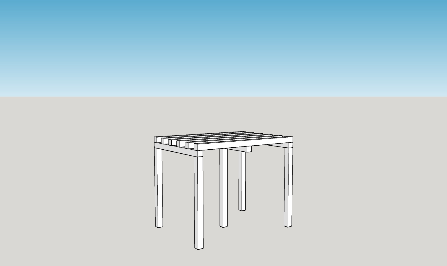

frezeryga писал(а):Тогда хотябы трубы через одну на ребро поставьте.
имеется в виду так?
для фрезяги.jpg (2956 просмотров) <a class='original' href='./download/file.php?id=133604&mode=view' target=_blank>Загрузить оригинал (126.31 КБ)</a>
а что даст установка в ребро что так что так момент будет конским если в таком виде свернет то хоть ставь на ребро не ставь тоже свернет. Да и по душе больше на 30мм кварцевой композитной плите собирать.
Даст жесткость на прогиб. Стол меньше вибрировать будет.

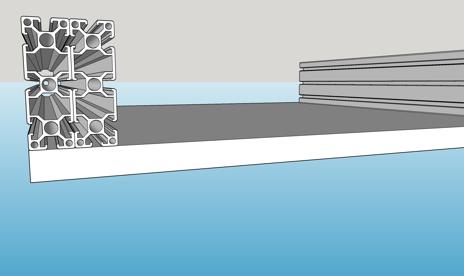

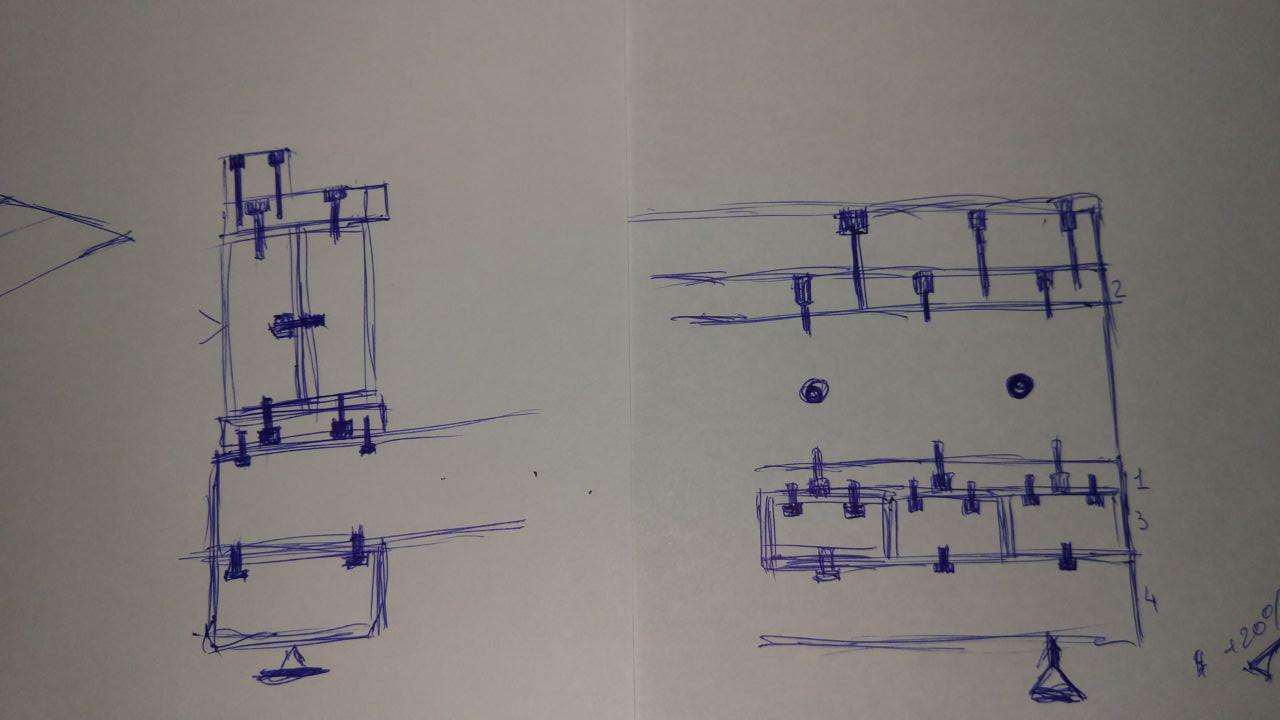

на плите.jpg (2950 просмотров) <a class='original' href='./download/file.php?id=133605&mode=view' target=_blank>Загрузить оригинал (291.85 КБ)</a>
а такой вариант основание плита 30мм композитная
Она плоская и на прогиб слабая.

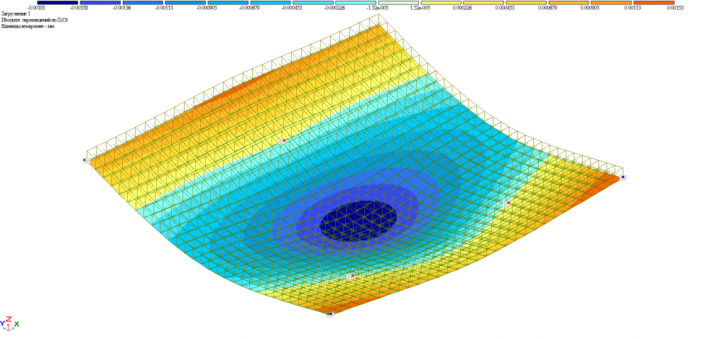

все 42кг. по идее это как 50мм гранитная плита.
А чем так страшен прогиб как его малюют? Сколько нужно силы приложить чтоб ее прогнуть боюсь представить.
Вот плита 300х300 толщиной 50.
модуль упругости 0.49х10^5 МПа
нагрузка - собственный вес + 150-кг по центру
изополя деформаций по Z
плита(2).png (2937 просмотров) <a class='original' href='./download/file.php?id=133606&mode=view' target=_blank>Загрузить оригинал (510.25 КБ)</a>
Последний раз редактировалось Figaro 01 мар 2018, 15:48, всего редактировалось 2 раза.
Вибрациями при работе особенно на врезании. У станков с не жестким столом при работе даже стружка бегает по столу от вибрации. Ну и само собой качество обработанной поверхности будет хуже.
Виброопоры от хлипкого стола не спасут.

Может на поверочной плите собрать... В авито БУ 600х400 находил за 5000р..

Прогиб будет. На сотку примерно, если установите на плиту 30 мм при ваших габаритах (500х600) тисочки станочные с заготовкой разместить.
Т.е. нужно поразмышлять над наращиванием толщины плиты. Если будет 50 мм, то перемещение плиты будет уже микронным.

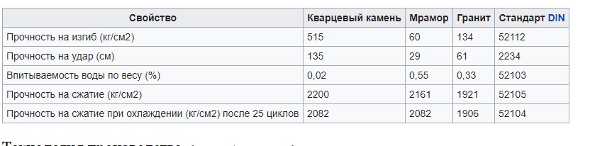

И одно дело гранитная плита, другое дело композитная 93-95% кварц + полиэфирная смола, прочностные характеристики другие, ему не страшен перепад температуры плавиться при температуре +1700 градусов, устоичив к механическому воздействию.
Кварц.jpg (2891 просмотр) <a class='original' href='./download/file.php?id=133610&mode=view' target=_blank>Загрузить оригинал (56.09 КБ)</a>
Если брать среднюю температуру по больнице то выходит что композит из кварца меньшей толщины менее подвержен изгибу чем тот же гранит.
