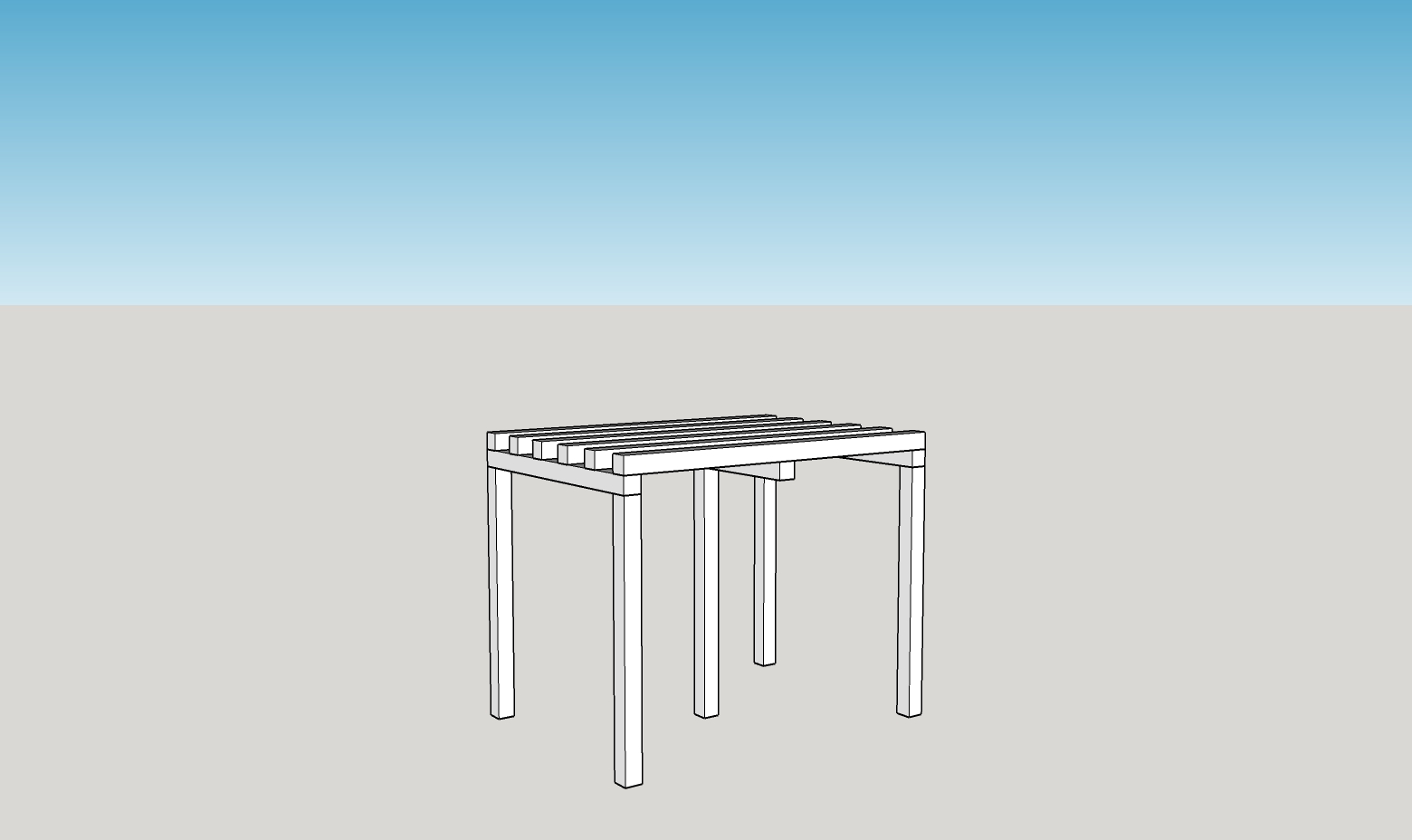

А если сам станок будет на жестком основании гнуться то ему будет некуда
стол.jpg (2913 просмотров) <a class='original' href='./download/file.php?id=133608&mode=view' target=_blank>Загрузить оригинал (146.31 КБ)</a>
Последний раз редактировалось Figaro 01 мар 2018, 16:28, всего редактировалось 1 раз.
Udjin
Сообщения: 2072
Репутация: 1248
Re: ЧПУ по алюминию и дереву 600х500х200 Открытый проект
Сообщение Udjin »
Согласен. А что будет работать основанием?

Figaro
Сообщения: 180
Зарегистрирован: 04 окт 2017, 19:38
Репутация: 21
Сообщение Figaro »
Вот такой столик из труб сварить не проблема
стол.jpg (2913 просмотров) <a class='original' href='./download/file.php?id=133609&mode=view' target=_blank>Загрузить оригинал (146.31 КБ)</a>
