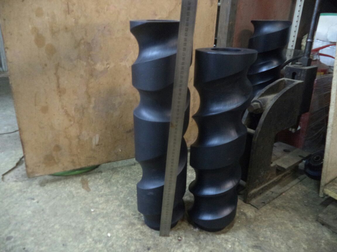

Приветствую знатоков CAM искусств !
Периодически возникает необходимость в изготовлении подобных изделий.
Делает это фрезеровщик вручную по кривой на фрезере с УДГ .
На видео примерно то же самое,но шпиндель горизонтально.
Цель - оЧПУшить процесс.
Исходные данные - кривая .
Моделировать не получается ибо операции в солиде(не я пробовал) и в инвенторе (я пробовал сдвигом) не позволяют сделать вырез сохраняя режущую плоскость параллельной оси цилиндра.
Вариант решения - обработка по кривой (шаблону ,как называют в PowerMill-е)
Пока не получается(
Еще есть навыки в SolidCam-е , но с многоосевыми не работал
Куда копать !

Re: Прошу помочь профессионалов ! Шнеки
Уточню....
Если делать вырез предлагаемыми солидом и инвентором методами ,то вырез не сможет обоспечить нужное сечение и бутылка не будет двигаться
Шнек черный справа

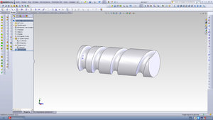

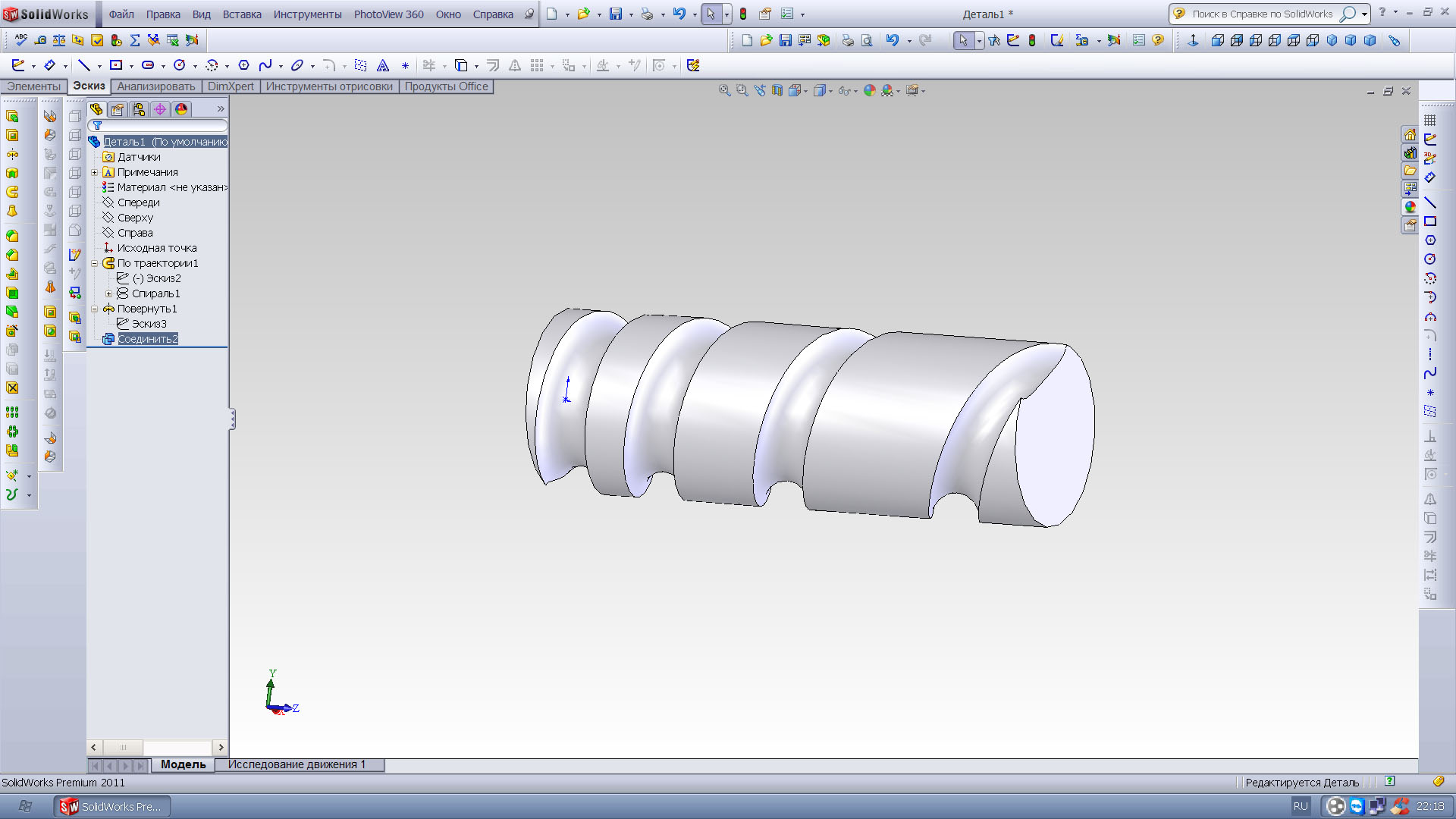

Спасибо конечноEngineer1979 писал(а):Нужно создать спираль с переменным шагом, дальше дело техники
Потому ,что эскиз,которым вы резали(его плоскость) не сохраняет параллельность оси цилиндра,а дежит перпеддикурярность точкам кривой,вдоль которой вы резали,если это создано методом выреза (в инвенторе это называется сдвиг)
Рассмотрел...солид
Да,это вырез ескизом по кривой

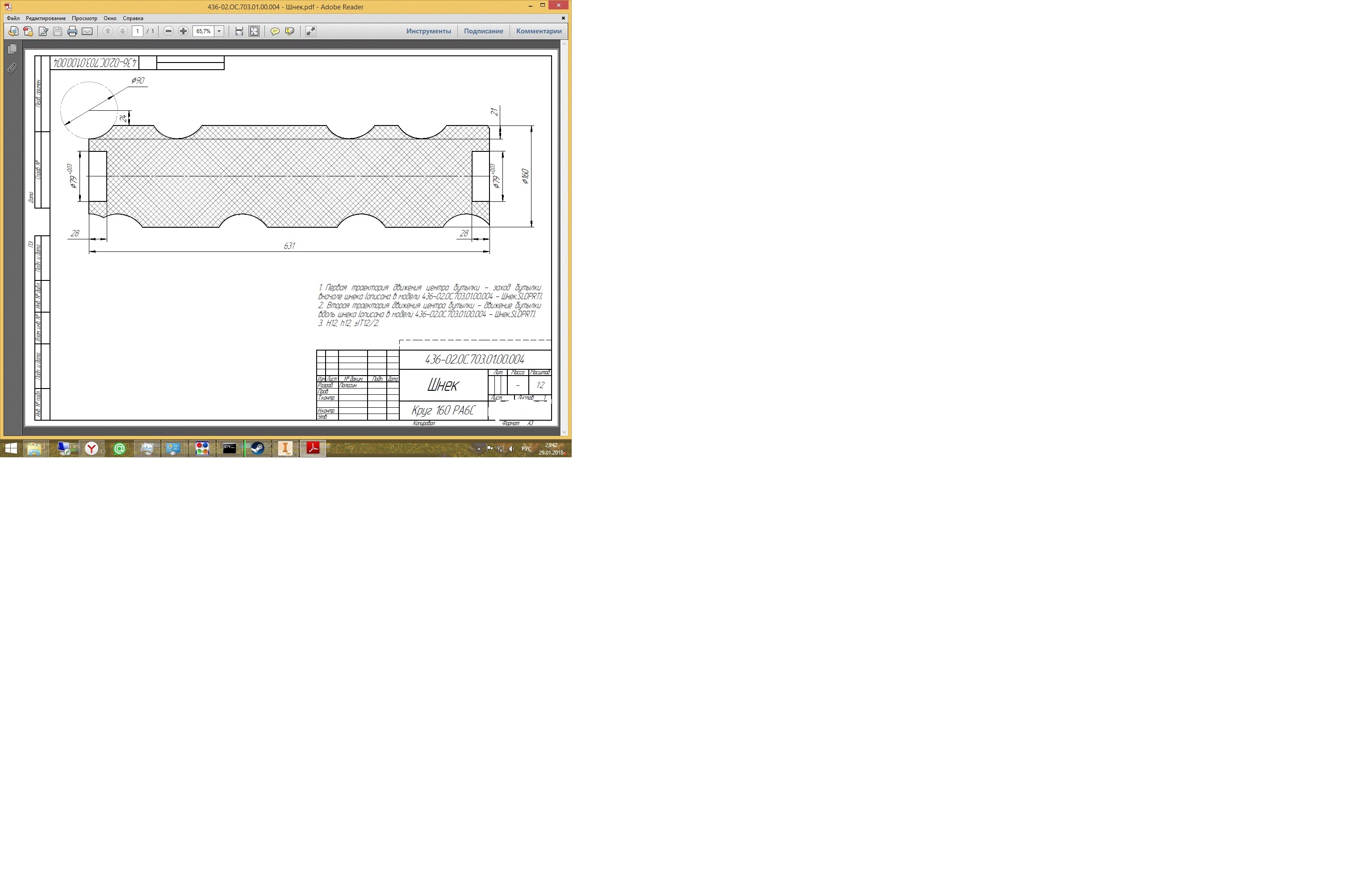

Я могу солидовский выложить проект(там просто 3Д кривая),но я думаю чертеж сечения наглядней
На нем видно,что как ни крути , а шнек держит бутылку
Потому люди упростили задачу и просто длинная фреза перпендикулярная оси заготовки
...типа бутылкой фрезеруют
Мои знакомые делаю на вертикальном фрезере балеринкой,как они ее называют....типа расточной оснастки
Бутылка - это по сути цилиндр (в месте контакта со шнеком). Плоскость сечения профиля канавки (на модели) находится не под прямым углом к оси бутылки. Задача: получить профиль сечения шнека в плоскости, перпендикулярной к оси бутылки. Решение: школьный курс геометрии подсказывает. что этот профиль будет точно совпадать с сечением бутылки (цилиндра) в плоскости параллельной плоскости сечения канавки профиля. А косое сечение цилиндра - это элипс. Т.е. профиль канавки, в плоскоти параллельной её оси - есть часть элипса. Для данного случая вполне можно обойтись ~1/4 части окружности большего диаметра, чем бутылка, считается просто: Rпрофиля = Rбутылки / cos(угол между осями канавки и бутылки).Константин23 писал(а):Может я не так объясняю или не так понимаю.....
Чертеж ...сечение...пол окружности в сечении ,как ни крути шнек

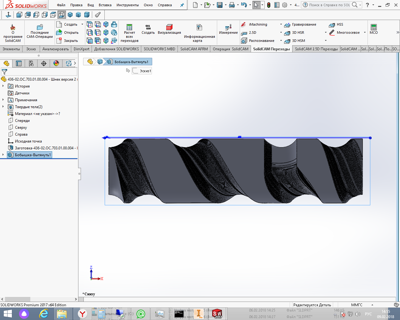

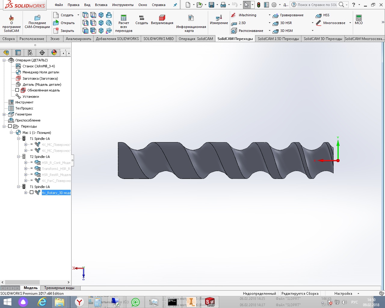

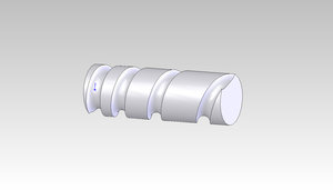

Решение найдено
Тут где-то на форуме у нас нашел
В солиде сделано
Если кому надо
Обработку брать лучше роторную
В солиде сделано
Если кому надо

Добрый день . Не открывается в SW15Константин23 писал(а):Решение найдено
Подскажите , у кого открылось , там вырез цилиндром по цилиндру ?
У меня 17-й , пользуюсь в нем только солидкамом ,а в солидвоксе не спец.
Прект взят в теме "SolidCam",пост не смогу щас найти.Там страниц сообщений много.
Я точно видел там цилиндр(тело),когда просматривал дерево построений
Нам не подошло,потому как у нас сложная кривая (не простая спираль) с "остановками".
Наш спец наш шнек делал сечением плоскостями (200 сечений) и выдал мне уже в степ формате.
Вот скрин того,что в архиве
Должно нормально тянуть бутылку,если она круглая
