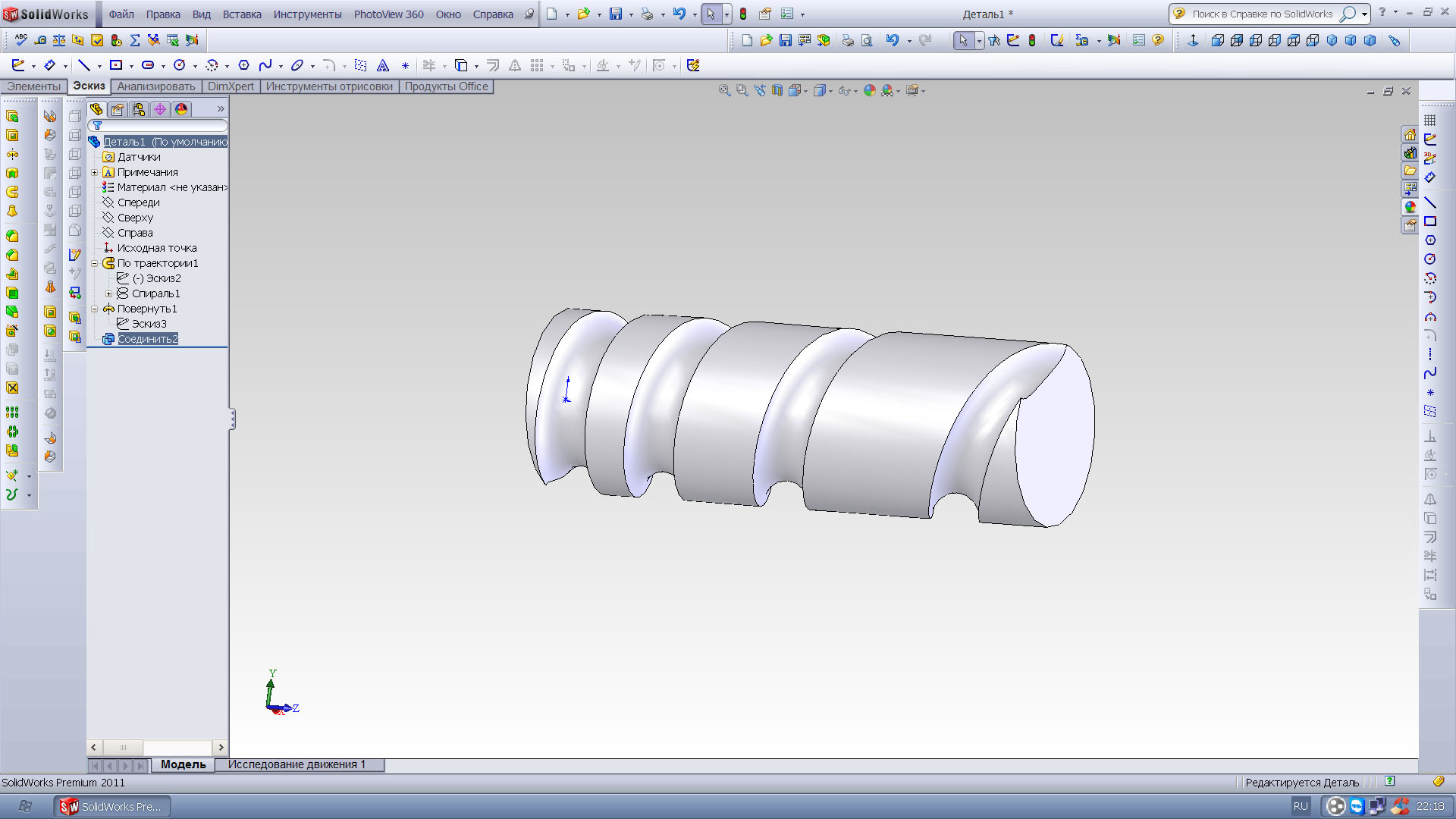

DSP1
Сообщения: 172
Зарегистрирован: 15 янв 2012, 19:37
Re: Прошу помочь профессионалов ! Шнеки
Сообщение DSP1 »
Константин23 писал(а):У меня 17-й
Спасибо .
Просто как минимум до 15 версии SW умел делать вырез только цилиндром , и то кривовато .
Мож щас уже умеет "бутылкой" произвольной формы резать ? И качественно ?
Способ , предложенный UAVpilot , при сильно меняющемся шаге ( - угле наклона ) даст неточный профиль ,
бутылка будет плясать на ленте . .. имхо , конечно :)
Константин23
Сообщения: 470
Репутация: 62
Откуда: Krasnodar
Сообщение Константин23 »
Вот скрин того,что в архиве
Должно нормально тянуть бутылку,если она круглая :hehehe:
Безымянный.jpg (13925 просмотров) <a class='original' href='./download/file.php?id=132001&sid=4e72750e266b8a8db6c2348626787b7d&mode=view' target=_blank>Загрузить оригинал (223.3 КБ)</a>
DSP1 писал(а):Способ , предложенный UAVpilot , при сильно меняющемся шаге ( - угле наклона ) даст неточный профиль ,
Только эта неточность будет заметна разве что при угле наклона спирали к оси шнека градусов в 45 и меньше. Мне кажется, что бутылка не захочет подчинятся такому шнеку, даже с идеальным профилем... :)
