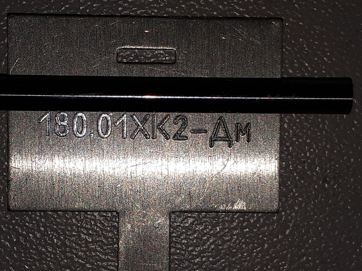

Здравствуйте.
Совсем недавно начал работать с чпу. До этого граверовал на копире.
Станок BZT 1000P. Программа Mah3 на Windows.
В ходе работы выявилась ошибка по осям x y z , смещение только в положительную сторону.
В чем может быть причина и как исправить?

Спрошу для исключения, перпендикулярность осей проверяли? Тиски прокатывали индикатором?

Перпендикулярность осей не проверяли.
То есть это может быть первой причиной?
Тиски не прокатывали.
Еще, может быть информация будет важной. Смещение наблюдается в сторону двигателей.

Это одна из самых простых причин. Я так понимаю надпись должна быть параллельна верхней грани, тоесть она есть базой, если база выставлена не параллельно оси, то и получите надпись не параллельно базе. Тоесть будет " уходить".зажмите индикатор в патрон (с ножкой индикатор типа "чертик") и прокатитесь по неподвижной губке, выставьте тиски в ноль. И повторите, если будет уходить снова, копайте электронику.

Ещё. Нанести, награверовать линию точно поралельно x или у осям реально. Но если эту линию повторять раз десять то параллельность пропадает.

только в одну сторну? вправо вниз?

Деталь та что на фото с дефектом, граверовка надписи выполнялась пораллельно оси У .
Ошибка всегда в сторону движков.

Если граверовать пораллельно оси х , то надпись в конце уходит вверх.

Ошибка всегда в одну сторону. Вернее в 3 по трем осям: по z вверх, по х вправо, по у вдаль.

По неподвижной губке тисков, в ручном управлении, пробегался ранее. Пораллельность тисков относительно осей станка в норме. Если вы это имеете в виду.

ускорения какие стоят?

50 по всем осям
