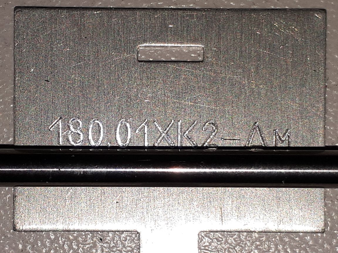

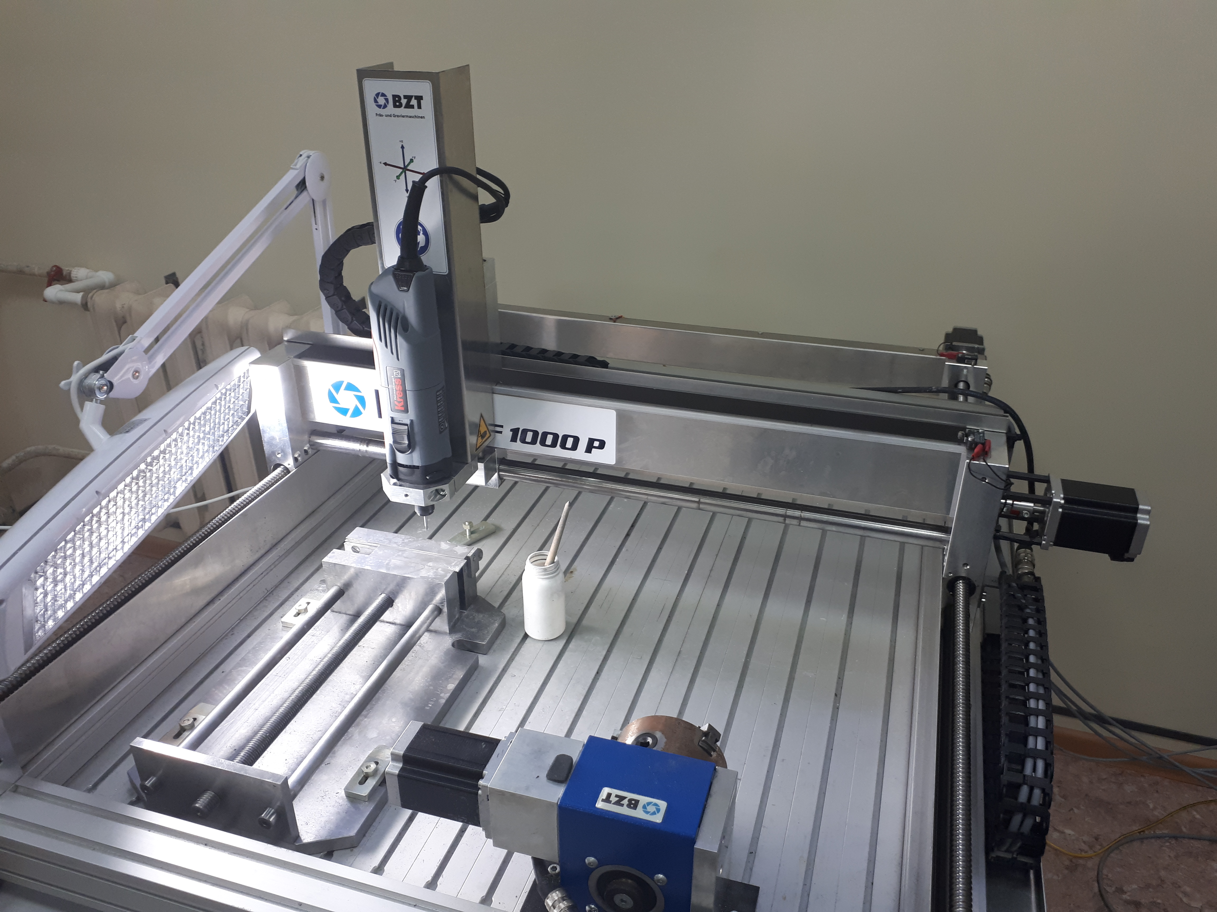

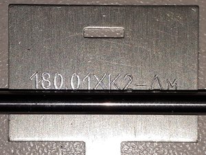

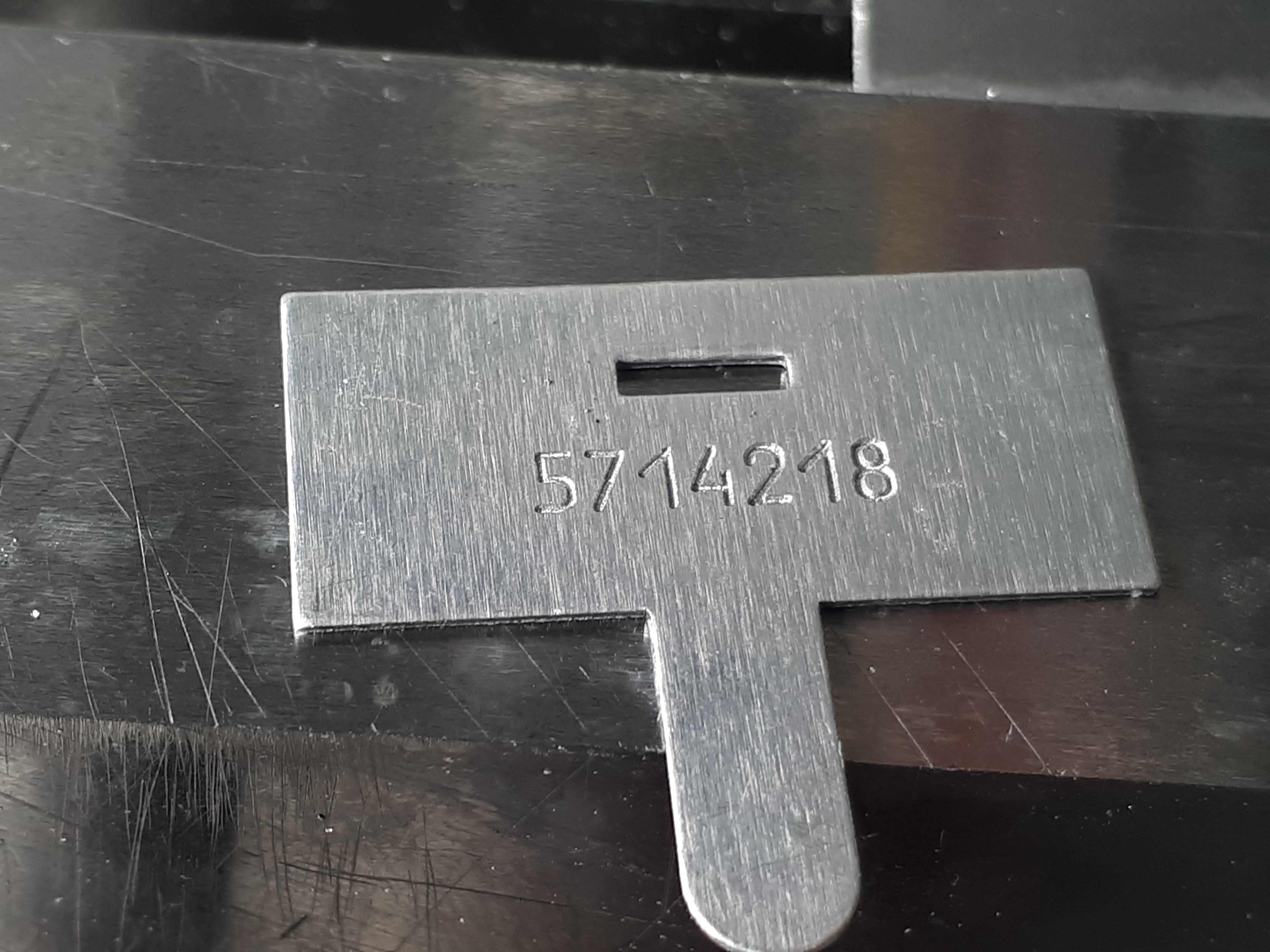

Здравствуйте.
Совсем недавно начал работать с чпу. До этого граверовал на копире.
Станок BZT 1000P. Программа Mah3 на Windows.
В ходе работы выявилась ошибка по осям x y z , смещение только в положительную сторону.
В чем может быть причина и как исправить?
20180117_152545.jpg (2943 просмотра) <a class='original' href='./download/file.php?id=129574&mode=view' target=_blank>Загрузить оригинал (4.07 МБ)</a>
20180117_152515.jpg (2943 просмотра) <a class='original' href='./download/file.php?id=129575&mode=view' target=_blank>Загрузить оригинал (4.15 МБ)</a>
15161936749351841446303.jpg (2943 просмотра) <a class='original' href='./download/file.php?id=129579&mode=view' target=_blank>Загрузить оригинал (3.85 МБ)</a>
По оси z ошибку корректирую механикой.) (2943 просмотра) <a class='original' href='./download/file.php?id=129580&mode=view' target=_blank>Загрузить оригинал (266.66 КБ)</a>

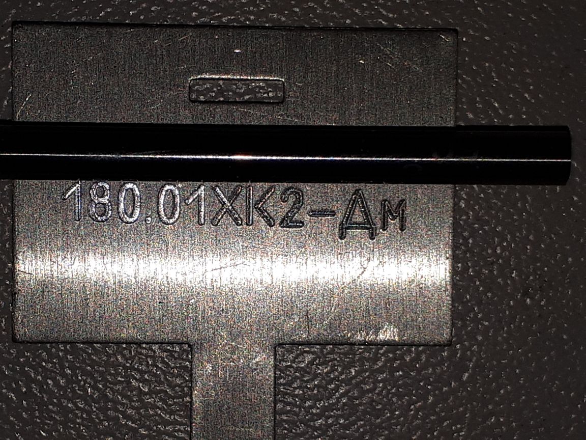

шрифт 2 мм. Заглубление 0.1 мм за два прохода. (2943 просмотра) <a class='original' href='./download/file.php?id=129581&mode=view' target=_blank>Загрузить оригинал (235.73 КБ)</a>
Сейчас граверую в 1 проход ошибка пракически не заметна, но хотелось бы граверовать и более длинные надписи и не по одной детали. (2927 просмотров) <a class='original' href='./download/file.php?id=129584&mode=view' target=_blank>Загрузить оригинал (2.73 МБ)</a>

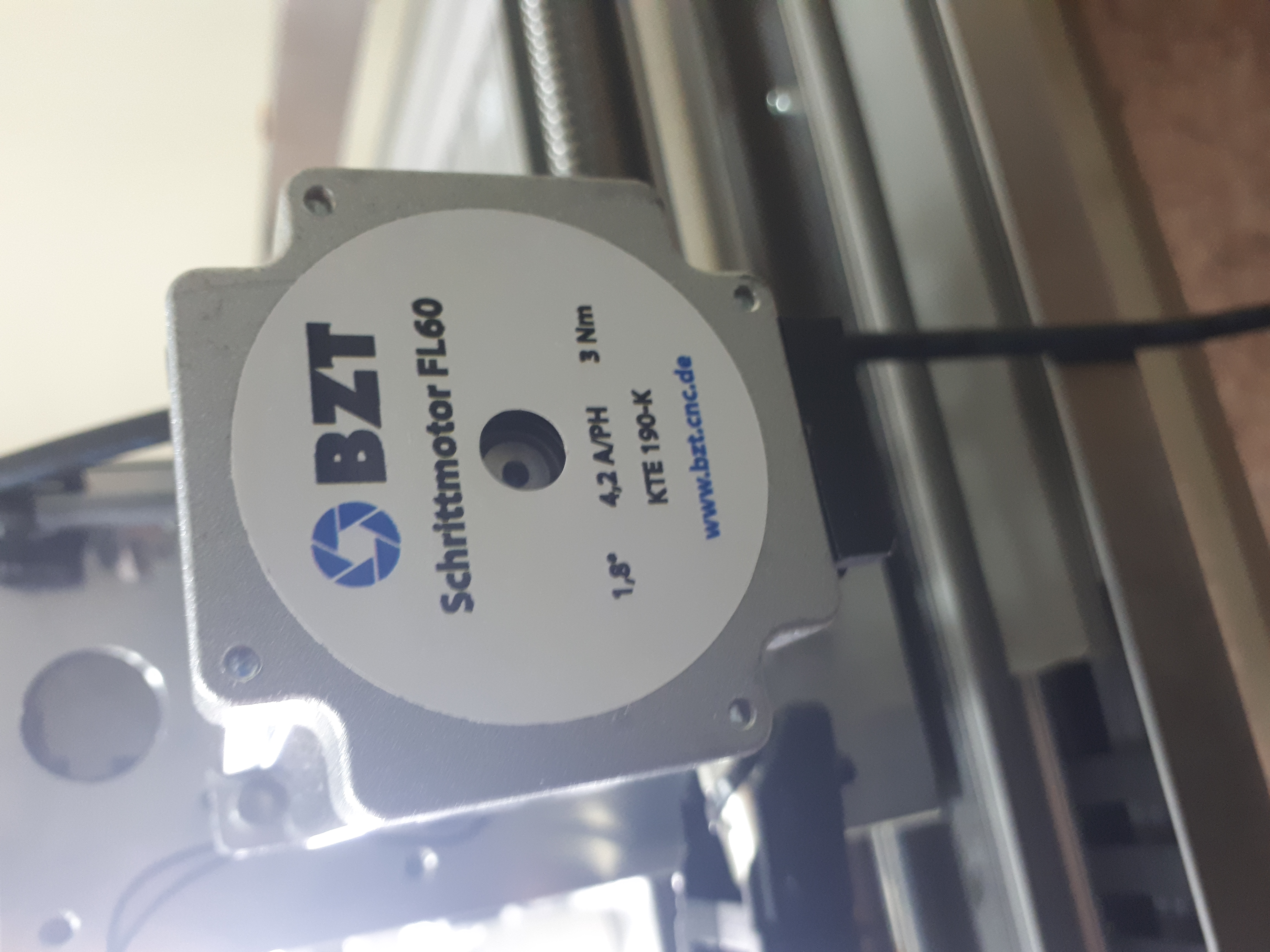

Еще, может быть информация будет важной. Смещение наблюдается в сторону двигателей.

Деталь та что на фото с дефектом, граверовка надписи выполнялась пораллельно оси У .
Ошибка всегда в сторону движков.

Если граверовать пораллельно оси х , то надпись в конце уходит вверх.

Ошибка всегда в одну сторону. Вернее в 3 по трем осям: по z вверх, по х вправо, по у вдаль.

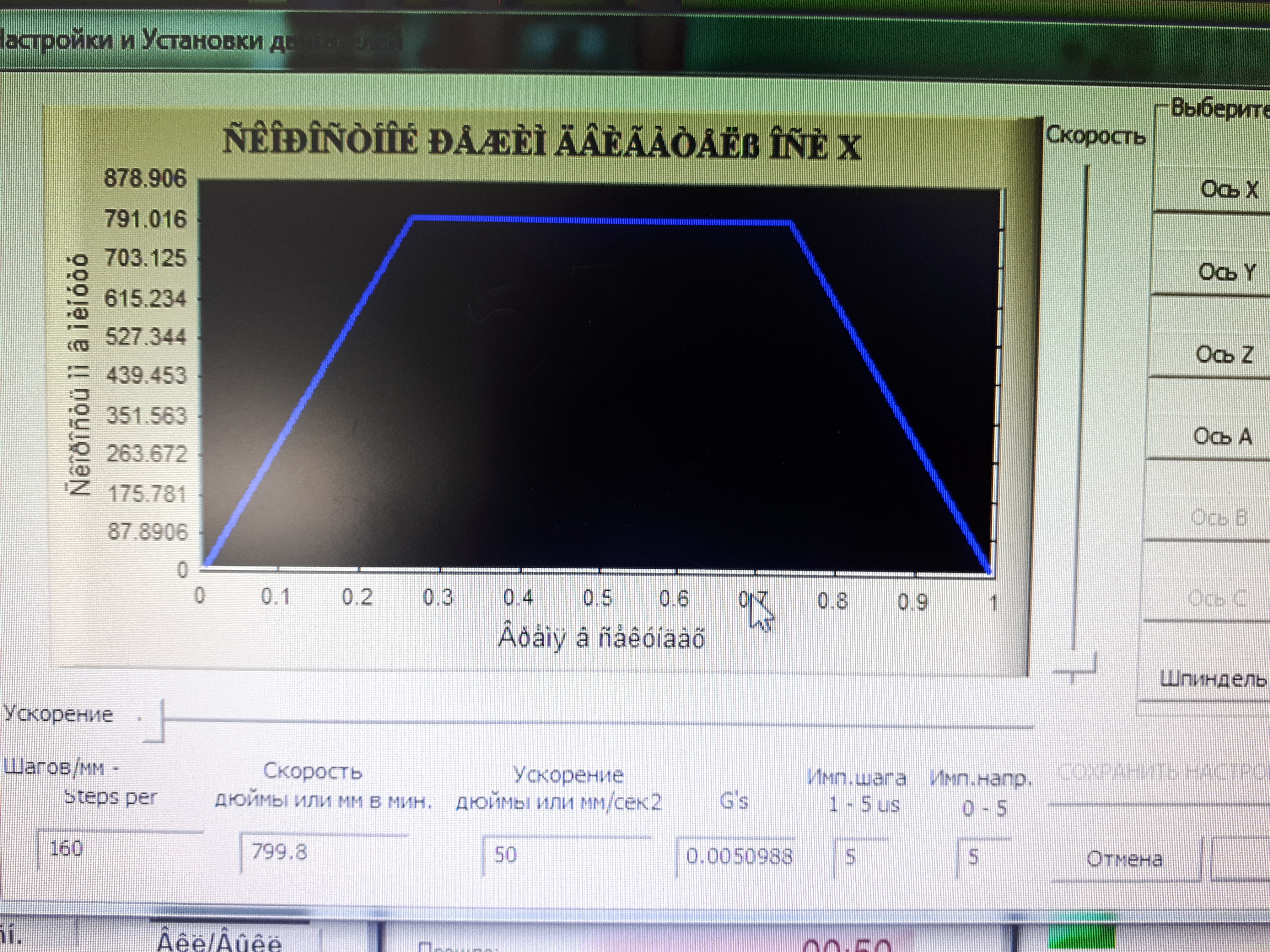

ускорения какие стоят?

Udjin писал(а):ускорения какие стоят?

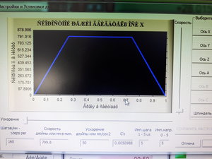

50 по всем осям
