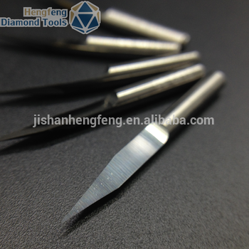

Что за прижимная лапка? Я клеил пленку на тонкий двусторонний скоч, держит намертво. Но гравер неровно режет дырки, а если они близко (как у выводов МК например) - то просто разрывает между ними перемычки....а вы на какую основу крепите, можно поподробней?

Я приклеиваю на лист вспененного ПВХ, ибо стол у меня говно (1200х1200 рекламный), при помощи жидкого мыла (разглаживаю шпателем) и по краям бумажным скотчем. Фрезы типа таких (картинка из гугла).
Knife-Carbide-Engraving-Tools-Milling-Cutters-Flat.png_350x350.png (3453 просмотра) <a class='original' href='./download/file.php?id=125456&mode=view' target=_blank>Загрузить оригинал (198.2 КБ)</a>

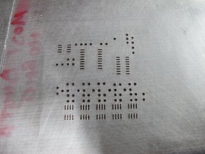

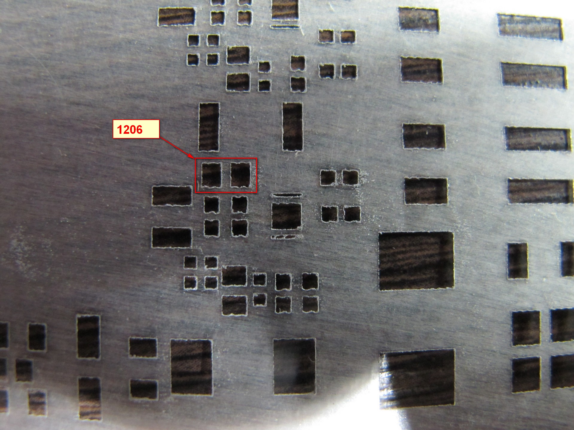

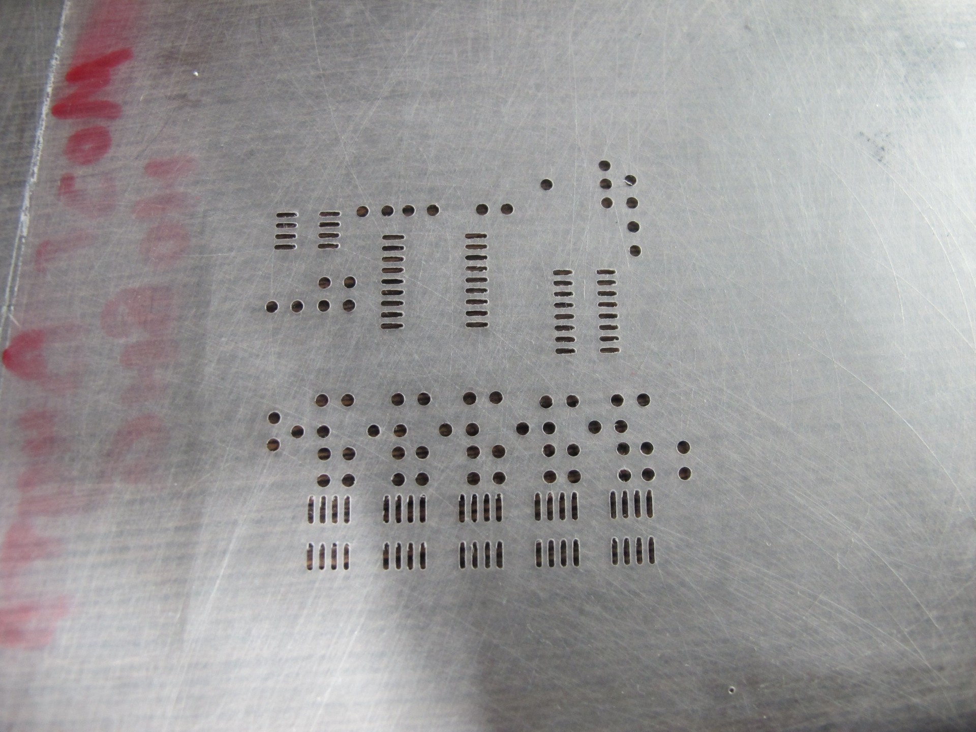

Вот пара примеров:
Мелкие микрухи SOIC8 (3440 просмотров) <a class='original' href='./download/file.php?id=125460&mode=view' target=_blank>Загрузить оригинал (478.95 КБ)</a>
Ну тут виден размер 1206 (3440 просмотров) <a class='original' href='./download/file.php?id=125461&mode=view' target=_blank>Загрузить оригинал (554.59 КБ)</a>

atomichammer писал(а):Вот пара примеров:
Материал больше похож на пластик...жесткий?
