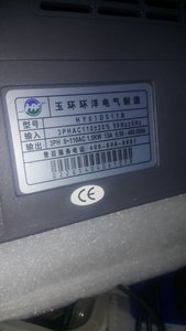

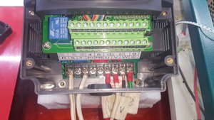

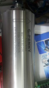

Приветствую народ!
Был приобретен и доставлен комплект из инвертора HY01D5511B и водяного шпинделя 1.5кв под 110 вольт (такое у нас тут напряжение)
Все красиво и хорошо упаковано.
Повесил на станок шпиндель, спаял кабель нужного сечения, проверил распиновку 33 раза, привел в инвертор, нарыл гайдов по первой настройки и внес их, только с поправкой на 110 вольт. базовая частота (Base Frequency) - 400
Результат: Дернулся, и навеки замолк куллер на инверторе
при запуске (run) на экране давал странную ошибку - E.L.u.R, а шпиндель на секунду пищит, и чуть дергается один раз.
код ошибки: типа не хватает входящего напряжения, хотя там все - ок.
Китайские братья дали совет в виде:
PD200=65535
PD209=50
после чего картина изменилась - при нажатии "RUN" шпиндель так же слегка дергается и инвертор перезагружается, будто выдернули и заново воткнули питание! ... и все.
Если отсоединить шпиндель - инвертор вроде работает как надо, частоты меняются, все стартует, но как еще проверить - не знаю.
Вентилятор все так же мертв. Причем не идет питание с платы. Это так и должно быть?
в общем:
https://youtu.be/ObQuWJoiKxE?t=17s
Народ! Поможите, кто чем может. В чем проблема и как ее решить?! Спасибо.

У вас есть уверенность что частотник именно на 110, а не 220/380 В ? А шпиндель на 110 В?
Если всё на 110 В, то надо лопатить инструкцию и настроить все параметры частотника под 110 В.
Я, к примеру, перед запуском похожего частотника два дня инструкцию по параметрам изучал, и форумы курил.
В итоге всё завелось с первого раза.

Ваш оптимизм меня радует. Но у меня не завелось с первого раза.
Да, все на 110 вольт. И я устанавливал их в настройках, хотя позже китайцы мне сказали что это не нужно, почему - не понятно.
в обоих вариантах - итог пока один.

Стрельните мультиметром, на всякий случай, сопротивление обмоток шпинделя меж собой.
Если аппаратная часть соответствует, можно копать в программную.
Несите инструкцию, посмотрим параметры тока и напряжения.

*Стрельните мультиметром, на всякий случай, сопротивление обмоток шпинделя меж собой*
тут странность: на шпинделе все стреляется 1.6 ом, но на концах кабеля подсоединенного к шпинделю - 0.6
Это же не норма??

Может, канеш, и мультиметр привирать, но падение странное. Тем более, что с учётом кабеля, сопротивление должно было вырасти (: а не упастьTamrus писал(а):*Стрельните мультиметром, на всякий случай, сопротивление обмоток шпинделя меж собой*
Это же не норма??
Для начала запишите на бумагу (или в блокнот на ПК) текущие значения основных параметров вашего частотника. Русское описание основных параметров можно посмотреть здесь - https://777russia.ru/forum/viewtopic.ph ... 270#p17270 . Затем скиньте сюда эти значения, разберём. Возможно, пока будете записывать, уже поймёте, что не так.Tamrus писал(а):*Несите инструкцию, посмотрим параметры тока и напряжения.*
там стандартная для всех инструкция.

Что-то маловато у вас параметров, даже 141 (номинал напряжения мотора) не указан. Давайте остальные тоже.
PD000 - PD028,
PD070 - PD073,
PD141 - PD144,
PD173 - PD176
Китайский список делает установку двух заводских параметров, затем сброс на зводские настройки и установку 4-х параметров по максимальной частоте. Всё. Про напружения и токи там тихо.
Не помешает также проверить (временно заменить) кабель, который понижает сопротивление ))
PD000 - PD028,
PD070 - PD073,
PD141 - PD144,
PD173 - PD176

Что-то мне подсказывает, что частотник на 220, можно маркировку?

Вы замкните щупы тестера между собой, может показать те-же 0,6 из-за сопротивления щупов и переходного сопротивления. Т.е. у Вас короткое замыкание. В любом случае, приведите в порядок кабель, сопротивление проводов кабеля уточните по справочникам исходя из сечения и длины.Tamrus писал(а):*какая выставлена базовая частота (Base Frequency)?*
Это же не норма??

Сразу не заметил. Замеры с новым кабелем дают адекватное сопротивление?новый кабель картину не изменил.

Батарея в тестере сдохла)) чуть позже - напишу.Замеры с новым кабелем дают адекватное сопротивление?

Тут всплыло понимание, что мне прислали трехфазный ЧП. А я его запитал одной фазой.
Вопрос: я уже его убил?

Смотрите в инструкции про возможность однофазного подключения. Обычно 3 фазы 220в подключаются на 1 фазу 220в.

Да, китайцы только что написали - Inverter support 1 or 3 input bothjohn1987887 писал(а):Смотрите в инструкции про возможность однофазного подключения. Обычно 3 фазы 220в подключаются на 1 фазу 220в.
