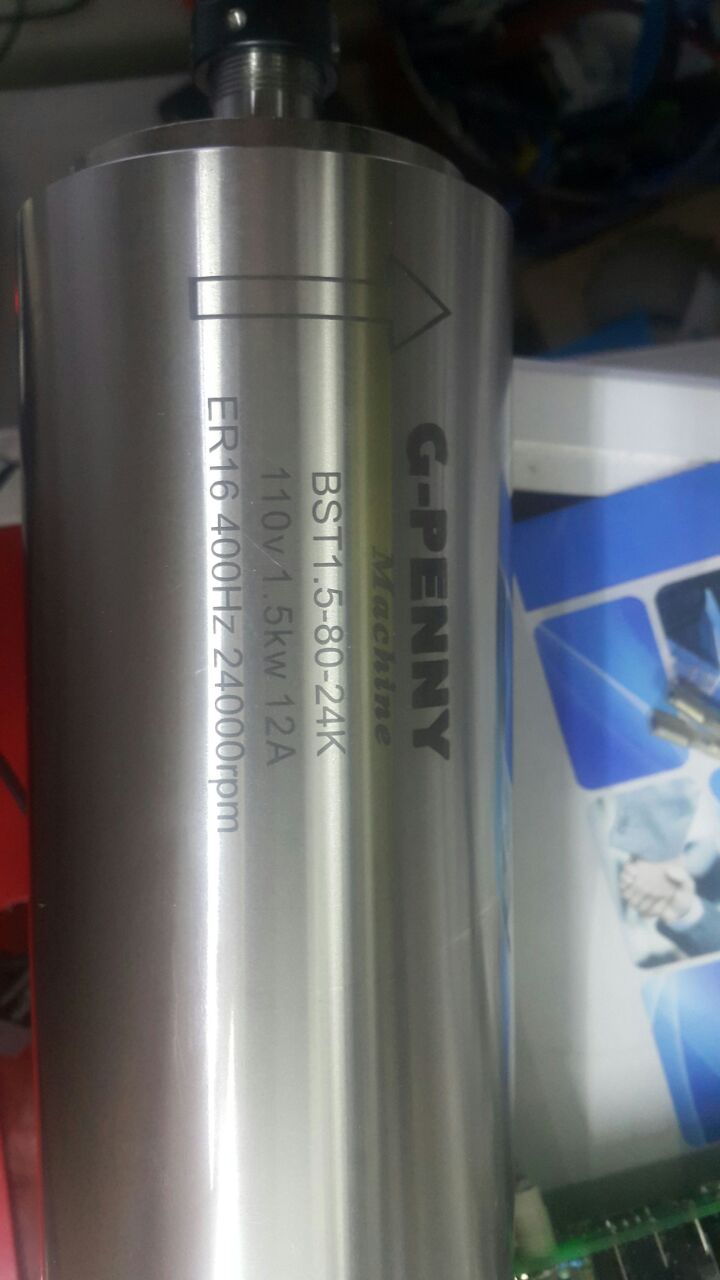

Smlua писал(а):параметр 008 - это выходное напряжение. 220 вольт для шпинделя. посмотрите, на нем должно быть указано
У нас напряжение в сети - 110. И на шпинделе написано 110. Все равно установить 220?

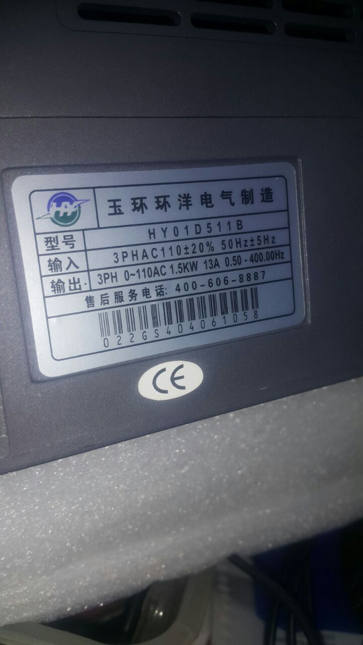

Что-то мне подсказывает, что частотник на 220, можно маркировку?
Лампочки лучше подключить 3-и, треугольником, должно быть в итоге так
Спасибо за лампочки, попробую..
01586588-c689-4c3f-8861-fd77a566b6cb.jpg (2686 просмотров) <a class='original' href='./download/file.php?id=125325&sid=7e84e19c91f8b172cc257919309e7a54&mode=view' target=_blank>Загрузить оригинал (89.34 КБ)</a>
3a65499c-2b9f-40b1-9276-e0d8006f073e.jpg (2686 просмотров) <a class='original' href='./download/file.php?id=125326&sid=7e84e19c91f8b172cc257919309e7a54&mode=view' target=_blank>Загрузить оригинал (71.18 КБ)</a>

Тут всплыло понимание, что мне прислали трехфазный ЧП. А я его запитал одной фазой.
Вопрос: я уже его убил?
john1987887
Сообщения: 3063
Репутация: 1802
Re: не работает новый HY01D5511B + ВSТ1.5-80-24k шпиндель
Сообщение john1987887 »
Смотрите в инструкции про возможность однофазного подключения. Обычно 3 фазы 220в подключаются на 1 фазу 220в.

Да, китайцы только что написали - Inverter support 1 or 3 input both
