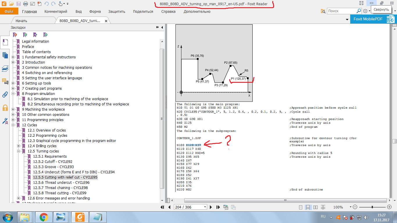

Пробую разобраться в инструкции "SINUMERIK 808D
Токарная обработка Часть 2:Программирование (ИнструкцииSiemens)"и кое-что мне не понятно.
Предполагаю что в инструкции присутствуют ошибки, подскажите, я прав или нет ?
Например, в описании CYCLE95 на рисунках и в примерах программ, предположительно, перепутаны координаты X и Z.
Руководство. Токарная обработка. Часть 2. Программирование.pdf
(6.91 МБ) 3586 скачиваний
Ошибка.png (5775 просмотров) <a class='original' href='./download/file.php?id=124858&mode=view' target=_blank>Загрузить оригинал (205.12 КБ)</a>

ссылка на пдф есть?
Похоже что перепутаны.

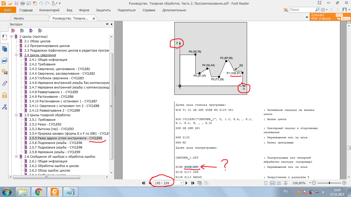

Этот пдф легко находится в Гугле и он у меня прикреплён к моему сообщению .
Но на всякий случай, я зашёл на официальный сайт siemens:
https://support.industry.siemens.com/cs ... n&lc=ru-RU
И там тоже выложен файл с такими же ошибками. (Если это всё-таки ошибки.)
Ошибка 2.png (5756 просмотров) <a class='original' href='./download/file.php?id=124869&mode=view' target=_blank>Загрузить оригинал (151.4 КБ)</a>

Х в токарке это диаметр, Z длина.
