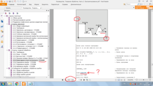

Пробую разобраться в инструкции "SINUMERIK 808D
Токарная обработка Часть 2:Программирование (ИнструкцииSiemens)"и кое-что мне не понятно.
Предполагаю что в инструкции присутствуют ошибки, подскажите, я прав или нет ?
Например, в описании CYCLE95 на рисунках и в примерах программ, предположительно, перепутаны координаты X и Z.

ссылка на пдф есть?
Похоже что перепутаны.

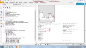

Этот пдф легко находится в Гугле и он у меня прикреплён к моему сообщению .
Но на всякий случай, я зашёл на официальный сайт siemens:
https://support.industry.siemens.com/cs ... n&lc=ru-RU
И там тоже выложен файл с такими же ошибками. (Если это всё-таки ошибки.)

Х в токарке это диаметр, Z длина.
