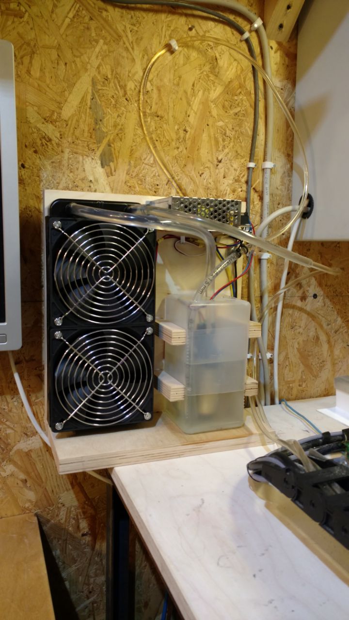

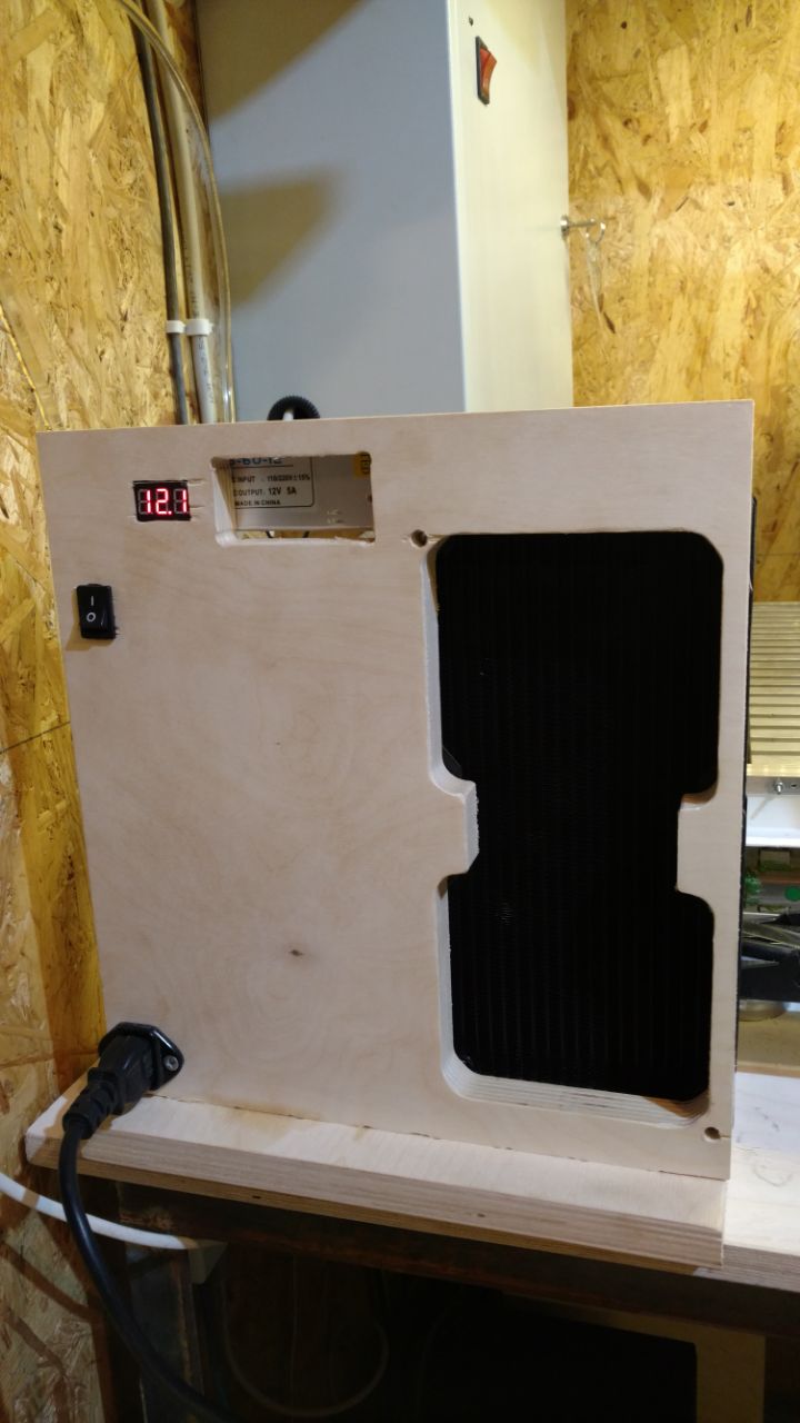

Получил станок с аквариумной помпой в комплекте, что меня крайне не устроило.
Сделал СВО шпинделя на основе 240-мм радиатора и бензонасоса бош от ваз-2110
Врезал вольтметр, оставил окно для датчика температуры ОЖ, который едет.
Также будет установлен визуальный индикатор протока ОЖ.
Еще планирую сделать включение вентиляторов при определенной температуре ОЖ и синхронный старт помпы при запуске шпинделя.
Работает изумительно, поставил под стол, греет ноги))
Система первой ревизии, будет дорабатываться и изменяться.

Avenger86 писал(а):бензонасоса бош от ваз-2110
Боюсь, ненадолго его хватит. Такие бензонасосы рассчитаны на работу в диэлектрической среде (бензин), а в воде быстро загнутся. Охлаждение шпинделя #8

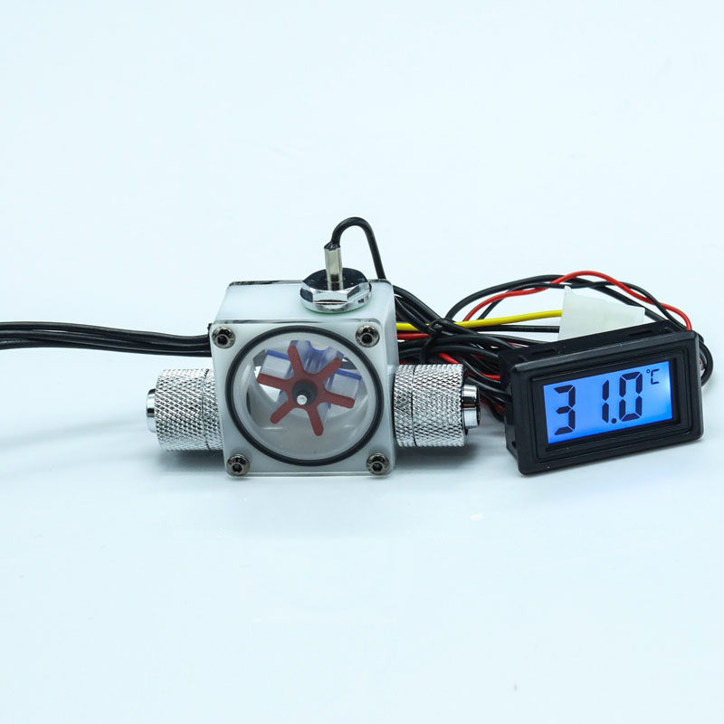

Avenger86 писал(а):Также будет установлен визуальный индикатор протока ОЖ
Типа такого? https://ru.aliexpress.com/item/G1-4-Com ... 9b22f9d593

Rom327 писал(а):Типа такого?
я себе вот такой взял...https://ru.aliexpress.com/item/Square-C ... 0.0.s5K2qX :eat:

А зачем эта вертушка? Тока тормозить поток. Или просто хвинтихлюшек хочется?

frezeryga писал(а):А зачем эта вертушка?
показывает жизнеспособность помпы...если не крутится, значит помпа сдохла...а за ней и шпиндель накроется

Так а я его бензином и охлаждаю. :hehehe:
Сначала залил антифриз, но через несколько часов работы насос начал дергаться. Пришлось в качестве временной меры, чтобы доделать детали залить в систему бензин. Насос отработал на ура, сейчас жду другой насос, который будет качать антифриз.
да

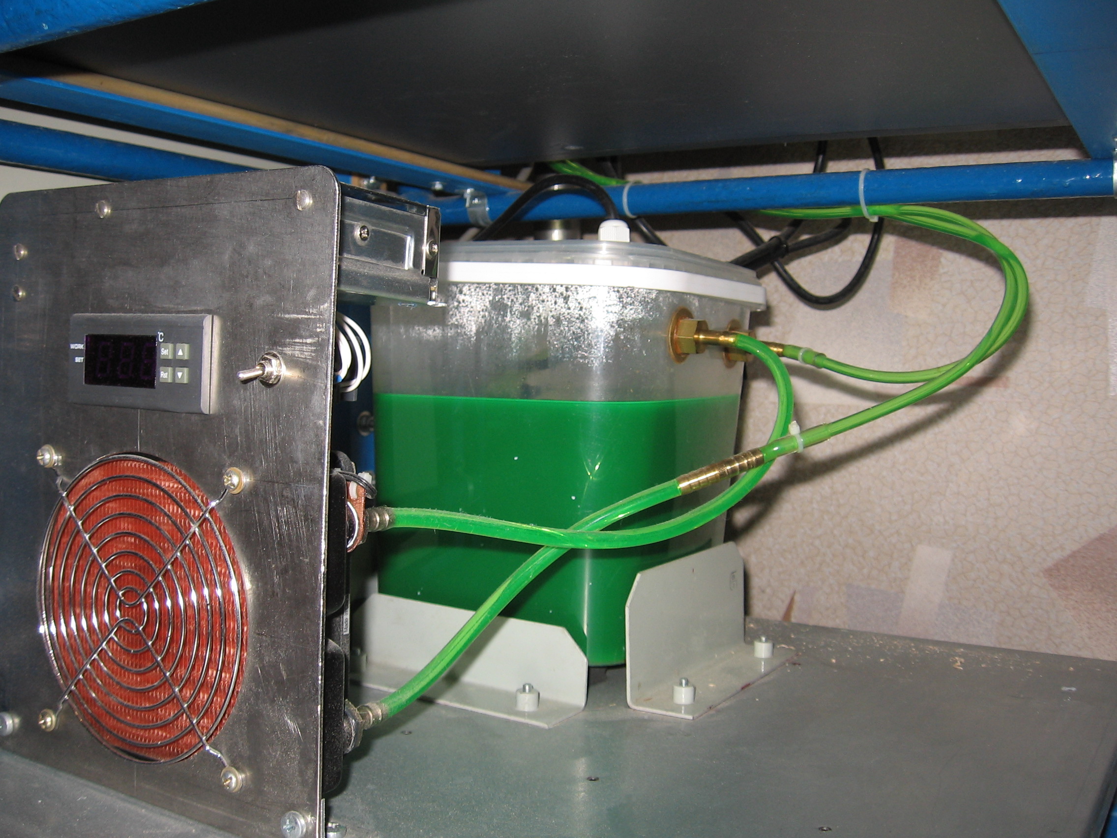

Даже штатное место для датчика предусмотрели, а вот приборчик похоже только паказывает температуру.
HTB1p4RfagoQMeJjy0Fpq6ATxpXav.jpg (3316 просмотров) <a class='original' href='./download/file.php?id=123319&mode=view' target=_blank>Загрузить оригинал (82.05 КБ)</a>

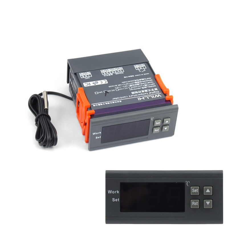

Если использовать прибор с возможностью контроля температуры, то можно себя избавить от щума постоянно работающего вентилятора(ов).
Как вариант:
Оптовая-1-шт-Оригинальный-110-В-10A-ПИД-Цифровой-Регулятор-Температуры-Термопары-58-194-По-Фаренгейту.jpg (3316 просмотров) <a class='original' href='./download/file.php?id=123321&mode=view' target=_blank>Загрузить оригинал (177.19 КБ)</a>
или
3f0bf95b7fef63ab.jpg (3316 просмотров) <a class='original' href='./download/file.php?id=123322&mode=view' target=_blank>Загрузить оригинал (173.55 КБ)</a>
Первый, WH7016C на разное напряжение выпускается,
Второй, W1209 12-вольтовый с теми же функциями. Без корпуса, зато в 4 раза дешевле - 300 р.
Настроил у себя на 30 градусов, гистерезис 3 градуса. Держит температуру в пределах 30-33 градуса. При 33-х включает вентилятор, при 30 (29,9) отключает. Посмотрим как в жару будет справляться (1 вентилятор 120 мм на 3,5 литра СОЖ при 1,5 кВт шпинделе). Пока хватает.

Что касаемо, моей ситуации с охлаждением СОЖ, то я уже привык, что периодически слышно как включается вентилятор. Если перестанет включаться, то наверняка это станет заметно. Своего рода дополнительная защита.

frezeryga писал(а):А зачем эта вертушка? Тока тормозить поток.
У тебя есть данные, на сколько именно тормозится поток этой штукой? Или тебе просто так кажется? :)

Весь мир с этой фигнёй как раз и работает, например у БП для СО2 специальный вход для подключения такой "фигни" имеется.
