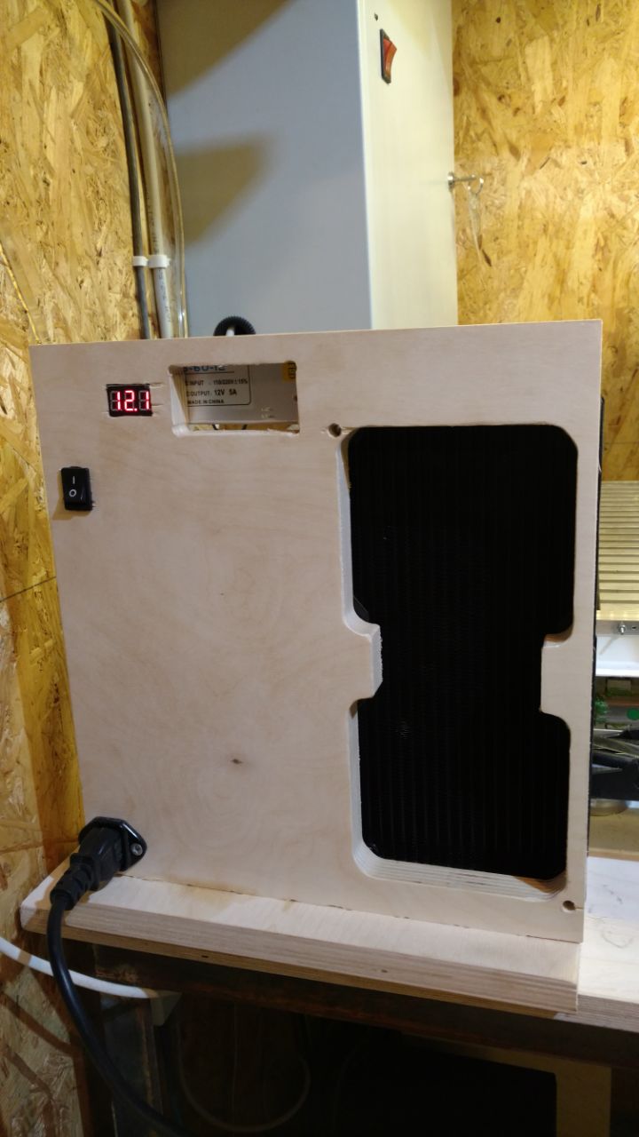

Получил станок с аквариумной помпой в комплекте, что меня крайне не устроило.
Сделал СВО шпинделя на основе 240-мм радиатора и бензонасоса бош от ваз-2110
Врезал вольтметр, оставил окно для датчика температуры ОЖ, который едет.
Также будет установлен визуальный индикатор протока ОЖ.
Еще планирую сделать включение вентиляторов при определенной температуре ОЖ и синхронный старт помпы при запуске шпинделя.
Работает изумительно, поставил под стол, греет ноги))
Система первой ревизии, будет дорабатываться и изменяться.

Avenger86 писал(а):бензонасоса бош от ваз-2110
Боюсь, ненадолго его хватит. Такие бензонасосы рассчитаны на работу в диэлектрической среде (бензин), а в воде быстро загнутся. Охлаждение шпинделя #8

Avenger86 писал(а):Также будет установлен визуальный индикатор протока ОЖ
Типа такого? https://ru.aliexpress.com/item/G1-4-Com ... 9b22f9d593
Так а я его бензином и охлаждаю. :hehehe:
Сначала залил антифриз, но через несколько часов работы насос начал дергаться. Пришлось в качестве временной меры, чтобы доделать детали залить в систему бензин. Насос отработал на ура, сейчас жду другой насос, который будет качать антифриз.
да
