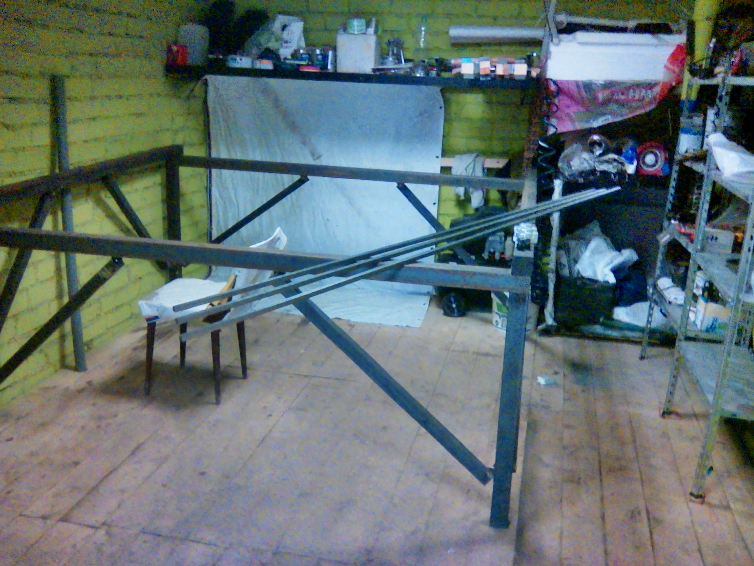

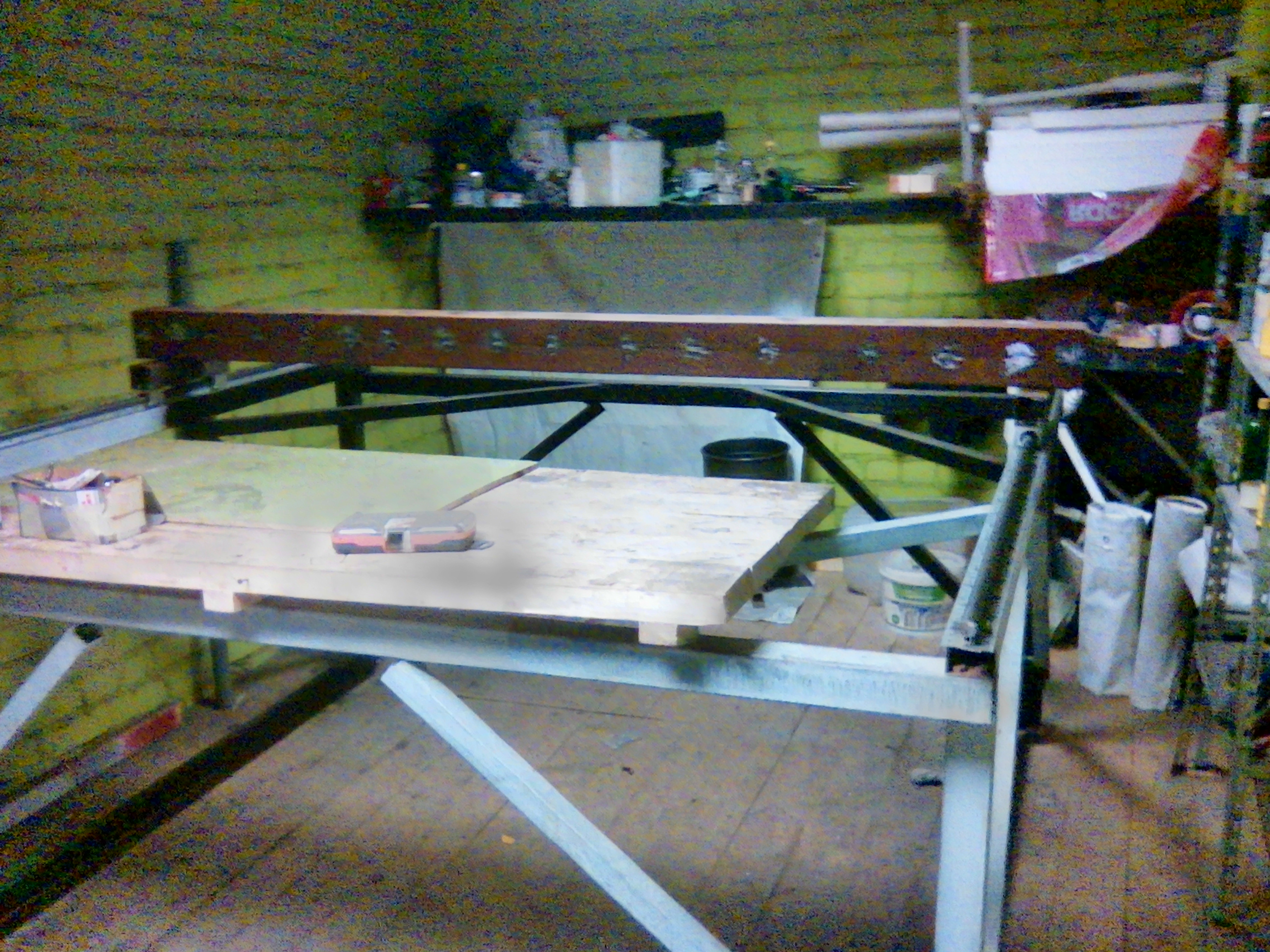

Появилась безумная идея построить фрезерный станок с чпу. Так как познания в электронике на уровне "если кого-то бьет током ударь его деревянной палкой" то зайти на этот форум показалось мне довольно хорошей идеей. Сам работаю оператором чпу и в принципе неплохо знаю своё дело (плазма - кристалл, гранат. Фрезер - biver, axyz, bigzee). Идея очень даже мне понравилась и захотелось мне рабочее поле что бы влез туда стандартный лист фанеры, плюс чуть чуть запаса т.е. 2000х2000 (может чуть меньше))
Кроме фанеры хочется еще кроить акрил, композитные материалы, лдсп с мдф, сосну, полистирол, пвх и может даже мягкие металлы по десятке грызть.
Сразу скажу, с чертежами не заморачивался и да это очень плохо, не надо так делать и возникнут проблемы с постройкой, но я люблю экспромт, опустим этот момент. Точность +-0.1мм меня более чем устроит.
С бюджетом тоже не ясно, вкладываю деньги по мере их поступления, даже не могу сказать примерно затраченную сумму, что то около 50-60 тысяч.

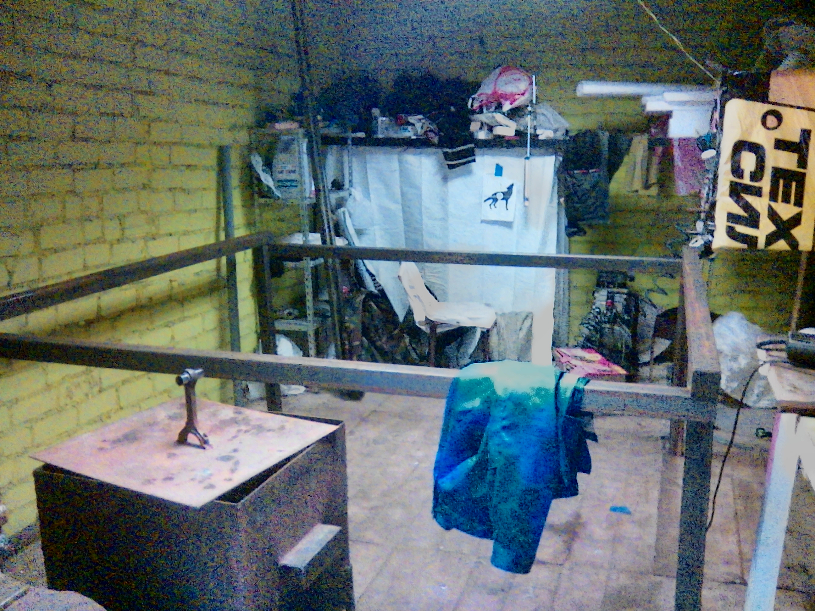

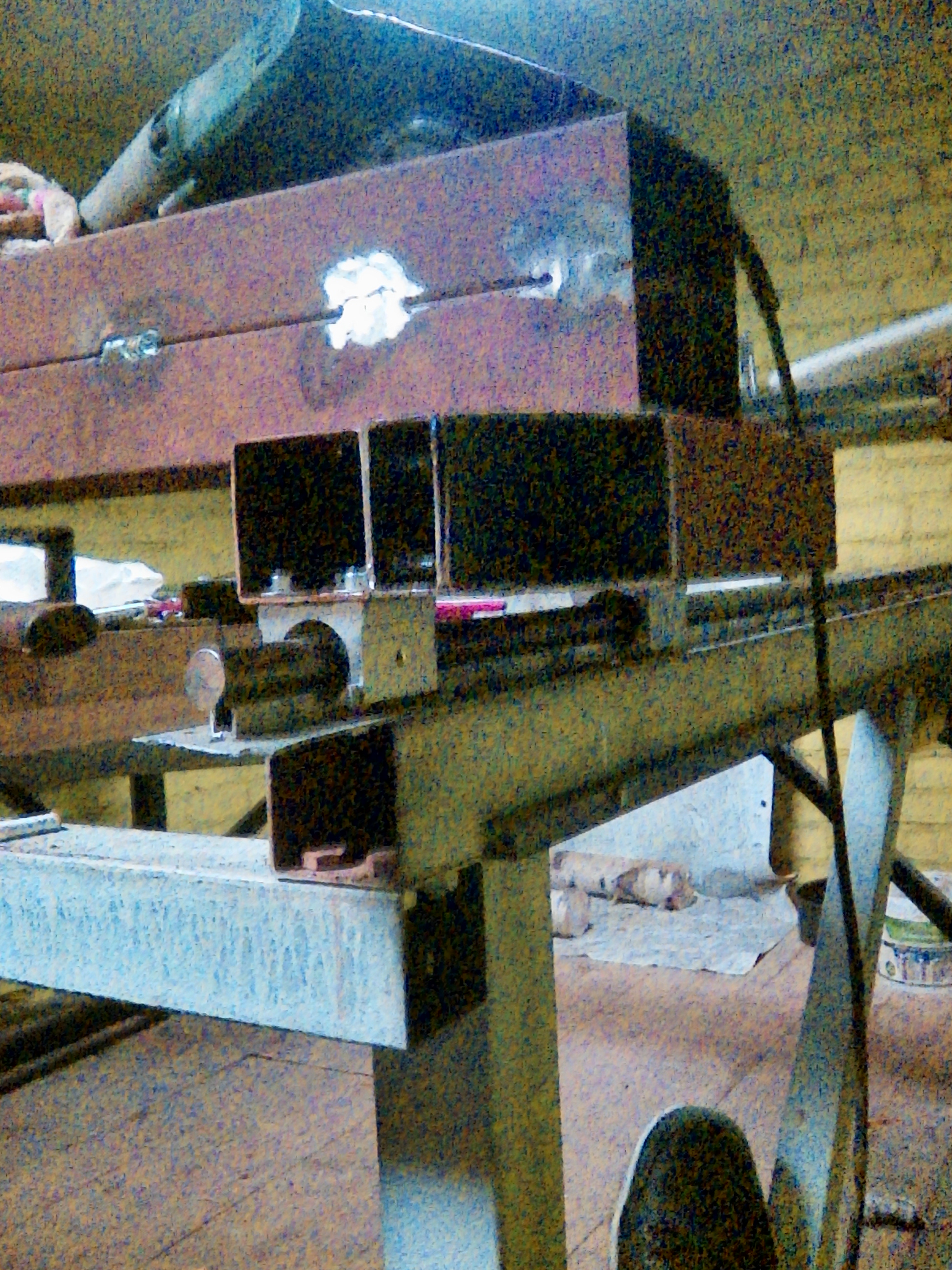

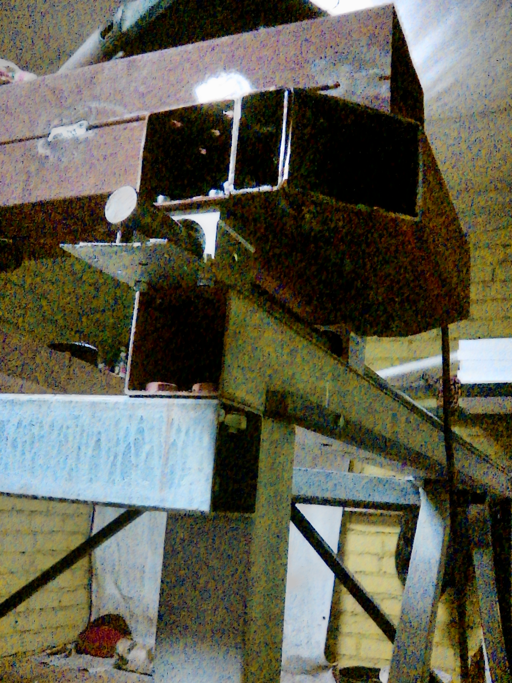

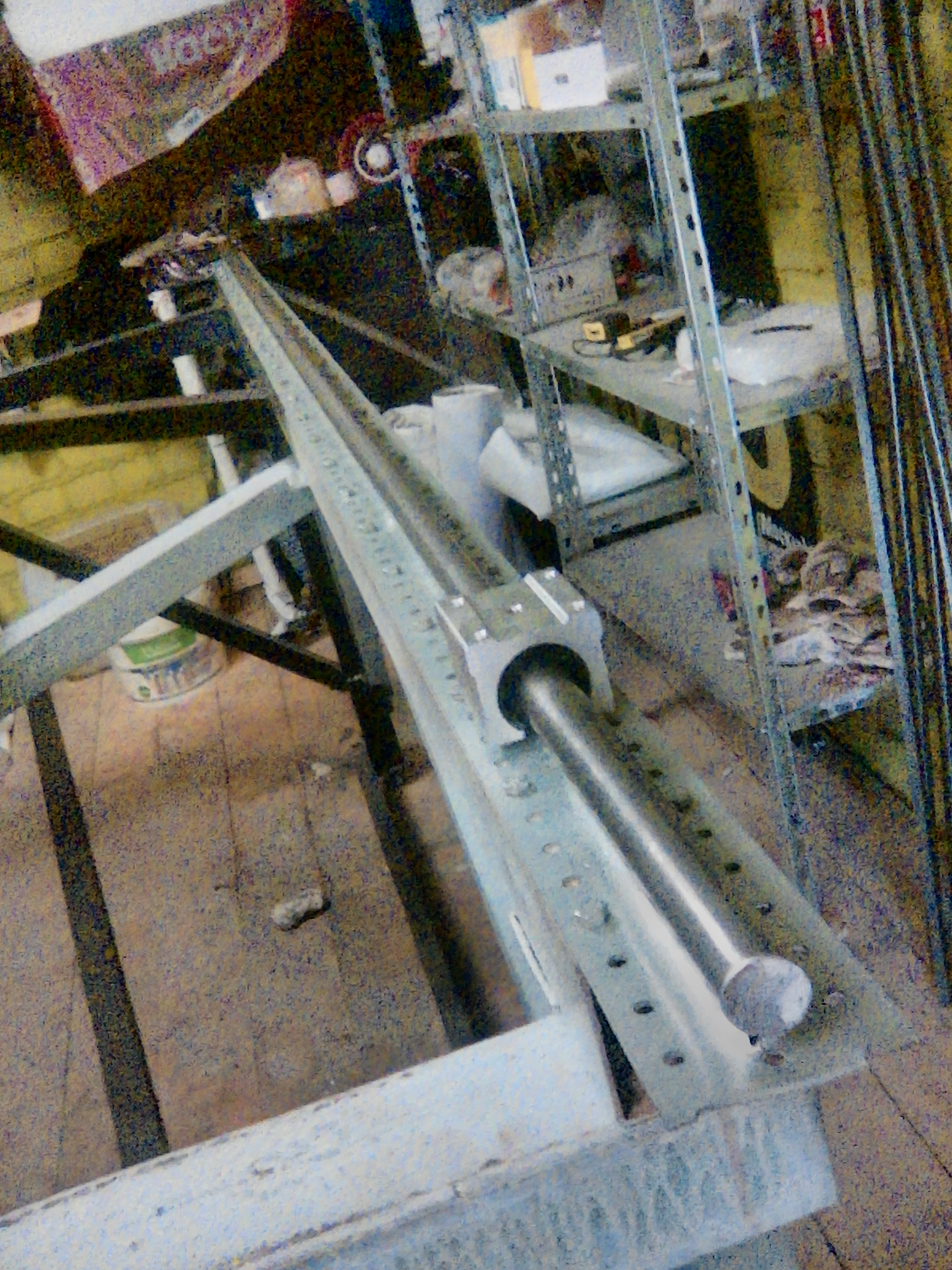

Начал собирать с рамы, использовал под направляющие профильную трубу 60х60х2, скрепил таким образом
в каждом стыке четыре болта м10 (9007 просмотров) <a class='original' href='./download/file.php?id=122332&mode=view' target=_blank>Загрузить оригинал (1.96 МБ)</a>
IMG_20170603_153212_1.jpg (9007 просмотров) <a class='original' href='./download/file.php?id=122333&mode=view' target=_blank>Загрузить оригинал (1.62 МБ)</a>

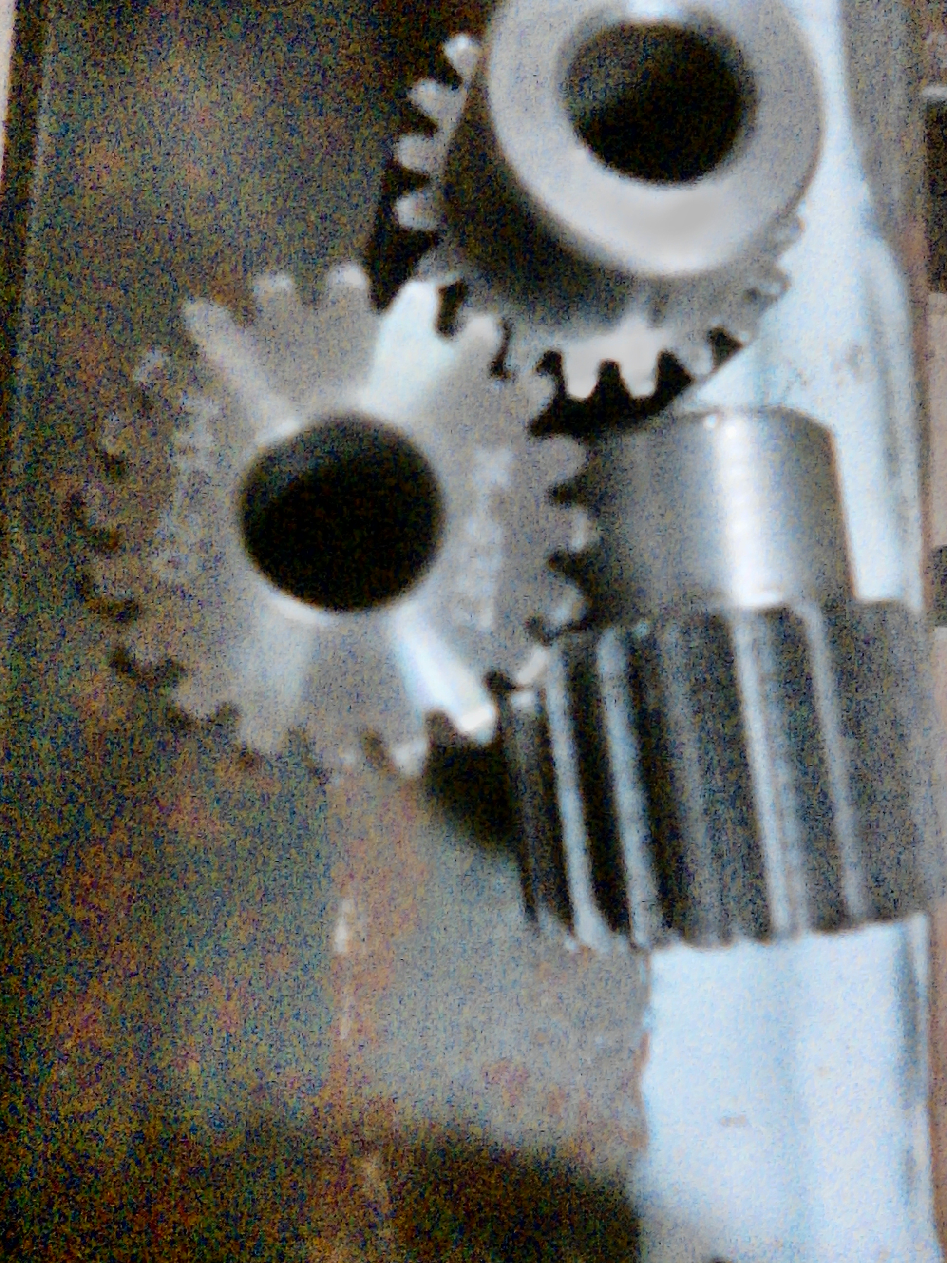

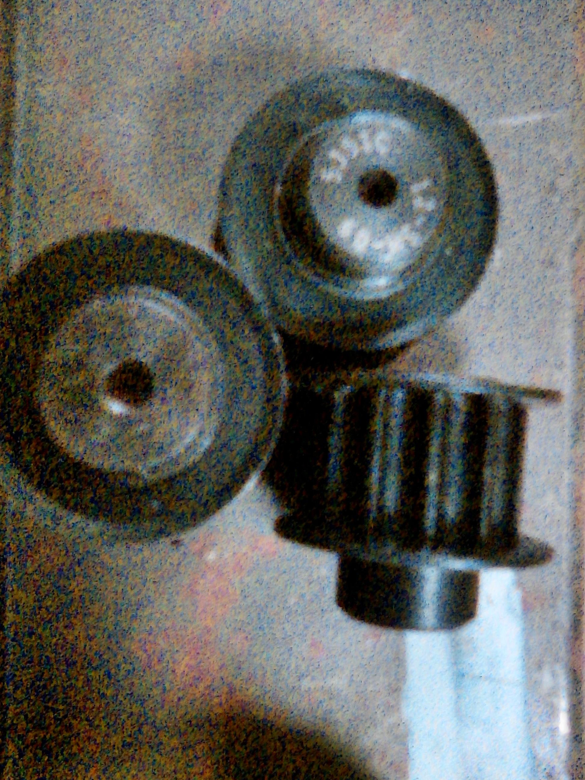

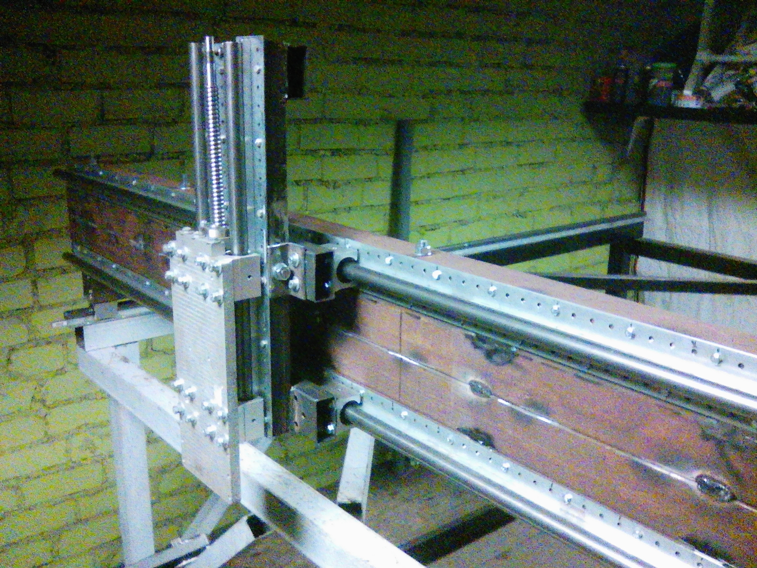

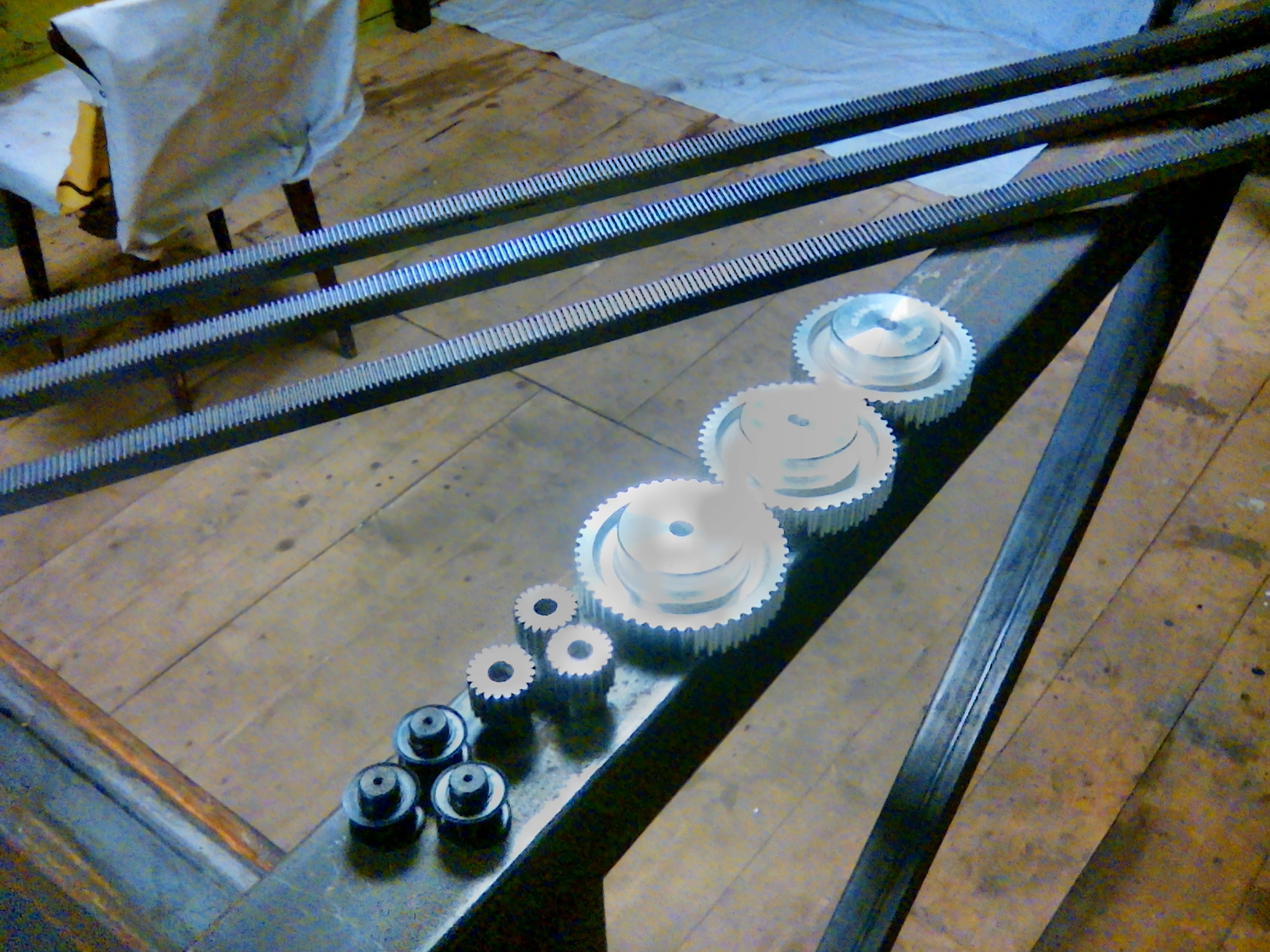

Заказал три рейки 15х15х2000 ст45 м1, к ней ведущую шестерню с 20 зубьями, три шкива 48 зубьев, столько же с 12 для редукторов, тоже м1.
IMG_20170603_154819.jpg (9004 просмотра) <a class='original' href='./download/file.php?id=122334&mode=view' target=_blank>Загрузить оригинал (1.51 МБ)</a>
IMG_20170603_154849.jpg (9004 просмотра) <a class='original' href='./download/file.php?id=122335&mode=view' target=_blank>Загрузить оригинал (1.94 МБ)</a>
IMG_20170603_154849_1.jpg (9004 просмотра) <a class='original' href='./download/file.php?id=122336&mode=view' target=_blank>Загрузить оригинал (1.79 МБ)</a>
IMG_20170603_153212.jpg (9004 просмотра) <a class='original' href='./download/file.php?id=122337&mode=view' target=_blank>Загрузить оригинал (1.58 МБ)</a>

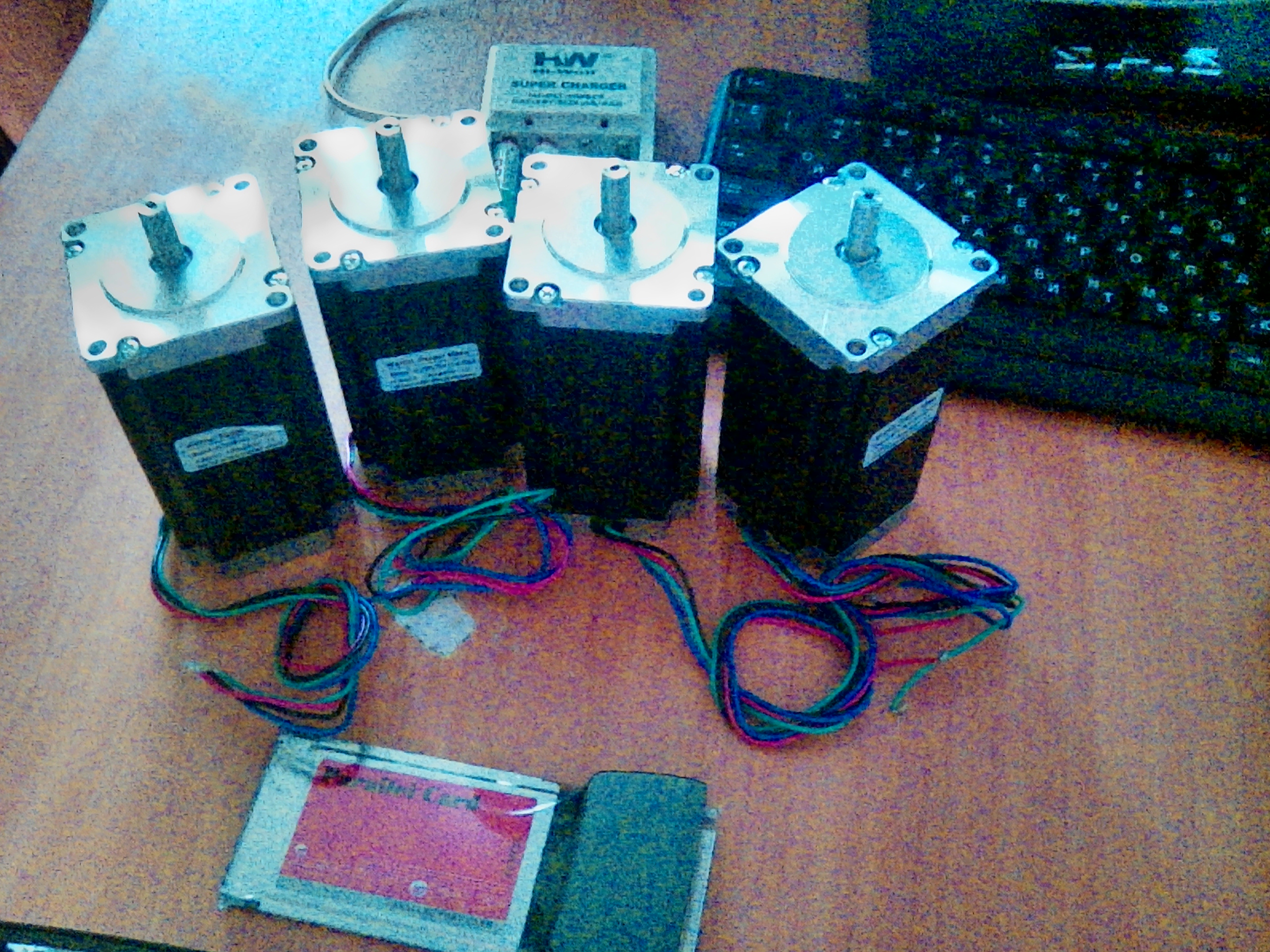

Прислали посылку с четырьмя шаговыми двигателями Nema23 WT57STH115-4204A 428oz 3Nm 4.2A (спасибо MX_Master за помощь), пришли два блока питания 500 Вт 60 В 8.3A 220 В к моим трём Leadshine EM806, китайская lpt опторазвязка без названия, и 1605х300 швп на ось z.

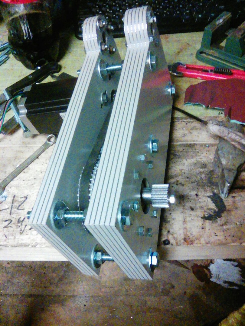

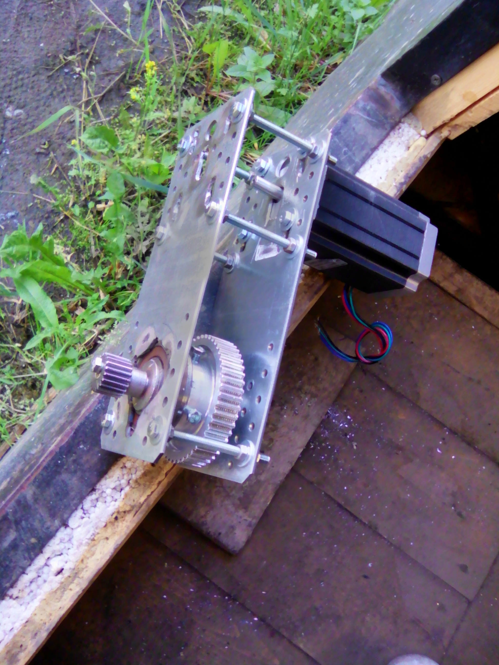

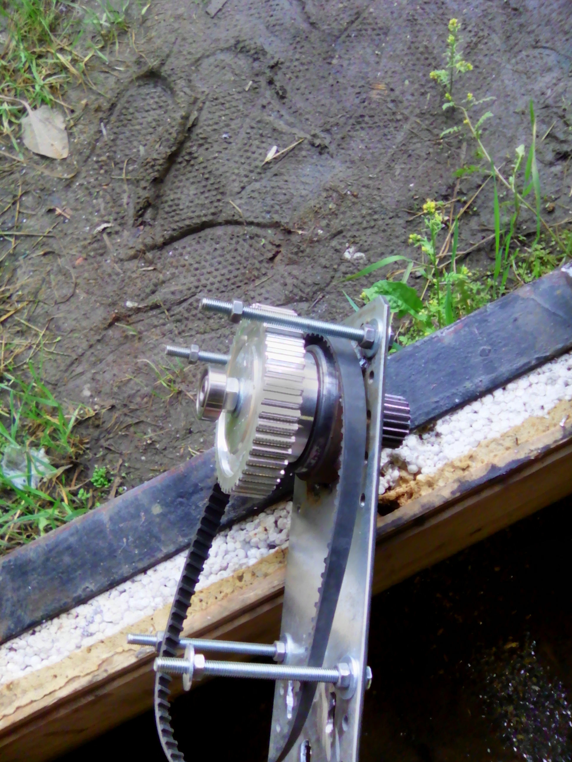

собрал редукторы, пока так, если не прокатит - буду менять конструкцию
IMG_20170715_123704.jpg (8998 просмотров) <a class='original' href='./download/file.php?id=122342&mode=view' target=_blank>Загрузить оригинал (2.17 МБ)</a>
IMG_20170714_164646.jpg (8998 просмотров) <a class='original' href='./download/file.php?id=122343&mode=view' target=_blank>Загрузить оригинал (1.38 МБ)</a>
IMG_20170714_155750.jpg (8998 просмотров) <a class='original' href='./download/file.php?id=122344&mode=view' target=_blank>Загрузить оригинал (1.43 МБ)</a>
IMG_20170726_140851.jpg (8998 просмотров) <a class='original' href='./download/file.php?id=122345&mode=view' target=_blank>Загрузить оригинал (1.06 МБ)</a>

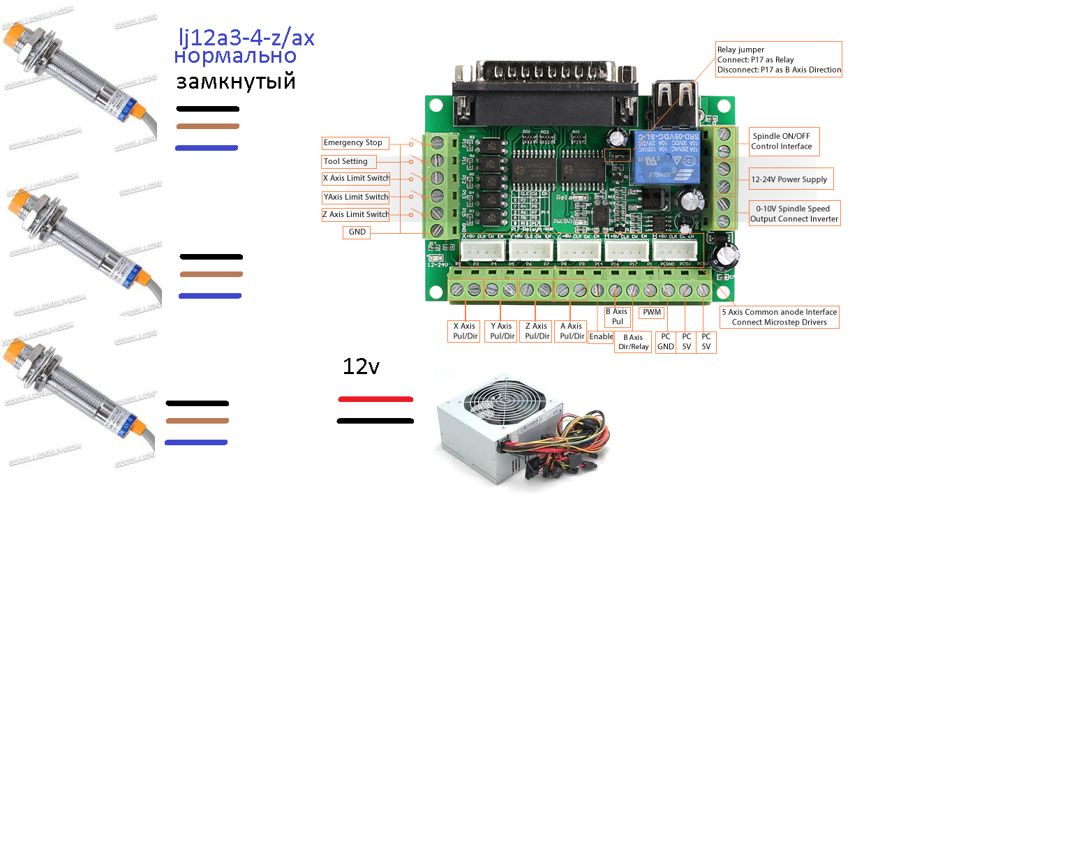

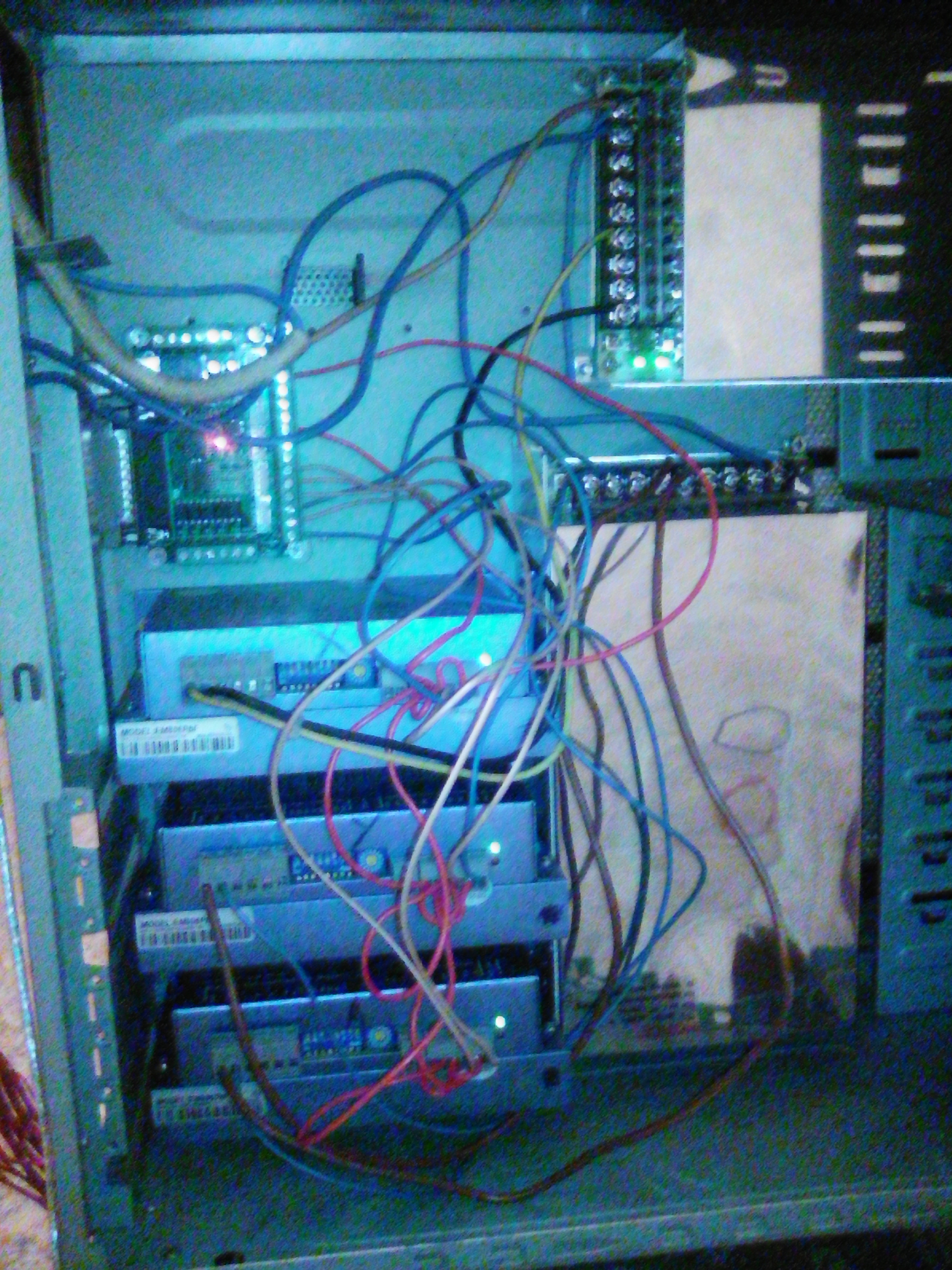

В mach3 повращал шд, работают, разобрался со значением steps per, но не понял по какой формуле высчитать velocity и acceleration. Может кто поможет дорисовать схему подключения концевиков для home. https://www.youtube.com/watch?v=XtUdZi7Gkro
Безымянный.png (8985 просмотров) <a class='original' href='./download/file.php?id=122353&mode=view' target=_blank>Загрузить оригинал (636.99 КБ)</a>

Микрометр вам точно не пригодится, вполне достаточно линейки ).
Экспромт вместо чертежей это зачет.
Честно говоря, для чего вы это выкладываете? Повторять такое - безумие, гордиться - нечем. Поржать? Так не смешно, если честно.

AVK74 писал(а):Микрометр вам точно не пригодится, вполне достаточно линейки ).
Я бы сказал рулетки. :hehehe:

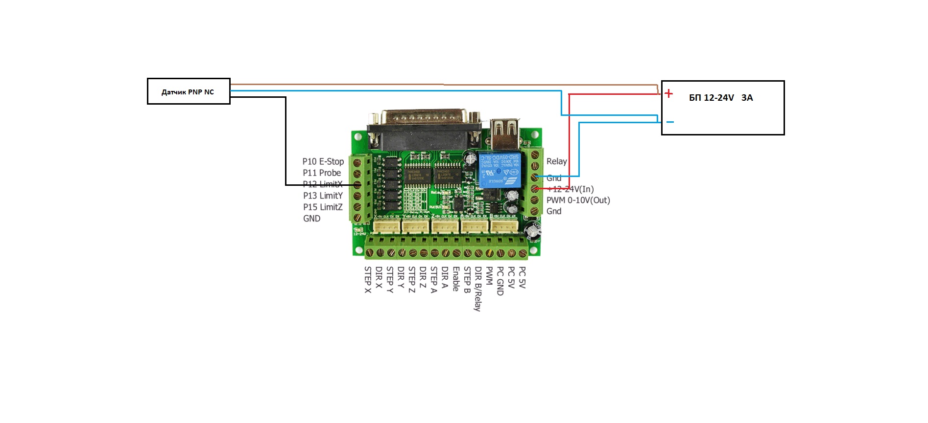

Re: Чпу фрезер по фанере 2000х2000 (может чуть меньше))
Кроить фанеру 4 мм можно будет смело :hehehe:
Схема.jpg (8894 просмотра) <a class='original' href='./download/file.php?id=122378&mode=view' target=_blank>Загрузить оригинал (142.6 КБ)</a>
Не гордится, поржать это да :D есть вопросы, а тут люди знают ответы - вот и спрашиваю, опыта набираюсь... яж не такой крутой специалист как вы :monkey:

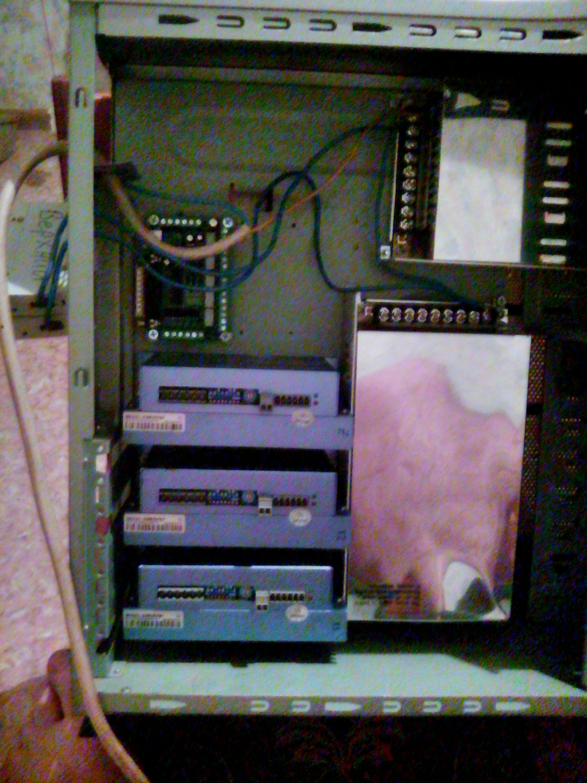

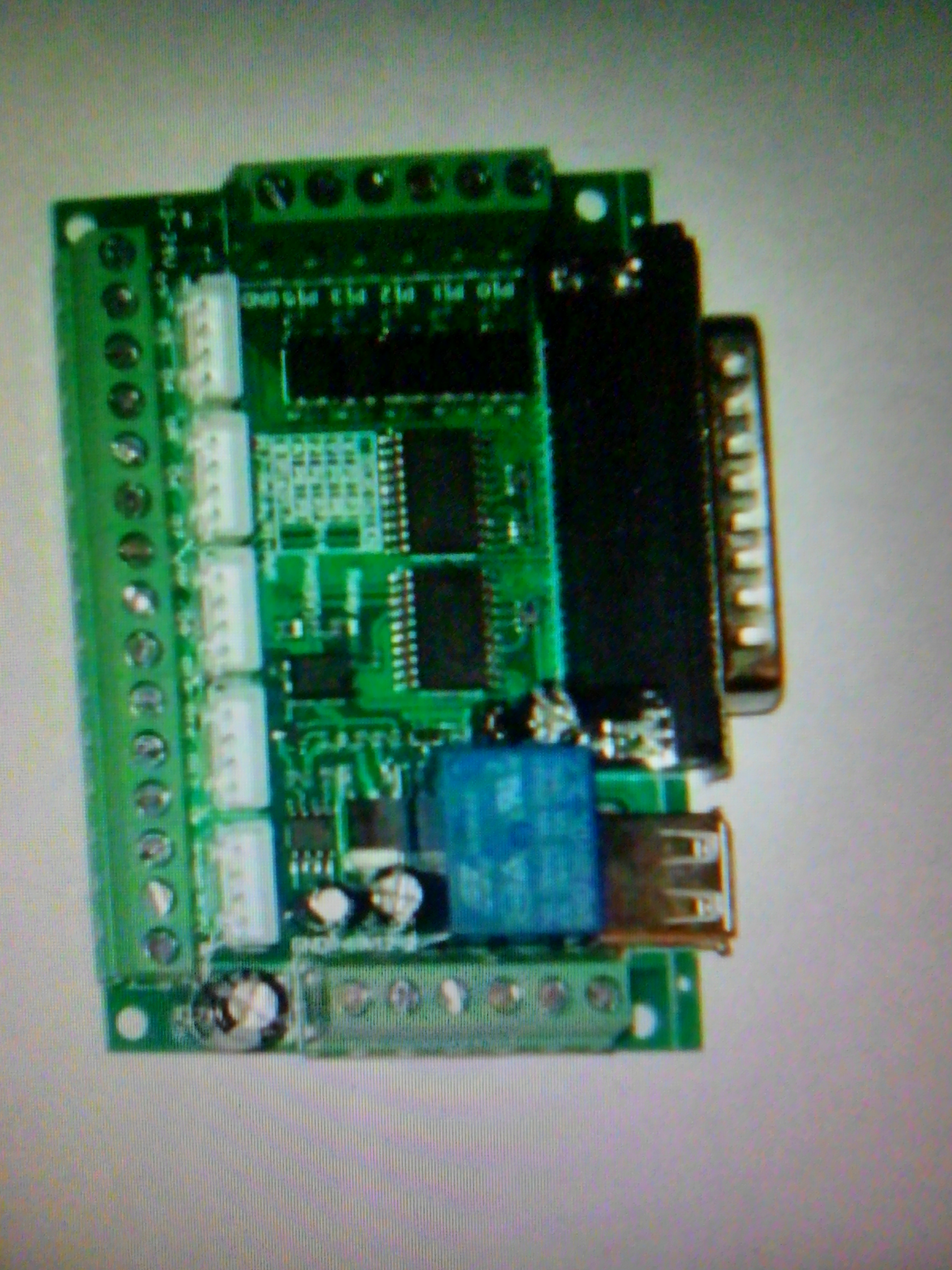

MX_Master писал(а):
Спасибо, подключил, все работает :good:

видел на форуме делали редуктора из композита 4мм, решил повторить, получилось лучше чем было :)
JJU_YcLLk7c.jpg (8750 просмотров) <a class='original' href='./download/file.php?id=122823&mode=view' target=_blank>Загрузить оригинал (246.72 КБ)</a>
QSkNf2qTeWk.jpg (8750 просмотров) <a class='original' href='./download/file.php?id=122824&mode=view' target=_blank>Загрузить оригинал (215.07 КБ)</a>

smoke писал(а):А что это за композит такой?
Алюминиевые композитные панели, применяются в системах навесных вентилируемых фасадов для облицовки зданий и сооружений, а также при отделке интерьеров помещений.

Все три из композита, слой алюминия с каждой стороны 0.4мм - в сумме 8 получается, + полимерная композиция между слоями 32мм. На первое время сойдет, в руках смотрится довольно жестко.
AVK74
Сообщения: 1831
Репутация: 335
Откуда: Уфа
Сообщение AVK74 »
Таки да, композит этот весьма жесткий и я более чем уверен, что можно подобные девайсы делать.

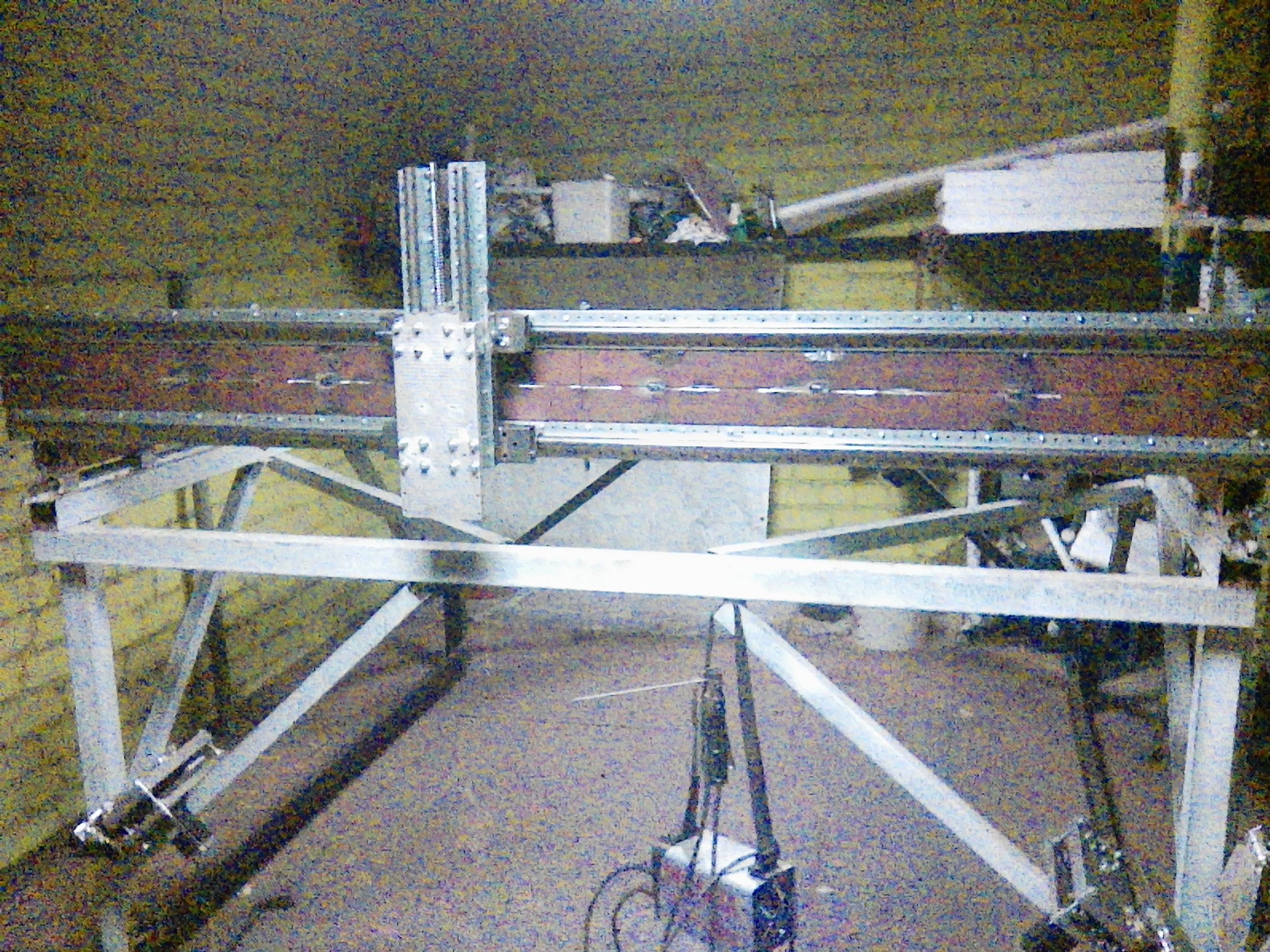

Сообщение Uda4LIVEc »
вот такой монстр получается из говна и палок :attention:
IMG_20180102_193117.jpg (8211 просмотров) <a class='original' href='./download/file.php?id=128358&mode=view' target=_blank>Загрузить оригинал (2.12 МБ)</a>
IMG_20180102_192432.jpg (8211 просмотров) <a class='original' href='./download/file.php?id=128359&mode=view' target=_blank>Загрузить оригинал (2.28 МБ)</a>
