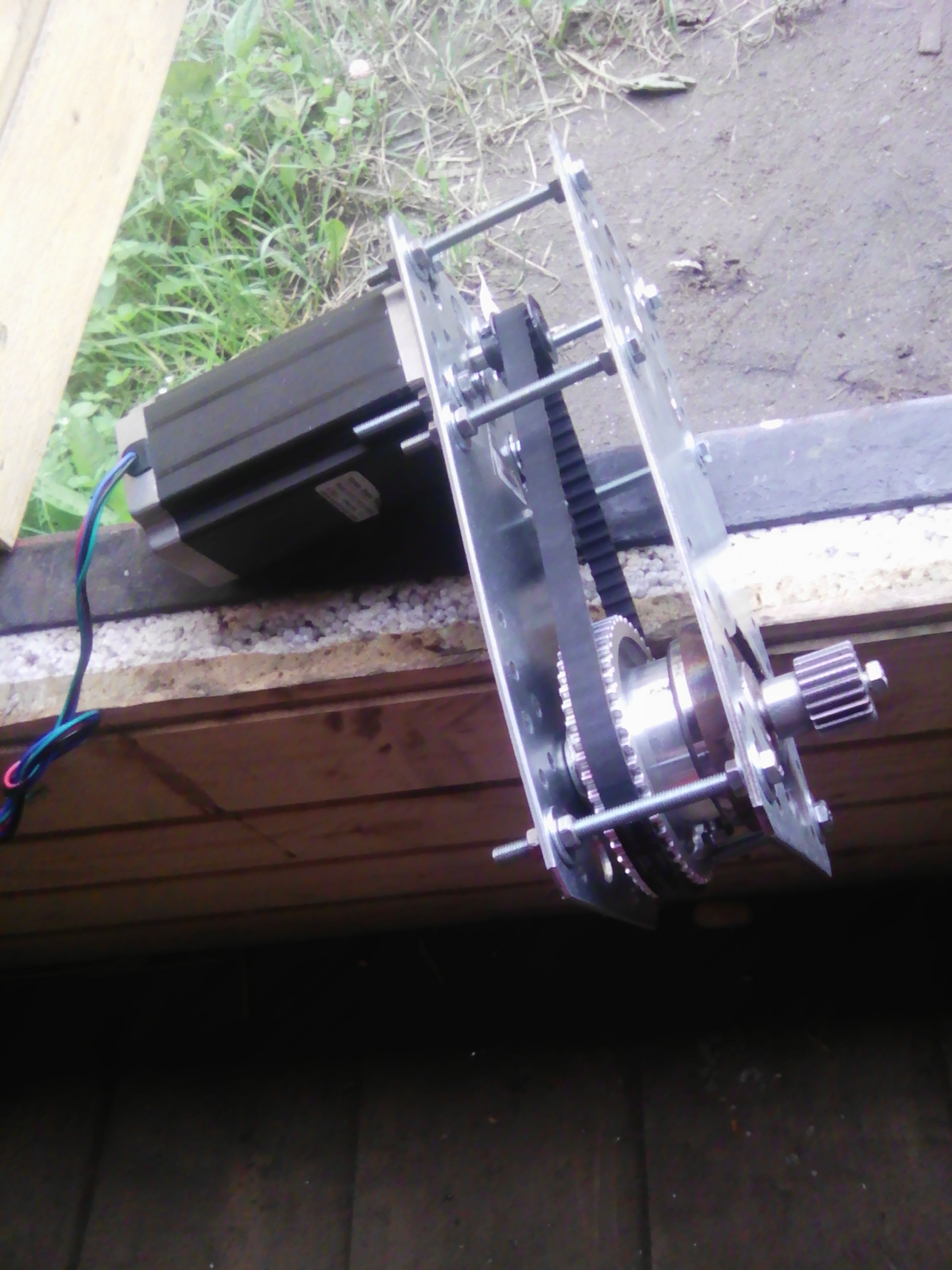

Re: Чпу фрезер по фанере 2000х2000 (может чуть меньше))
Сообщение Uda4LIVEc »
собрал редукторы, пока так, если не прокатит - буду менять конструкцию

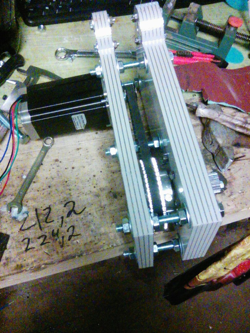

Откуда: Ярославль
видел на форуме делали редуктора из композита 4мм, решил повторить, получилось лучше чем было :)
JJU_YcLLk7c.jpg (8898 просмотров) <a class='original' href='./download/file.php?id=122823&mode=view' target=_blank>Загрузить оригинал (246.72 КБ)</a>

smoke
Сообщения: 19
Зарегистрирован: 30 окт 2016, 22:39
Сообщение smoke »
А что это за композит такой?
smoke писал(а):А что это за композит такой?
Алюминиевые композитные панели, применяются в системах навесных вентилируемых фасадов для облицовки зданий и сооружений, а также при отделке интерьеров помещений.
neonas
Сообщения: 372
Репутация: 72
Откуда: Литва, Вильнюс
Сообщение neonas »
Следующий редуктор будет из вспененного ПВХ? :lol: (шутка)
Uda4LIVEc
Сообщения: 224
Зарегистрирован: 30 май 2017, 20:01
Репутация: 44
Настоящее имя: Вредоносная программа
Откуда: Ярославль
neonas писал(а):Следующий редуктор будет из вспененного ПВХ? (шутка)
Все три из композита, слой алюминия с каждой стороны 0.4мм - в сумме 8 получается, + полимерная композиция между слоями 32мм. На первое время сойдет, в руках смотрится довольно жестко.
AVK74
Сообщения: 1831
Репутация: 335
Откуда: Уфа
Сообщение AVK74 »
Таки да, композит этот весьма жесткий и я более чем уверен, что можно подобные девайсы делать.
