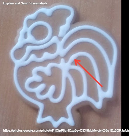

Помогите разобраться, у меня УП для выдавливания глазури. Но на некоторых точках станок почти останавливается а потом идет дальше. В установках стоит G64 P0.1, делал G64 P0.2 притормаживания остаются. Притормаживает всегда на одних и тех же, а на остальных не притормаживает. Точки расположены на дугах.
Скажите куда копать?

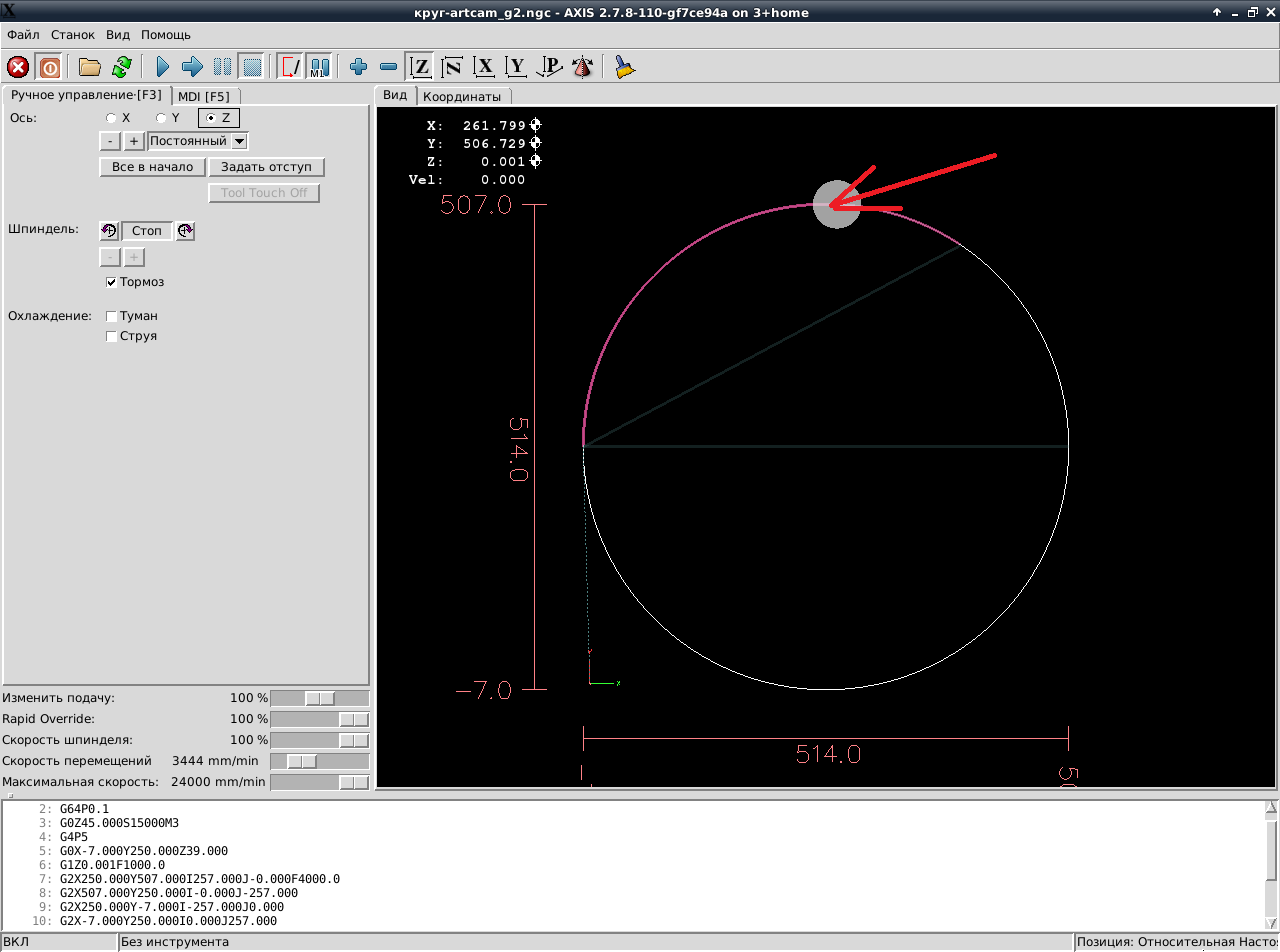

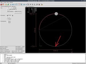

У меня тоже такая же проблема.
Падает скорость (иногда (но стабильно в одних и тех же местах)) при прохождении дуг.
Описание:
LinuxCNC выполняет УП где используются G02 G03 и в некоторых местах (далеко не во всех) существенно падает скорость,
(это видно и в окошке "Vel:" и видно субъективно) хотя нет существенного изменения направления движения инструмента.
И мне кажется что проблема более свойственна месту стыковки двух дуг (чем местам дуга-прямая или прямая-дуга)
Кажется solidcam в этом вопросе лучше чем artcam (я думаю из-за разного формата записи центра дуги)
Такого существенного падения скорости нет при стыковке прямых при углах близких к 180 (а на дугах, где движение идет почти по прямой -есть)
LinuxCNC 2.7.11
Описание:
LinuxCNC 2.7.11

Кстати глазом почти на заметно притормаживание, видно по капле глазури.

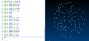

nkp писал(а):выкладывайте примеры программ и указывайте - в каких местах тормозит(можно пару-тройку мест)
тогда как то можно объективно рассматривать проблему (запустить код - поиграться с настройками)
O1001 CALL
G64 P0.1
O100 SUB
G00 Z#101
G00 X53.5018 Y93.3192
O10 CALL
G03 X58.0415 Y93.8497 I1.0020 J11.1160 F#113
G03 X59.0222 Y94.7710 I-0.5098 J1.5253
G03 X58.9059 Y97.1119 I-2.5793 J1.0452
G03 X57.0051 Y99.8403 I-11.8762 J-6.2476
G03 X61.9225 Y99.6835 I2.6932 J7.2784 (тут тормоз)

круг-artcam_g2.ngc
место притормаживания указано стрелкой
круг-artcam_g3.ngc
круг-solidcam.ngc
притормаживания нет
Притормаживание есть и на скорости 4000 и на скорости 800мм/мин
И на меса и на лпт
G17
G64P0.1
G0Z45.000S15000M3
G4P5
G0X-7.000Y250.000Z39.000
G1Z0.001F1000.0
G2X250.000Y507.000I257.000J-0.000F4000.0
G2X507.000Y250.000I-0.000J-257.000
G2X250.000Y-7.000I-257.000J0.000
G2X-7.000Y250.000I0.000J257.000
G0Z39.000
G0X0.000Y0.000Z45.000
G0Z45.000
M30
круг-artcam_g3.ngc
G17
G64P0.1
G0Z45.000S15000M3
G4P5
G1Z0.001F1000.0
G3X250.000Y-7.000I257.000J-0.000F4000.0
G3X507.000Y250.000I0.000J257.000
G3X250.000Y507.000I-257.000J0.000
G3X-7.000Y250.000I-0.000J-257.000
G0Z39.000
G0Z45.000
M30круг-solidcam.ngc
G17
G64P0.1
G0Z70.000S1000M3
G4P5
G0X507.000Y250.000Z70.000
Z12.000
G1Z0.000F5000
G2X507.000Y250.000I-257.000J0.000
G0Z70.000
M30=================================================================================
И на меса и на лпт
