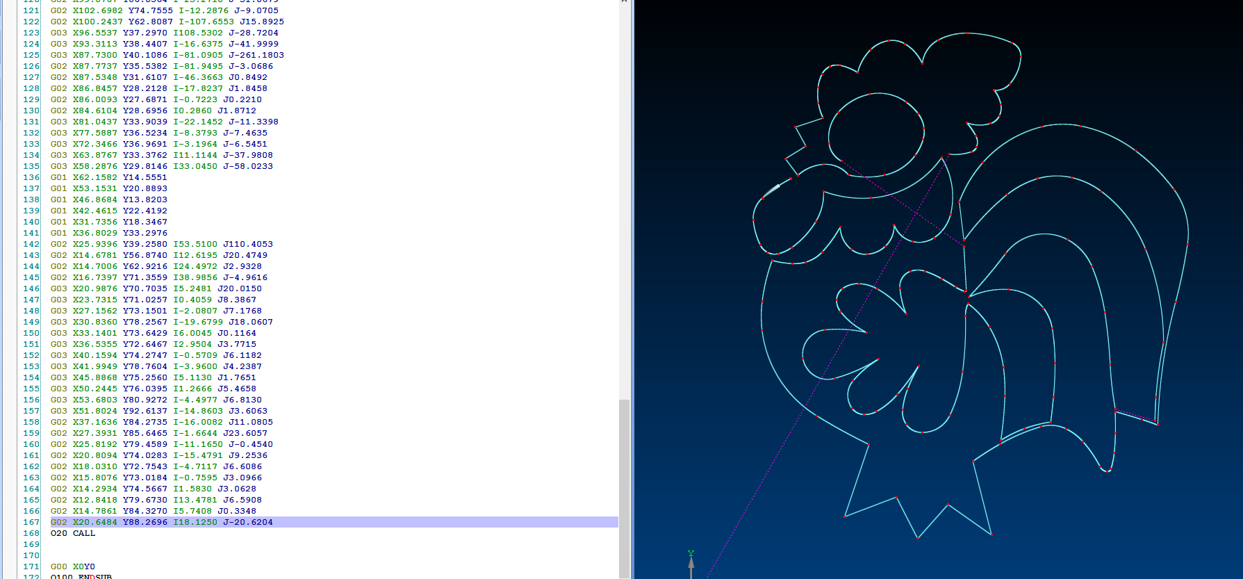

Притормаживает на некоторых точках
Сообщение Harconnen »
Здравствуйте !
Помогите разобраться, у меня УП для выдавливания глазури. Но на некоторых точках станок почти останавливается а потом идет дальше. В установках стоит G64 P0.1, делал G64 P0.2 притормаживания остаются. Притормаживает всегда на одних и тех же, а на остальных не притормаживает. Точки расположены на дугах.
Скажите куда копать?
Спасибо.
print.png (3827 просмотров) <a class='original' href='./download/file.php?id=118661&mode=view' target=_blank>Загрузить оригинал (194.38 КБ)</a>

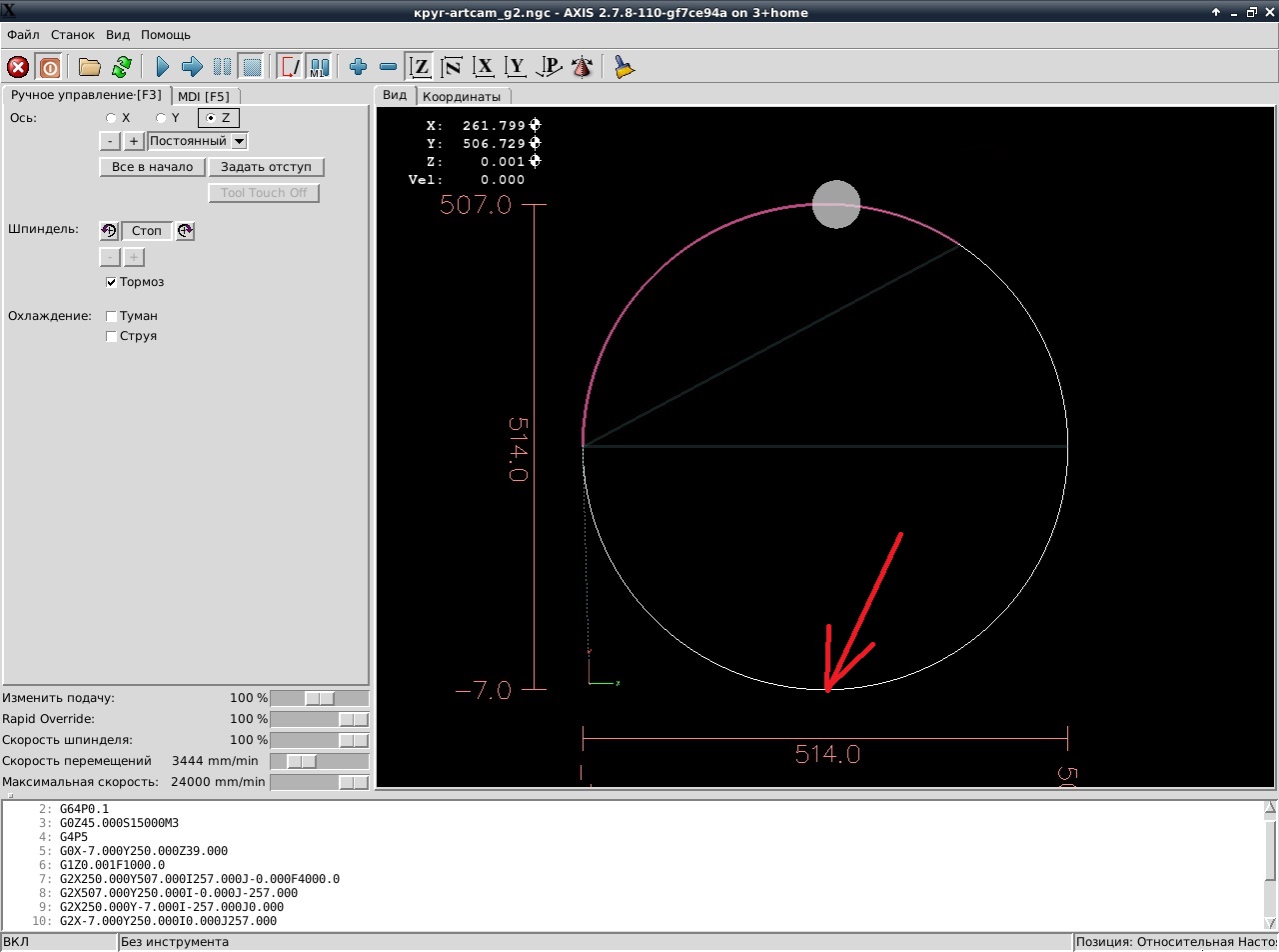

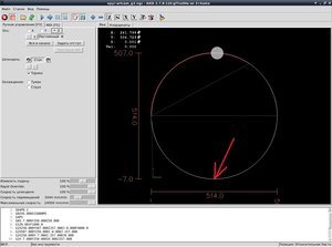

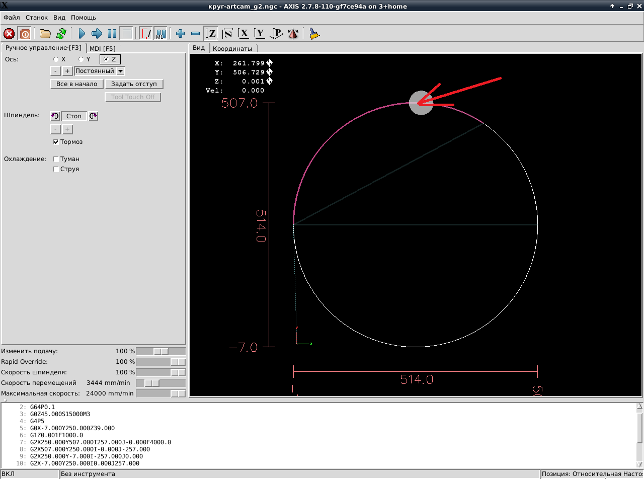

У меня тоже такая же проблема.
Падает скорость (иногда (но стабильно в одних и тех же местах)) при прохождении дуг.
Описание:
LinuxCNC выполняет УП где используются G02 G03 и в некоторых местах (далеко не во всех) существенно падает скорость,
(это видно и в окошке "Vel:" и видно субъективно) хотя нет существенного изменения направления движения инструмента.
И мне кажется что проблема более свойственна месту стыковки двух дуг (чем местам дуга-прямая или прямая-дуга)
Кажется solidcam в этом вопросе лучше чем artcam (я думаю из-за разного формата записи центра дуги)
Такого существенного падения скорости нет при стыковке прямых при углах близких к 180 (а на дугах, где движение идет почти по прямой -есть)
LinuxCNC 2.7.11

выкладывайте примеры программ и указывайте - в каких местах тормозит(можно пару-тройку мест)
тогда как то можно объективно рассматривать проблему (запустить код - поиграться с настройками)
Harconnen
Сообщения: 46
Зарегистрирован: 25 авг 2015, 18:53
Re: Притормаживает на некоторых точках
nkp писал(а):выкладывайте примеры программ и указывайте - в каких местах тормозит(можно пару-тройку мест)

Тормозит после прохода помеченых строк

Получается, что самый оптимальный способ, это перерисовывать макет в проблемных местах, пока проблема не будет исчезать, потому как это не ошибка, а просто особенность GCODE.

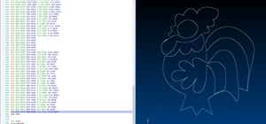

Вот тут видно результат притормаживания.
Screenshot of Фотография - Google Фото.jpg (3785 просмотров) <a class='original' href='./download/file.php?id=118666&mode=view' target=_blank>Загрузить оригинал (41.09 КБ)</a>

1240
Сообщения: 962
Репутация: 278
Откуда: Украина, Харьков.
Сообщение 1240 »
круг-artcam_g2.ngc
G17
G64P0.1
G0Z45.000S15000M3
G4P5
G0X-7.000Y250.000Z39.000
G1Z0.001F1000.0
G2X250.000Y507.000I257.000J-0.000F4000.0
G2X507.000Y250.000I-0.000J-257.000
G2X250.000Y-7.000I-257.000J0.000
G2X-7.000Y250.000I0.000J257.000

место притормаживания указано стрелкой
круг-artcam_g3.jpg (3767 просмотров) <a class='original' href='./download/file.php?id=118677&mode=view' target=_blank>Загрузить оригинал (168.04 КБ)</a>

Притормаживание есть и на скорости 4000 и на скорости 800мм/мин
И на меса и на лпт
